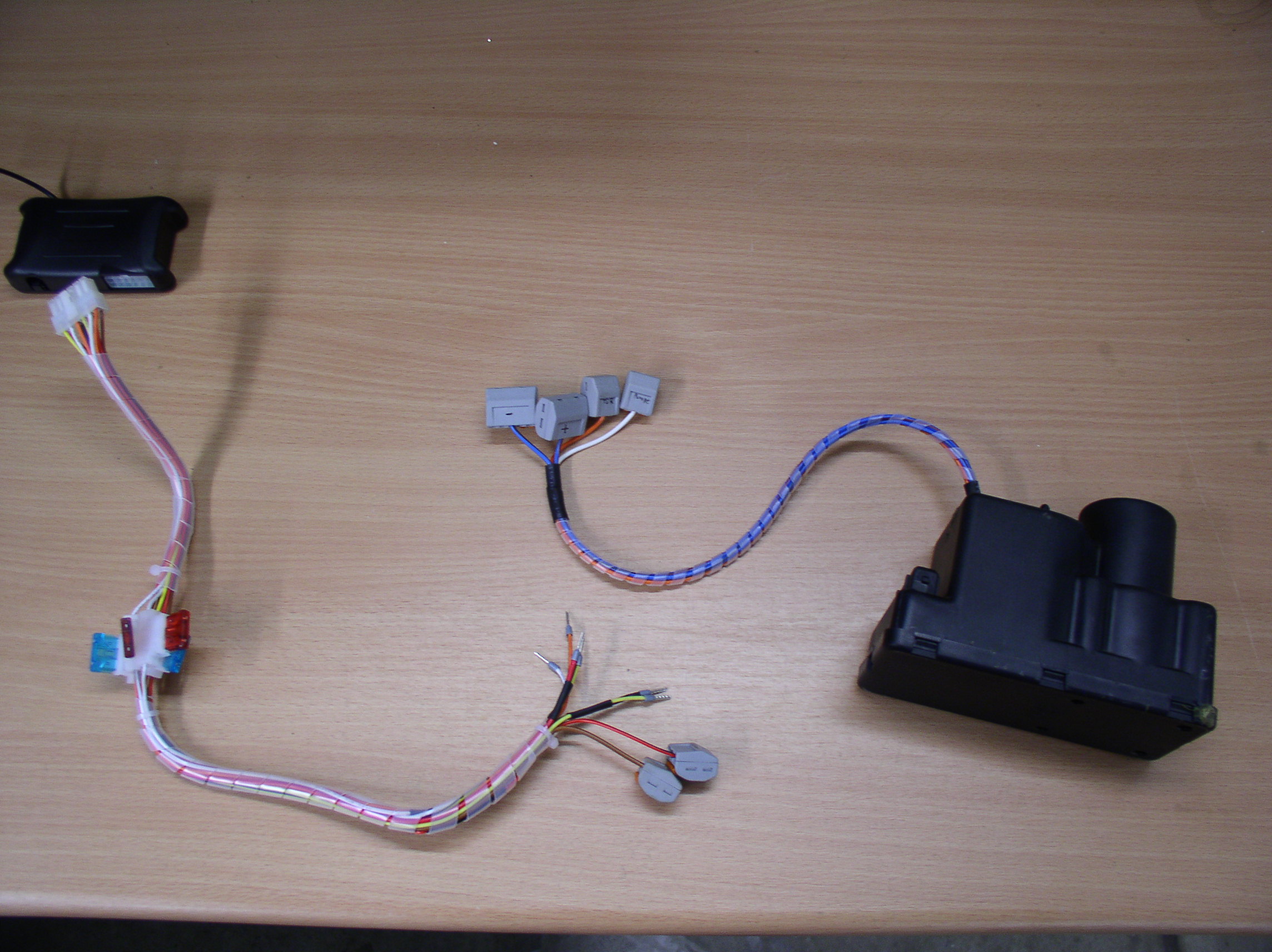

Re: Funkfernbedienung NFL...?
für die letzt FFB habe ich eine gebrauchte ZV Pumpe (defekt nach Kurzschluß) modifiziert. Dann alles mit WAGO Klemmen für flexible Leiter miteinander verbunden. Ist die Pumpe erstmal fertig, ist der Rest eigentlich P&P.
@ Jens, auch eine Lösung, optisch schön, aber "das Pferd von hinten aufgezäumt"Ceag hat geschrieben: Ist die Pumpe erstmal fertig, ist der Rest eigentlich P&P.
sprich bei einem Defekt der Pumpe, soll ja schon mal vorkommen, macht man die ganze Arbeit nochmal von vorn...
dann doch eher direkt an den OrIginal-Stecker gehen (oder zur Not "Stromdiebe" verbauen), das ist dann beim "Tod der ZV-Pumpe" wirklich pnp
