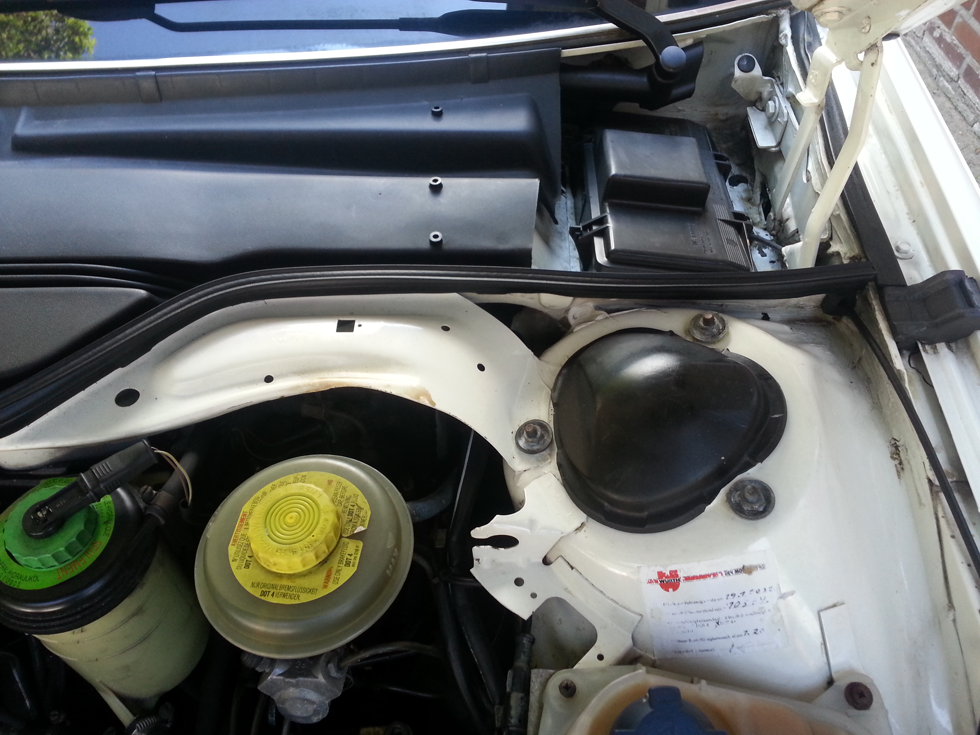

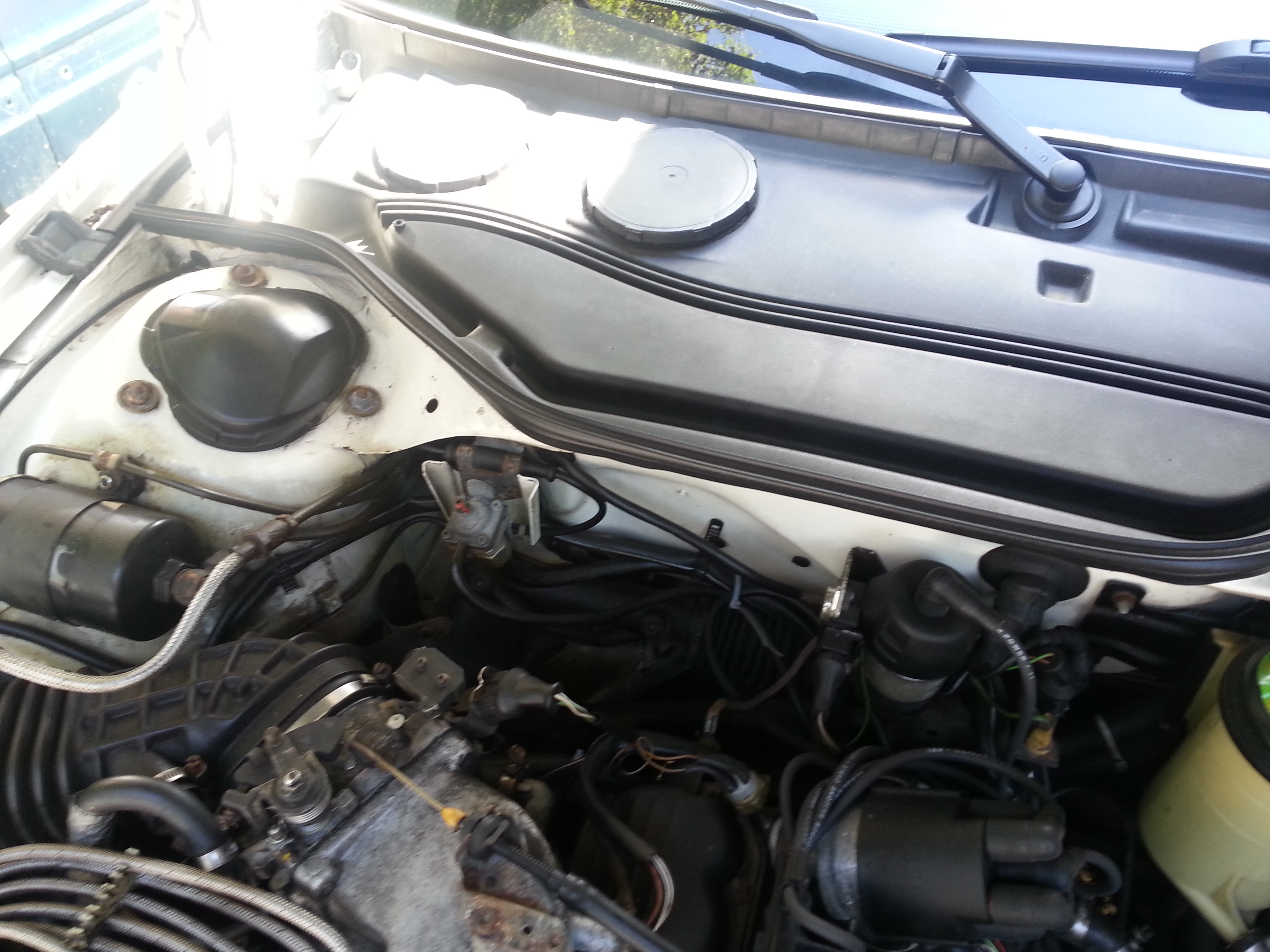

man geht zum "Freundlichen", bestellt sich die Dichtung Stehblech vom T5 (VW Bus :wink: ), ET-Nr. 7H0 823 737 D, zahlt 7,97€ und bekommt eine Dichtung, die gute 10cm zu lang ist und passend zugeschnitten werden kann :wink:
Optisch sieht sie minimal anders aus wie die originale Dichtung, was aber nicht störend ist und nur absoluten Freaks auffällt.
Ich habe Freitag, nach Batteriewechsel, die Dichtung vom T5 verbaut und bin begeistert vom Ergebniss :} :} :}

Es sind gute 20cm, die von der Dichtung abgeschnitten werden müßen :wink:
Abgeschnittenes Stück von 7H0 823 737 D
Verbaute 7H0 823 737 D links
Verbaute 7H0 823 737 D rechts
