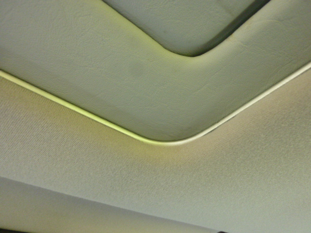

Klaus T.
Beiträge: 3269
Re: Dachhimmel
Beitrag von Klaus T. »
mein Himmel hält mit diesem Produkt: klick mich!http://www.doepper-profile.de/artikelde ... 2%82%AC%29[/longurl]
Mit einer kleinen Moltoprem-Walze auf die Pappe auftragen und den Stoff applizieren.
Achtung: Wenn der Kleber zu dick aufgetragen wird, weicht der Stoff durch und es gibt eine unschöne (harte)Oberfläche an der Stelle.
