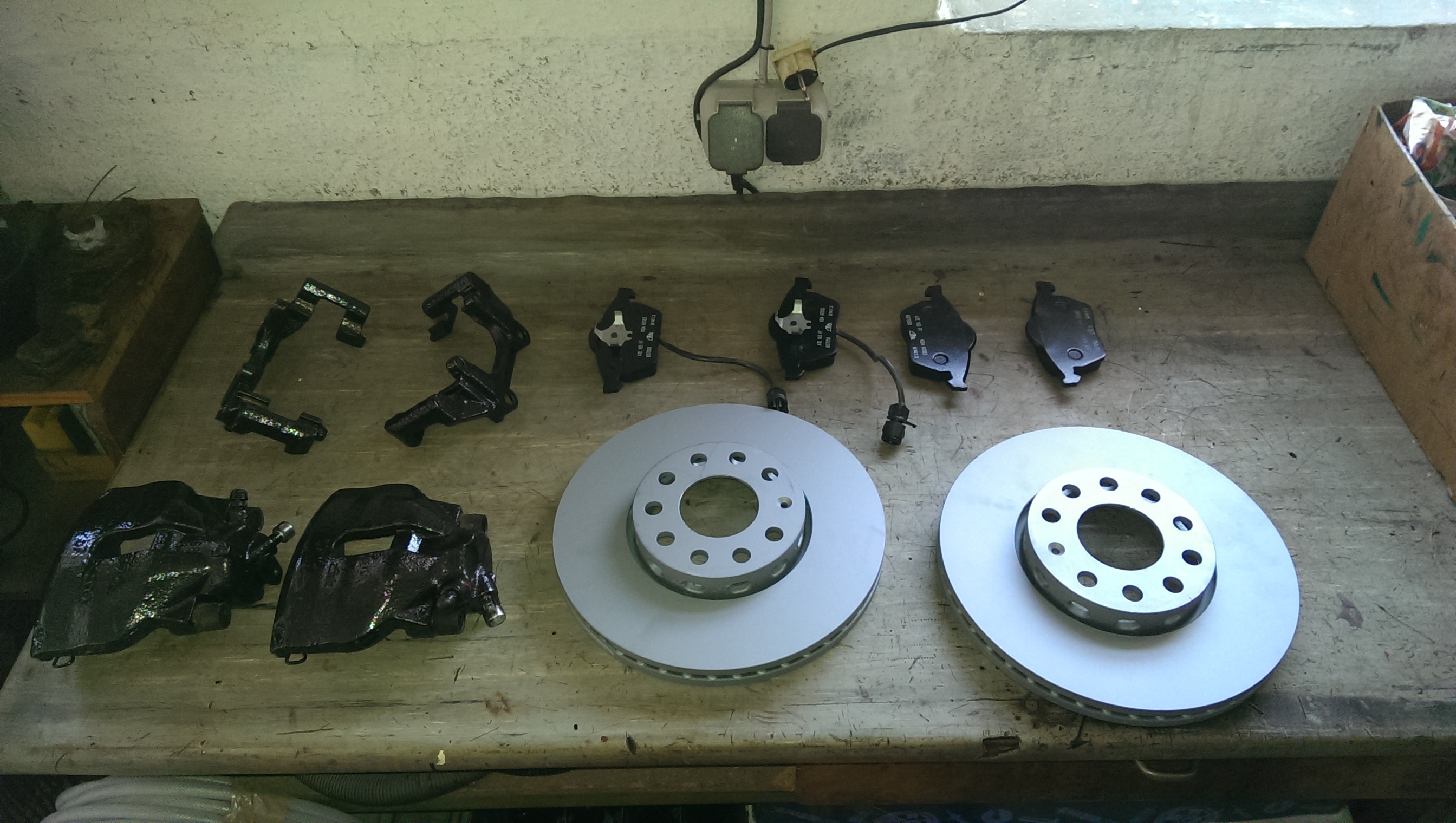

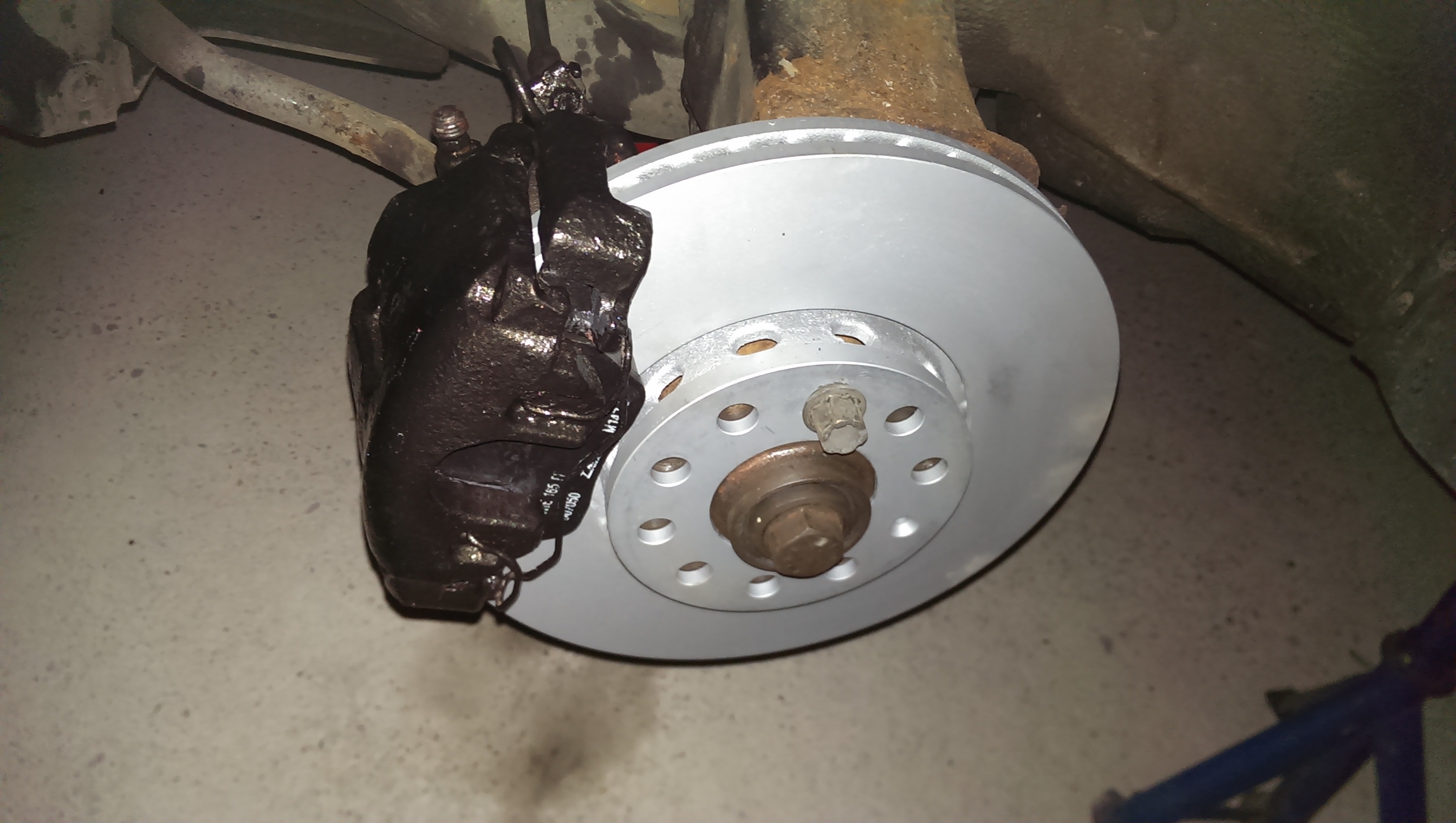

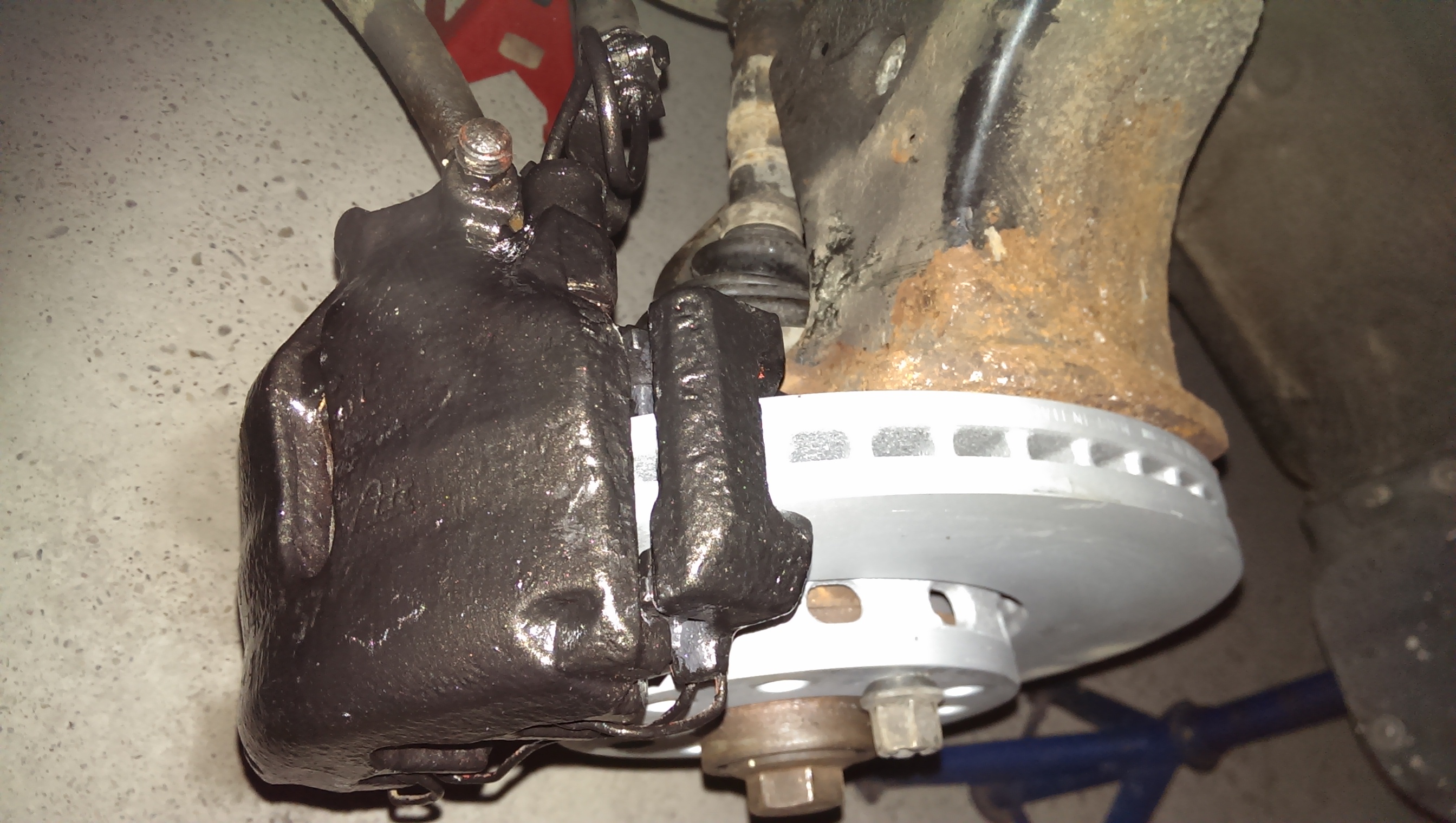

Re: 100er C4 bremse vorn umrüsten
Die C4 HP2 geht mit 15".
Seit letztem WE weiß ich auch warum. Hab Bremse vorne und hinten komplett erneuert. Dann gingen die 15" vorne nimmer drauf. Der Unterschied: beim Vorbesitzer wurde bei dem äusseren oberen Belag diese "Gewichtsklammer" entfernt. Nur daran hatte es gescheitert. Also diese Klammer bei den neuen Belägen weggemacht und schon ist ausreichend Luft vorhanden.
Wozu das überhaupt gut sein soll, ist mir nicht bekannt. Der Wagen bremste mit den alten ganz normal und mit den neuen auch. Einen wirklichen Sinn konnte ich in dieser Gewichtsklammer (oder was auch immer) nicht erkennen.
