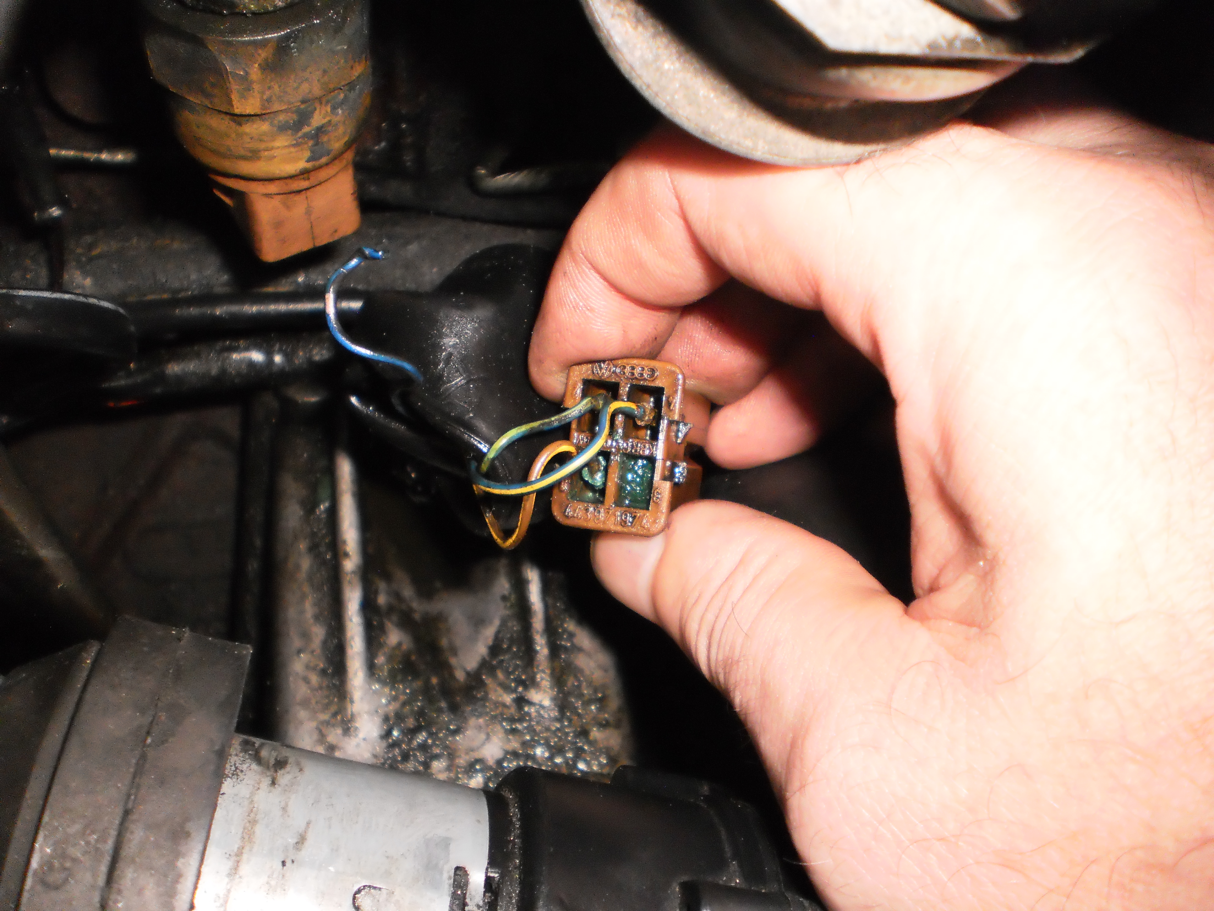

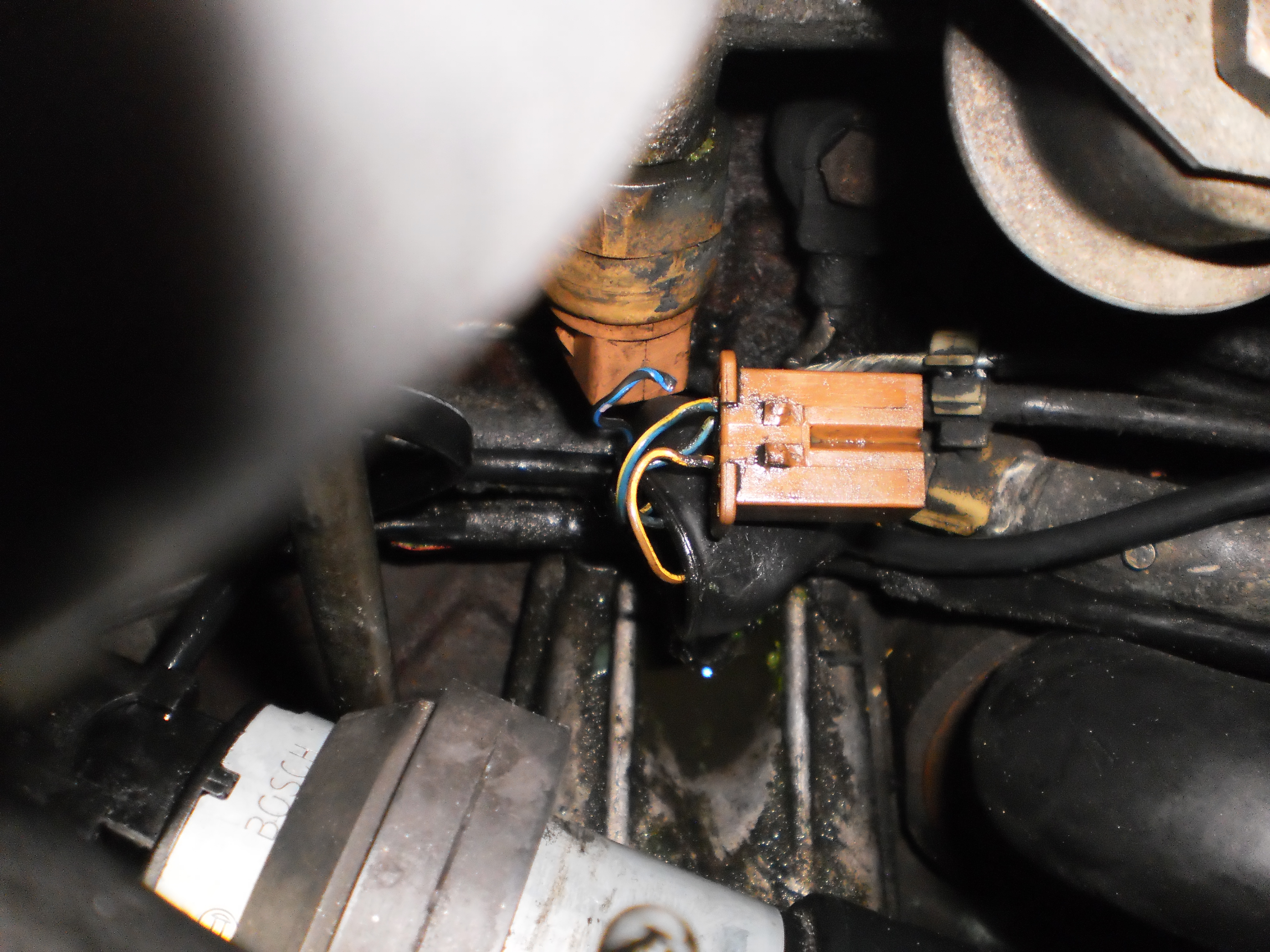

Neue Spur:
Eine Ader am Multifuzzi ist abkorrodiert; Multifuzzi hab ´ICH bei dem Auto noch nicht getauscht.
Würde zumindest das "Kühlmittel"-Symbol im Auto-Check und über den Umweg Temperatur falsch übermittelt evtl. auch den Leerlauf erklären. Nämlich, wenn er ziemlich überfettet. Oder?

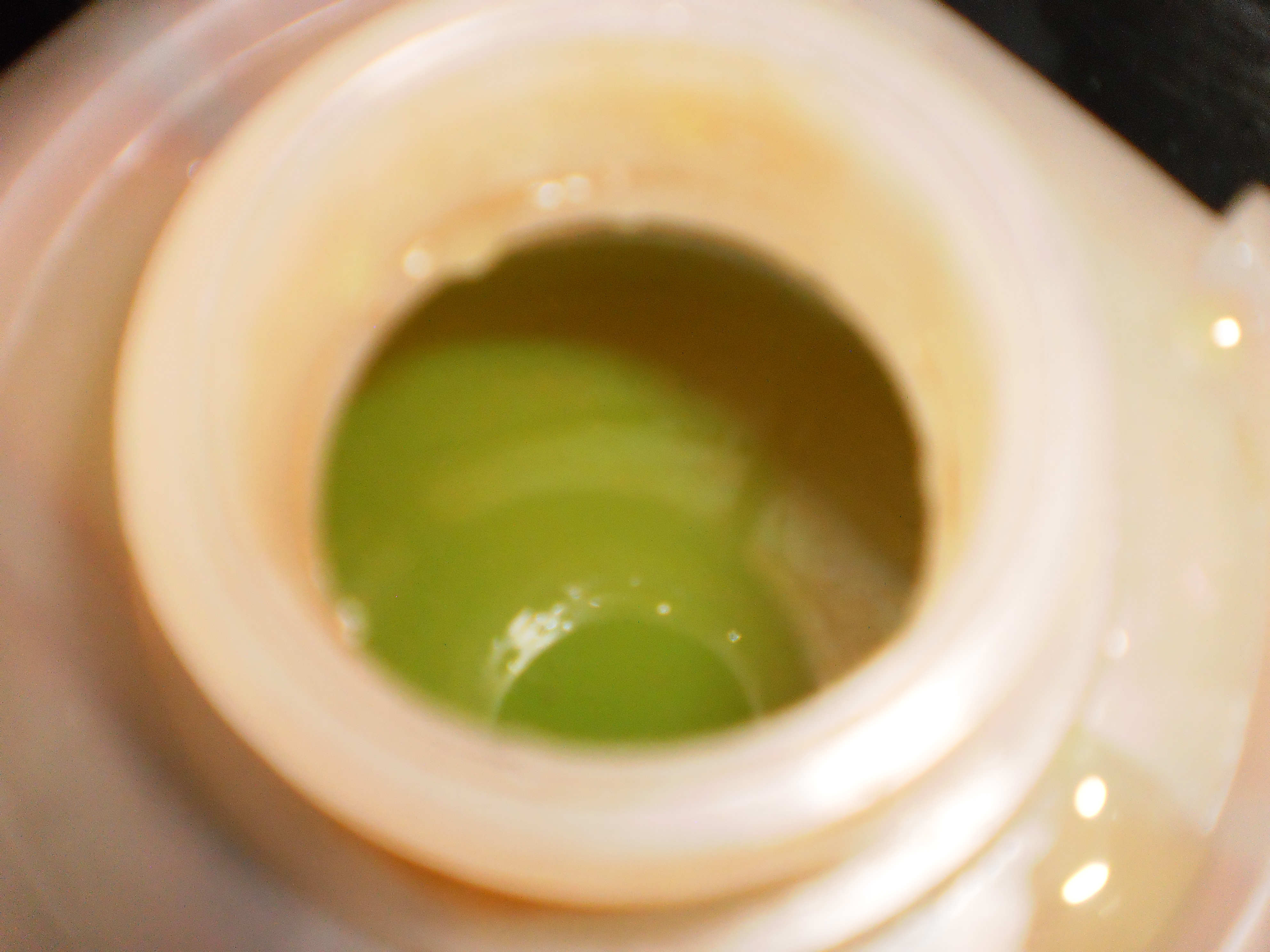

Jedenfalls sieht mir das Kühlwasser nicht nach Riss im Kopf oder defekter ZKD aus...

angstbremser hat geschrieben:....und über den Umweg Temperatur falsch übermittelt evtl. auch den Leerlauf erklären. Nämlich, wenn er ziemlich überfettet.
Nö.
Der Multifuzzi übermittelt seine Temperatur nach wie vor nicht an die Steuergeräte, sondern ausschließlich an die Anzeige, und die wiederum zeigt nur an, aber steuert und regelt nix.
Was der MF allerdings beeinflussen kann, wäre die Ladedruck-Regelung (LD-Notlauf wenn heiß), das sollte sich aber auf den LL nicht auswirken.
... was ich gerade nicht recht blicke: Die Kühl-Problem-Warnung kommt, aber Du hast Dir noch nie den MF angeguckt, und auch nicht die tatsächliche Kühlmitteltemperatur gecheckt ?
Eine zu hohe Temperatur kann m.A.n. durchaus auch den LL versauen.
Überlegung dazu : das eine Kabel ist ganz ab, also funktioniert irgendeine Fkt. des MF auf jeden Fall schon mal nicht mehr korrekt, hierzu mal nach der Pinbelegung am Multifuzzi die Suche bemühen. Allerdings sind so wie ich das sehe ja alle Kabel nicht mehr i.o. und evtl. kurz vor ab, so dass ggf. die Temp-Anzeige vielleicht noch was anzeigt, aber nicht unbedingt richtig.

"Angeguckt" schon, nur nie die Gummitülle so weit zurückgeschoben, das mir die abgefaulte Ader aufgefallen wäre.
Ich hab´die Warnung bisher immer mit dem Kühlmittel-Dehngefäß, bez. dem Deckel in Verbindung gebraucht und mich damit selbst im 5ten Gang wohl auf den Holzweg gelenkt. Das die Meldung auch die Tmperatur anwarnen soll hatte ich schlicht nicht bedacht. :oops:
