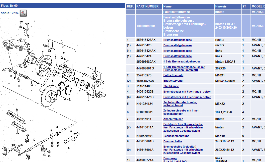

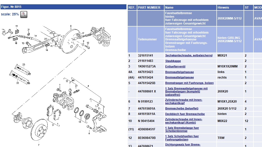

Hat schon jemand mal von der 245x10mm Bremse hinten auf die 269x20mm Girling 41/43 Bremse umgerüstet?
Mir liegt hier so ein Satz vor.

Sollte m.W. nach nicht so einfach gehen da bei den quattro Sätteln die Anlegung für die Handbremsseile anders ist. Das ist der UNterschied zwischen den Fronti und Quattro Sätteln.

es gibt nur eine "Sorte" von G41/43-Sätteln. Bei Verwendung im Fronti, werden wegen der anderen Handbremsanlenkung die Einbauseiten gegenüber Q getauscht.
Bis auf die Befestigungsteile für den Sattelträger (Schrauben 50 bzw. 20 lang) und Handbremsseile sind alle BremsTeile identisch :wink:
