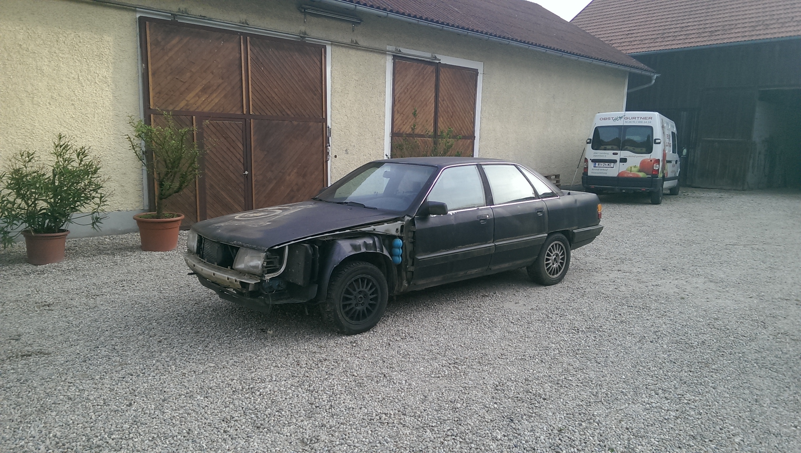

Laut besitzer ist der Audi bis vor ein paar Jahren noch auf der Straße bewegt worden. Km weiß ich leider nicht da der Tacho schon ausgebaut ist.
Der Motor sieht optisch ganz in Ordnung aus, leider sind einige Teile etwas verrostet.
Was auch ein großer Nachteil ist, dass im Autos sogut wie keine Relais mehr sind. Da ist schon meine erste Frage. Benötige ich ein Relais für die Leerlaufstabilisierung, oder macht das auch das Steuergerät , bzw kann mir jemand einen Schaltpaln zukommen lassen ?

Im Anahang ist noch ein Foto von der "Schönheit" die leider vom optischen her sehr runtergekommen ist.

Hi, der is echt ganz schön gerockt!

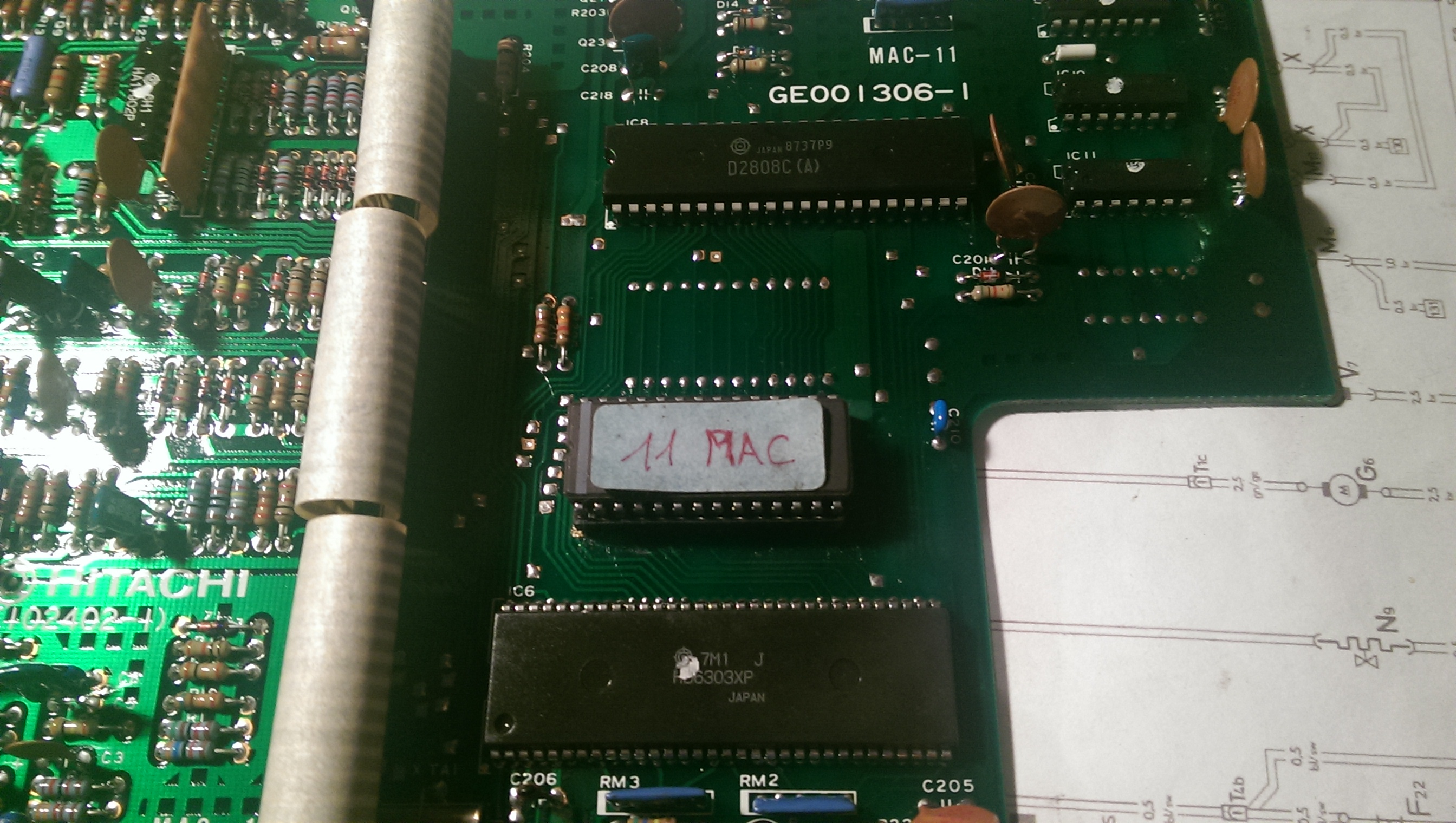

Woher erkennst du das es sich um einen MC2 handelt ? Ich bin mir selbst noch nicht sicher ob es ein MC1 oder MC2 ist weil ich nicht 100pro weiß wo die Klopfsensoren genau sitzen, da muss ich mir noch ein paar Zeichnungen in der AKTE ansehen. :oops:

schau das Steuergerät an steht mac11 oder mac14 drauf... dann weiste ob mc1 oder 2....
chips sind kein problem....
und orginalfile musst schon sagen welchen MC du hast

Habe heute nachgesehen und es ist ein MC1. Auch auf den Steuergerät steht MAC11 also MC1 ?

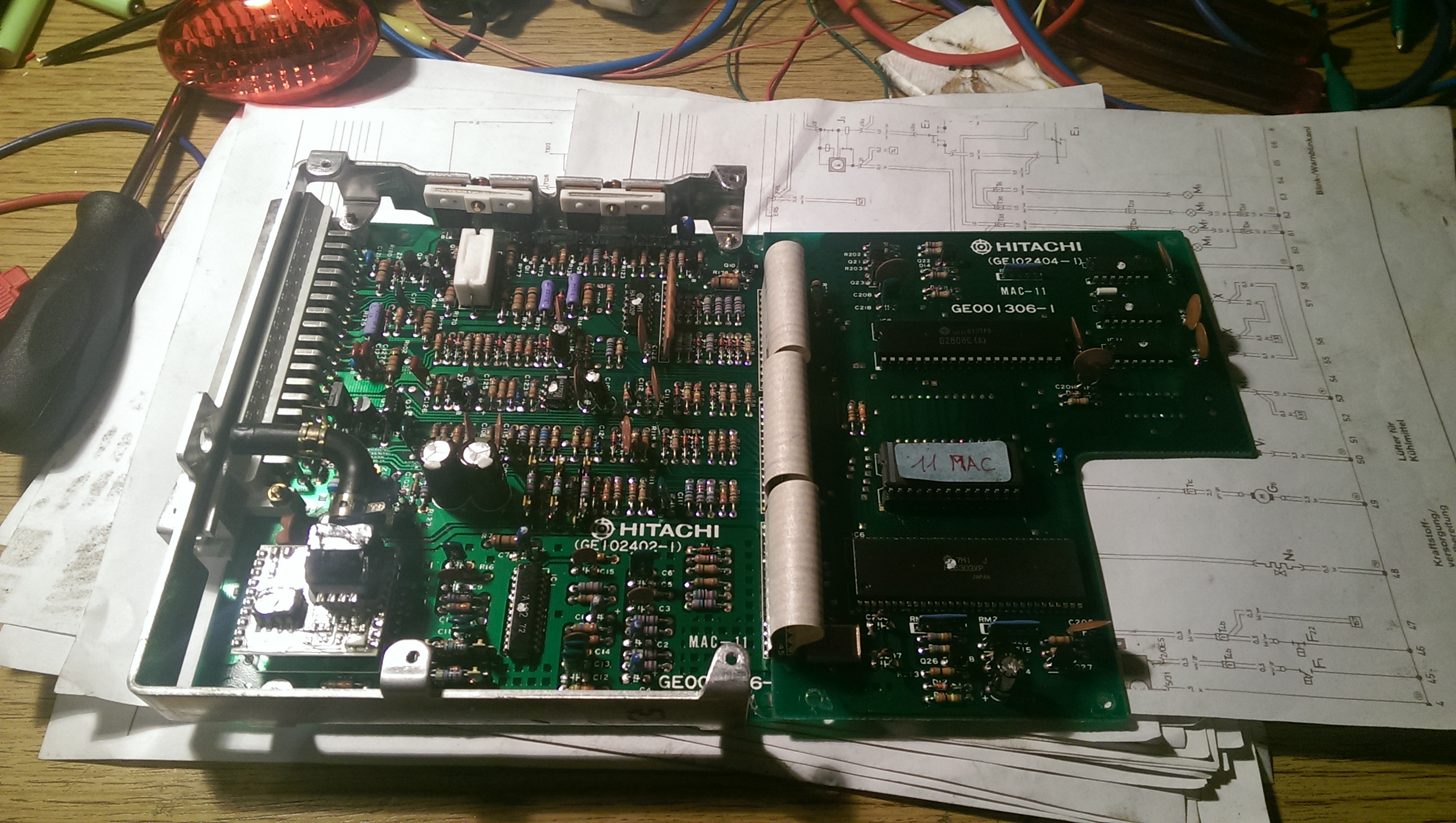

Beim Kontrollieren des Steuergeräts fiel mir auf dass im Steuergerät bereits ein anderer Chip verbaut wurde.
Kennt den vielleicht jemand ? :mrgreen:

nee der chip oder das ws da drauf steht sgt mir nichts,was den hallgeber betrifft nimm nen neuen,es passen alle zur not vom T3 wbx,oder golf,die sind alle gleich,,mache aber den käfig nicht kaputt,sonst hast nen problem,weil der MC ne vez hat,die besonderheit mit dem funken hat nur der MC,alle andern passen nicht,nur audi australien und japan haben den verteiler verbaut,es bekommt nur der 1. zylinder beim starten nen signal zum zünden,den rest macht die vez,auch zündung einstellen iss nicht.

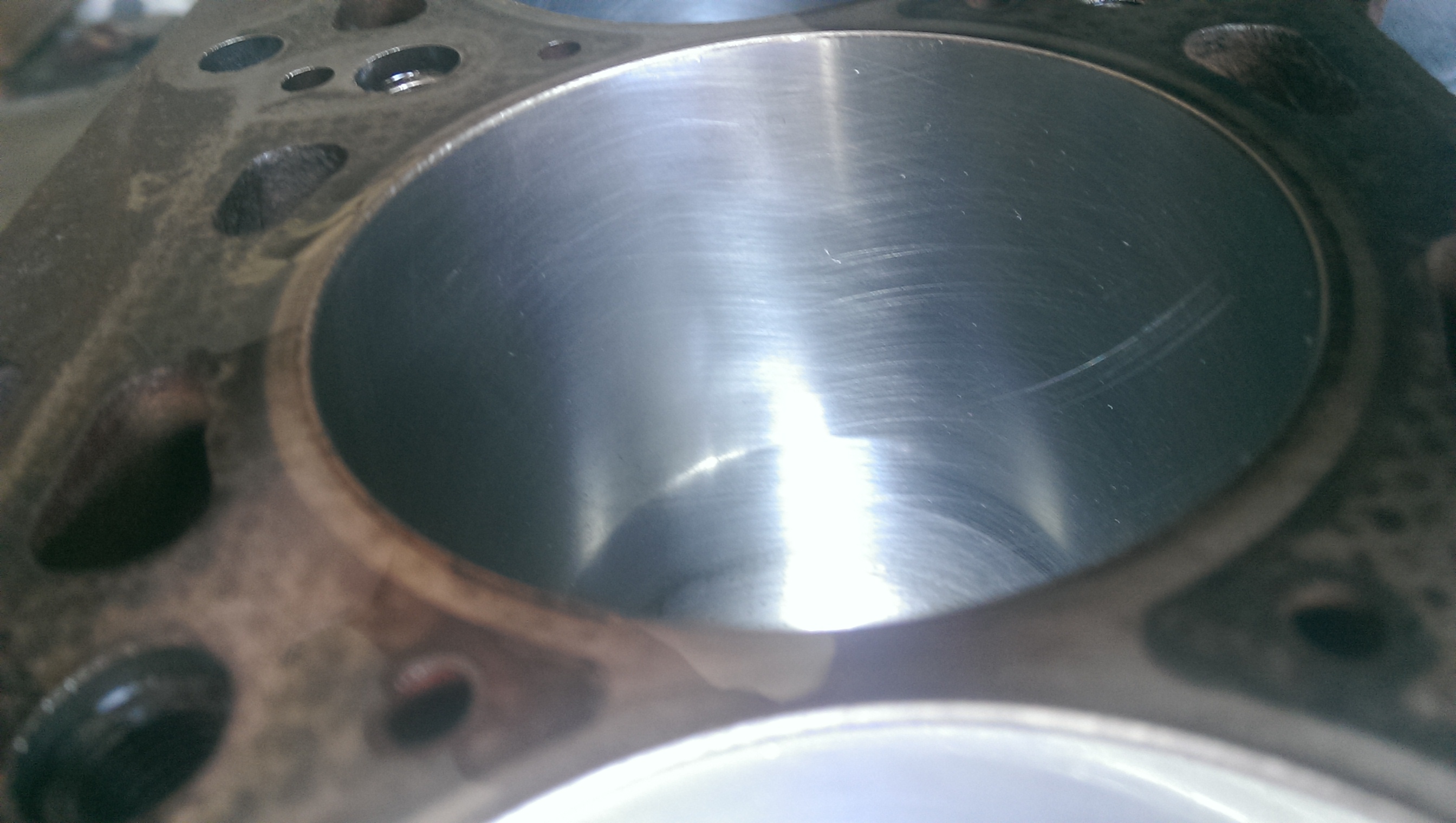

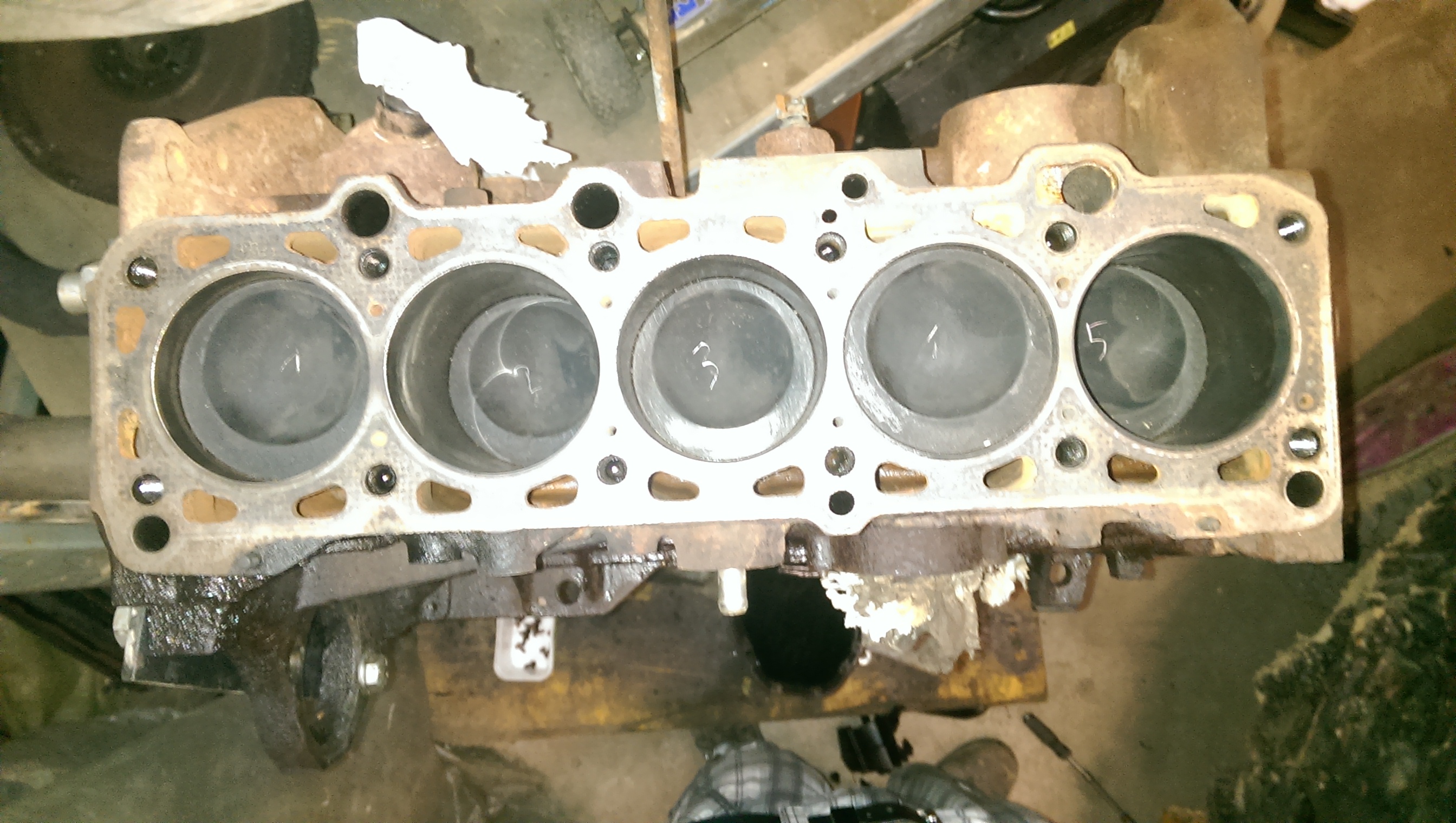

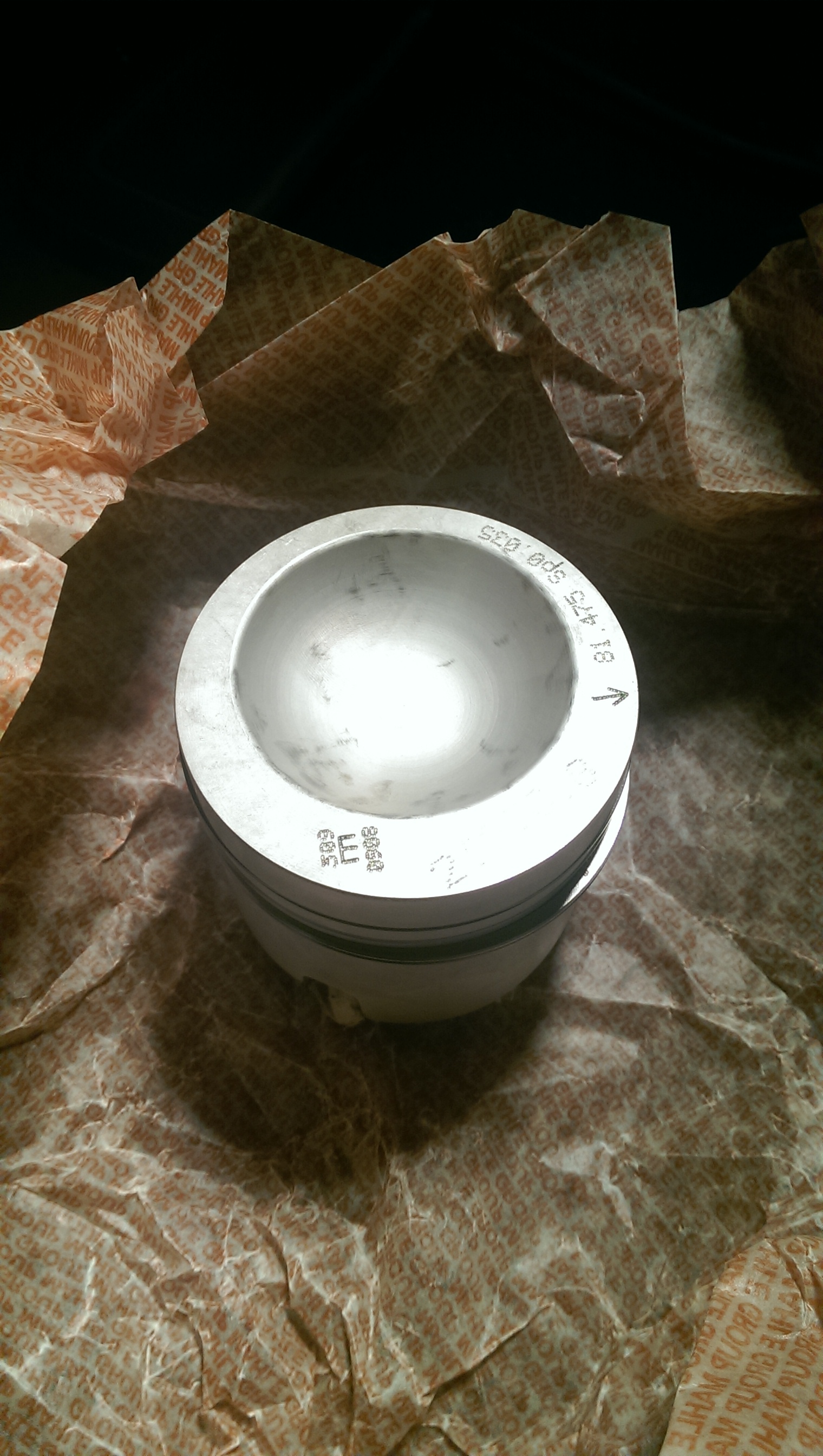

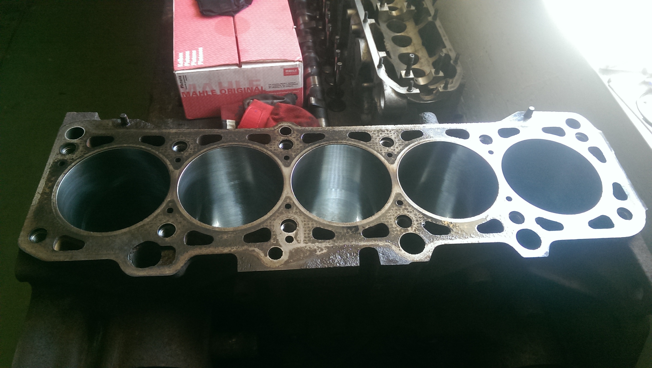

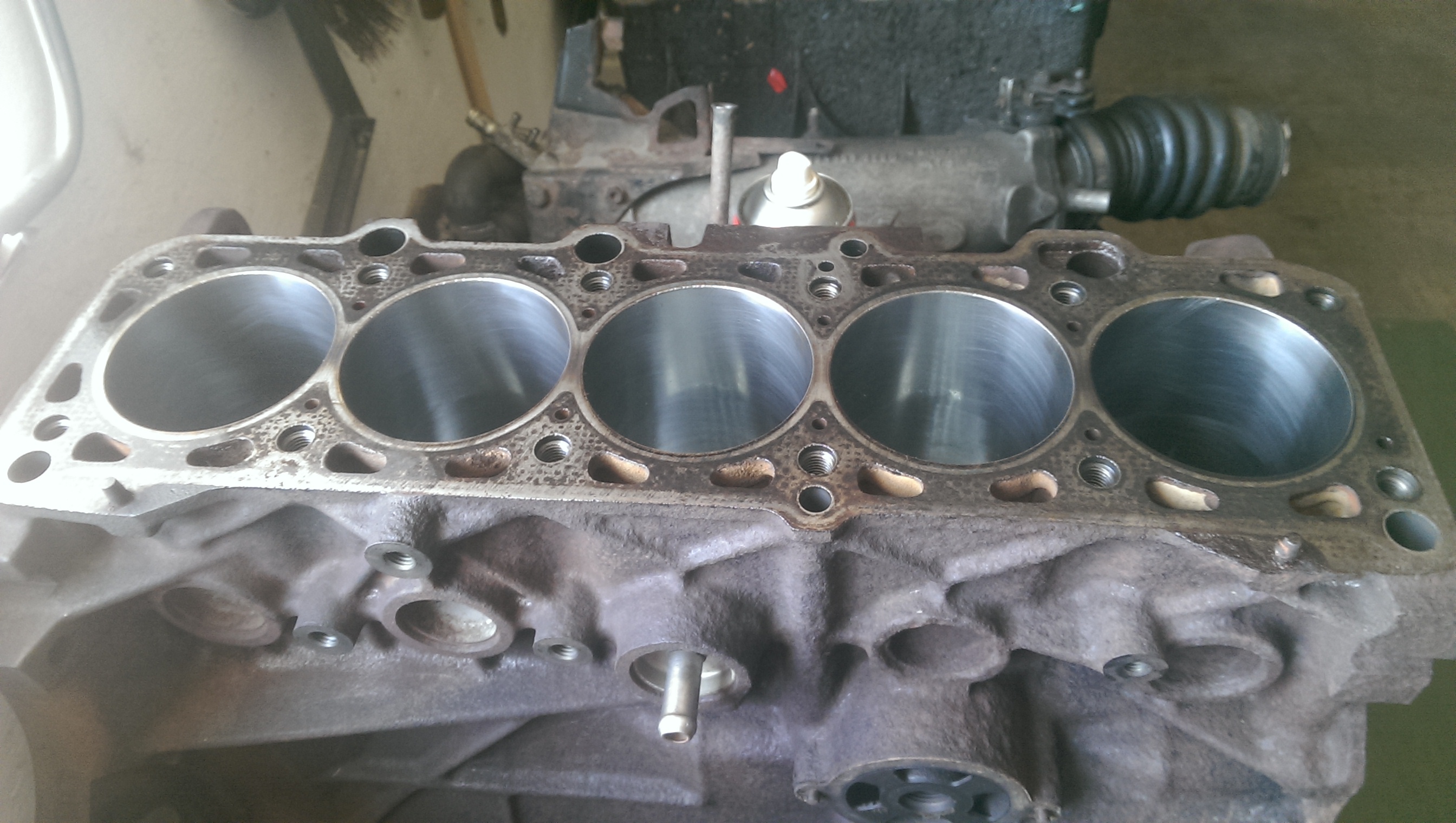

Nach der Zylinderkopfdemontage war ich ein bisschen enttäuscht von den Laufflächen und auch das Messen danach bestätigte meine Befürchtungen.
Motor neu schleifen und neue Kolben rein.
Kolben sind bereits besorgt.
Von mehreren Motorbuden habe ich Angebote fürs Motorschleifen eingeholt.
Von 380 bis 280 Euro reicht die Preisspanne. Was sagt ihr ?

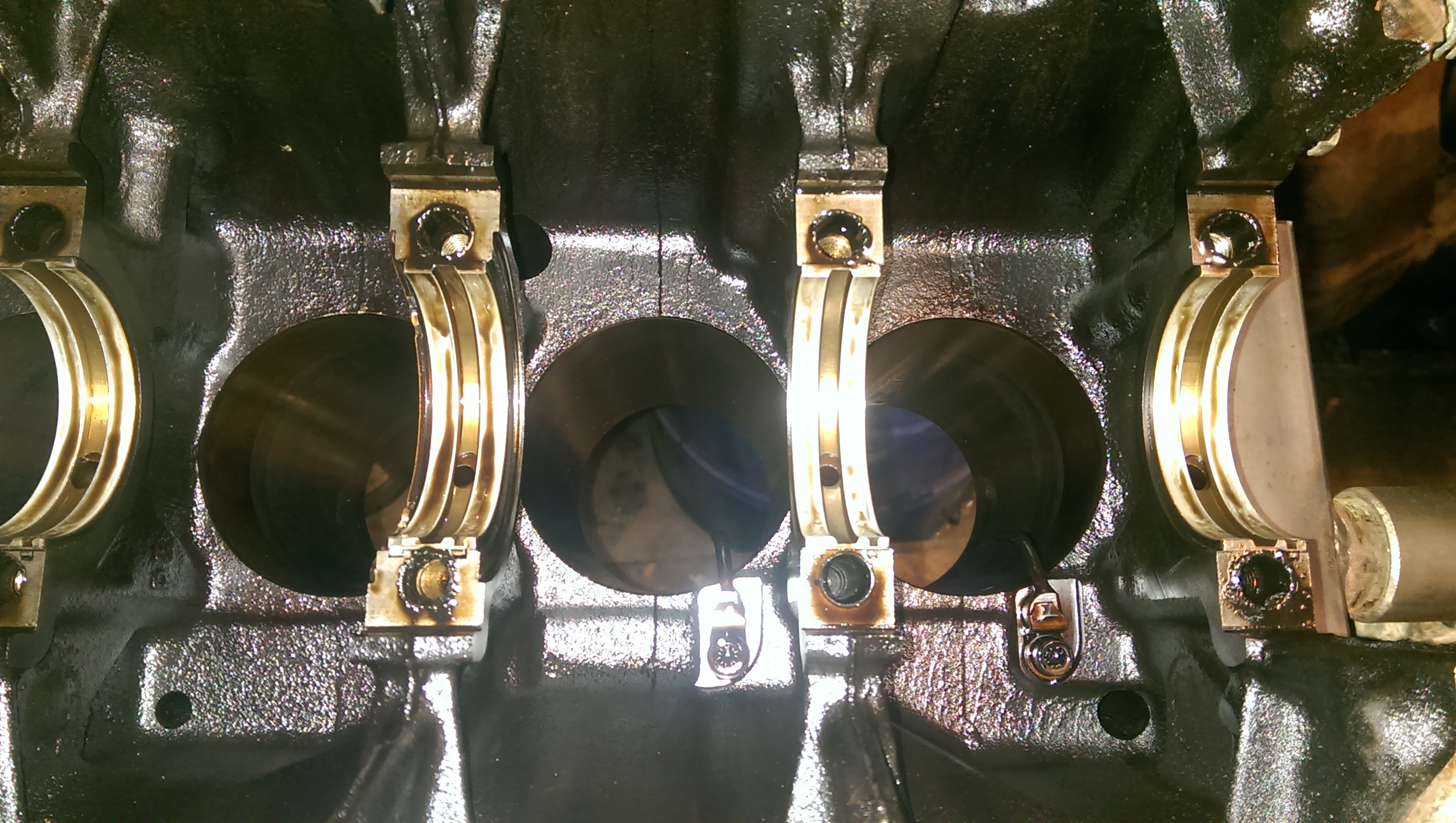

Heute habe ich noch den Motor komplett zerlegt bis auf die Kolbenbodenkühlungsdüsen ( Wie heißen die genau ? )
Nun habe ich einige Fragen.
Welche Hauptlagerschalen kann ich wieder einbauen ? Passen die vom 20V auch ?
Diese z.B. ?
http://www.ebay.de/itm/270980290485?_tr ... EBIDX%3AIT
Ich vertraue da den Angaben nicht 100%.
Muss ich die Schrauben auch tauschen für die Hauptlagerböcke ?
Die Pleuellager kann ich die vom Olli.W verwenden oder ?
Vielen Dank schonmal im vorraus.

Der Preis fürs aufbohren/hohnen ist "normal".
Schau da nicht auf 100€ hin oder her, sondern eher wer die besten Referenzen/den besten Ruf hat.
Du kannst auch alle Lagerschalen von Olli kaufen, schreib ihn einfach an... Er besorgt dir so ziemlich alles und weiß auch in der Regel was passt.

du hast nen MC1 drinn,schlauch zum LLK,und der MC1 hat nen MC 11 STG,und der MC 2 hat nen MC14 Stg. drinn.
Und nur noch 2 32B

Zum weiteren Fortschritt.
Motorblock und Zylinderkopf wurden komplett zerlegt und mit dem Dampfstrahler gereinigt.
Der Motorblock wurde letzte Woche am Montag noch zum Motorinstandsetzer gebracht.
Gestern habe ich ihn wieder bekommen. Nun lasse ich bei einem Kumpel den Block und den Kopf noch Planschleifen.
Anbei ein paar Fotos.

Mittlerweile habe ich mich an die Kopfbearbeitung gemacht.
Die zusätzlichen Bohrungen + Gewinde für die zusätzliche Wassergalerie wurden gemacht und die Auslässkanäle werden gerade grob auf auf Dichtungsmaß gefräst. Natürlich muss ich die Kanäle noch verfeinern aber das meiste Material ist schon weggenommen.
Bilder kommen dann am Abend.
