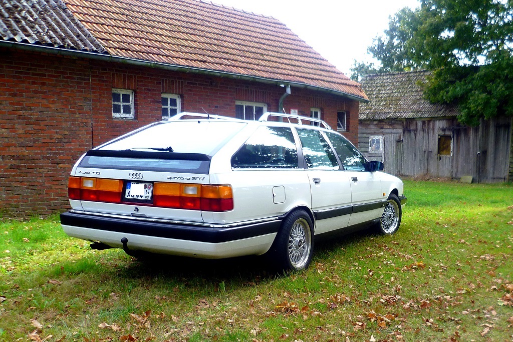

Also bei den Dämpfern würde ich auf jeden Fall Bilstein nehmen. Hab in meinem 20V Bilstein B8 drinnen und H&R Federn 40/40.
Die Bilstein gibt es auch noch weicher. Bin mit dieser Kombination aber sehr zufrieden. Wir haben hier wirklich sehr schlechte Straßen. Das Fahrwerk ist trotzdem noch sehr komfortabel :!:
Bei den Federn ist zu beachten, dass der Avant einen Hängearsch bekommt mit Eibach, H&R oder originalen Feder auf kurz oder lang. :roll:

Habe eine ähnliche Kombination wie Poldy. Habe H&R 40/40 und Bilstein B6. Er ist ein ganzes Stück tiefer als original! Von der Optik her überzeugt es mich. Vom Fahrgefühl her auch. Man kann fast rechtwinklig abbiegen. Jedoch ist es ein ganzes Stück härter als original. Wäre es mein Alltagsauto, würde ich es mir nicht antun :D
Patrick

Danke für die Antworten und Bilder :)
