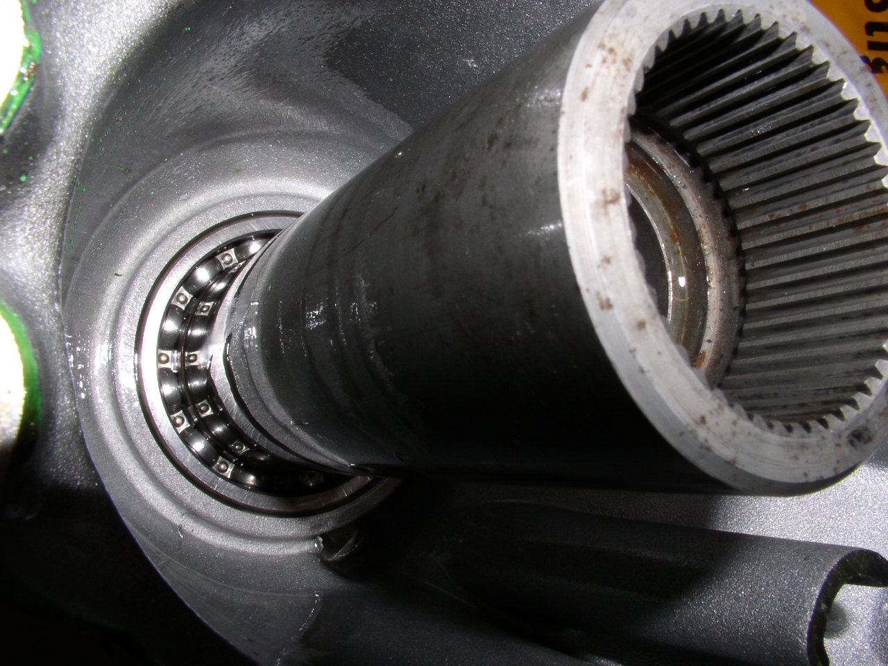

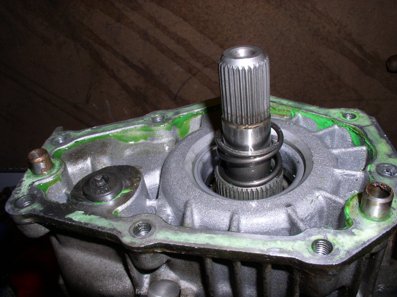

im Rahmen eines Getriebetauschs fiel ich aus allen Wolken
mein Neues AXM Getriebe, hab ich mal vor vielen Jahren in der Bucht erstanden, hat kein Zentraldifferenzial
fiel auf, weil das Getriebegehäuse an den Baugruppen undicht war, also das frische Öl ablassen, aufmachen, säubern, Abdichten, dachte ich
hinten den Deckel aufgemacht, man kann das Teil einfach demontieren, passiert nix.
umso blöder könnt ihr euch mein Gesichtsausdruck vorstellen, seh ich da nur eine Hülse, die das Torsendiff überbrückt,
kein Gelumpe, sondern ein richtiges Passteil mit den Längsverzahnungen, wie sich das gehört.
Das Teil ist so in der Akte auch nicht beschrieben gezeigt erwähnt
ist das jetzt so ein Motorsportteil, in der Rallye sind sie früher auch ohne Zentraldiff gefahren
was macht man damit, Torsen einbauen ist zu teuer, das kostet ca 1000 €, nur das Teil

ist ein Torsendummy.. wieviel verzahnungen hat er ?
2 oder 3...
gibt da front, Heck und quttro dummys...

ich denke, es ist grundsätzlich gebrückt, front oder heck, nur allrad geht eben nur auf losem Untergrund, weil kein Ausgleich zwischen den Achsen möglich ist

achso, es hat 3 Verzahnungen
die innere Verzahnung verbindet die Welle vom vorderen diff zum Abtrieb zur hinterachse, also starrer Durchtrieb zwischen den Achsen, somit ist Kraftschluss an allen Antriebswellen möglich, sowohl Front- als auch Heckantrieb
die große Verzahnung der Hülse greift auf die Hohlwelle, verbindet so die Abtriebswelle des Getriebes kraftschlüssig mit den Wellen zum Frontdiff und zum Abtrieb der Kardanwelle

jipp ein quattro dummy...
gibt auch front und heck wo du nur 2 verzahnungen hast...
