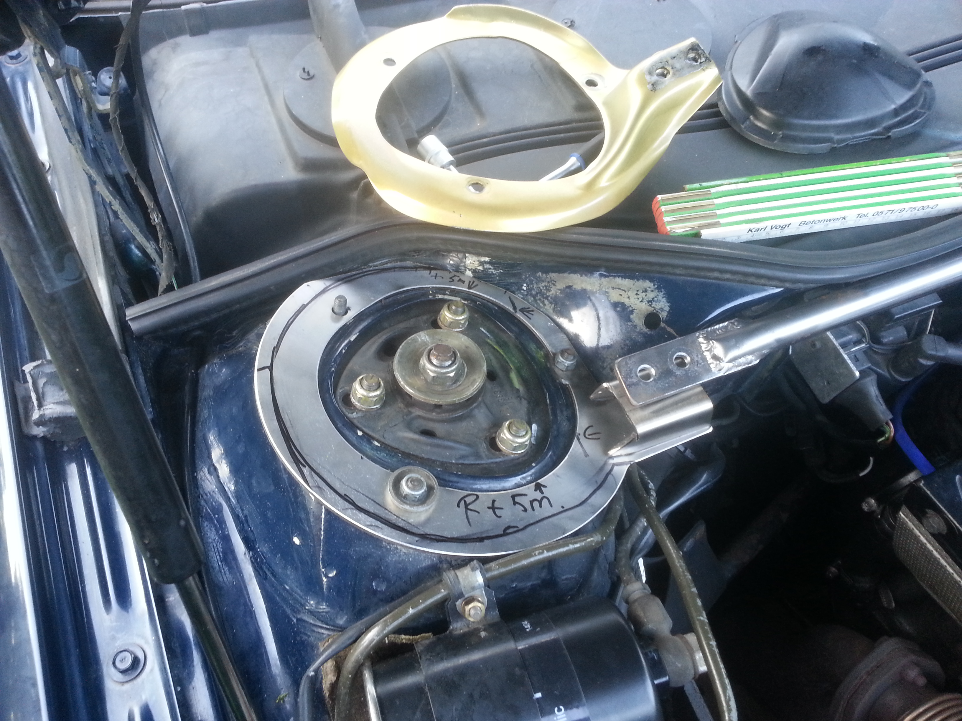

bin grade dabei die Bleche für die Domstrebe anfertigen, da es leider die Teile EOE sind
Hier ist ein Bild ist zwar noch sehr grob aber ich hoffe das ich die optimale Lösung finden werde die Bleche mit einfachen Mittel zu bauen.
Gruß Edgar
PS. wenn es gut klappen wird werde ich die Bleche verkaufen inkl Domstrebe und alles ist aus Edelstahl (VA)
Strbebe ist 22x15
Bleche ist 3 mm dick
Gruß Edgar
Strbebe ist 22x15

Wirklich gute Idee. Noch ein paar Verstrebungen und Schweißnähte und das ganze passt.
Aus Kostengründen und der einfacheren Verarbeitbarkeit würde ich für die "Massenfertigung" aber evtl. auch überlegen normalen Stahl zu nehmen.
Ist natürlich auch abhängig von der Zielgruppe. Optisch ansprechender ist natürlich Edelstahl. Massentauglicher und genauso funktionell aber Stahl.
Hast du schon grob eine Preisvorstellung? Mögen manche zwar nicht gerne hören, aber nicht alle hier haben so viel Geld für ein Hobby übrig oder sehen die Prioritäten im Leben anders.
Für meinen Alltags TDI würde ich gerne eine Domstrebe nutzen. Die müßte aber weder aus Edelstahl, noch mit hochglanzpoliertem Klavierlack versehen sein. Die Funktion wäre mir da wichtiger. Bißchen abschleifen und evtl. in Wagenfarbe lackieren kann man später auch noch selber. Kann dann halt jeder selbst entscheiden, wie das optische Finish ist...

Hallo Edgar,
Danke, das du Dich der Sache annimmst
Wenn das mal fertig ist hätte ich auch ernsthaftes Interesse.
Paar kleine Anmerkungen zur Ausführung, das aufgesetzte gebogene U gehört für Serienproduktion mit dem Basisring "verzapft", also "Nut und Feder" Prinzip. Wird dann nur zusammen gesteckt und verschweißt. Dann braucht man noch Einpress- oder Anschweißmuttern im U für die Strebe.
eine Ausführung in Stahl sollte einfacher zu verarbeiten sein als alles in VA.
Der angedachte Preis wird leider nicht zu halten sein, das haben ja schon andere versucht, als es die Bleche noch von Audi gab... und nur etwas vom Audi-Teil weggeknabbert werden musste und nur das Rohr anzufertigen war...

Wird da noch was gekantet, um die Stabilität zu erhöhen?

Leider wird da nichts gekantet weil ich keine Möglichkeit dafür hab.
Ich habe bei einem Bekannten gesehen in seinem C4 S6 V8 dass seine Bleche angeschweisst waren.
Bei Anderem Kumpel im 220V avant war die rechte Ecke (FR RECHTS) gerissen er hat das zweimal geschweißt nun seid dem die Strebe drin ist ist wieder Ruhe.
Und bei ihm sind die bleche auch Eigenbau ohne Verkanungen und nur verschraubt.
Man darf nicht vergessen dass ich die teile in meinem Keller mache d.h dass ich kein Spezialwerkzeug habe.
Die Bleche und die Strebe werden aber mit WIG geschweißt.
Bezuglich der Frage ob man nicht einfaches Stahl nehem kann ist so dass der Typ der das Programm für die Maschine geschrieben hat hat auf der Firma nur VA Blech.
Letzentlich mache ich sowas fertig um nicht großartig Geld zu verdienen ich mach das weil mir das Spaß macht und wril das wirklich ein Bauteil was unsere Audis NÖTIG haben.
Ich habe vor zwei Monaten versucht an originale Bleche ran zu kommen der Mensch bei Audi vertragshändler hat eine Anfrage Europaweit gemacht ob nicht irgendeine Werkstatt noch die Bleche über hat.
Bis heute noch keine Antwort.
Gruss Edgar

Wenn man auf dein Bild des rechten Deckels schaut, so geht die Strebe bei 3 Uhr ab. Ich glaube, dass es einen Riss bei der Bohrung auf 2 Uhr geben kann. Vielleicht solltest du noch einen Streifen senkrecht auf die Platte schweißen oder nur Punkten. Der Streifen ist aber rund zu biegen, um die Form eines Zylindermantels zu bekommen. Oder aus Rohr herausschneide, was bestimmt nicht einfach ist.
Dann von den Anschraubpunkten in beide Richtungen bis z.B. 2 und 6 Uhr gehen.
Ich hoffe, du kannst folgen.
Die Idee ist gut, WIG würde ich auch gerne zuhause schweißen. Musste mit MAG für Tim am Fahrrad einen Lowrider schweißen.
Gruß TW
