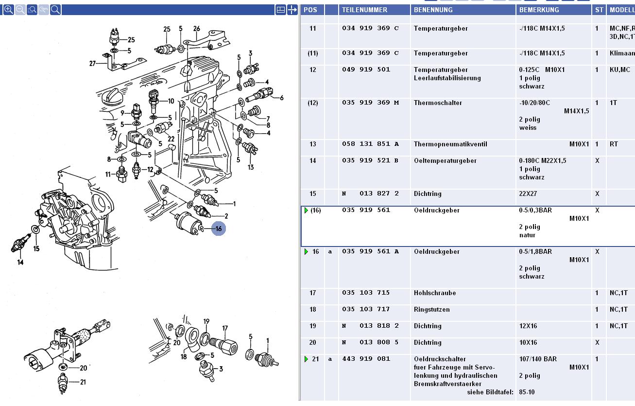

Re: Zusatzinstrumente Audi A6 AEL 2,5L Tdi
Ich hoffe es hilft.
1 und 2 sind je die Öldruckschalter für die Öldruck Minimalwerte unter und ab ca 2800rpm (beim Diesel)
Einen kann man davon mit 16 ersetzen. Da gibts 2 Versionen..eben die für die beiden Werte.

Welchen der beiden geber soll ich nun ersetzten für den Öldruck 1 oder 2.

Hab da schon mal was gelesen bzgl. Abgastemperaturanzeige. Bei den Temperaturen wird es mit passenden analogen Instrumenten aber schon eng. Digital mag es die geben, aber analog fällt mir keins ein, das bis 700-900°C geht.
Welchen Drucksensor du nimmst bleibt dir überlassen. Vorteil ist beim 0,3bar, das zumindest ein Fehler angezeigt wird, wenn Sensor oder Kabel defekt ist. Alles andere wurde ja schon vorher geschrieben.
