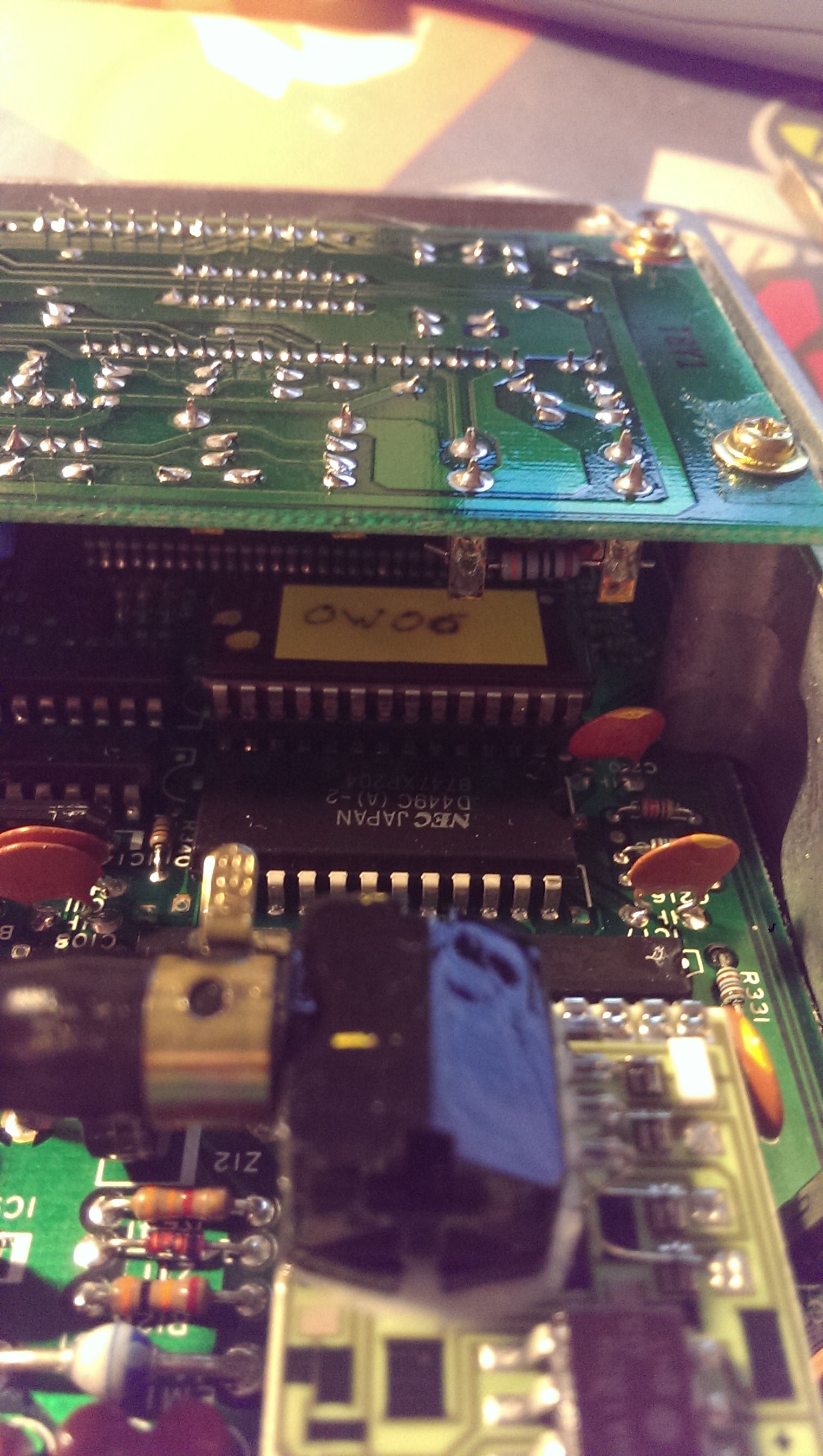

Habe mir einen Audi 100 quattro exclusiv mit Motorschaden zugelegt, der Umbau/Revision naht sich nun dem Ende.
Interesse halber habe ich dass Mstg geöffnet und siehe da, Stecksockel verlötet und darauf ein Eprom.
Auf diesem ist ein Aufkleber mit der Bezeichung "0W06" (siehe Bild)
Da ich den 100er vorher nicht gefahren bin habe ich keine Ahnung bezgl ladedruck.
Kann mir evtl jemand weiterhelfen um welchen chip es sich hier handelt, evtl. bekannte bezeichnung?

Das ist ein inoffizieller Aufkleber, der alles mögliche bedeuten kann (z.B. auch "90MO"
) Auf Anhieb fällt mir kein sinnvoller Zusammenhang ein.
Wenn der Motor allerdings einen Schaden davongetragen hat, könnte daran genau dieser Chip (mit-)schuldig sein. Da wäre ich eher skeptisch, ob ich den drinlassen soll.
Es gibt hier und bei ibääh genügend Leute, die Bürgi-Software im Dutzend brennen (Bürgi hat offenbar kein Interesse mehr daran), und die ist zwar dann nicht ganz genau auf deinen Motor abgestimmt, aber dafür auch nicht kritisch. Bewährte Software, vielfach eingesetzt. Besser als Zeugs von Unbekannt, daß mutmaßlich Motoren killt.

Motorschaden kam durch eine gerissene Ölleitung zustande.
Habe eventuell spekuliert, dass jemand bürgi-software fährt (nicht die ebay-Kopien) und ähnliche Bezeichnung auf seinem Eprom stehen hat und daraus etwas ableiten kann.
