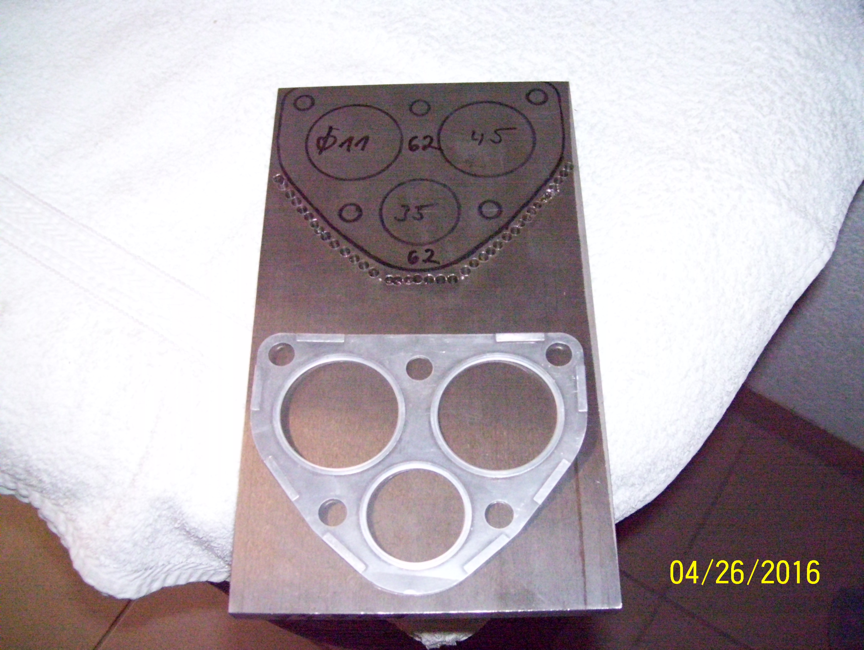

ich hab dann versucht den Flansch vom 3-flutigen Hosenrohr nachzubauen, eine Zeichnung hab ich dafür :D
ich suche ein defektes Hosenrohr 3-flutig bitte Angebote per Pn.........
oder vielleicht kann einer damit was anfagen, siehe Foto
einige von euch kennen ja meine teilbaren Hosenrohrflansche für NF und MC mit 60mm 8)

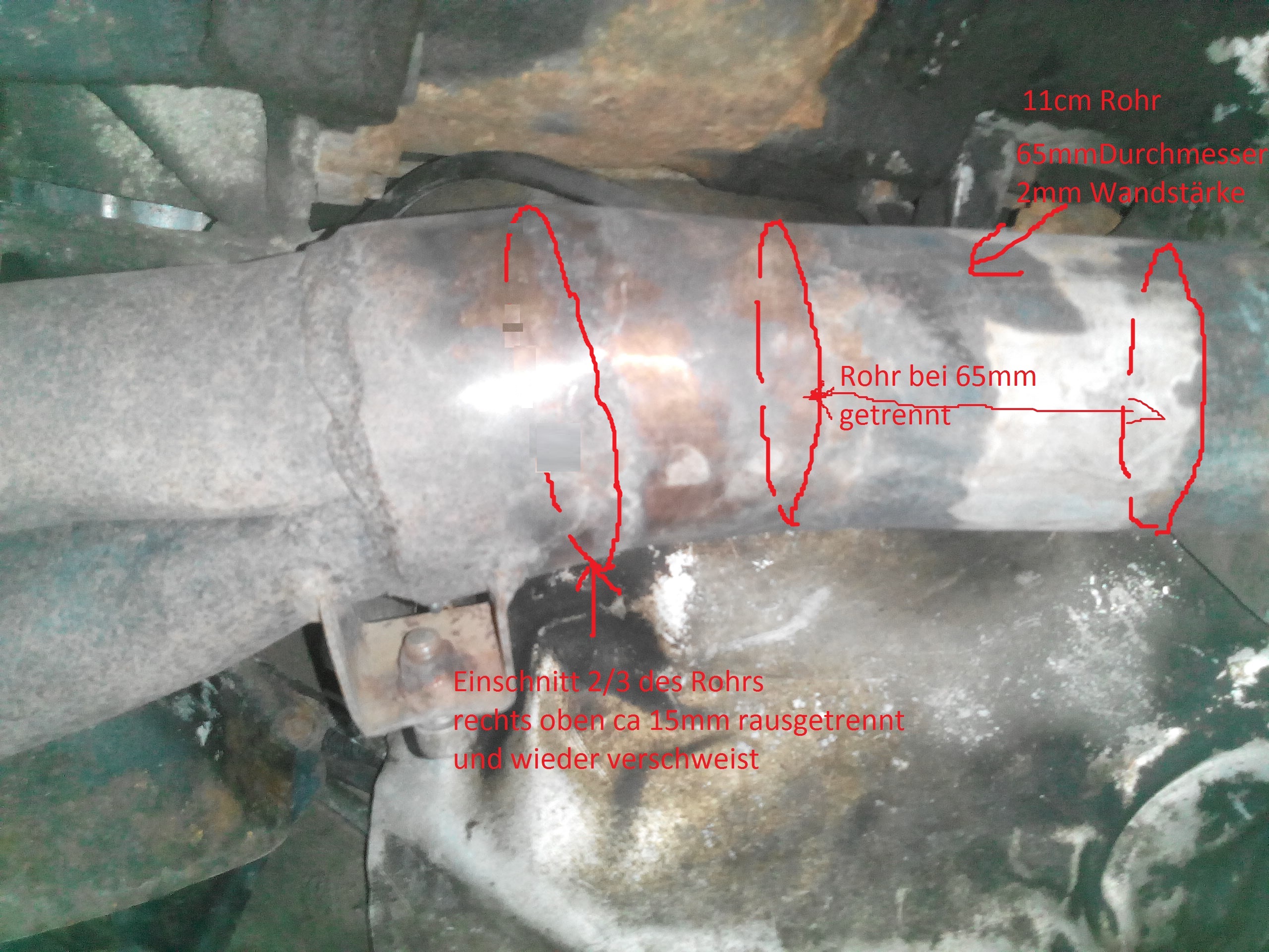

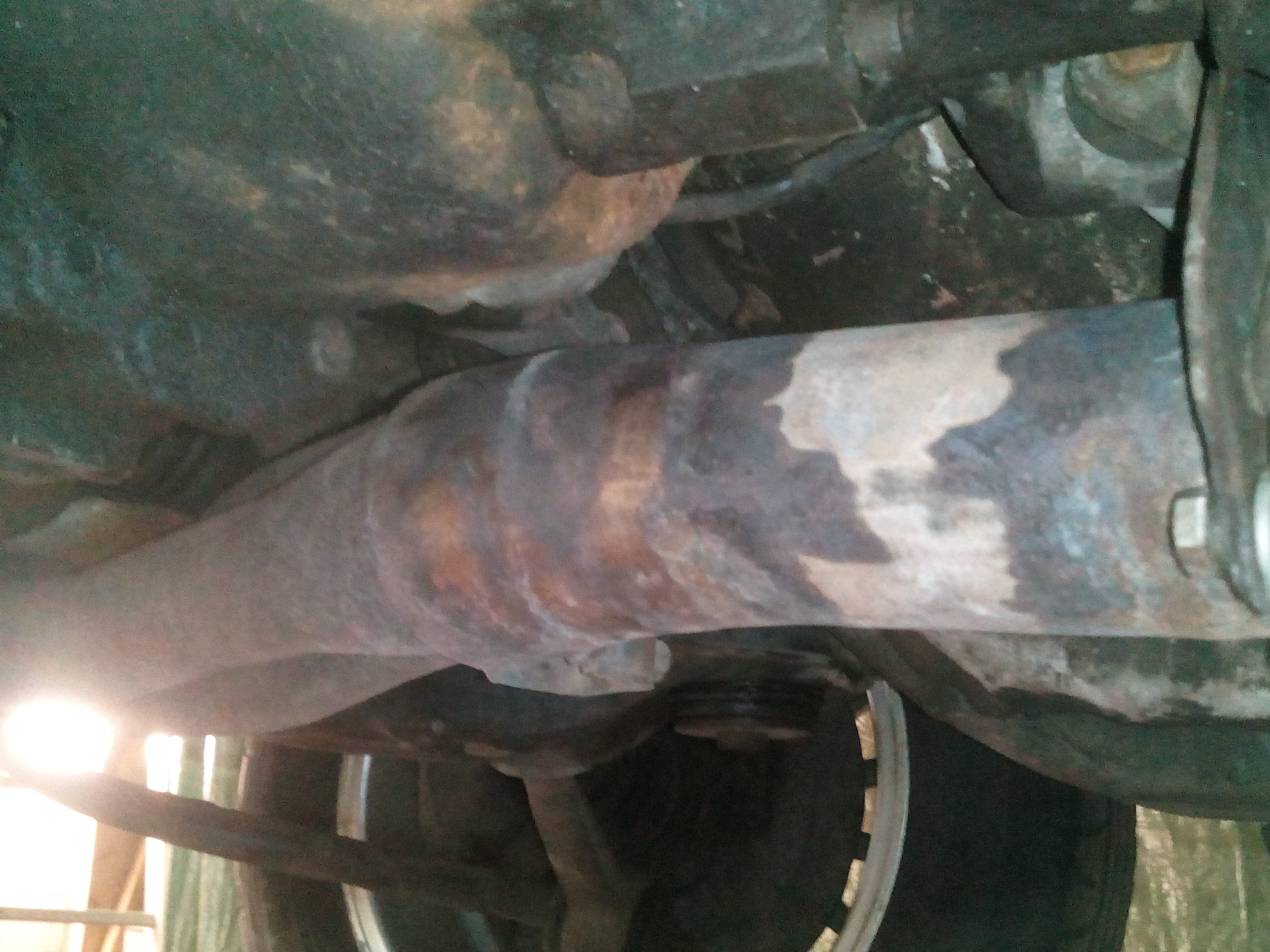

Ich habe notgedrungen ein Sammel/Hosenrohr vom KU Fronti in eines fürn quattro umgewandelt.
Ihr könnt die Kurzfassung im Forum Originalerhalt lesen:
Hosenrohr/Sammelrohr KU Fronti/Quattro
Sollte jemand Fragen haben, oder Hilfe bei dieser Maßnahme suchen: einfach per pn Kontakt aufnehmen!

Habs im Originalerhalt schon mitgelesen und wollte da auch schon nach Bildern fragen, aber vielleicht passts hier besser...
Also wenn du ein paar aufschlussreiche Fotos hättest wäre das echt klasse! :-D

ich werde mal ein paar Fotos machen und eine Beschreibungs liefern wie ichs gebaut habe.
Im Moment bin ich noch verreist.
Nur zur Verständnis: ich habe weder Werkstatt, noch eine Garage. Vieles muss ich auf der Straße erldigen
oder eben in der Mietwerkstatt.
Spätestens zur HU steht er wieder auf der Bühne. Dann werde ich Fotos machen.
Das kann aber noch bis Mitte November dauern.

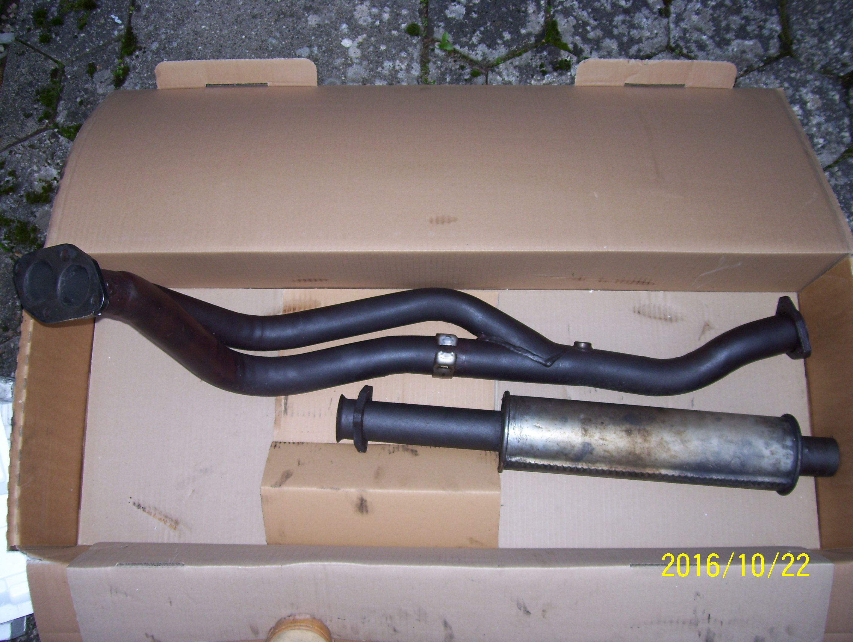

Hier ein Bild vom Fronti Ku- Hosenrohr 2-Flutig ohne Kat mit Vorschalldämpfer Bj 87
Das Rohr für die 2 Zylinder hat 50mm, das Rohr für die 3 Zylinder hat 55mm 8)
Alle die Drehmoment wollen und es haben bauen das 3-Flutige Hosenrohr ein, was der KU-quattro ja hatte :wink:
So weit so gut.....
Beiträge: 5071
Ist das zufällig dasselbe vom 2.0 SL Motor?
Ab Werk auch ohne Kat...
Gesendet von meinem ALE-L21 mit Tapatalk

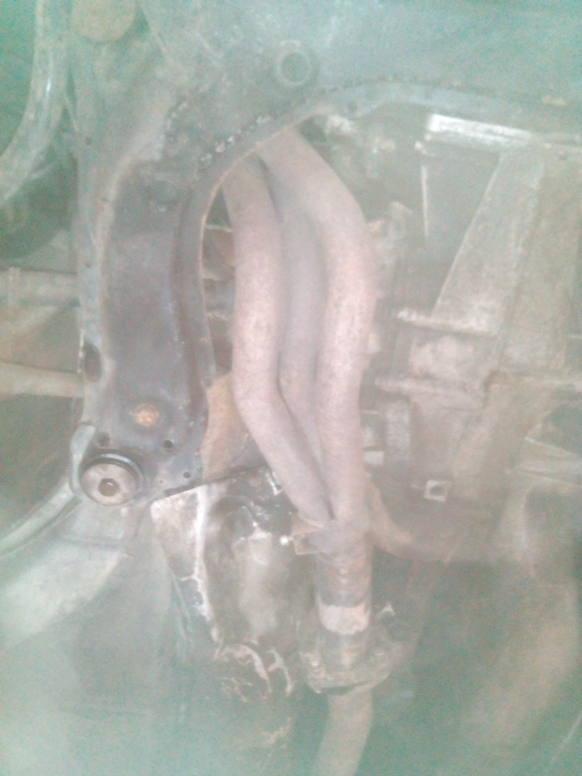

Ahoi zusammen!
Das wirft latürnich auch bei mir die Frage auf, was ich da für ein Geröhre verbaut habe.
Die Teile habe ich sicher schon vor 8 Jahren in der Bucht geschossen und kann echt nicht sagen wie
sie dort benannt waren.
Aber sicher wußte ich zu diesem Zeitpunkt schon, dass die vordere AGA des KUQ dreiflutig ist.
Sie sollte quasi den vom Allrad resultierenden Leistungsverlust ausgleichen. Auch die
originale Nachrüst Kat Anlage war dreiflutig. Daher war sie auch so unglaublich teuer!
Leider habe ich keine Bilder vom Rohr vor der Modifiaktion.

Die auf dem Foto ist auch sehr Teuer, also unverkäuflich :wink:
tschortschoquattro, messe einfach mal deine Rohre........

Ja, aber das 3-Flutigen Hosenrohr vom Typ 85q passt beim 44er nicht, hab ich selbst schon probiert.
Dann gab es die lange Ausführung ohne Kat, bzw kurze Ausführung mit Kat :wink:
Dein Foto sagt dann schon alles aus......

jetzt habe ich endlich Bilder.
Leider sind sie bescheiden belichtet und eher unscharf.
Ich hoffe ihr könnt trotzdem etwas damit anfangen.
Sammelrohr von vorn unten
Und so habe ichs zurecht gemacht:
Das Sammelrohr selbst neigte sich zu stark nach oben und zum Getriebe hin
(Daher mein Verdacht: Fronti-Sammelrohr - kürzers Getriebe, kein Kardan...)

Na bravo, für den Fronti-Ku gab es das 3-Flutige nicht, nur 2-Flutig, so wie auf meinen Foto, habe es selbst ausgebaut :lol:
Ich vermute du hast ein Typ 85 Hosenrohr Mkb KV, Ausführung ohne Kat, um geschweißt :roll:
So eines hab ich auch schon mal am Typ 44 hingehalten, passte ebenso nicht.
Die Katausführung ist kürzer.
wenn ich es richtig sehe, ist auch ein 3-Fach Flansch mit 3x M8-Schrauben vorhanden.
Die 44er Kat-Ausführung hat einen 4-fach Flansch mit 4x M8 Schrauben :D
So weis ich es halt, sollte einer mehr wissen, Bilder sind gerne gesehen.
Danke für deine Bilder, Mfg
