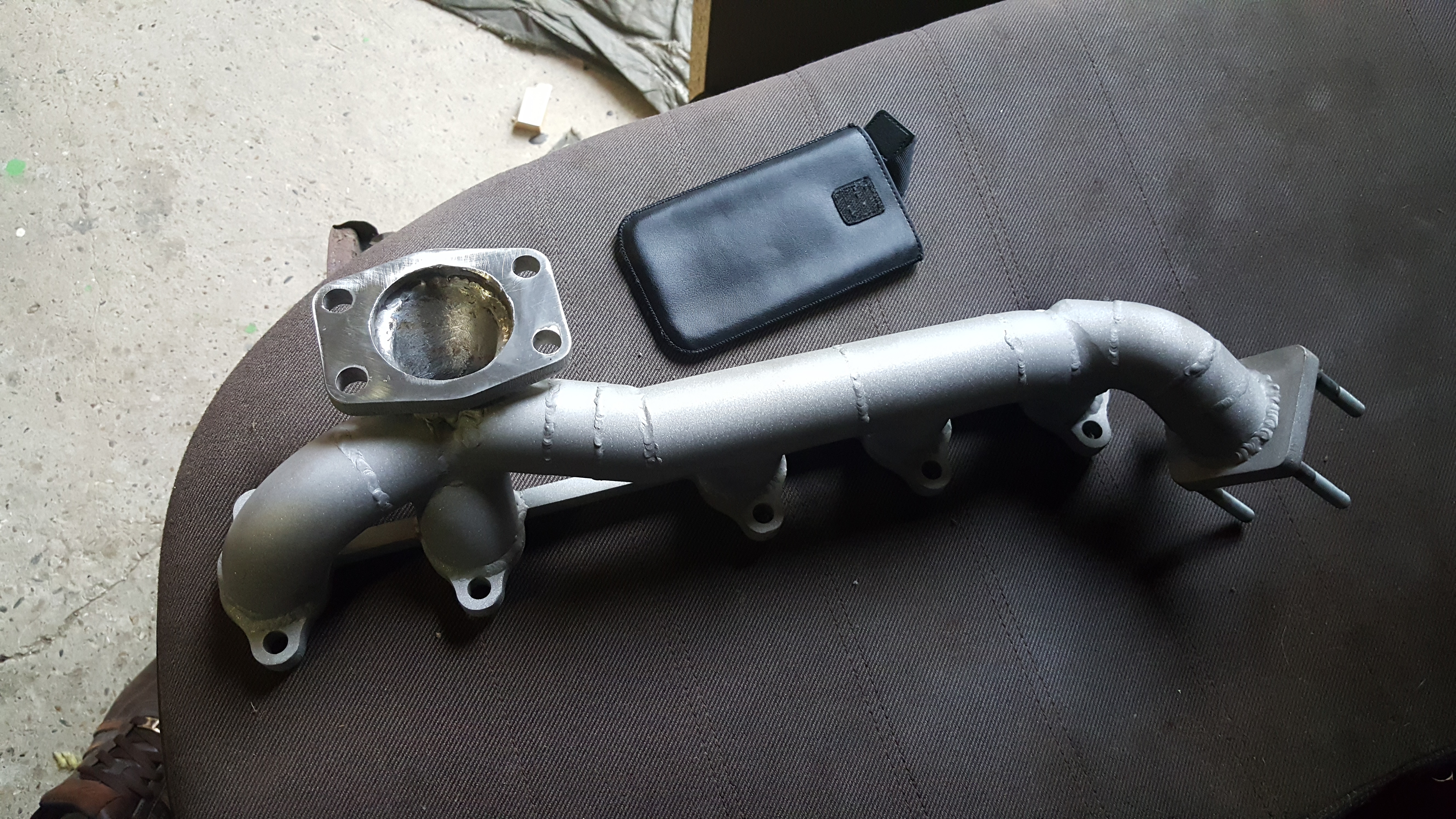

Bin auch langsam am umbauen von meinem MC mit Jemo Krümmer. Hab ihn schon liegen.
Möchte bloß den GTX3071R fahren. Mal schauen ob der passt.
