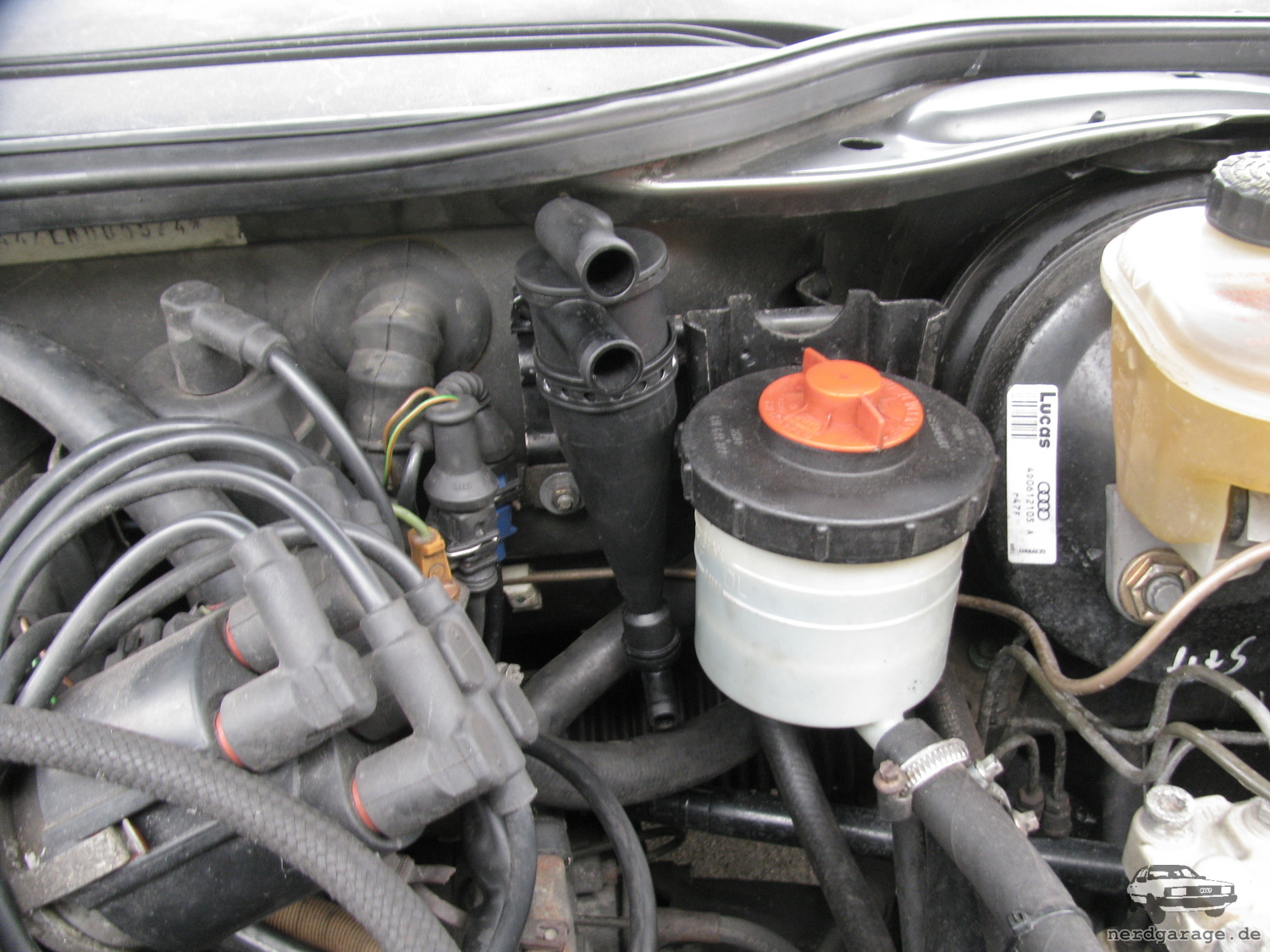

Angeschlossen wird der Ölabscheider mit selbstgebauten rohren, sehr gut geeignet dafür sind aus der Sanitärabteilung 18mm CU-Fittinge, mit denen sich schnell alle möglichen rohrkonstruktionen bauen lassen.
Als einbauposition für den Abscheider habe ich die Spritzwand, am halter des Servobehälters auserkoren:
Am Entlüftungsrohr am Motorblock befindet sich ein unbenutzter anschluss. Den habe ich abgesägt, und einen 12mm schlauchstutzen drangelötet, um die Rücklaufleitung vom Entlüfter dort anschließen zu können:

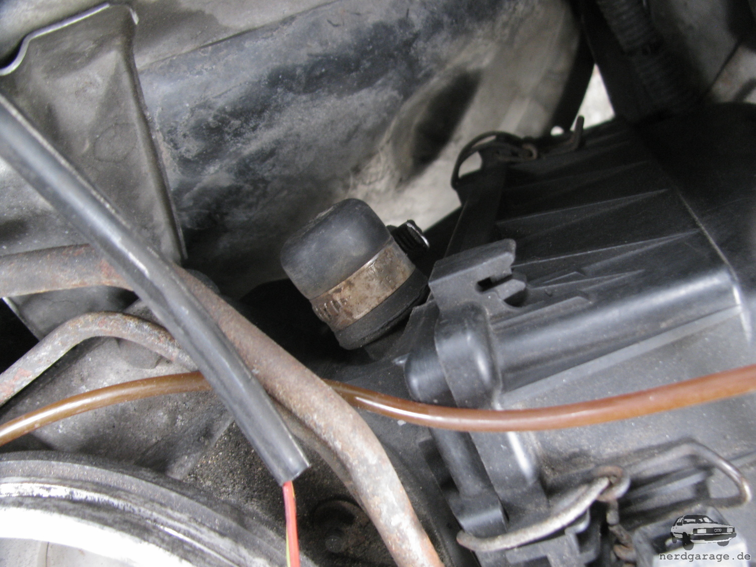

Der übrige anschluss an der Ansaugluftführung wird mit einem 20mm stöpsel (metall-rundmaterial z.b.) zugestopft. Ich habe das ding allerdings eingeklebt (1k PUR-Karosseriekleber. Gummi aus der tube, quasi).
Lässt sich im zweifelsfalle wieder entfernen, aber so ist es wenigstens wirklich dicht:

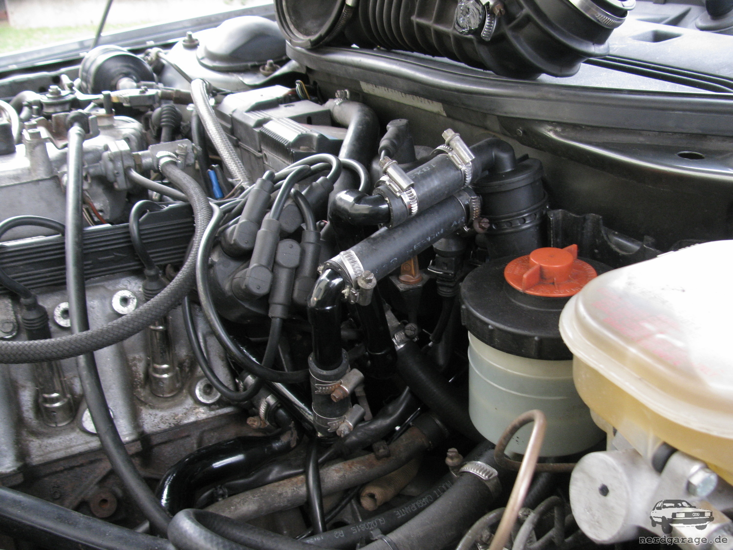

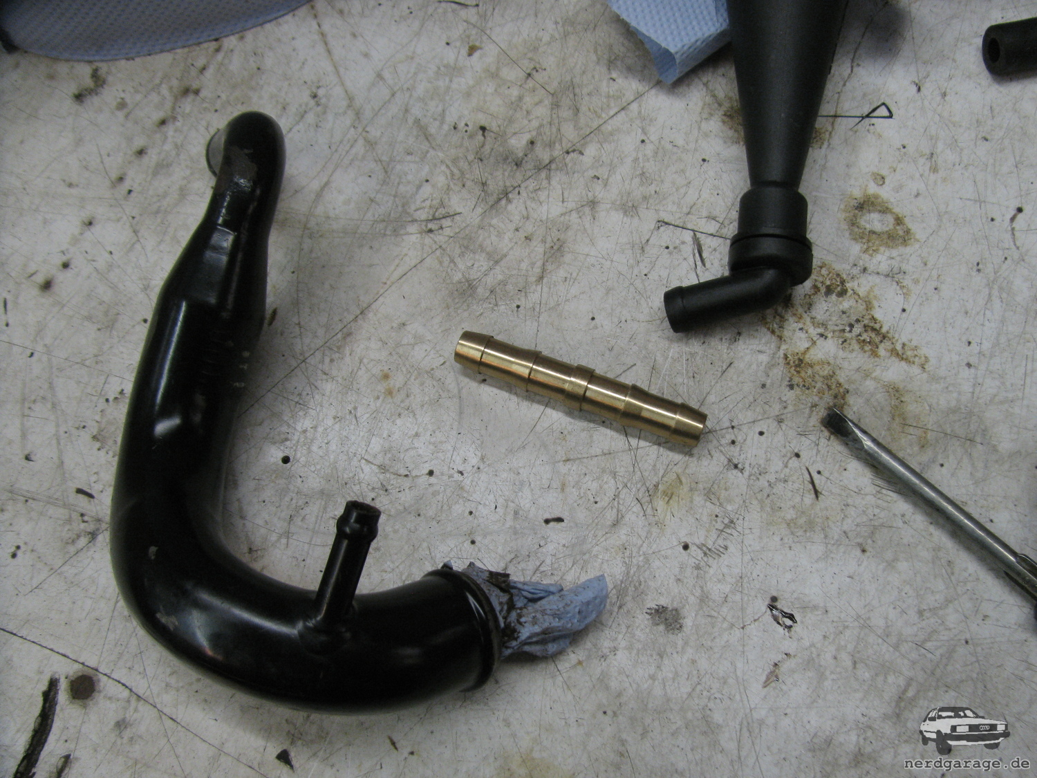

Rohr vom Block zum abscheider gebaut:
Erstaunlicherweise hat der Luftfilterkasten vom NF2 einen vorgesehenen anschluss für die entlüftung! 18mm, im inneren noch mit einem kleinen labyrinth versehen...
Ich dachte ja erst ich muss den Kasten anbohren und so ein Rohr reinführen, aber das macht die sache natürlich noch einfacher, und irgendwie schöner:
Rohr vom abscheider zum Luftfilterkasten - mal sehen wie lange der Dosenlack dort hält. ;)
Am luftfilterkasten angeschlossen:
Fertig:
Ich bin von der abscheiderate dieses teils sehr angetan. Nach ca. 50km fahrt ist das obere rohr am abscheider komplett trocken. Kein hauch von öldunst!
Wenn man sich etwas mehr mühe bei der konstruktion der rohre gibt (und vielleicht schwarz matt statt glänzend nimmt.... ) , lässt sich das ganze sicher noch mehr so verlegen dass es aussieht als würde es da hingehören.
Ich bin mit der Lösung ganz zufrieden. Ich finde es sticht nicht so ins Auge wie diverse gardena-lösungen, durch einen abscheider mit rückführung ist das ganze auch Wartungsfrei, die gefahr dass das ding im Winter einfriert (wie z.b. beim Golf 2 abscheider ohne rückführung) sollte auch nicht bestehen, und im "notfall" lässt sich das ganze auch wieder zurückrüsten.

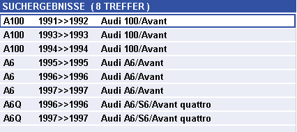

Aber der Ölabscheider hört sich trotzdem gut an 8) , in welchem Fahrzeug ist der Abscheider, bzw. 2.5 TDI MKB AAT / AEL verbaut?
