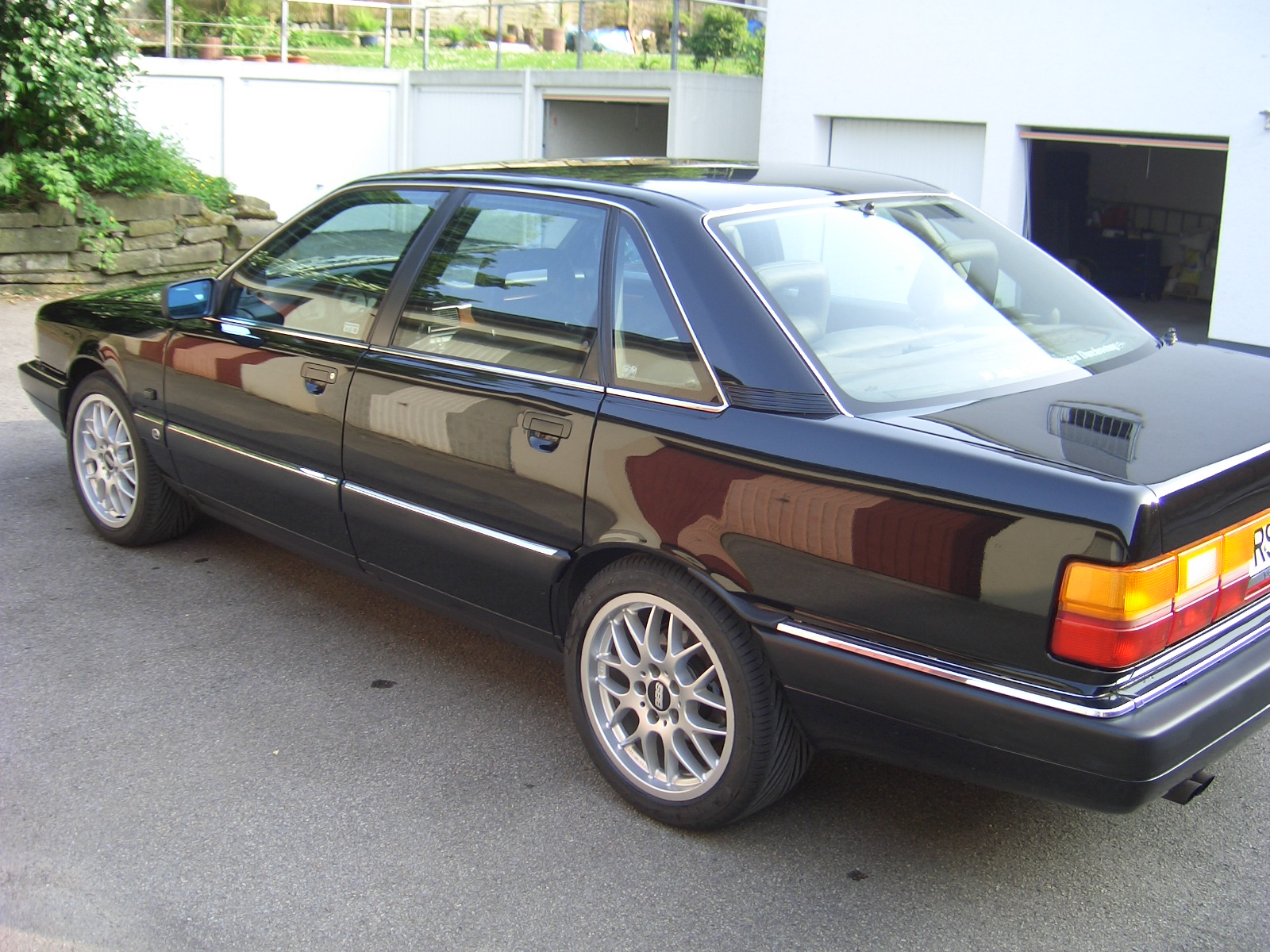

Die BBS Kreuzspeichenfelgen gab es auch passend zum 100/200ér. Ist dann zwar nur 15", dennoch das gleiche Design.
Wenn es 16" sein muss (aus welchen gründen auch immer) schau Dir mal die A8 Felgen an, vielleicht wirst Du ja dort fündig.

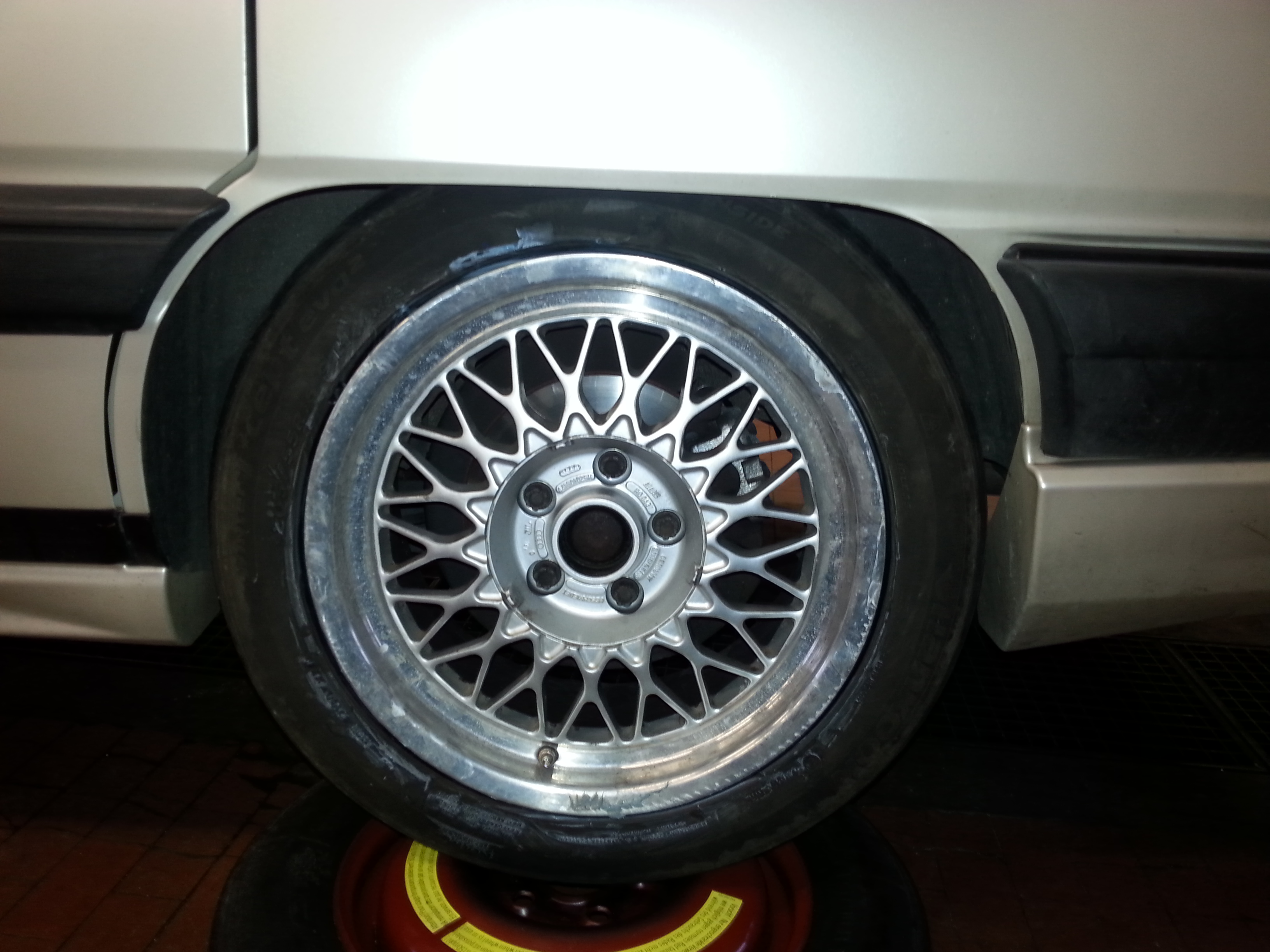

Mist! Na ich fahre gerade 15" und habe mir die V8 Felgen schon geholt ich will einfach bisschen größere haben 17" passt find ich nicht ganz so gut (meine Meinung) Nach anderen Felgen zu schauen macht jetzt keinen Sinn da ich mir erst die V8 Felgen geholt habe. Drauf Passen tun sie ja allerdings muss ich dann damit Leben das ich nicht Tieferlegen kann.. richtig? Allerdings VA 40mm HA20mm könnte schon gehn oder nicht? Keilform ist ja eh geil

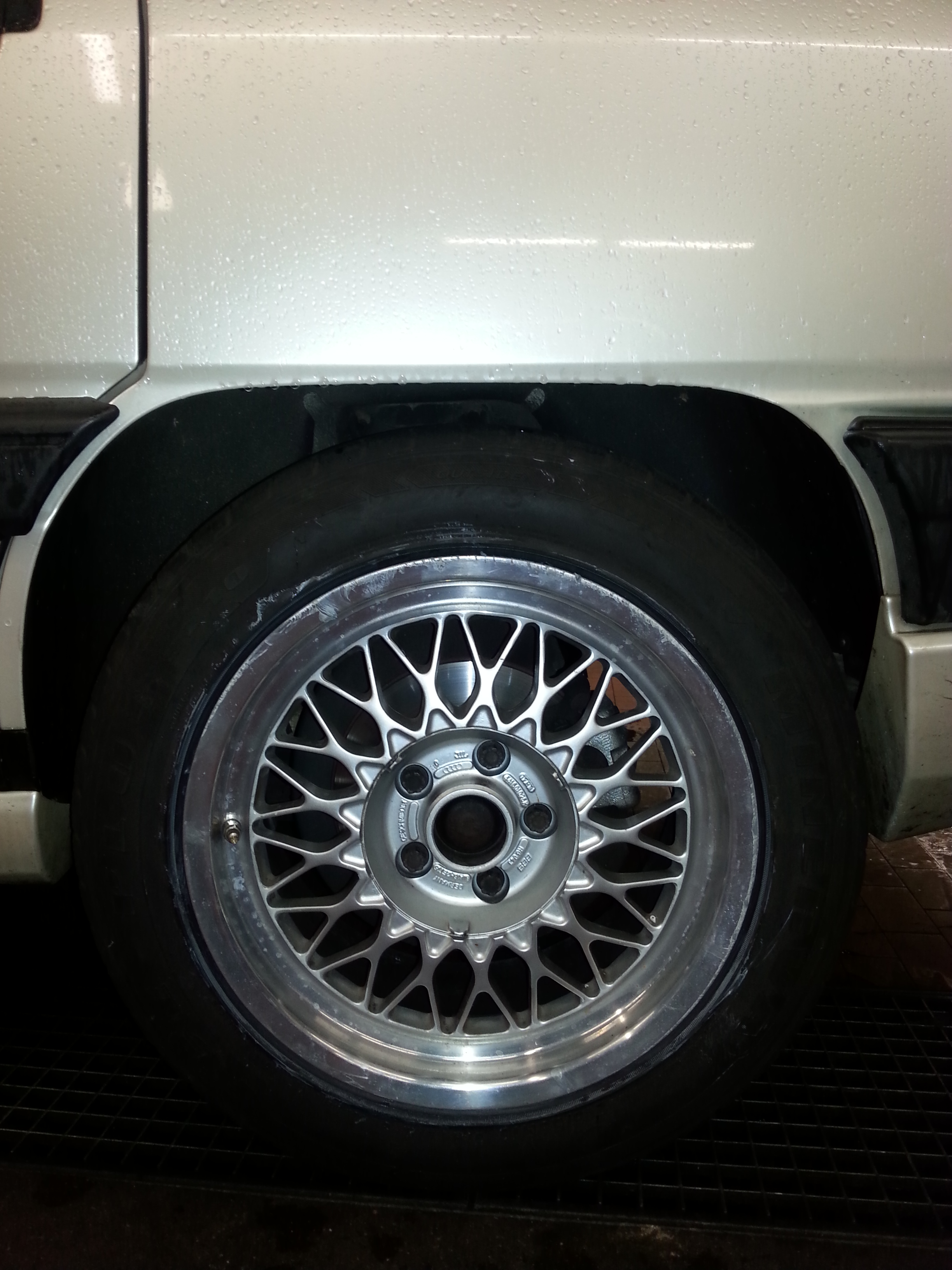

So sieht es jetzt aus mit 6x15 ET45.. die V8 Felge kommt ja theoretisch nur weiter nach vorne der Abstand nach oben bleibt ja vorerst gleich also genug Platz um 20mm Tiefer zu gehn vorallem mit härteren Federn dürfte doch gehn oder?

Audi Flotte hat geschrieben:Na die Felgen passen ja das weiß ich 100%ig gibt ja genug andere die mit diesen Felgen fahren das Problem ist nur das ich mit dem Gedanken spiele ihn Tieferzulegen, ansonsten passen die Felgen eiwandfrei ;)
Also, ich kenne ehrlich gesagt keinen einzigen Gradkantler, wo diese Felgen wirklich passen.
Es gibt ein paar, die es sich schönreden, und in Kauf nehmen, dass ihre Reifen beim Einfedern schleifen (was die Zulassungsbehörden übrigens nicht akzeptabel finden).
Viele kommen dann irgendwann zu der Erkenntnis, dass sie eben doch bördeln müssen (was Du ja kategorisch ausgeschlossen hast), oder im Minimum die Kanten umlegen müssen.
Aus dem Post mit dem Bild des aktuell Zustandes entnehme ich, dass Dir nicht klar ist, dass die Räder während der Fahrt einfedern (müssen), und zwar allgemein mehr als der Abstand von der Reifenkante bis zur Kotflügelkante.
Härtere Federn an sich ändern diesen Federweg erstmal gar nicht (sondern nur die Häufigkeit, mit der man ins starke Federn kommt), Federwegsbegrenzer können etwas helfen, aber wenn man den Federweg so begrenzt, dass der Reifen nicht mehr bis zum Kotflügel kommt, fährt der Wagen sich härter als ein F1-Renner.
Bei einigen Fz. schleift bereits die optionale Serienbereifung mit 205er, auf 7" mit ET45. Das höchste was glaubhaft passen kann (ohne Bearbeiten), sind nach meiner Beobachtung 7,5" ET 45 mit 215; Du willst auf ET35 und 8", also nochmal über 1cm weiter raus.

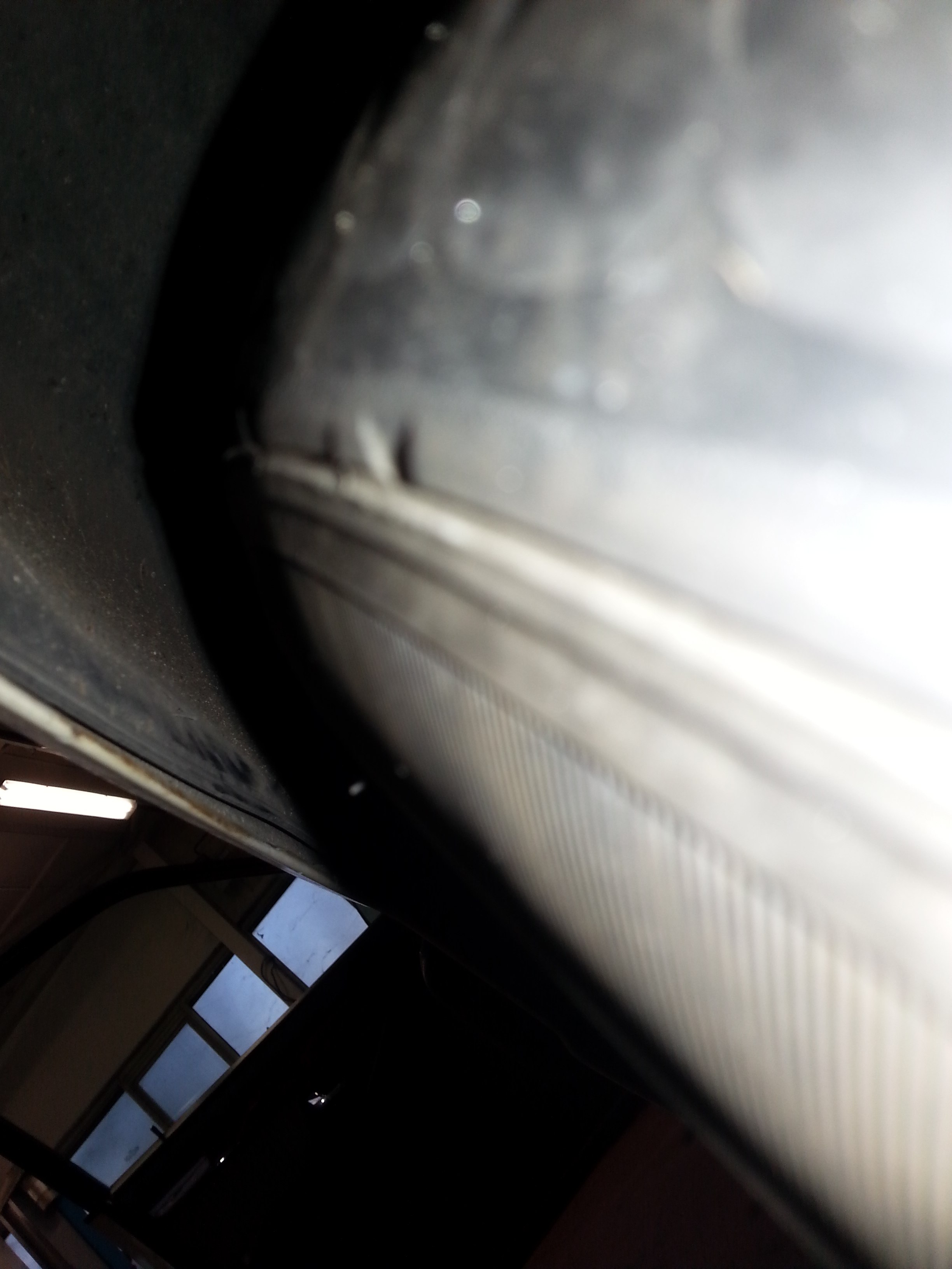

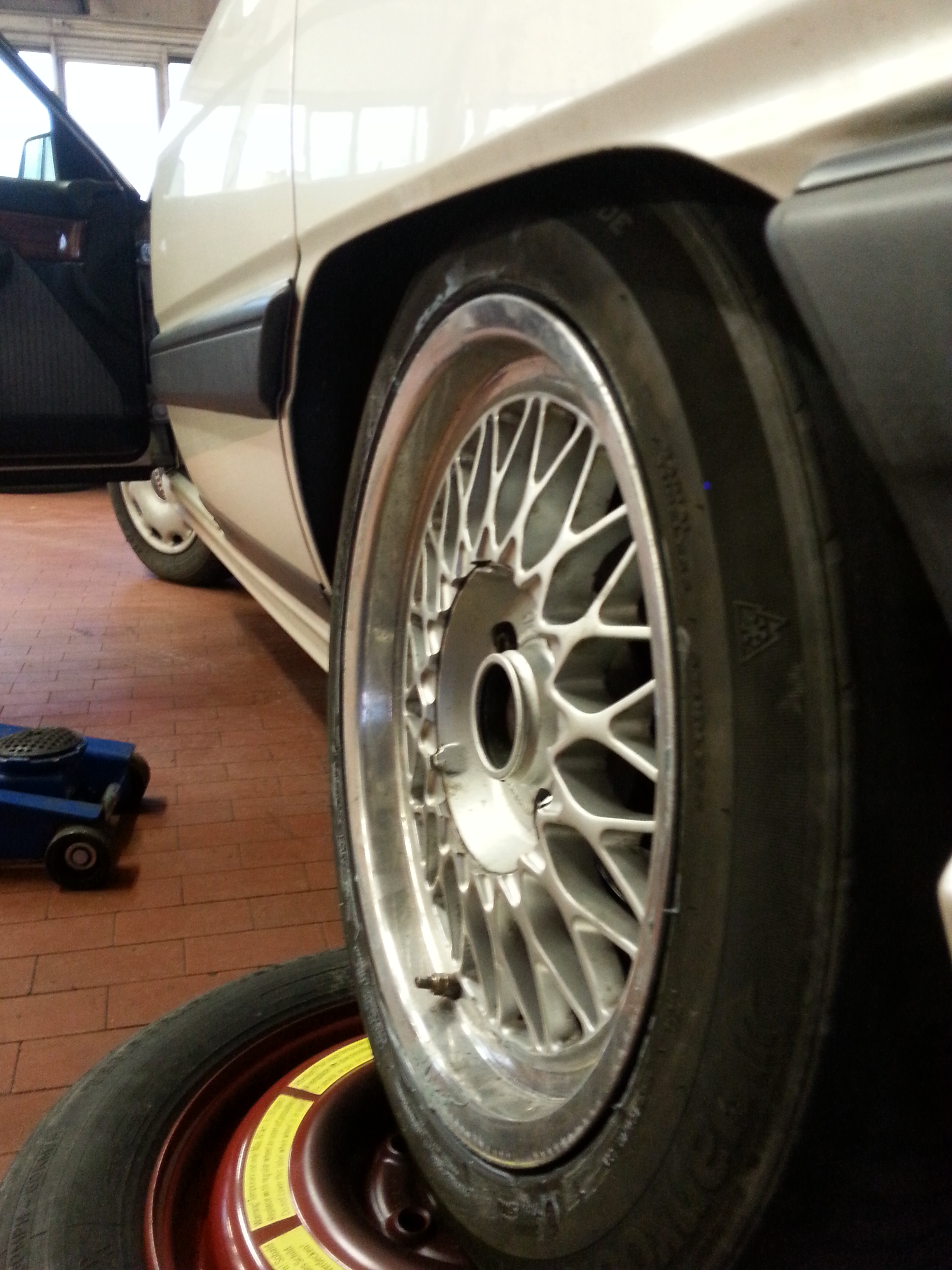

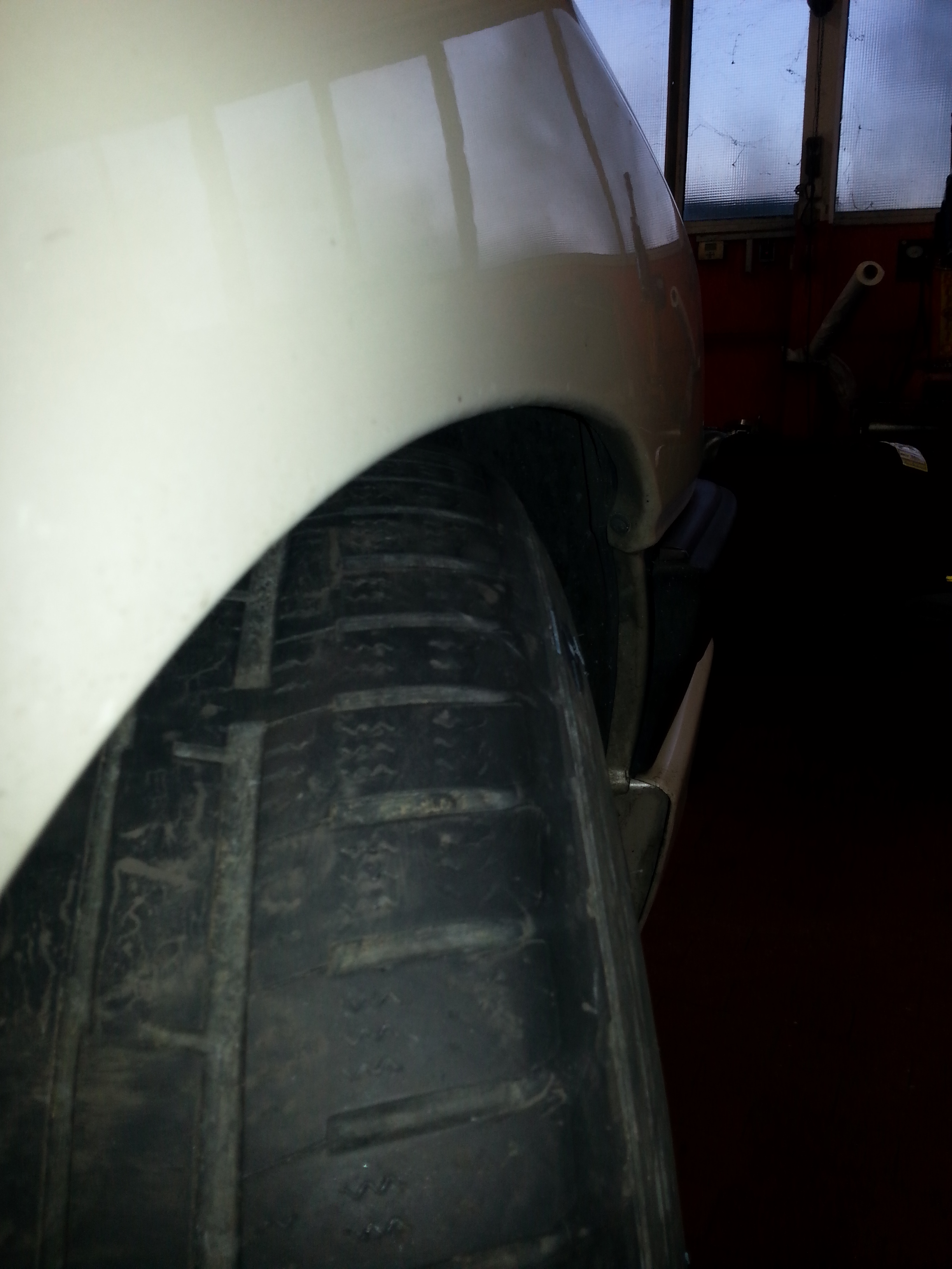

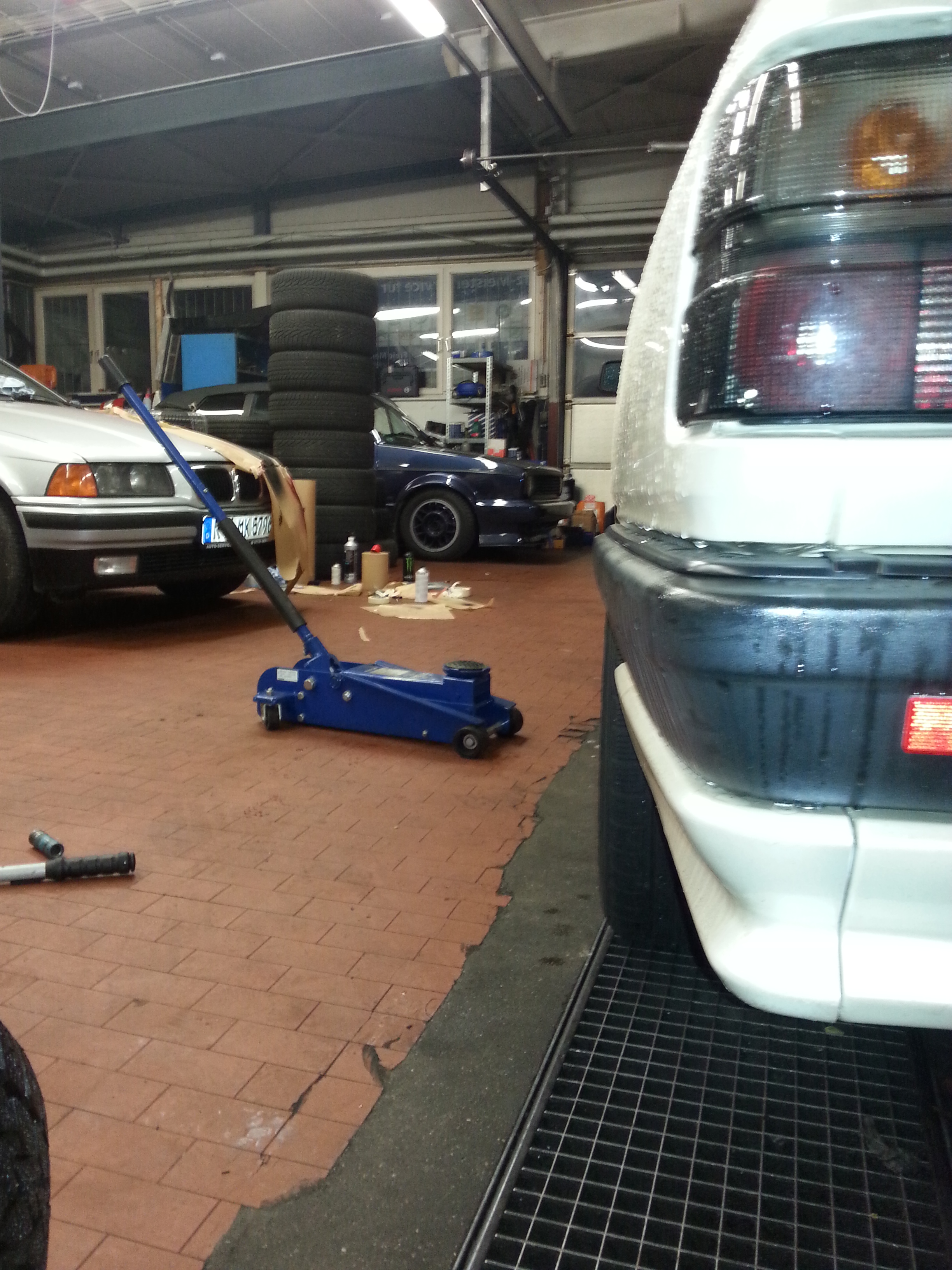

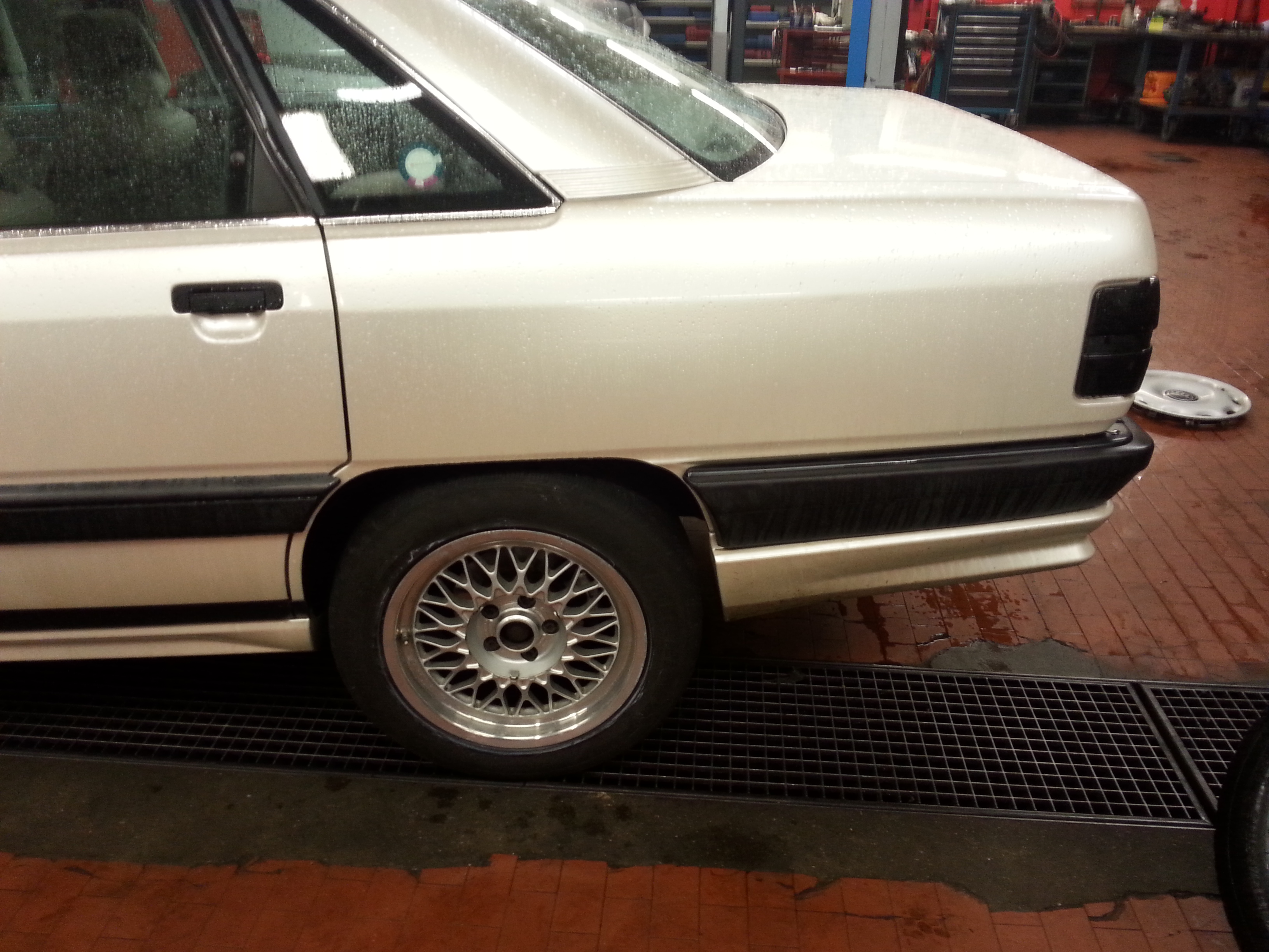

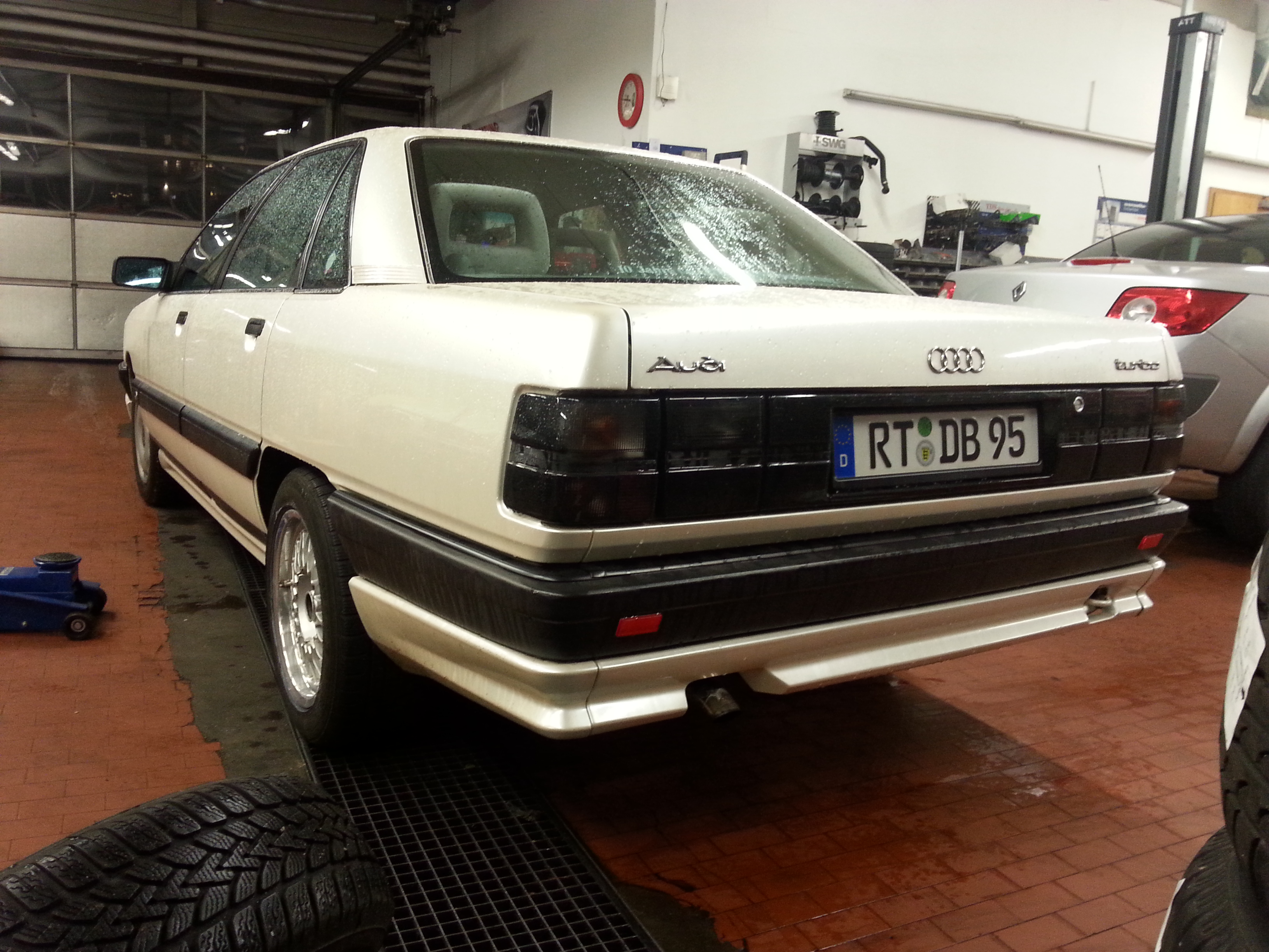

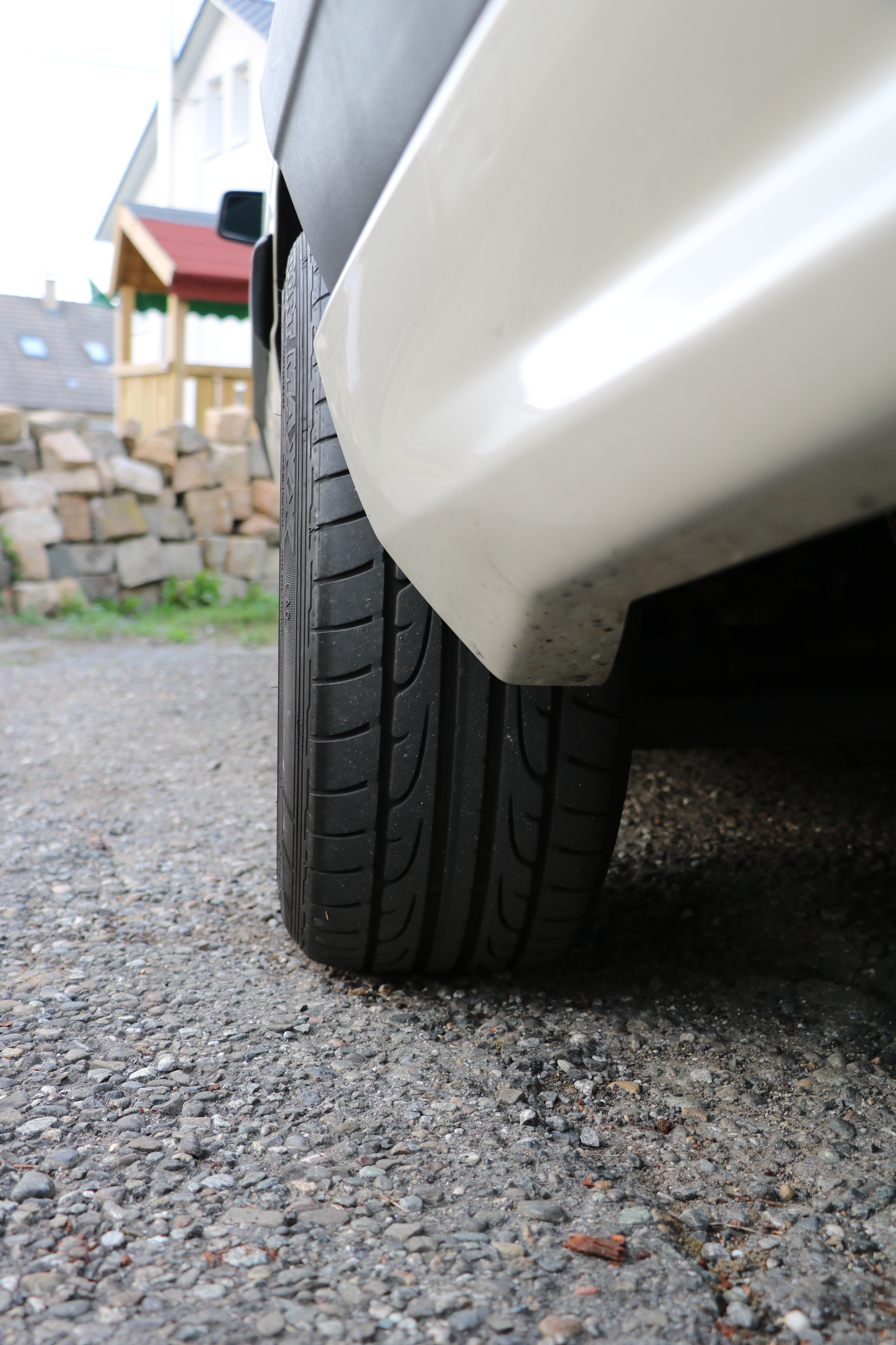

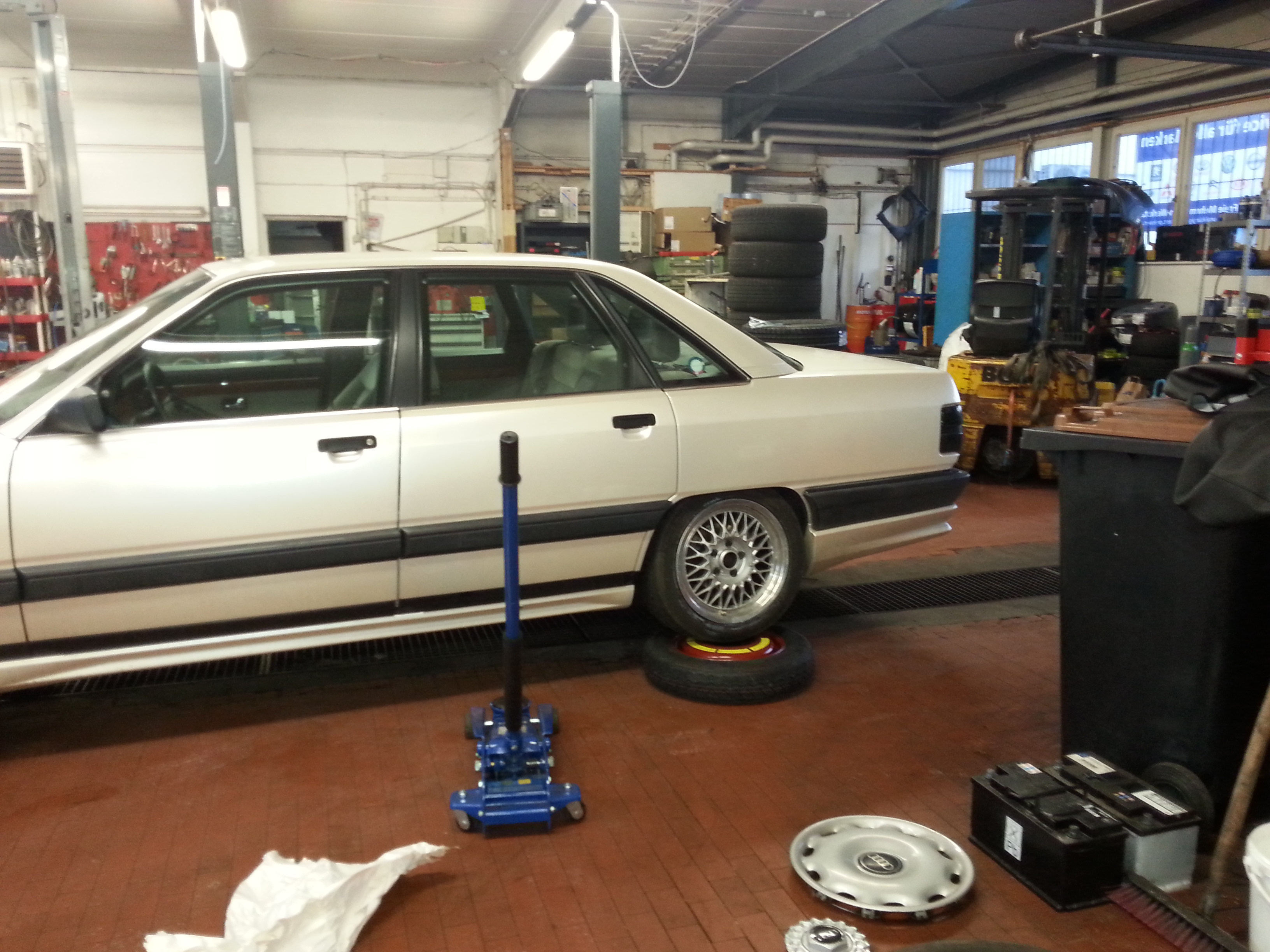

So da ich Nächte lang einfach nicht mehr ruhig schlafen konnte ohne mit Sicherheit zu wissen ob die BBS Felgen auf mein Audi 100 passen, habe ich 2 alte Sommerreifen genommen mit der größe 215/55 und auf 2 Felgen drauf gepackt. Felgen hinten montiert und siehe da es passt. Bin damit gefahren es schleift nix und Luft hab ich auch maßig. Der Reifen liegt knapp innerhalb der Kante und es schleift beim einfedern nichts! Also die BBS Felge ist eine 8Jx16 ET35 auf 215/55er Reifen und Sie passt und habe Luft und es schleift nix!!!!! Jetz soll mir noch einmal jemand damit kommen "das passt nie". Selber ausprobieren Leute, jedes Auto ist anders auch wenns das gleiche ist. Ob der TÜV diese Rad- Reifenkombi nun abnimmt ist eine andere Frage. Es ging einfach nur erstmal darum ob es passt oder nicht... UND ES PASST!
PS: Auto ist nicht Tiefergelegt. Bilder sind nicht die besten und habe vergessen eines seitlich zu machen wo man die KAnte mit Reifen sieht.

Verschränkung selbst getestet... 2 1/2 Finger Luft hinten Links!!! Man ist da viel Luft, da passt ja nochmal ein Reifen dazwischen^^

Audi Flotte hat geschrieben:Habe ich getestet 2 Kumpels hinten rein und Kofferraum beladen. Gefahren... hat nix geschliffen. Die Federung war voll eingefedert es ging nix mehr runter es ging einfach nicht mehr. Man glaubt es doch einfach :D??? Wahrscheinlich fahrt ihr alle mit kaputten Dämpfern und federn rum und wundert euch dann warum Ihr nichtmal 7Jx15 ET45 drunter bekommt :D? Man länger hör ich mir das echt nimmer an jetzt. Ich hab alles getestet! Habe jetzt sogar noch 40mm Federn für hinten bestellt und Teste es noch einmal mit den Felgen.
Also, erstmal Glückwunsch, dass es passt. und Respekt, dass Du so hartnäckig geblieben bist :)
Jetzt stellt sich natürlich die Frage, warum es bei Dir passt und bei anderen nicht (sieht ja tatsächlich nach relativ viel Platz aus, und die letzten Bilder scheinen mir da auch aussagekräftig, im Gegensatz zu den anfänglichen, wo eben das entscheidende nicht erkennbar war).
Kaputte Dämpfer, und selbst kaputte Federn sollten das ganze eigentlich nicht beeinflussen. Zwar hüpft das Fahrwerk dann und alles hängt durch, aber die Federebene (senkrecht) sollte gleich bleiben (ausser massiv abgebrochene Federn ... aber dann stimmt ja gar nix mehr *g* ).
Bleiben Spurweite, Sturz und - das war immer der Hauptpunkt - der Panhardstab, durch den es hinten versetzt einfedert (hast Du eigentlich die rechte Seite auch in gleicher Weise überprüft?). Ich weiß halt auch, dass es da eben vor vielen Jahren konkrete Erfahrungen gab, dass solche Größen nicht (immer) passen, von Usern, die ich für sorgfältig und vertrauenswürdig halte.
Bei der Sache mit "Original-Maximal-Bereifung passt manchmal schon nicht", muss man jetzt wohl hinterfragen, ob da welche in Wirklichkeit gleich mehrere Parameter verändert haben (also z.B. noch Spurplatten mit drauf gepackt, oder doch 215/225er irrtümlich als "Serie (Gradkantler)" deklariert haben).
Ist es möglich, dass es bei Dir n BMW-mäßigen Sturz hat ? ... Würde den Platz erklären, und n klein bissl sieht es auch so aus, aber kann man aus den Bildern wieder nicht wirklich sagen.
Auf dem vorletzten Bild prangt recht prominent ein "inside" auf der Außenseite ... sind die Reifen evtl. falsch rum montiert?
Ich werde zumindest für mich mal abspeichern, dass auch 8"ET35 mit 215ern passen kann.
Allerdings solange nicht geklärt ist, was den Unterschied in den Erfahrungen, was passt, erklärt, werde ich trotzdem nicht sagen "das passt", sondern nur, dass es Einzelfälle gibt, in denen es geht, aber auch andere Erfahrungen, wo nicht ... also man im Zweifel probieren muss (auch wenn das für Fragesteller natürlich immer sehr unbefriedigend ist)

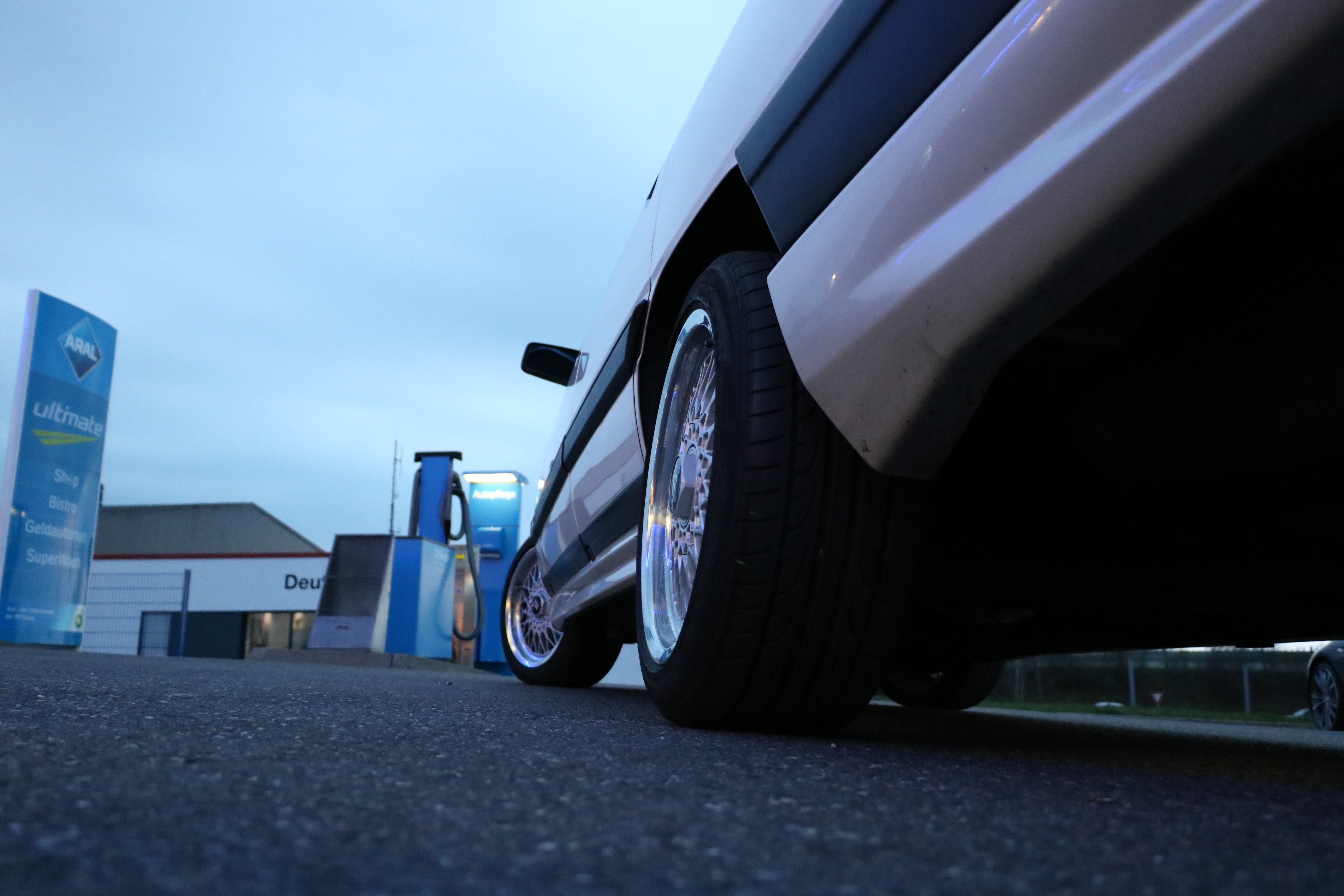

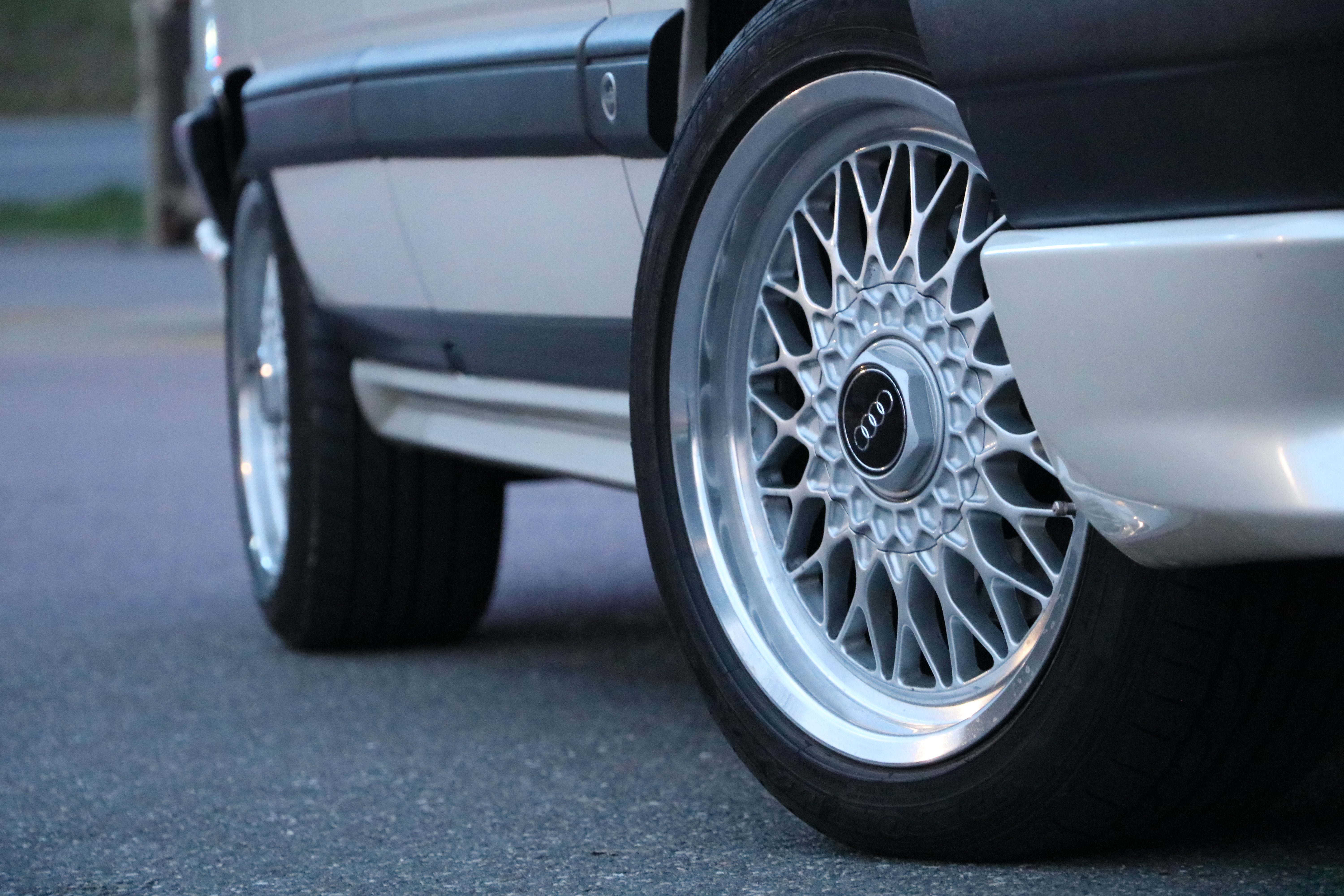

Tag Leute :)

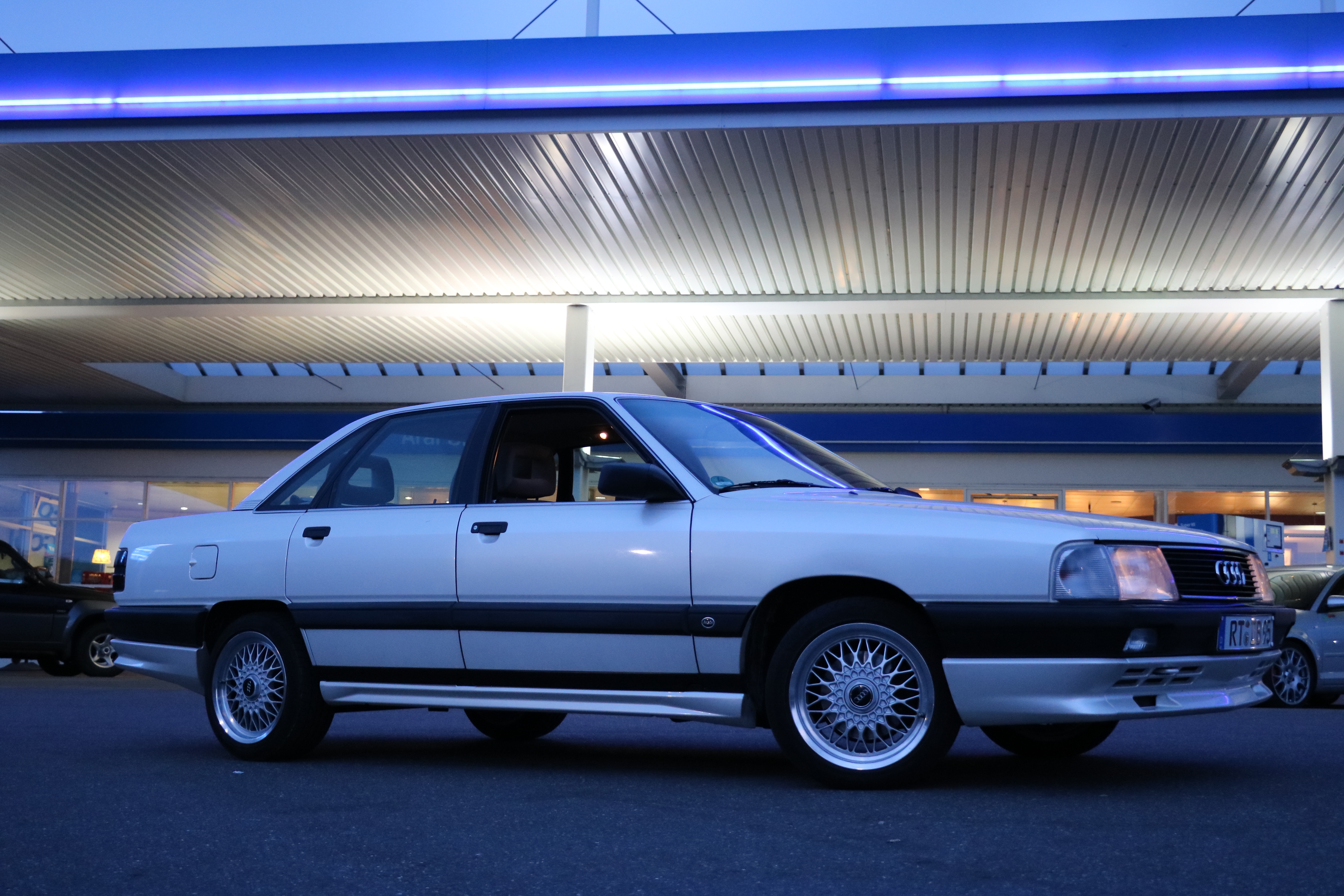

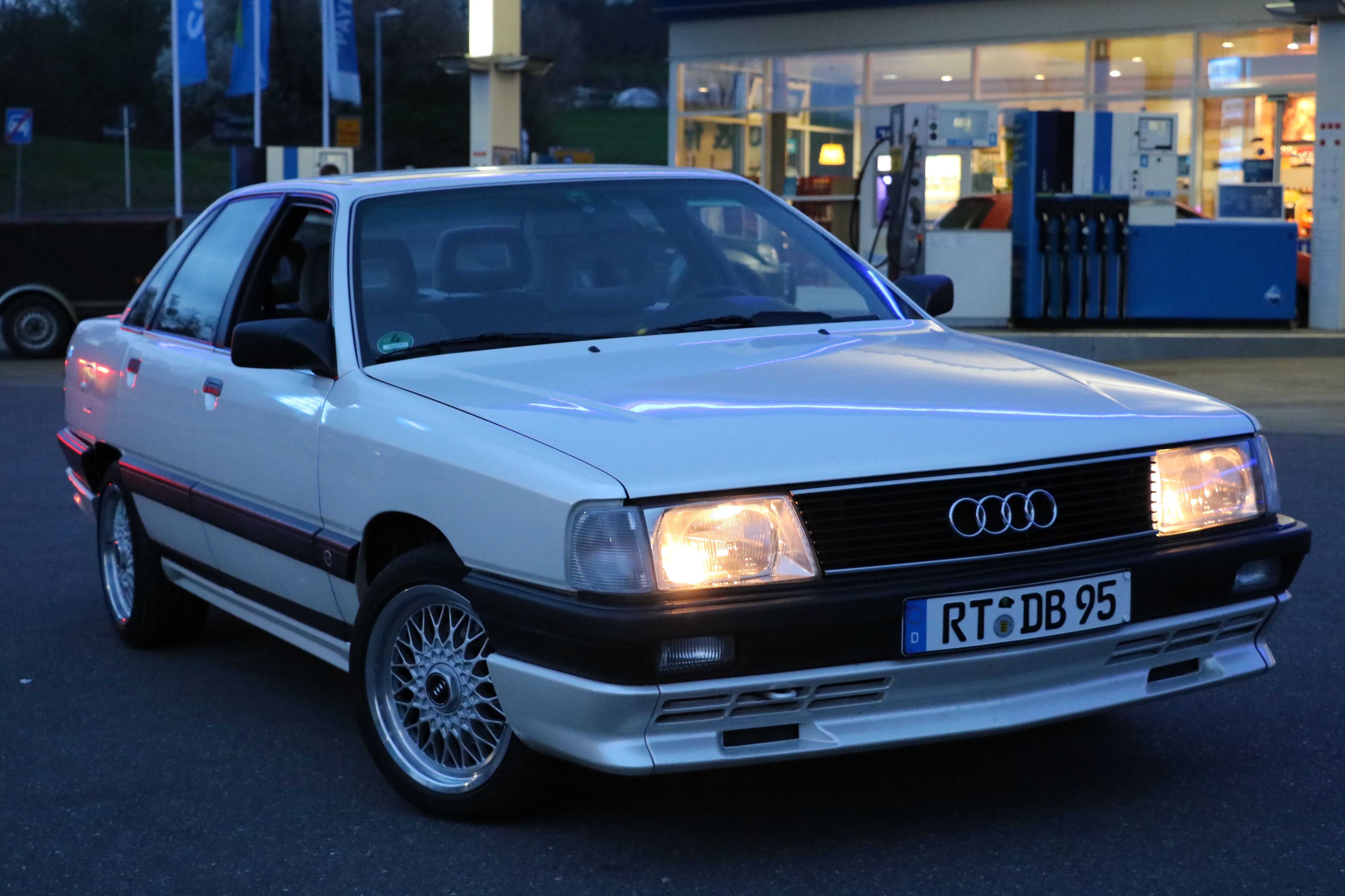

es ist soweit... die BBS sind auf meinem Audi 100 mitsamt TÜV eintragung. Das ganze ging eine Stunde und hat 70€ gekostet (Einzelabnahme). Nebenbei wurde der Wagen vom Prüfer auf 10.000€ geschätzt, was ich zwar ziemlich hoch finde aber bezüglich der Optisch, Technischen beschaffenheit fast hinhauen könnte. Werde demnächst eh ein Wertgutachten machen lassen. Was ich dem TÜV vorgelegt habe war lediglich einen Brief, den ich bei Audi angefragt hatte bezüglich der Traglast der Felge (Traglastbescheinigung). Sollte jemand irgendwann einmal ein Fax oder ähnliches der Papiere benötigen, darf er sich gerne melden :) Ich bedanke mich noch einmal bei allen, die sich hier gemeldet und Tipps oder Erfahrungen bezüglich der Felge auf dem Gradkantler bekannt gegeben haben. Nun möchte ich diesen Thread beenden und mit ein paar schönen Bildern ausklingen lassen 8) Schweigen und Genießen :}
Gruß Audi Flotte

sieht auf jeden Fall stimmig aus. Auto, Felgen und Anbauteile passen schon ziemlich gut zusammen.
