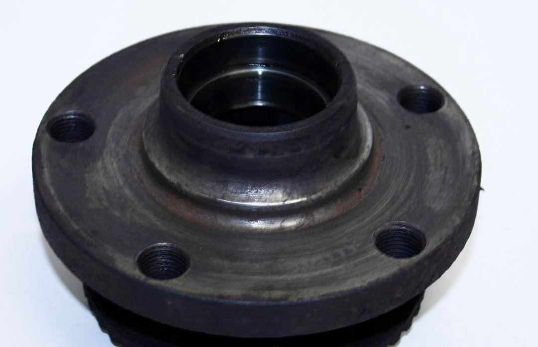

Also ich habe jetzt vorne HP2 Radnaben mit neuen Radlagern eingepresst.
Wenn man jetzt die Porsche Reibringe 322x32 mit Audinabentöpfe auf die Naben probehalber anschraubt hat die Bremsscheibe genug Platz zum Federbein.
Allerdings kommt jetzt gleich das nächste Problem denn ich stehe jetzt beim aufstecken der Bremse über die Scheibe mit dem org.Rs2 Sattelhalter an den Anschraubpunkten vom Federbein an.
Der Versatz den ich hier rausgemessen habe beträgt 4 mm.
Das würde heißen ich müsste die RS2 Sattelhalter jetzt um 4 mm abfräsen damit die Bremse serienmäßig an den Anschraubpunkten vorbei gleiten kann und zu befestigen ist.
4 mm von einem Sattelhalter abfräsen geht gar nicht und ist ein no-go.
Ich werde jetzt mal versuchen wo ich stehe wenn ich die Sattelhalter einfach um 180 Grad drehe.
Ideal wäre jetzt eine Nabe die nicht wie die HP2 Nabe 10mm im vergleich zur Ufo Nabe nach aussen aufbaut sondern nur 5-6 mm.
Dann würde die Bremse ohne gröbere Änderungen 1zu1 passen.
Welche Nabe das ist oder sein könnte ...keine Ahnung.
Ich bleib aber an dem Thema dran.
Micha

Du hast das Problem richtig erkannt.
Der S2 hat eine Topftiefe von 56,5mm
Das Ufo bzw. hp2 Federbein mit Nabe hat eine Tiefe von 59,5mm.
Da es aber nur eine einzige 56,5 mm scheibe gibt und zwar die vom S2, 276x25 oder so.
Der RS2 Halter bzw. die Halter für das S2 Federbein erweitern die Topftiefe künstlich um 3mm, da der Sattel Richtung Motor verschoben wird. So können auf dem S2 bzw. Audi 80 b3/b4 Federbein Scheiben mit einer Topftiefe von 59,5mm gefahren werden und davon gibt es viele.
8K0615301A 5x112 320 30 52,4 68 A4 2009-2014 Girling 8K0615123B, 8K0615124B, 8K0615125 VA Innendurchmesser anders??
8R0615301 5x112 320 30 52,4 68 A4 2009-2014 Girling 8K0615123H, 8K0615124H 4G0615125 VA
Du könntest es noch mit diesen scheiben Probieren, die ist 7mm Niedriger, eventuell in Verbindung mit A6 C4 HA Radnaben die sind ca. 2mm niedriger glaube ich.
Kannst du noch ein paar Bilder einstellen bitte?

Danke für deine interessante Antwort.
Mir geht es aber nicht darum jetzt nach irgend einer 0815 Audi A4 Bremsscheibe zu suchen die evtl.passen könnte.
Vielmehr suche ich nach einer Lösung um die Porsche Reibringe fahren zu können.
Entweder müssen neue Sattelhalter gemacht werden oder im dümmsten Fall neue Nabentöpfe die eben diese 4 mm ausgleichen.
Jetzt mal schauen...

Mit Ufo Radnaben kommst du, wenn ich es richtig in Erinnerung habe, gegenüber den HP2 Radnaben 3,7mm weiter raus.
- Poldy
- Beiträge: 577
- Wohnort: 23795 Bad Segeberg
Re: Wer fährt die große RS2 Bremse im 100er Typ44
Zum Thema Radnabe. Ich bin der Meinung, dass die HP2 und eine abgedrehte Ufo-Nabe die gleichen Maße haben. Lediglich die A6 C4 HA Nabe ist 1-3 mm niedrige(weiß ich jetzt nicht genau)
So wie ich dich verstanden habe möchtest du gerne eine mehrteilige Bremsscheibe Fahren, bestehend aus Reibring und Topf. Die Daten müssten in etwa wie folgt aussehen: 322x32mm Topftiefe 59,5 mm?
Wenn du das 10V Federbein mit 95mm Lochabstand beibehalten möchtest bleibt dir eigentlich nichts anderes übrig als dir neue Halter oder neue Töpfe fertigen zulassen. Ich bezweifle, dass due eine passende Radnabe finden wirst.
Du könntest jetzt natürlich auch tricksen und zwar gibt es Platten die man hinter die Bremsscheibe legt, funktioniert prinzipiell wie eine Spurplatte. Könntest die 10V Nabe wieder einsetzen und dann 1cm Platte hinter die Scheibe dann bist du bei 46,5+1=56,5+3 Versatz vom Halter auf 59,5
All diese Teile bietet eigentlich epytec in Ihrem Shop an.
Oder du holst dir Ufofederbeine färst die mit HP2 bzw. abgedrehten Uforadnaben. Einen passenden Halter für die Big Red biete Epytec für 149€ an.
https://www.epytec.de/de/sonderanfertig ... igung?c=89
https://www.epytec.de/de/bremsentechnik ... nlage?c=25
Ich würde da einfach mal anfragen und mich beraten lassen.

Genau ich möchte mehrteilige Bremsscheiben fahren.
Habe mir schon fast gedacht das das mit der HP2 Nabe ein Quatsch war.
Vor allem baut alles sehr weit nach aussen auf.
Jetzt mal schauen...an eine Scheibe hinter der Bremsscheibe habe ich noch gar nicht gedacht.
Danke für den Tipp....ich werde mir mal ein paar Sachen zurecht legen und probieren.
