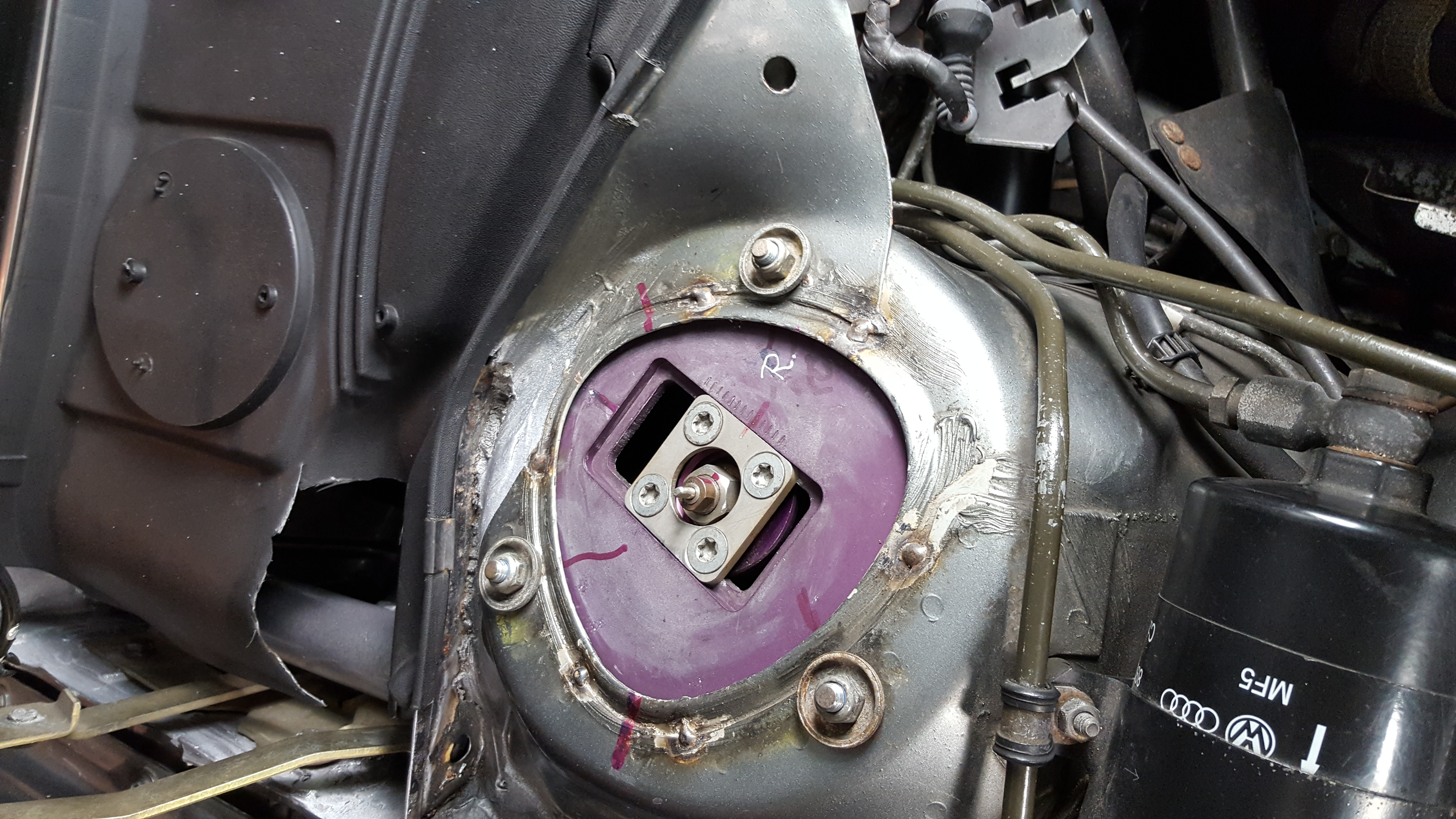

Hallo Karsten,
hat ein bißl gedauert mit dem Bild vom KW Domlager im Audi 200.
KW Domlager Audi 200
