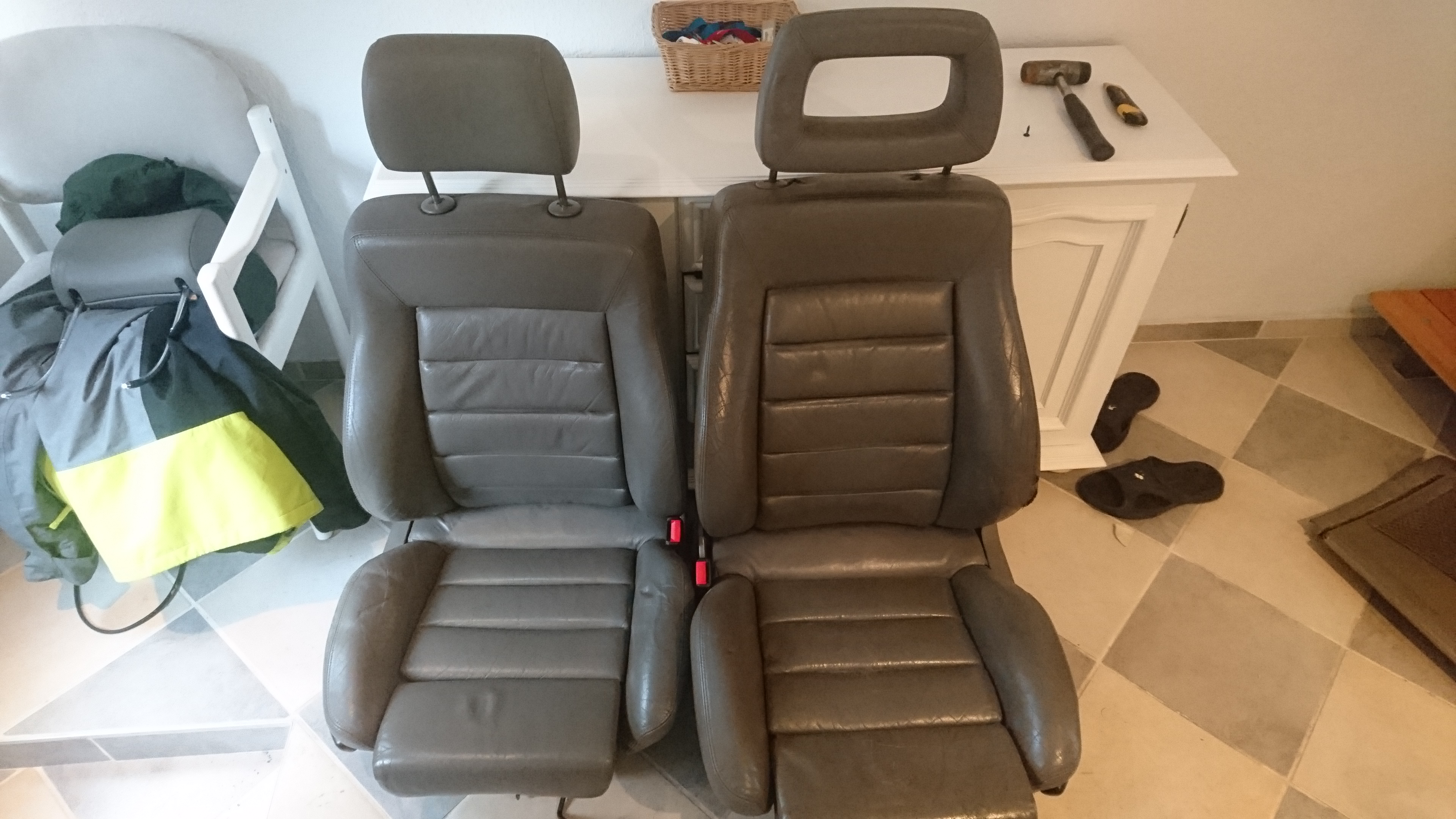

Ich habe folgendes Problem.
Ich hab hier ein Paar Sportsitze aus dem C4 in Platin Leder. Diese will ich in meinen 200 20V Turbo einbauen.
Ist an sich ja erstmal kein Ding. Das Problem ist das ich im Auto Rahmenkopfstützen habe die Sitze aber die Vollen Kopstützen. Einfach die Kopstützen umstecken geht ja wegen der Breite der Aufnahmen nicht.
Und vorne andere Kopstützen als hinten ist irgendwie auch ein no go.
Jetzt ist die Frage ob ich die Sitze umbauen kann auf Rahmenkopfstützen.
Ich habe ein paar Spendersitze vom Typ44 hier welche die Kopstützen und die Aufnahme spenden können. Nun hatte ich vor Monaten irgendwo gelesen das man die Aufnahme in der Rückenlehne versetzen kann und so auf die richtige Breite kommt.
Zum Sattler müssen die Sitze eh da am Fahrersitz ein wenig Leder ausgetauscht werden muß und die Farbe aufgefrischt und angepasst werden muß.
Daher wäre es jetzt nicht so schlimm wenn auch das Leder um die Aufnahmen der Kopfstützen getauscht werden muss.
Die Frage ist halt nur ob man die Aufnahme wirklich versetzen kann.

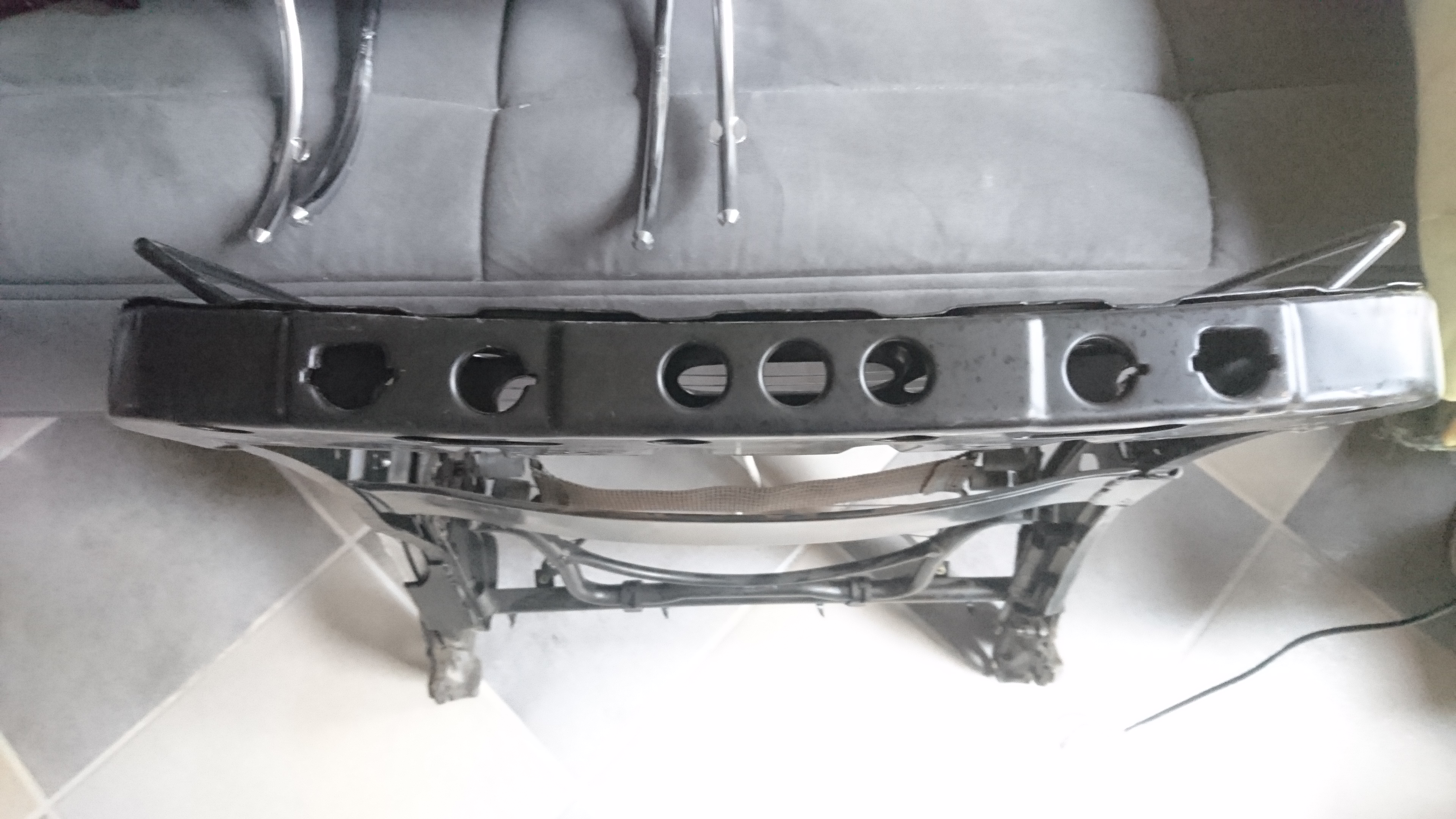

Re: C4 Sportsitze auf Rahmenkopfstützen umbauen
Ok
Danke schon mal für die Antworten.

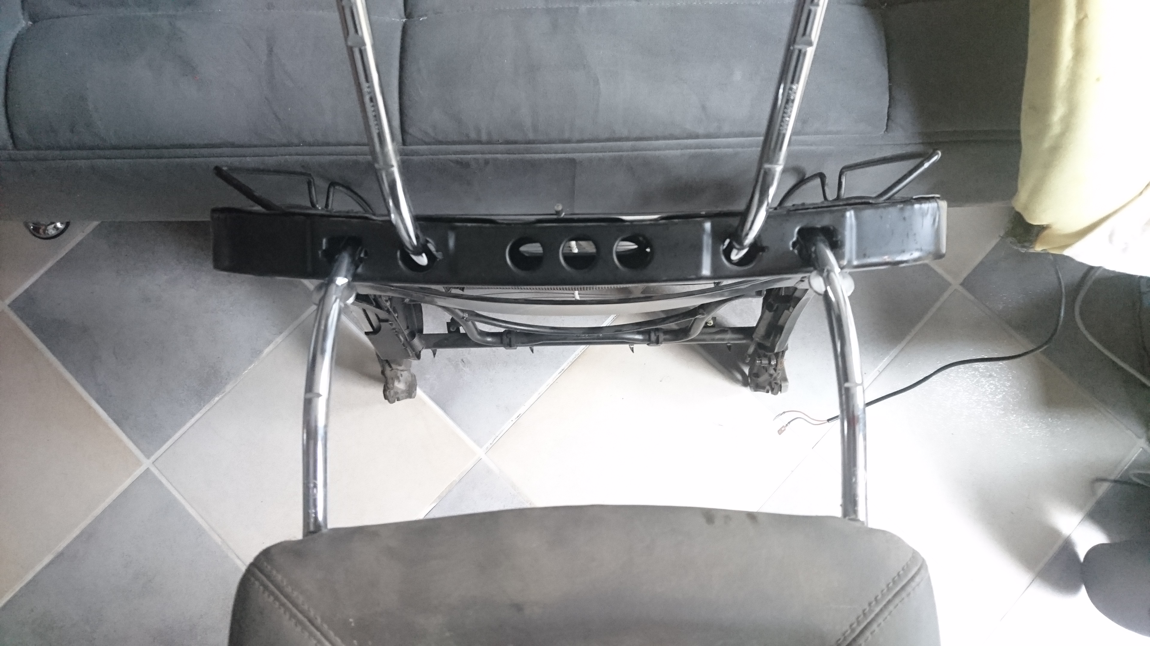

Habe eben mal eine Lehne vom Typ 44 zerlegt und die
Kopfstützenaufnahme ausgebaut. Ging eigentlich ganz gut. Bißchen fummelig halt.
Auch die Typ44 Sitze sind für die C4 Kopstützen vorbereitet. Auf jeden Fall sind genau auf richtiger Breite Löcher vorhanden.
Hoffe das es in den Sportsitzen vom C4 ebenso ist.

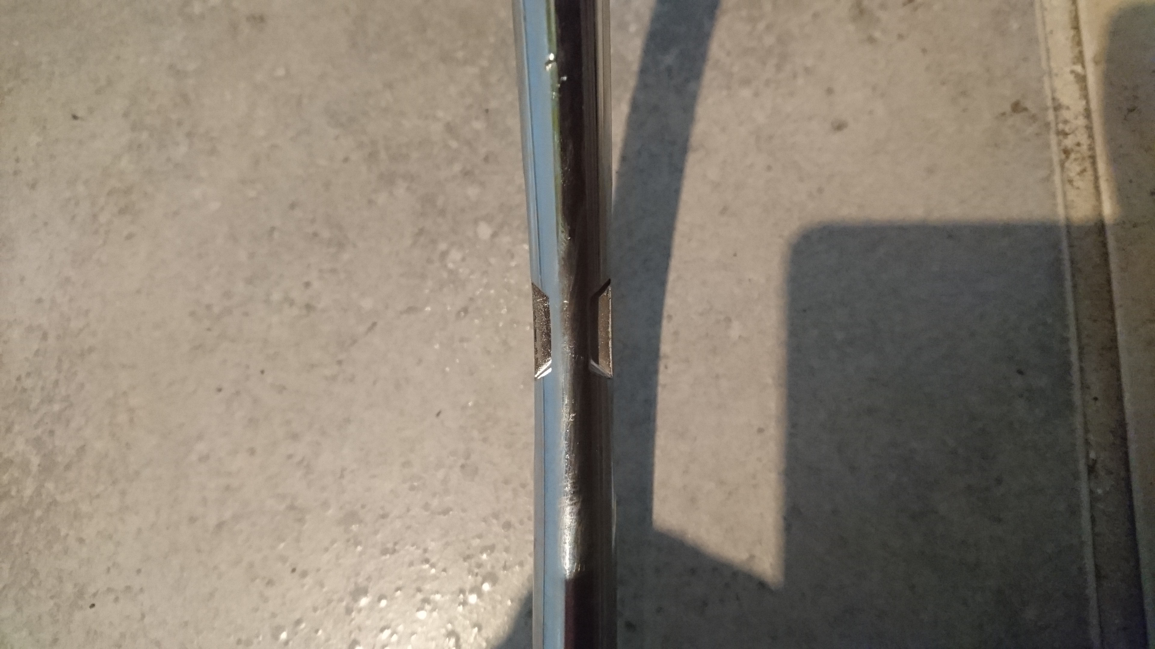

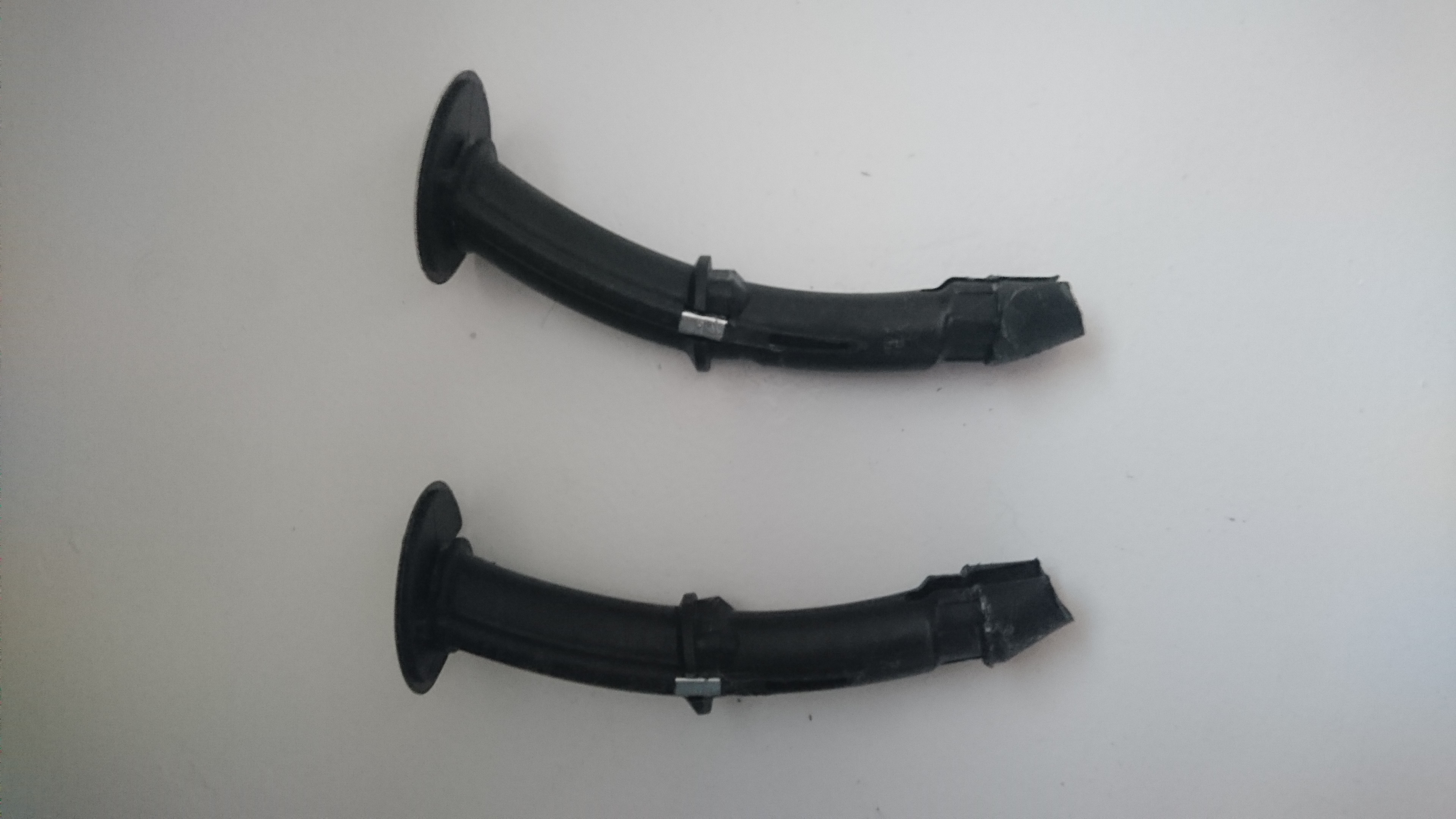

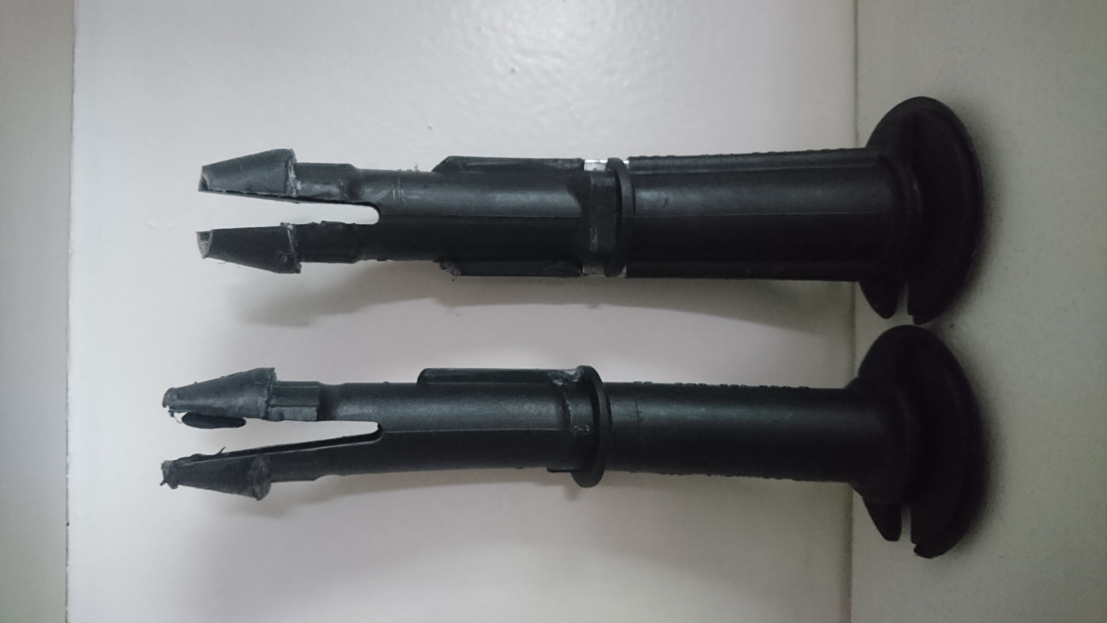

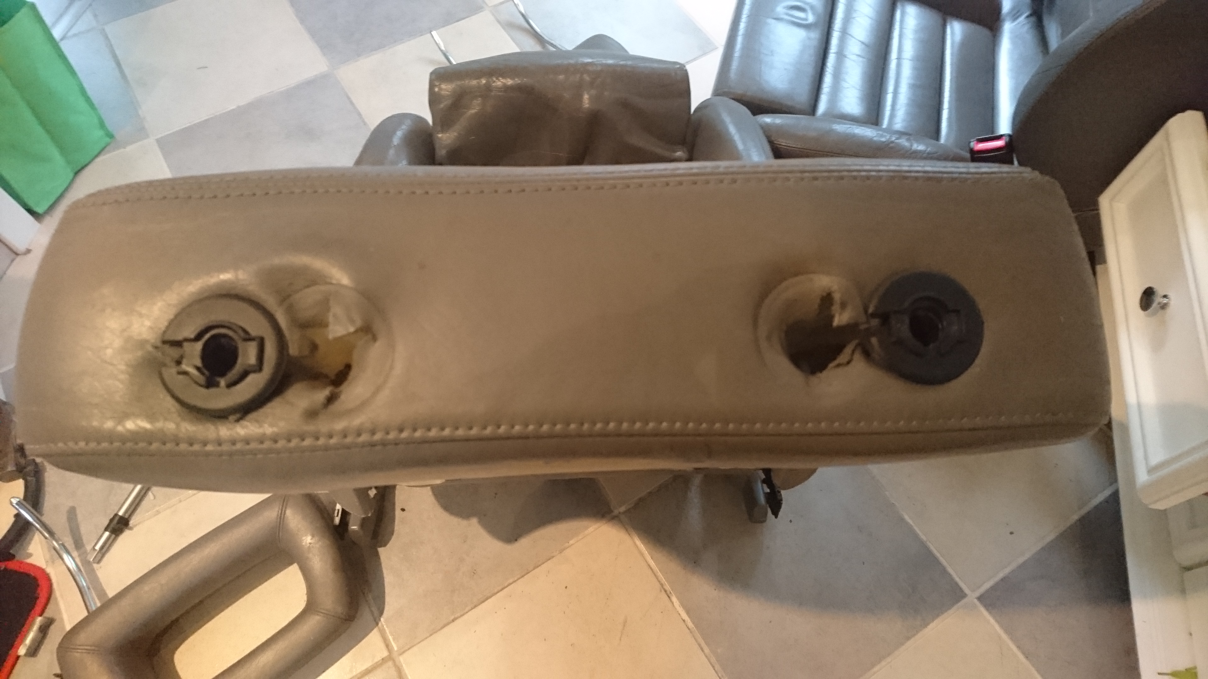

So
Bei den Sportsitzen sind die Löcher tatsächlich auch schon vorhandenen.
Die Typ44 Sitze hätte ich aber gar nicht zerlegen müssen.
Die Aufnahmen der C4 Sitze sind einen Hauch länger als die von Typ44. Deswegen können sich die Klippverriegelungen nicht ganz öffnen und die Kopstützen können nicht komplett eingeführt werden.
Habe deswegen die Aufnahme vom C4 Sitz weiterverwendet. Damit die Kopstützen aber in diese hineinpassen habe ich die Kleinen Flügelchen an den Beinen der Kopfstützen abgeschliffen. Jetzt passt alles wunderbar.
Jetzt muß der Sattler nur noch die Lederteile austauschen die verschlissen oder jetzt zu viele Löcher haben und gut.
