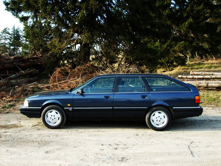

ich möchte weiterhin die 7,5x15 Aerofelge auf dem 20V nutzen aber die Reifenauswahl vergrößern...
Fährt das jemand eingetragen und kann mir weiterhelfen ?.
Ich suche/brauche ein Schriftstück für meinen Ansprechpartner von der DEKRA.
Passen tut es bei mir, ich habe es schon getestet... :wink:
Danke im Voraus !.
