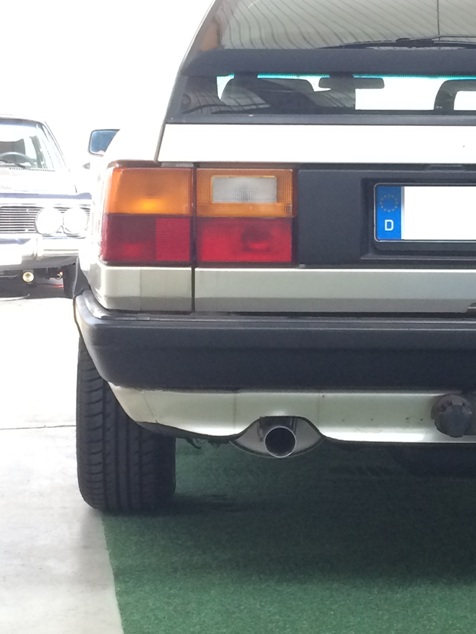

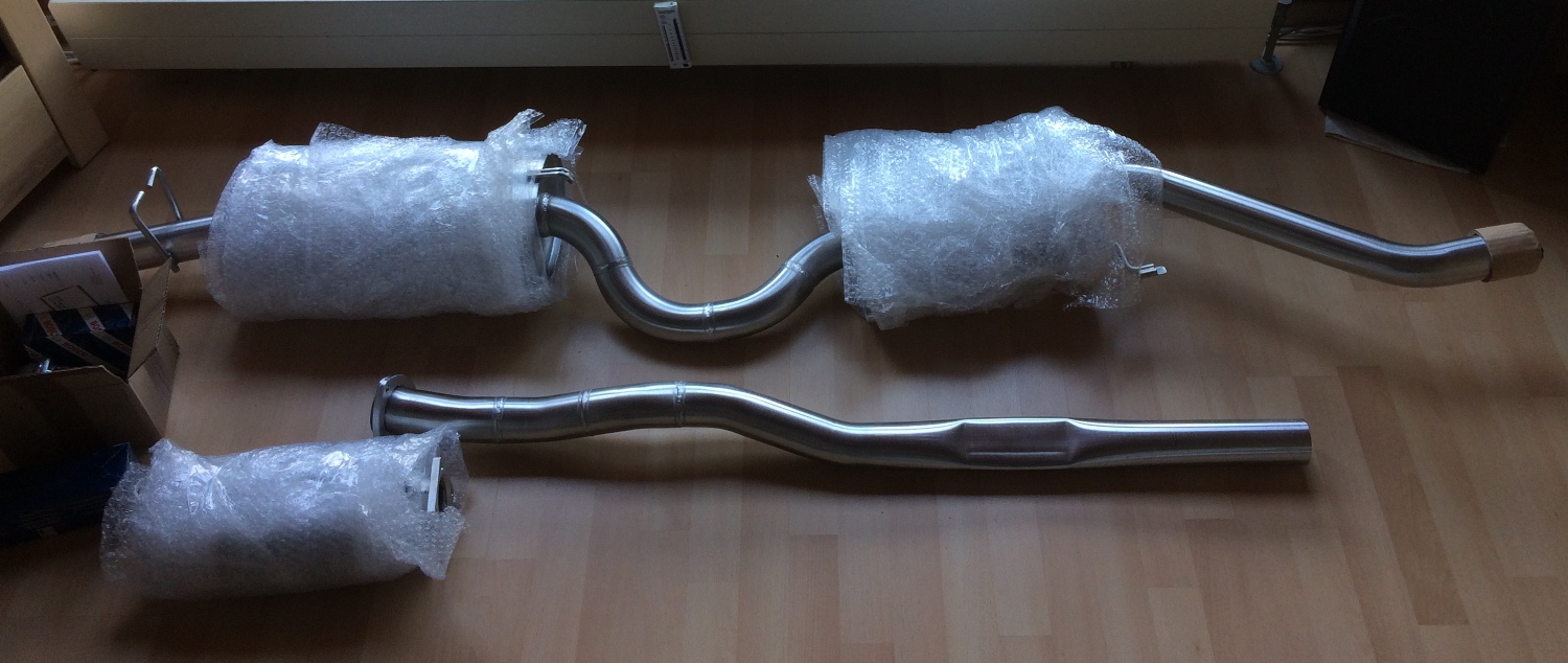

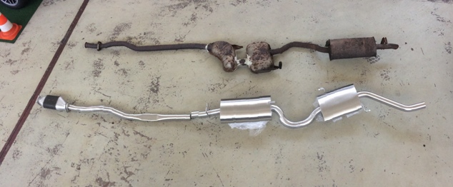

soooo - nachdem die Lieferung der Abgasanlage nun ankam, sitzt die Anlage jetzt endlich unter dem Avant... Ich bin gespannt, was der TÜV spricht: Eintragung per Einzelabnahme oder nicht? Der Kat ist auch neu. Die Anlage macht einen sehr guten Eindruck, alles sauber gearbeitet.
Außerdem bin ich gespannt, wie sich die Abgasanlage dann im Betrieb anhört. Zumindest sächselt sie im Probebetrieb schonmal nicht :D *rengdedengdengdeng*
PS: ja, ich weiß - der neue Endtopf liegt verkehrt herum neben dem alten. Das ist mir erst gerade eben aufgefallen :shock:
LC Abgastechnik Einzelteile
AGA alt und neu
AGA alt und neu

genau das ist mein Plan: keine schlafenden Hunde wecken. Man sieht halt am Endrohr, dass es kein Originaler Auspuff ist, weil nicht nach untengebogen.
