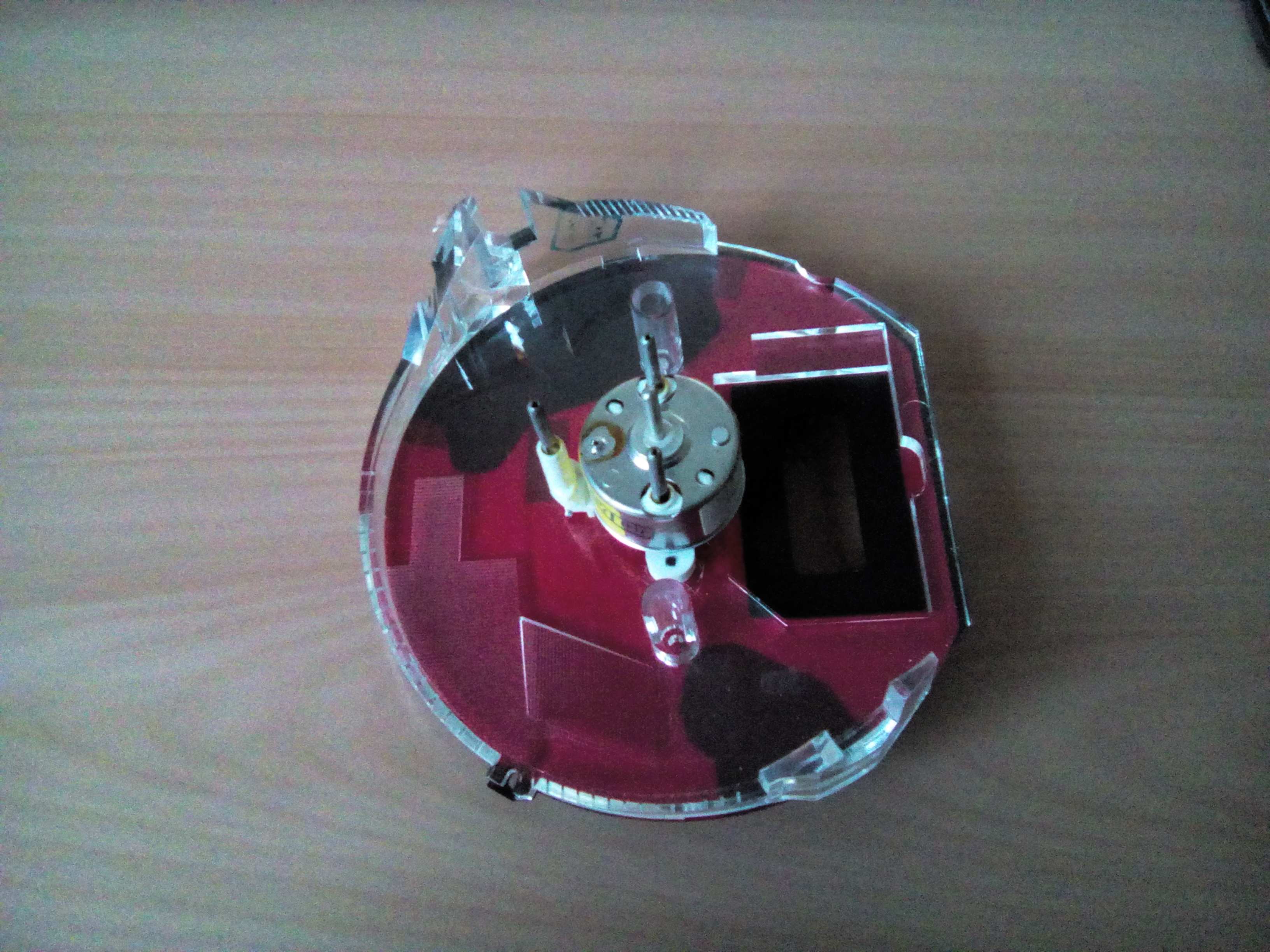

hi,
wer könnte mir paar Bilder von der Rückseite eines 5Zyl. Drehzahlmessers schießen?
vor allem interessieren mich diese Bauteile (siehe Pfeil) welche Werte da drauf stehen und was für Farbe diese haben.
besser währe natürlich irgendeine Anleitung für genauen Umbau aber ich befürchte es haben sich nicht viele V8 Tacho in 220v reingeknallt ..
..will endlich den V8 DZM anpassend/angleichen auf 5Zyl. zeigt z.Z. zuviel an.
gruß
slaw4ik

hier ein Bild von einem 10V Turbo Drehzahlmesser. Der vom 20V sieht nicht anders aus.

danke Karl,
hmm.. sieht so "nackt" aus..
sitzt die ganze elektronik doch komplett auf der Platine..
gruß
slaw4ik

Ja, sitzt alles auf der Ki Platine. Codierung durch Kombination bestimmter Widerstände um den IC herum.
So hab ich es geschafft aus einem Benziner einen Diesel DZM zu machen.
Ist auf der V8 Platine ein IC drauf?

genau, da werde ich ansetzen, die Widerstände um den roten Folienkondensator zutauschen.. so habe ich das auch aus der netzrecherche rausbekommen.
schade nur das ich zu früh meinen 220v Ki verkauft habe.. :?
währe einfacher gewesen beim abgleichen.

Hat der IC ne lesbare Bezeichnung? Darüber bekommt man im www oft was raus, da die Teile meist noch in anderen Autos eingebaut wurden.

SAK 215

http://pdf.datasheetcatalog.net/datashe ... SAK215.pdf
so, wie es aussieht kannste mit dem 5k Poti einstellen, wie weit das Zeigerinstrument bei welcher Frequenz ausschlägt.
