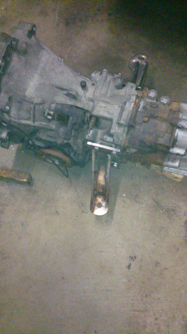

Mal ne Frage an die die 6 Gang Fraktion.
Was habt ihr an Halter Getriebelagerung gebastelt?
Teile vom V8 6Gang sind ja auch schwer zu bekommen. Gerne auch mit Fotos.

umschweisen so haben es meine Kollegen gemacht

Bisher haben sich die Getriebehalter als kleinstes Problem dargestellt. Einfach selber welche bauen.

Entweder man baut sich selnst Halter wie bereits erwähnt.
Oder alles vom V8 6Gang, lt diversen Beiträgen passts aber trotzdem nicht plug and play.
3. Variante (so habs ich gemacht):
die originalen mit Gummi vom 6Gang und die Halterung des Hilfsrahmen ändern. Dazu habe ich nen C4 Hilfsrahmen zerschnitten und die Halter an den C3 Hilfsrahmen angeschweist.
Ist aber immer ne Bastelei und nervig bis das Getriebe so sitzt wie es soll

Ok? Kannst du mal bitte kurz beschreiben wo da der Unterschied ist.
Die Getriebelage an sich sind ja gleich, ist der Abstand und Position anders oder wie ist das? Hast du das mal ausprobiert?

Mahlzeit,
ja, die Getriebehalter der B-Reihe sind kürzer und etwas anders von der Lage, ich habe meine Halter seinerzeit auch selbst gebaut, da ich mit nahezu allen Variationen experimentieren konnte - außer eben den erwähnten V8-Haltern.
ich muß mal schauen, ob ich noch Aggregateträger von B4 und C3 hier habe, wenn man die übereinander legt sieht man sofort, dass das nicht hinhaut...
Die damals gebauten Halter müßte ich sogar noch haben, die dazu angefertigte Schablone ebenso...

sodele, hab nachgemessen - allein in der Breite sind es 50mm Unterschied zwischen b3/b4 und C3
