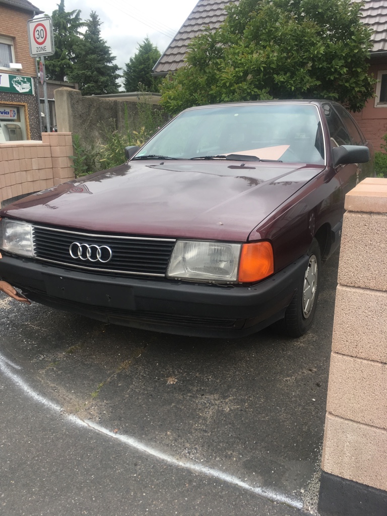

Hallo ihr Lieben,
ich hole Ende der Woche meinen 100er ab.
Da der Kleine bisher nur von Leuten mit Baujahr 1937 und älter gefahren wurde,
ist er komplett original, was Felgen und Fahrwerk angeht.
Ich habe schon gesehen, dass 16 oder 17 Zoll sehr schick sein können.
Jetzt meine Frage: Hat jemand 17 Zoll mit der H-Zulassung eingetragen bekommen?
Ich würde ungern Felgen kaufen, die ich für die H in eineinhalb Jahren wieder weggeben müsste.
Selbiges gilt für das Fahrwerk. Da würde ich auf Bilstein und H&R zurückgreifen, fährt das jemand?
Allgemein kann ich sagen, dass ich in Köln einen netten KÜS Prüfer kenne, der beim Golf auch über ein bisschen was hinweg sieht,
allerdings habe ich da BBS RM in normaler Größe mit normalen Reifen drauf und Bilstein B8 Dämpfer und 50er H&R Federn rundherum.
Der Audi soll meine "Alltagskiste werden", ich fahre nur 12.000 km pro Jahr, also soll er nicht so brachial tief werden.
Ich habe vor, den Golf zu zerlegen und zu restaurieren, dann soll der Audi mich im Winter durchbringen.
