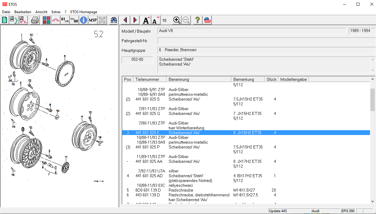

Ich weiß nicht, ob Dir das weiter hilft, aber wenn Du eine ET-Nr. hast die mit dieser (441 601 025 K) übereinstimmt, wäre es der Nachweis das die Felge ein Audi-Originalteil aus der Zeit ist:
Bild aus Etos: Audi V8 1989 bis 1994

Ja die Nummer passt - habe auch die Felgenhinweise als PDF durchgesucht, dort ist die Felge auch angegeben - jedoch ausschließlich für den V8.
Der Screenshot von Typ44 zeigt auch nur den V8.
Ich kann es aber damit vorab telefonisch probieren. Einen Versuch ist es Wert! Ich argumentiere einfach mit den Bond Blogs von Audi, Abt Bildern und Traglastgutachten.
