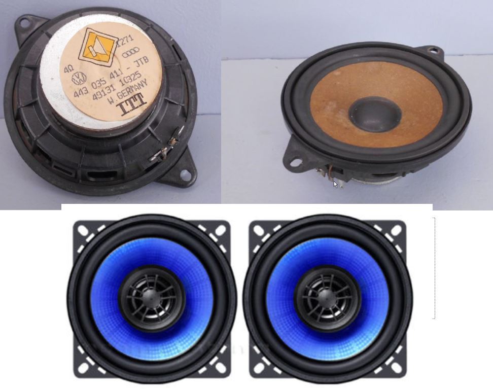

oben originale LS vom Typ44 vorn
unten ein Nachrüst 2-Wege-Lautprecher ø100 (Beipielbild von Blaupunkt), nicht benötigte Laschen kann man einfach abbrechen.
Es gibt aber auch noch andere LS-Hersteller mit "leicht abbrechbaren Laschen".
Egal was Du da als Ersatz einbaust, es wird immer besser sein als die ca. 30 Jahre alte Erstausrüstung
Die abgebildeten Blue Magic CL100 kosten ca. 40 € das Paar, mir reicht sowas...
die von kpt.-como genannten Andrian sind sicher besser, sind aber auch preislich eine andere Liga...

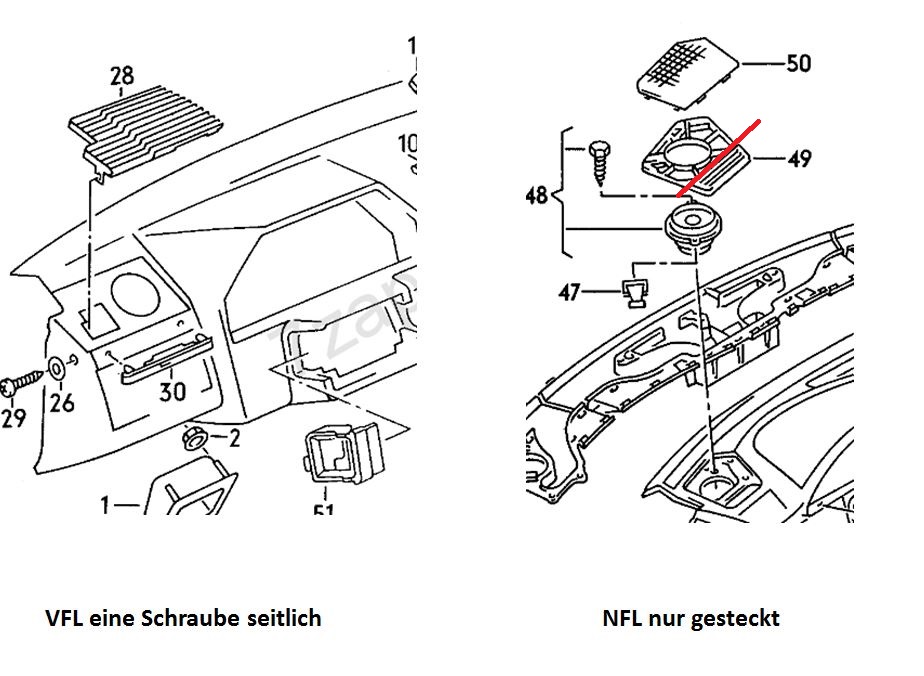

Fussel hat geschrieben:nur wie bekomme ich das Lautsprecher-Gitter ab, um an die Lautsprecher zu kommen?
falls es noch aktuell ist, im "Grünen Buch" ist nur das Gitter vom VFL beschrieben, da befindet sich seitlich eine Schraube.
Beim NFL ist das LS-Gitter (# 50) nur gesteckt. Nach den Luftschlitzen von Teil # 49 mit einen "geeignetem Werkzeug" abhebeln: Kunstoffkeil oder "Checkkarte".
Hinweis: es ist schon solange her das ich das gemacht habe, evtl. muss vorher noch die A-Säulen-Verkleidung abgezogen werden ?

der Tip mit der Scheckkarte war gold wert: ich hatte zwei Tage zuvor eine neue Kreditkarte bekommen!
Damit ging das Gitter super raus. Ich werd jetzt eine Scheckkarte in meinem Werkzeugkoffer aufnehmen :D
