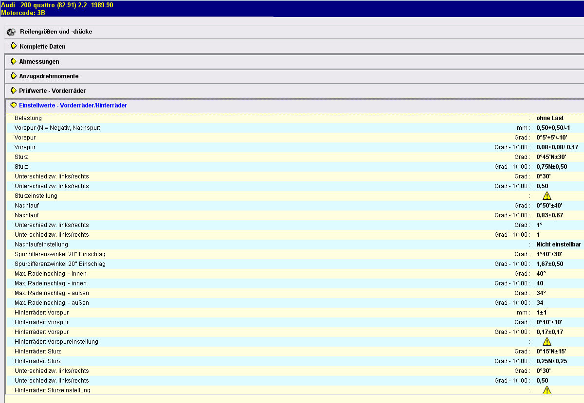

Beiträge: 7170
Re: Erfahrungswerte Sturz T44 Quattro Sportfahrwerk
Querlenker sehr gern vom Erstausrüster TRW.
Hier mal die Daten für 20V

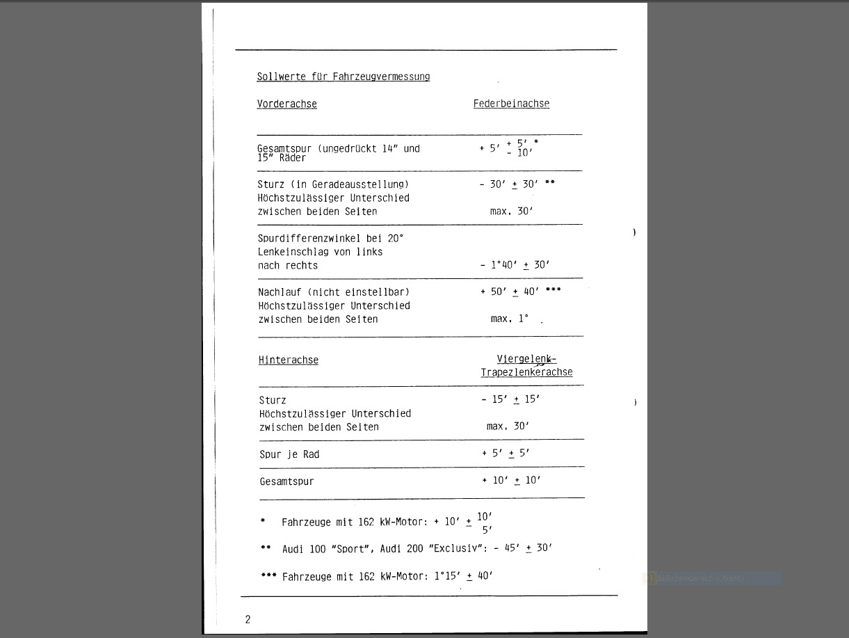

Beiträge: 8506
im Original...
Beiträge: 1251
Warum hat der Turbo andere Einstell-Werte als der Sport? Das hab ich mich schon vor einiger Zeit mal gefragt - hab mir aber bislang noch keinen richtigen Reim drauf machen können...

Ceag
Beiträge: 2583
Wohnort: Langwedel
Beitrag von Ceag »
Fussel hat geschrieben:Warum hat der Turbo andere Einstell-Werte als der Sport? Das hab ich mich schon vor einiger Zeit mal gefragt - hab mir aber bislang noch keinen richtigen Reim drauf machen können...
Gesendet von iPhone mit Tapatalk
vielleicht weil der Sport tiefer war und der Turbo nicht, würde ich vermuten. Dann müßten die Exclusiv Modelle allerdings auch eigen Werte haben.
