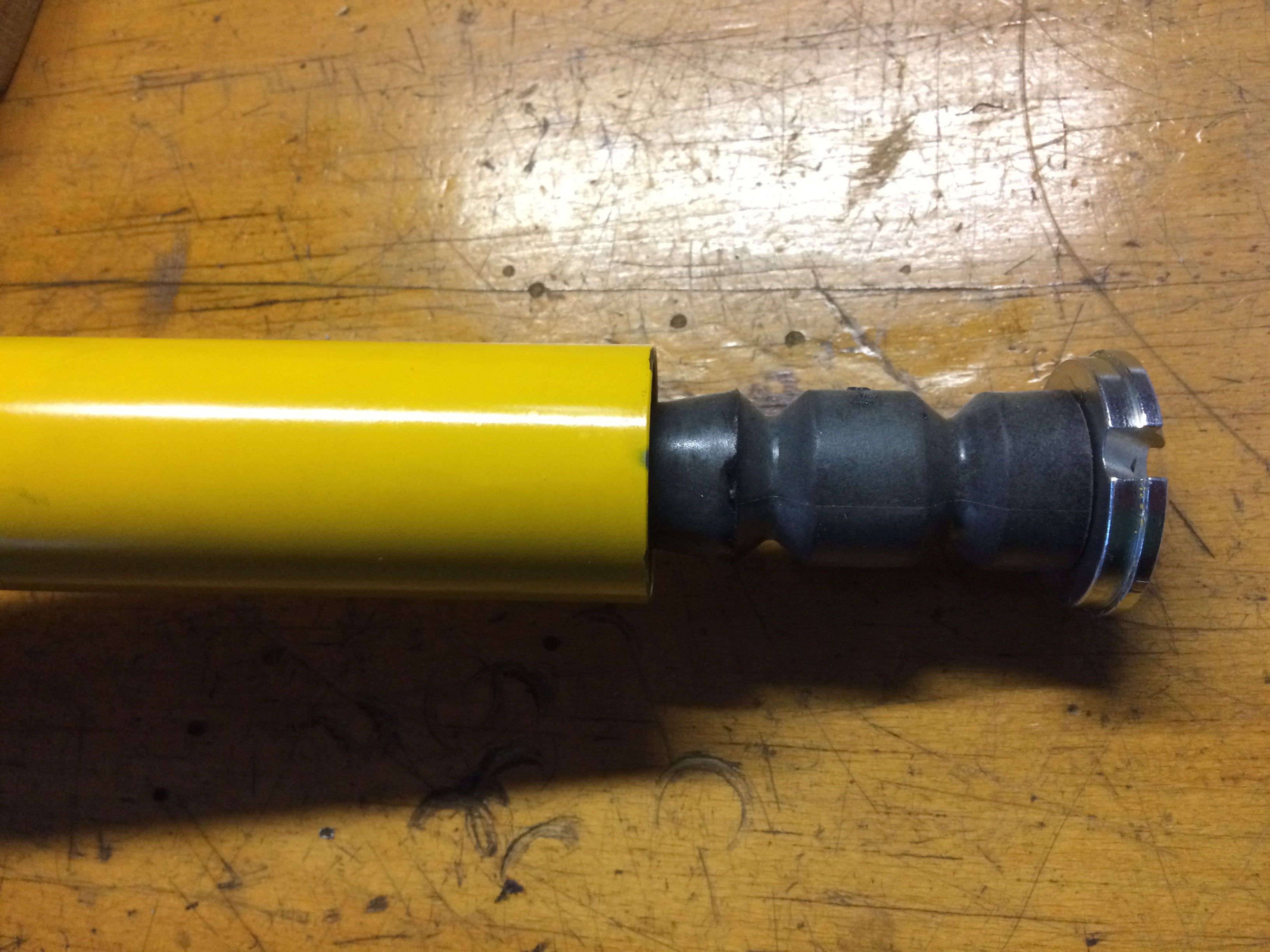

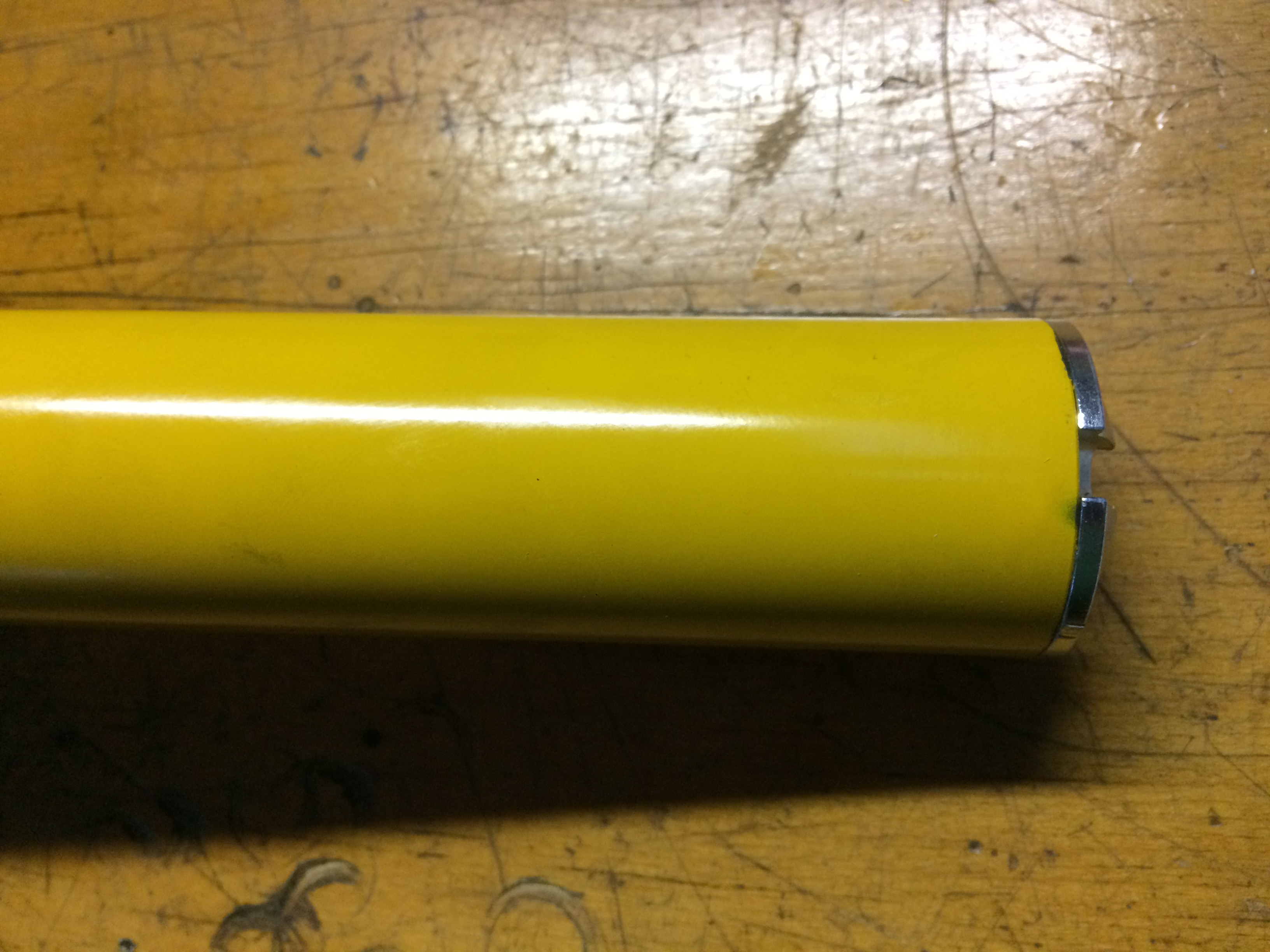

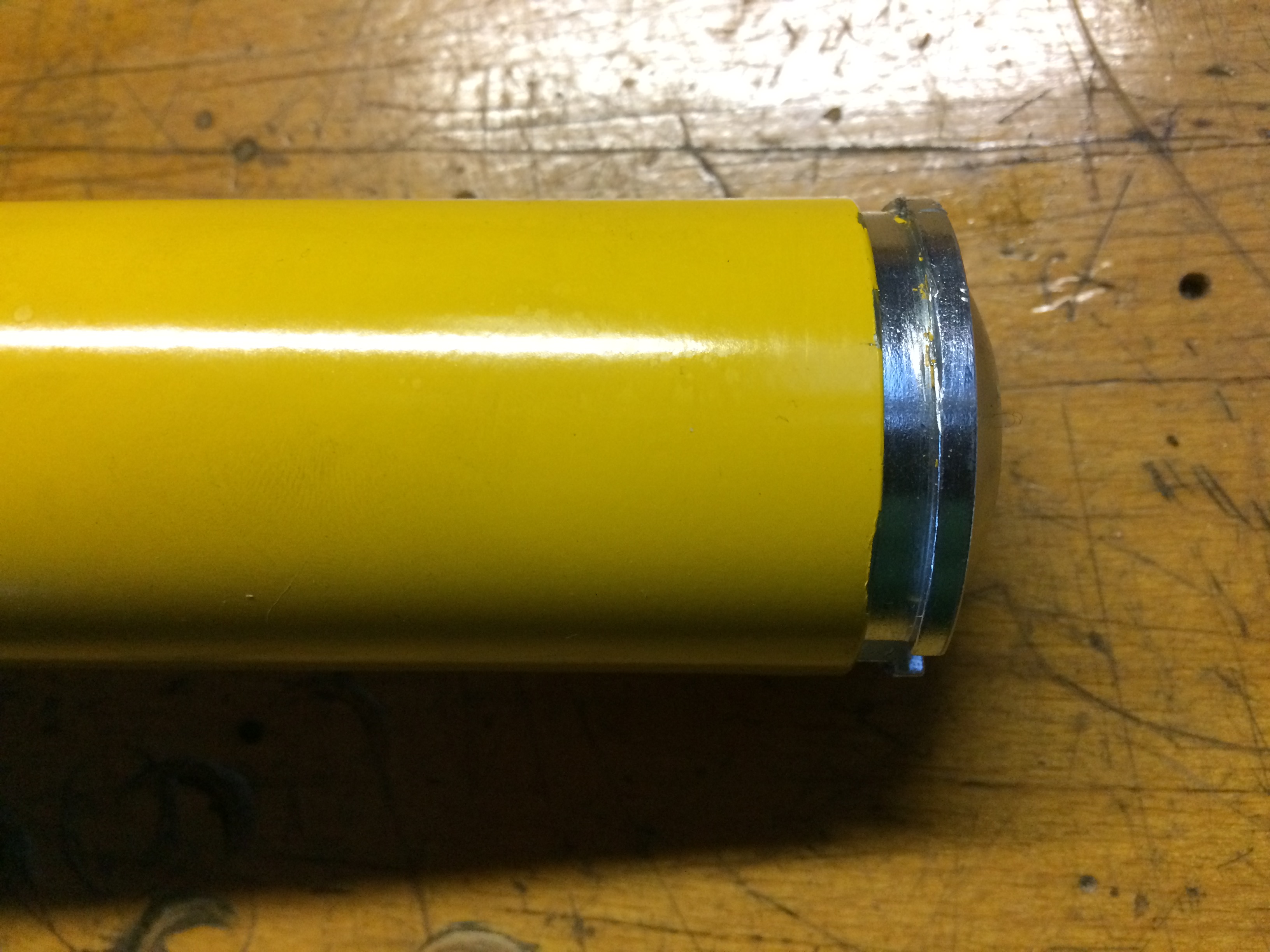

Laut Einbau-Anleitung gehört bei den Bilstein B6 und B8 Gasdruckdämpfern KEIN Öl in die Standrohre. Die Information hat mir der Bilstein MItarbeiter auch telefonsch bestätigt. Dies liegt daran, dass es sich bei dem B6/B8 Dämpfer um einen Upside-Down-Stoßdämpfer handelt. Im Vergleich zum herkömmlichen Dämpfer ist dieser verkehrt herum aufgebaut. Daher werden auch keine Anschlagpuffer auf die Kolbenstange gesteckt, wie dies beim Seriendämpfer der Fall ist. Dieser Anschlagpuffer sitzt bei den Upside-Down Dämpfern in der Dämpferpatrone. Aus diesem Grund besitzt die Dämpferpatrone dort auch Löcher. Wird nun Öl in das Standrohr gefüllt, saugt sich der Dämpfer im Inneren voll Öl. Dieses lässt sich bekanntlicherweise im Gegensatz zu Luft nicht komprimieren und so wird der Dämpfer immer härter, bis sich die Kolbenstange fast garnicht mehr bewegt. --> Nein, aus diesem Grund habe ich den Stoßdämpfer vorne ohne Öl eingebaut.Prozac hat geschrieben:Ich geh mal davon aus das du die Stoßdämpfer vorne ohne Öl eingebaut hast!?
Hier ein Video meines 100er Avant... und im Anhang Bilder einer (zerlegten) B6 Dämpfer Patrone...

Jo, ohne Öl ist richtig
das "Schwimmen" von deinem Audi das im Video zu erkennen ist, kommt nur vom Reifen bzw. von den hohen Flanken. Ich denke nicht, das dein Auto nach der Fahrwerksrevision so schlecht fährt, oder? Das schwächste Glied nach deinen Revisionen ist in dem Fall der Reifen. Glaube mir der 225 auf der 8x16 Felge wird eine deutliche Verbesserung bringen. Nimm den Michelin PS4, dann wirst du sehen wie gut das funktioniert.
