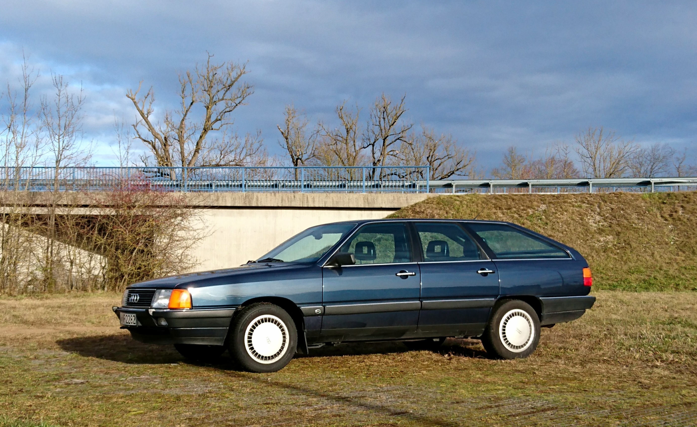

Ich hab z.b. in meinem Avant (NF1 mit Automatik, ohne Klima):
4A5411105B: Länge lt. Angabe/Real: 403/395mm, Drahtstärke: 14,75mm
Beim C4 verbaut bei:
Klima+Schaltgetriebe: AAD, AAE, ABB, ABK;
Automatik: AAD, AAE, ABK;
Klima + Automatik: ADR
Schaltgetriebe: AAH, ABC, ACK
Sieht in Real so aus: ich würde sagen seriennahe Höhe. Aber einen hauch straffer.
