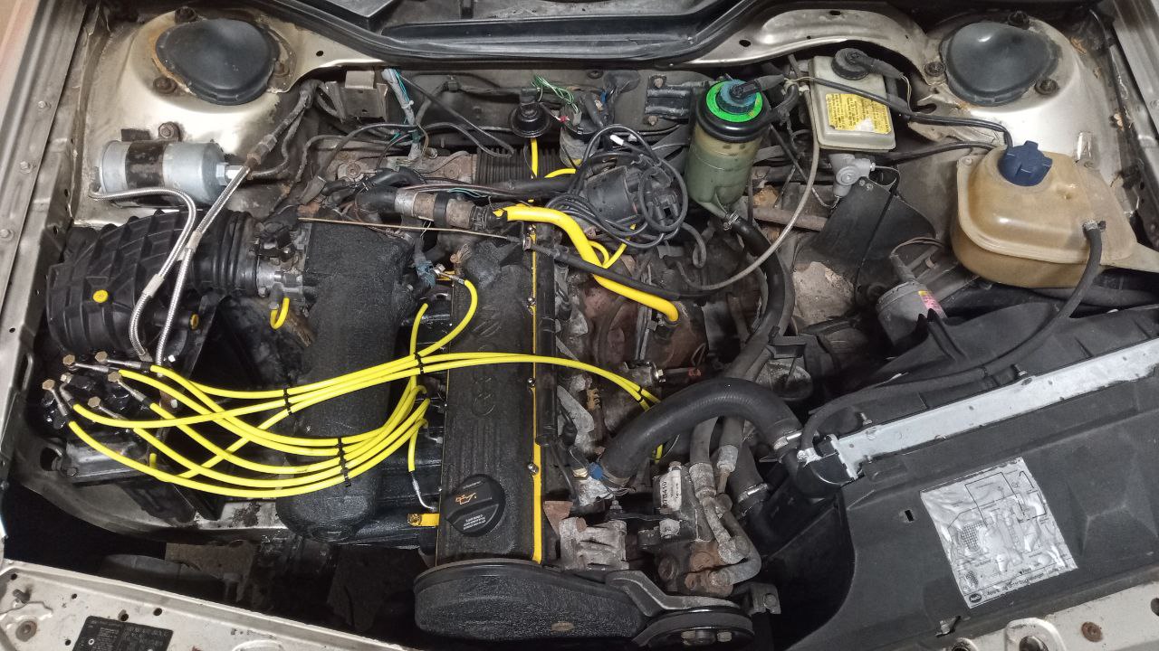

Hallo Moin,Ich wieder :D wie man dem Titel schon entnehmen kann, ist mein Plan den NF1 Motor meines 85er Typ44Q etwas aufzufrischen und zu optimieren,was ist möglich und sinnvoll,und ganz wichtig,was ist in Verbindung mit dem H-Kennzeichen möglich?
Was ich bis jetzt schon habe und noch angedacht ist:
Schon Vorhanden:
-Bearbeitete Drosselklappe (Keil entfernt und aufgedreht)
-Bearbeitete Ansaugbrücke (Kanäle ''gesäubert'',auf Dichtungs-innenmaß gebracht, und sandgestrahlt)
Was geplant ist:
-276° Dbilas Nockenwelle mit Back-cut Ventile und leichteren mechanischen Stößeln+stärkere Ventilfedern,Vertellbares Nockenwellenrad
-Zylinderkopf Bearbeiten (erweiterte Kanäle,Gekürzte und Konisch abgedrehte Ventilführungen, und planen)
-200 Zellen Kat und 60mm Edelstahl Auspuff (der 10v Turbo auspuff inkl. Kat ist bereits montiert)
Nun weiß ich nicht in wie weit man die Zündung und die KE Jetronic optimieren kann (Stichwort Zündwinkelverstellung durch drehzahl)
Bin für Vorschläge, Einwände und Ideen offen
PS: Ja ich weiß was es kostet, und ja ich kenne den Aufwand, aber ich hab da einfach bock drauf. :}

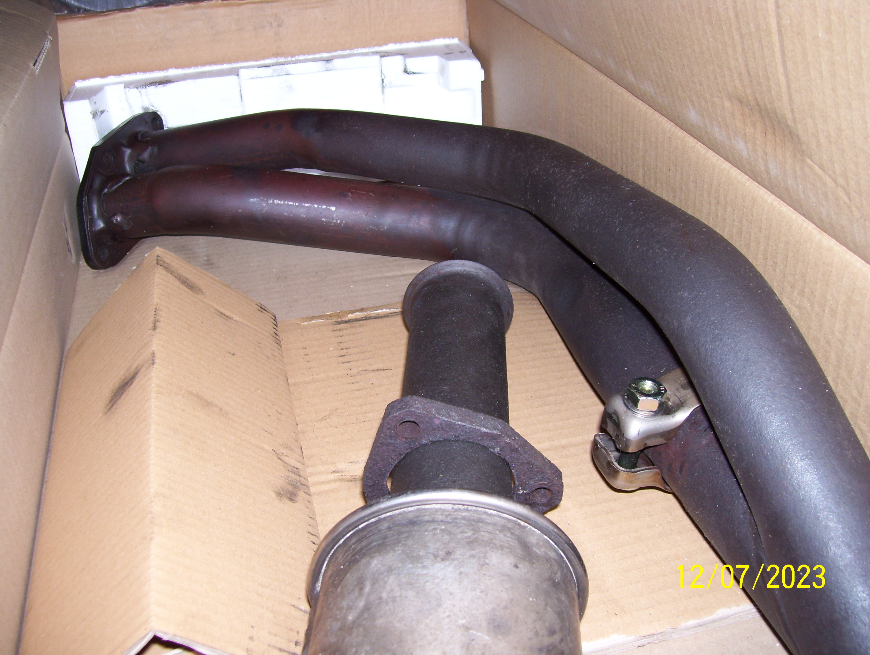

dreiflutigen abgaskrümmer würde ich noch als sinnvoll erachten , verdichtung rauf auf ~11:1
nockenwelle : für brauchbares standgas ist der überschneidungshub in OT recht wichtig , je weiter die ventile da offenstehen desto schwieriger wird`s mit gescheit leerlauf und regulärer AU
Mfg Kai
Okay das wäre eine Überlegung wert,mein DEKRA Mensch ist eigentlich ziemlich locker und entspannt,mit dem sollte ich quatschen können
Zu der Nockenwelle,die angedachte von Dbilas hat folgende daten:
Grad: : 276
Spreizung: : 110
Ventilhub: : 11,3
Hub im OT: : 2,7
Steuerzeiten: : 28/68 - 68/28
Ventilspiel: : 35/45
Verdichtung soll aufjedenfall erhöht werden,und der KV Krümmer ist auch schon verbaut (meiner hat leider ein Loch der zwei Rohre miteinander verbindet, suboptimal,aber läuft)

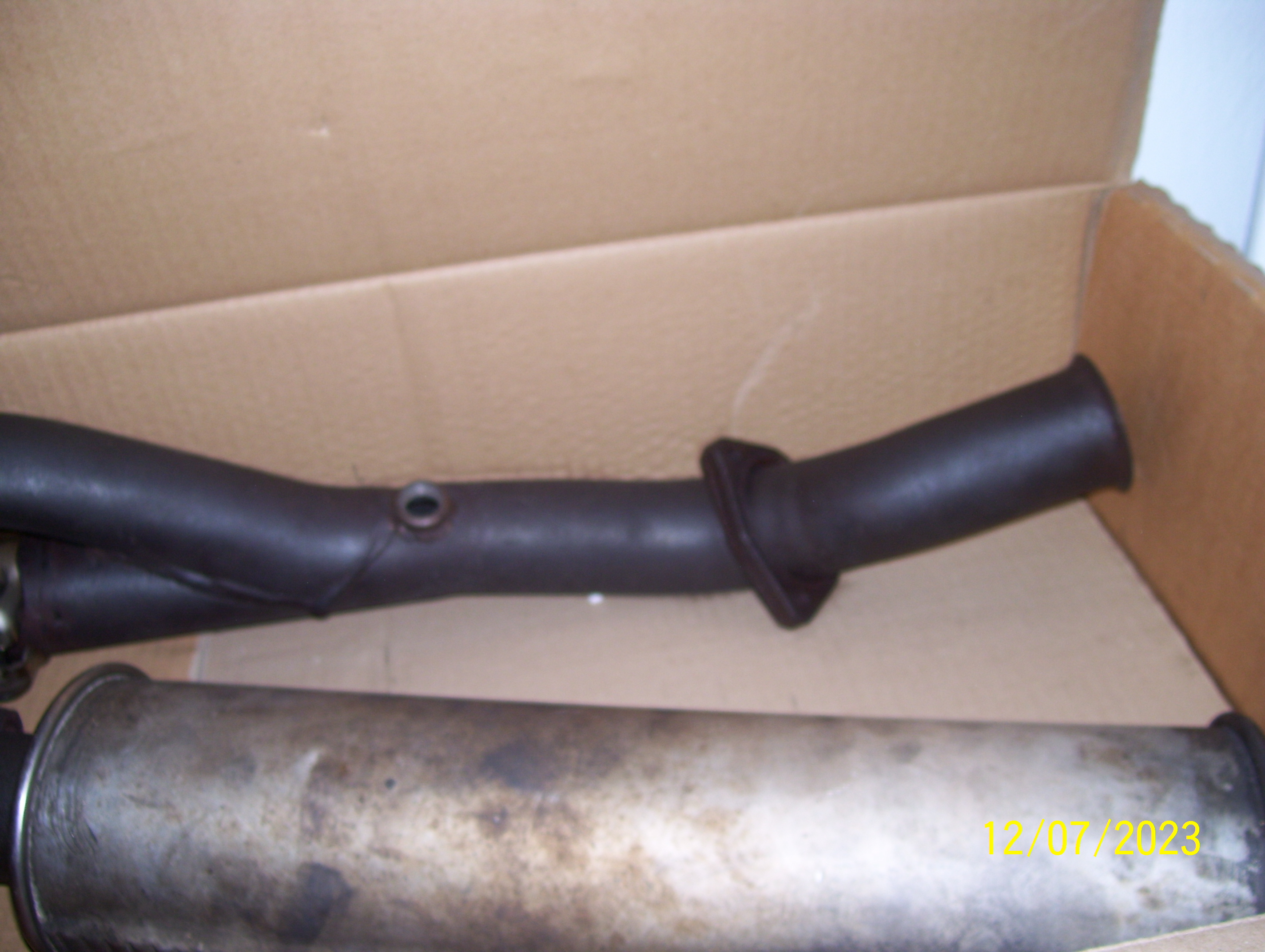

Die KU/KV sind von von Haus aus etwas frischer, gehen besser, als die NG/NF, also schon mal ein Pluspunkt.
Außerdem haben sie den Krümmer von 5 auf 3 und und dann ein 3-flutiges Hosenrohr, beides sehr rar und begehrt.
Gleiches Spiel wie oben, wenn du jetzt keinen Riesenumbau machen machen willst, 276er Nocke, ordentlicher Sportauspuff, etwas mehr Zündung und den Mengenteiler(CO) gut einstellen, und dann läuft das schon ganz ordentlich...

Soo, nach einigen Stunden des basteln in meiner Halle komme ich auch mal dazu was zu schreiben, die Nummer am Block ist *KU010904* also würde ich mal sagen, ist es noch der originale KU Motor, der aber zurzeit nicht so will, neue Bosch Einspritzventile, neue Leitungen von Spiegler, aber läuft nur mit Bremsenreiniger, druck liegt an den Düsen an.
''Der Kleine ist voll, und der Große ist zu schwer um ihn umher zu Schubsen''
Beiträge: 3106
Re: NF1 Motor Optimieren
da fehlt schon mal mindestens die Schelle der Lufthutze an der Drosselklappe.
Ohne diese Schelle laufen meine Autos auch nicht. Hat schon mal eine Fahrt auf dem Abschleppwagen gekostet, weil meine bessere Hälfte liegen geblieben war.
Wenn der Motor ggf. noch etwas mager eingestellt ist, reicht der Unterdruck NICHT, um die Stauscheibe genügend anzuheben.
Dann mal mit einem Nebelgerät (z.B. Autool SDT-206) das Unterdrucksystem auf Undichtigkeiten überprüfen.
Dann wären Kaltlaufregler und CO-Schraube meine nächsten Kandidaten.
