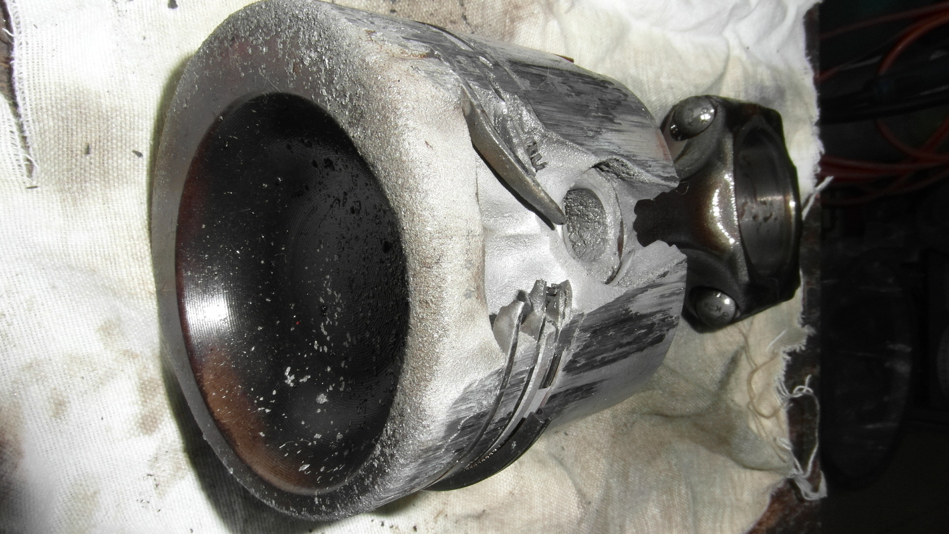

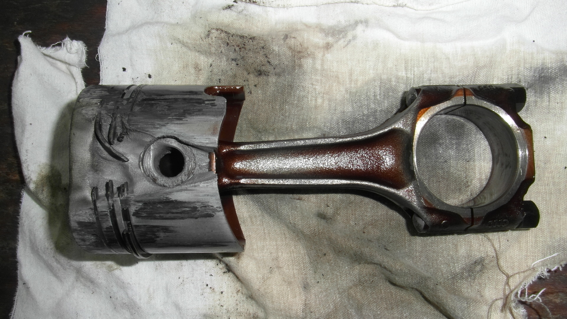

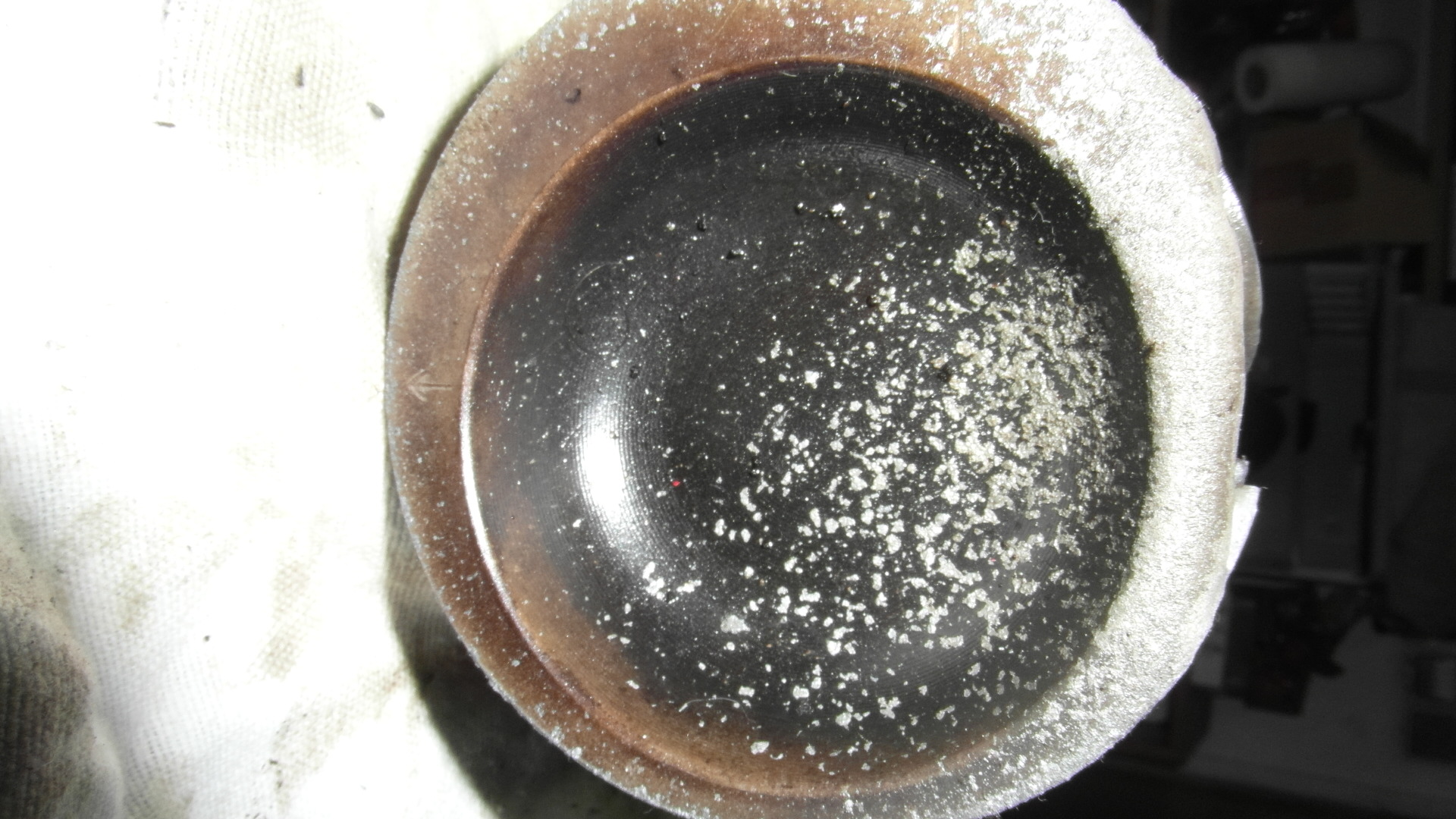

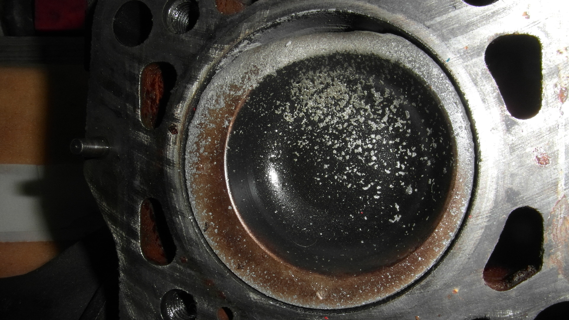

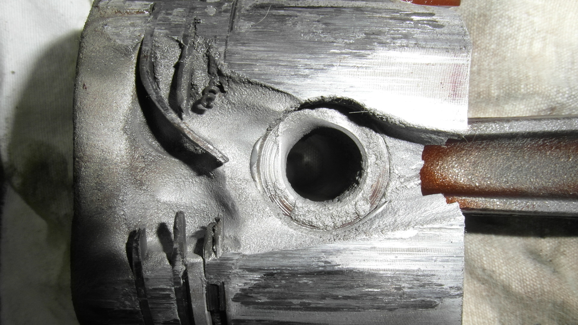

Voriges Jahr war der Wagen bereits zu "Testfahrten" auf der Autobahn unterwegs, als es bei 120 km/h während der "Kaltfahrphase" der Maschine im 5. Gang einen kurzen Schlag gab. Sofort Kupplung getreten-rechts heran gerollt-Maschine aus.Kontrolle unter dem Wagen ergab keinen Austritt vom Flüssigkeiten.
Also den Copiloten angewiesen die Maschine anzulassen. Der 5- Zylinder schüttelte sich etwas und lief nicht rund.Erste Vermutung-Kerze defekt. Auf 4 Pötten nach Hause, in der Garage Zündkerze 1- 4 raus gedreht-alles I.O -dann 5 und hier fehlte alles.Keine Elektrode mehr,keine Keramik, kein Massefinger mehr da, ebenfalls keine Kompression.
Kopf runter-5. Zylinder Kolben an der hinteren Zyl.Wand geschmolzen

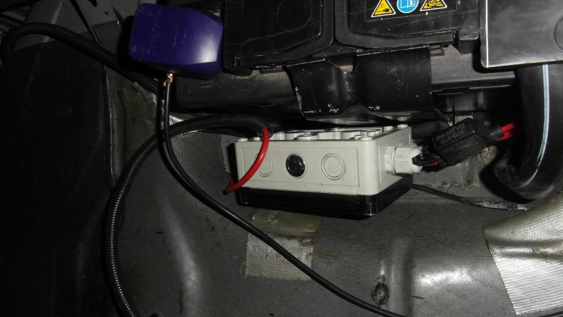

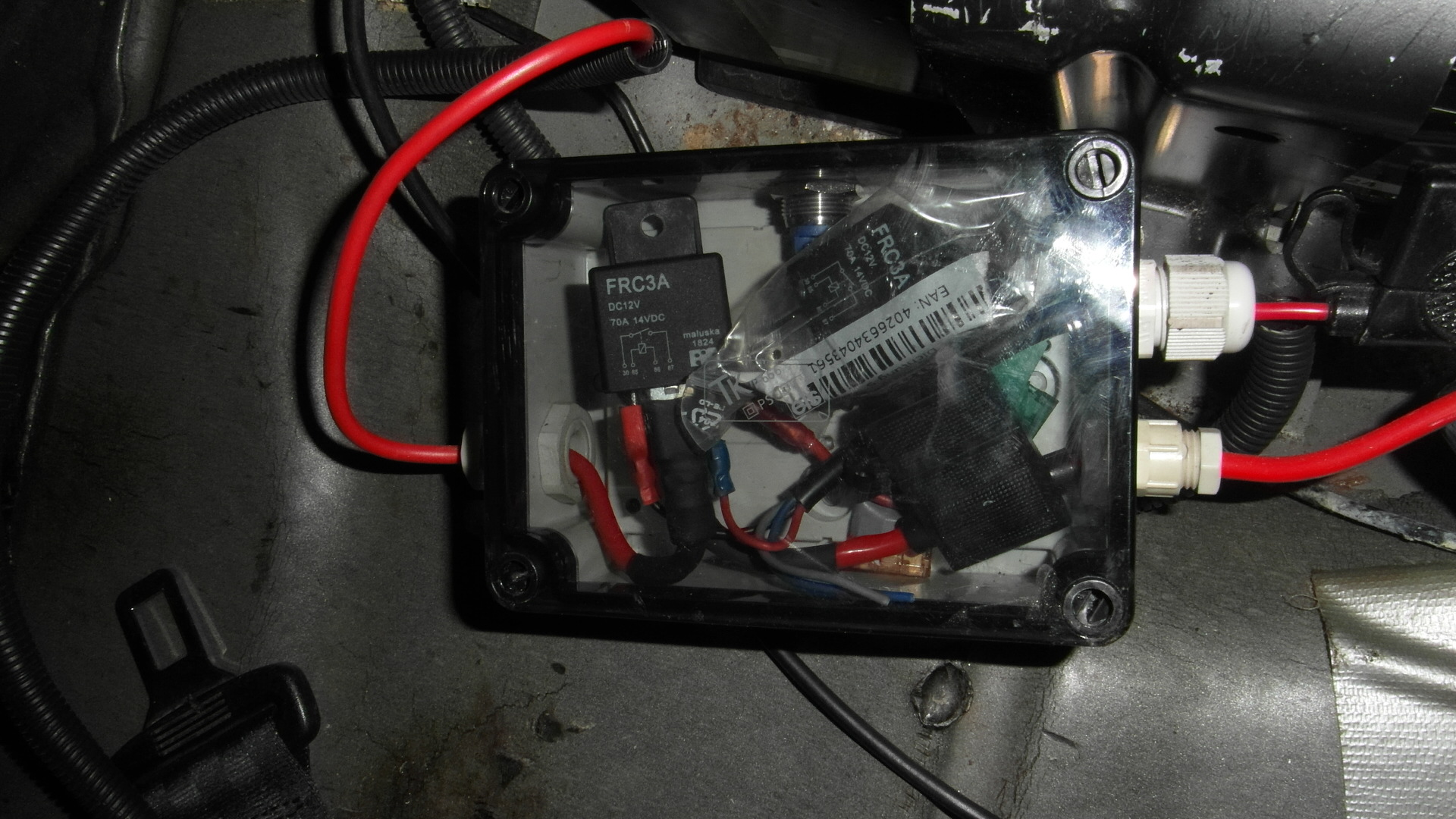

ich habe an der Relaisschaltung einen Taster im seperaten Schaltkasten unter der Rückbank in der Batteriemulde installiert um nach längerer Standzeit(Saisonstart etc.) den Druckspeicher und das System schon vorpumpen zu können.

Der Kolben mit Schaden
Verteilerbox KSP/Relais/Taster

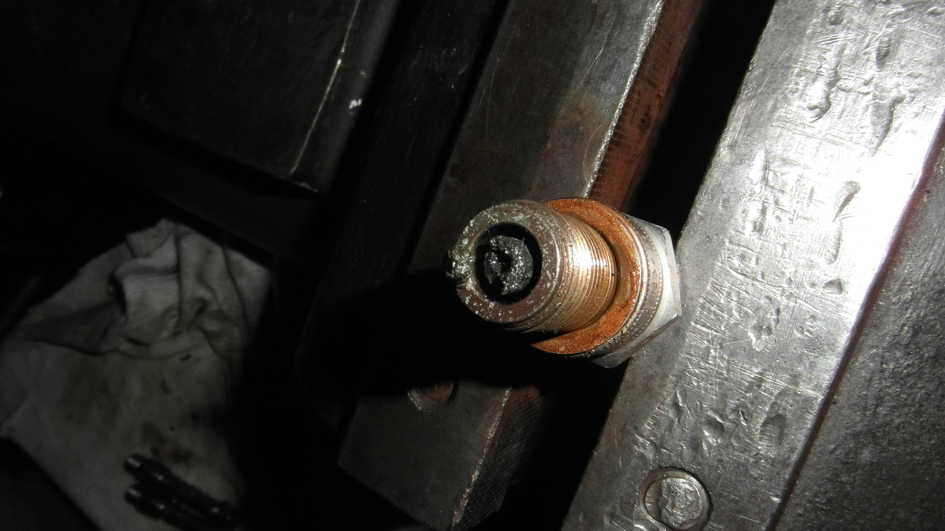

Die defekte Zündkerze

Guten Abend liebes Forum,
heute habe ich den Block vom MC zerlegt.Anbei die Bilder vom 5. Zylinder mit dem Schadensbild. Eure Meinungen wären Interessant. War das "nur" die schadhafte Einspritzdüse oder könnte da auch ein Schmiermangel vorliegen?
Kolben 5. Zylinder MC1

Servus Daniel
Naja ist der 5 Zylinder und der hat die meiste Hitze, ist ja ganz hinten.
Wie sehen die anderen 4 kolben aus :idea:
Einen Schmiermangel kannst ganz einfach überprüfen.
Einmal deine Ölpumpe nachschauen, bringt sie noch den ganzen Öldruck.
zweitens ist deine Ouerbohrung für die Kolbenboden Kühlung frei bzw deine Kolbenkühlung Düse ok :mrgreen:
200bar ist schon eine ansage für das System der Hydraulik

Hallo Joe10V,
ich habe den zusätzlichen Wasserabgang am Kopf ja verbaut(hinten). Ölpumpe ist ein Kandidat,brachte im warmen Zustand noch 2,5 bar bei 4700 U/min.
Die Kolbenbodenkühlung war ausgebaut, gereinigt,wieder eingebaut,also aktiv. Das Schadensbild ist an der hinteren Zylinderwand aussen in Richtung Getriebe aufgetreten.
Klar, hier wäre der längste Weg von der Ölpumpe aus um das Öl anzubringen.
Die anderen 4 Kolben sehen "normal" aus.
Gruß Daniel

Ob die 2,5bar ausreichend sind da bin ich im moment überfragt :roll:
ich würde da eine neue Ölpumpe verbauen, da sie ja noch Lieferbar ist.
Hast du die Kolbenboden Kühlung wirklich Überprüft ?
Kommt da wirklich Öl raus......

sieht ja übel aus der kolben , viel zu heiss würde ich sagen
Mfg Kai

Also ich würde auch das Pleul überprüfen und auch die Kurbelwelle vermessen auf Rundlauf :idea:
