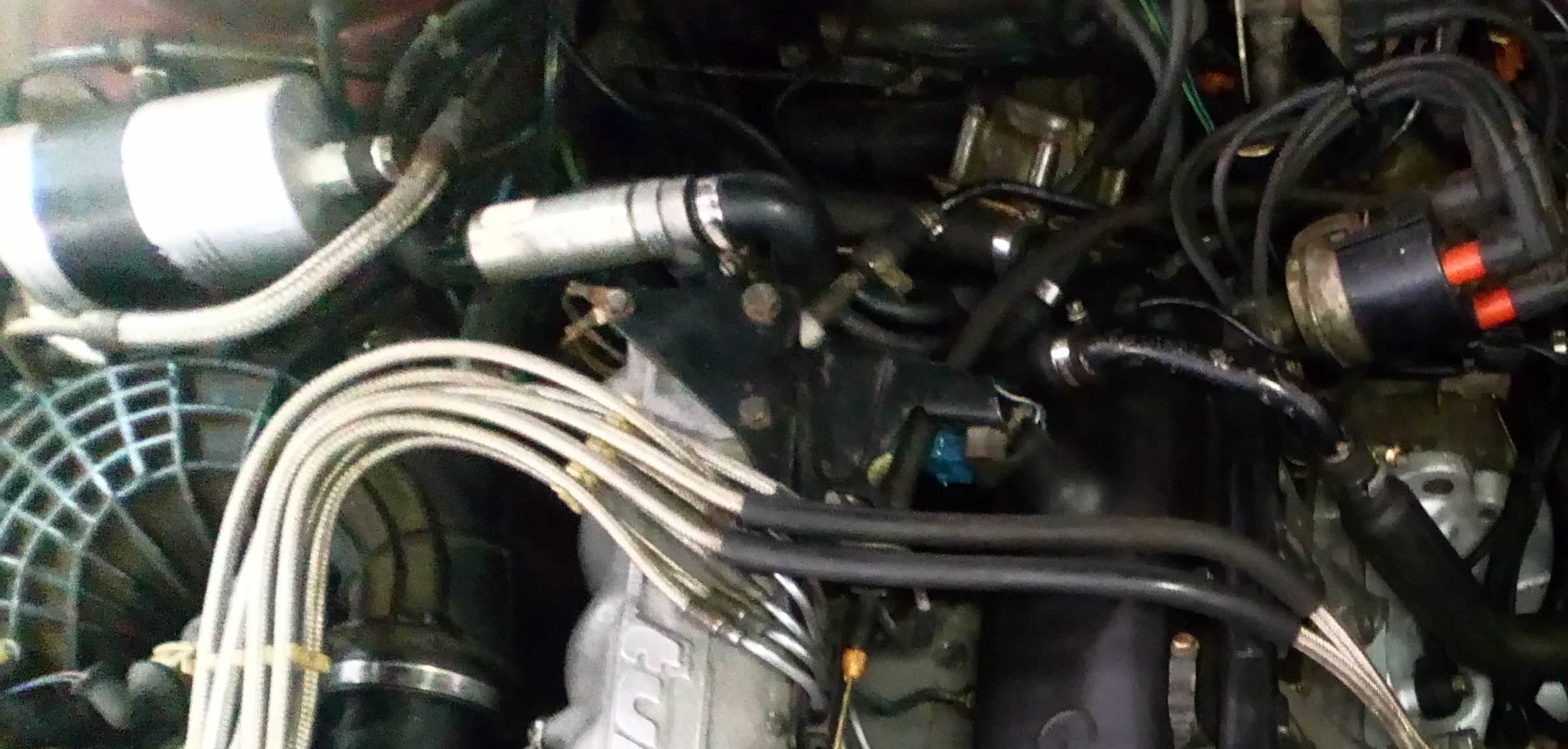

Du meinst also die beiden Anschlüsse am Ansaugkrümmer, wo eine Leitung zum Steuergerät (hab gelesen, die soll man nicht nehmen und im Ursprung belassen) geht und die andere dann wieder vor die Ansaugbrücke in das Metallrohr geht. Würde dann also die Leitung nehmen, welche wieder zum Metallrohr geht, um den Unterdruck zu bekommen? Nur zur Sicherheit nochmal gefragt. Kann Leider kein Bild hier Hochladen.
Rein interessehalber, der Unterdruckanschluss unterhalb der beiden genannten Anschlüsse ist also auch ungeeignet, wie der vordere bei der Drosselklappe?
![Bild]()
Vielen Dank
Vielen Dank
- Poldy
- Beiträge: 577
- Wohnort: 23795 Bad Segeberg
Re: Ansteuerung Blow off Ventil
Ja da habe ich es eingebaut
Egon_100
- Beiträge: 86
- Registriert: 10.09.2021, 22:19
- Fuhrpark: Audi 100 Quattro Sport
Vielen Dank ... dann werde ich das t-Stück in die Leitung einsetzen, welche nicht zum Steuergerät geht ......
