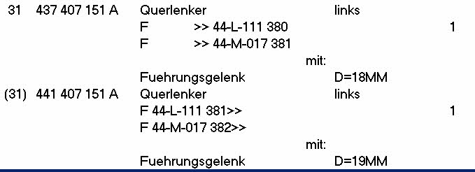

Re: passt Achsschenkel/ Federbein vom C4 auch beim C3 Turbo
nur mal als Hinweis, die Querlenker haben nichts mit "Sport" oder Motorisierung zu tun, das ist ganz profan abhängig von der FIN, wenn da nicht schon mal von einem Vorbesitzer was umgebaut wurde..
und wenn ein "passendes C4-Federbein" gefunden wurde, benötigt man auch noch einen C4-Qerlenker..... andere Form
Ich versuchs mal mit ner kleinen Liste was am 44er möglich ist:
-44er Federbein mit 18mm Traggelenkaufnahme kann man gegen KEIN C4 Federbein tauschen, die haben immer 19mm. (Mit Austausch der QL gegen 19mm gäbe es Möglichkeiten, siehe Unten)
-44er Federbein mit kleinem Radlager (75mm) lässt sich ebenfalls nicht ohne Austausch der Antriebswelle (verzahnung Außengelenk) umbauen. Allerdings weiß ich nicht wo die kleinen überhaupt zu finden sind und können wohl eher als "exot" anzusehen sein. Standart sind sonst immer 82mm Radlager
-44er Federbein mit 19mm Traggelenk, OHNE ABS und mit den Standartmäßigen 95mm Lochabstand für Bremssatel ( trifft m.w. auf alle Bremsen außer Ufo zu ) ist tauschbar gegen das "Standart" C4 Federbein, dort haben auch alle Bremsen (außer Ufo/HP2) 95mm Lochabstand.
-44er Federbein mit 19mm Traggelenk, MIT ABS und den Standartmäßigen 95mm Lochabstand für Bremssatel ist tauschbar gegen das "Standart" C4 Federbein, jedoch ist darauf zu achten das das Fzg auch ABS hatte, sonst fehlen die Bohrungen für die Drehzahlfühler.
-44er Ufo Federbein und C4 Ufo Federbein sind gleich und haben immer 19mm Traggelenk und ABS. Es lassen sich beide gegen die HP2 Variante tauschen. Beachte: Man braucht auch die HP2 Radnabe
Wenn nun noch der 44er "Automat" Sonderfall eintritt ist im schlimmsten Fall noch die alte 44er Radnabe mit neuem Radlager mit zu übernehmen ins C4 Federbein, dann passt auch das. Für die normalen Handschalter kann die C4 Nabe bleiben, fahre ich selber so im 10VT...
Ansonsten: Ein C4 Querlenker passt (und gehört) übrigens niemals in einen 44er...
