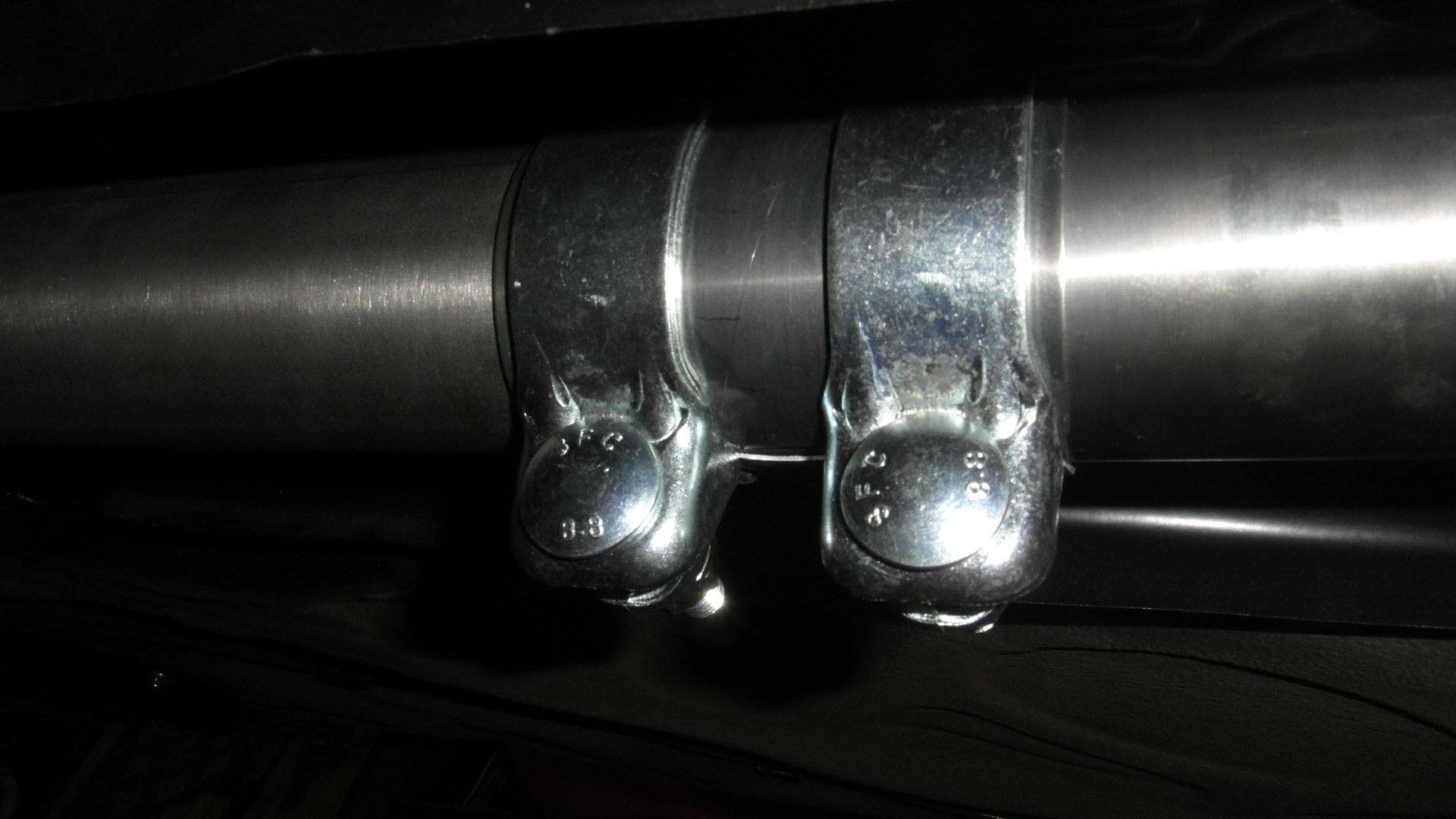

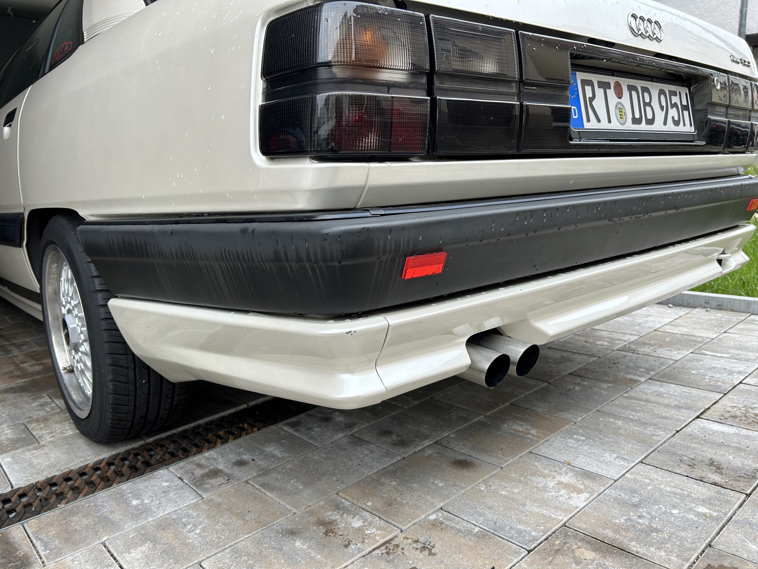

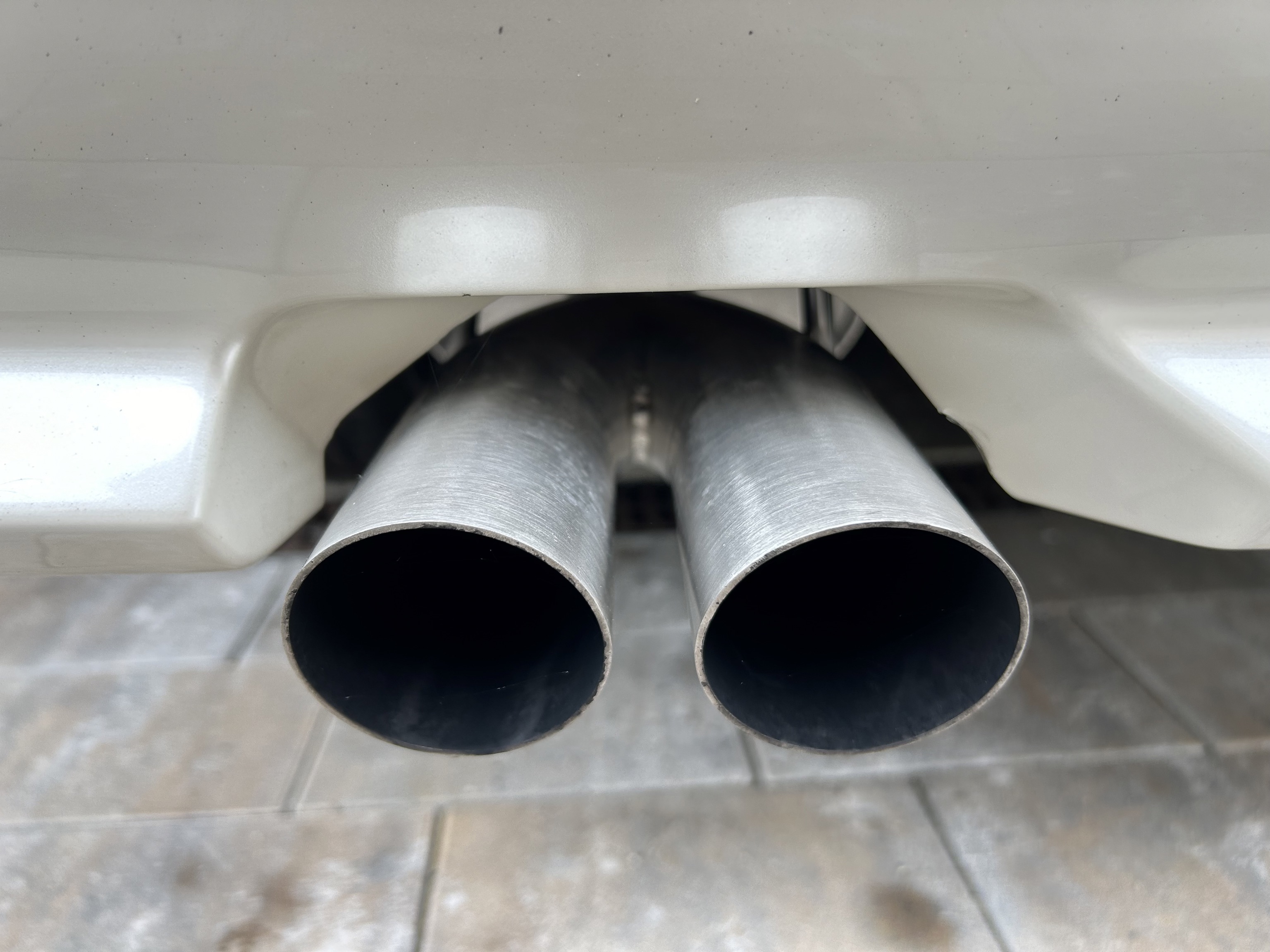

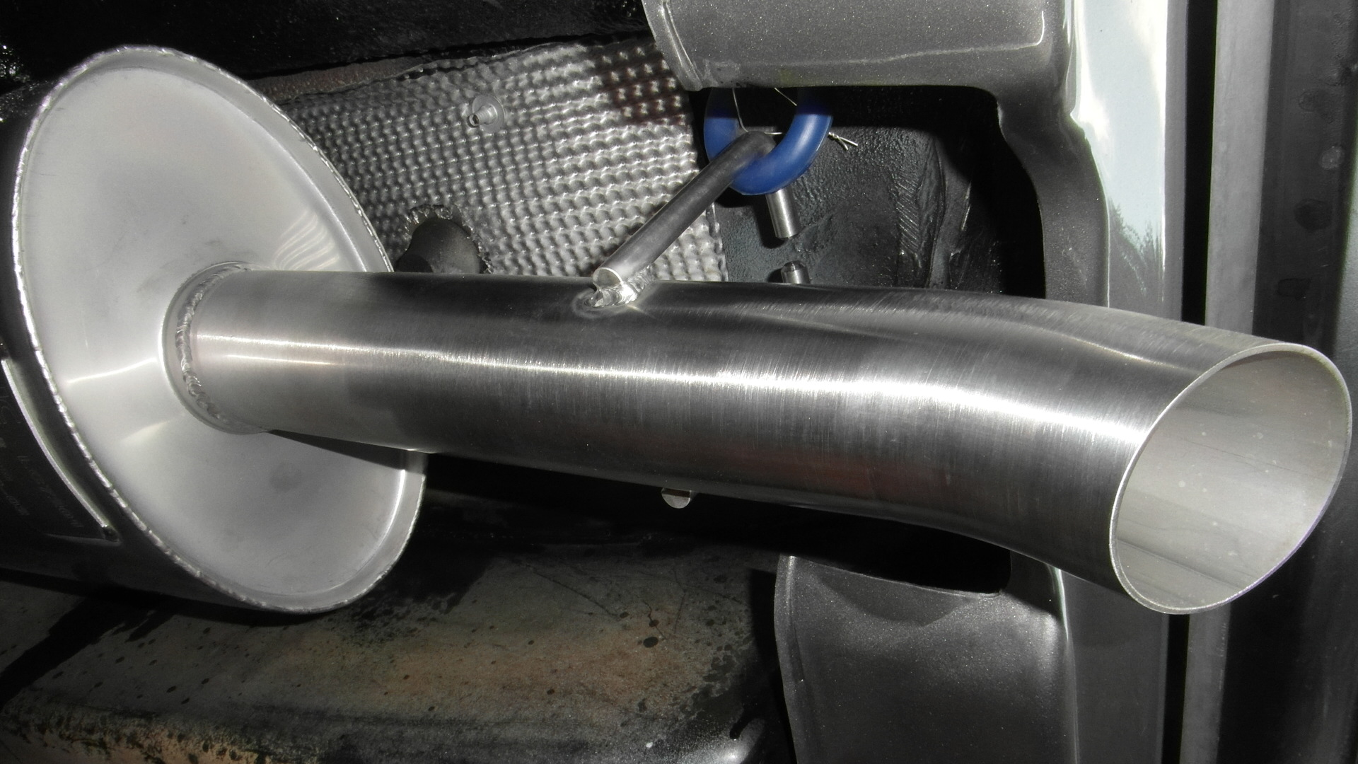

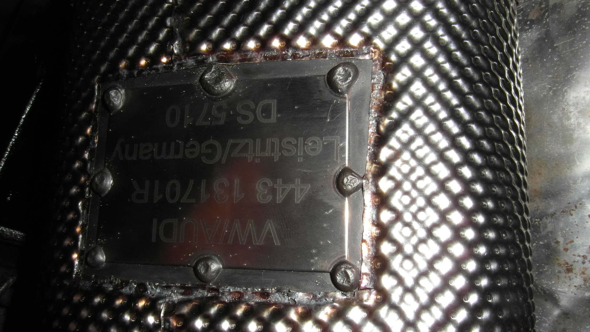

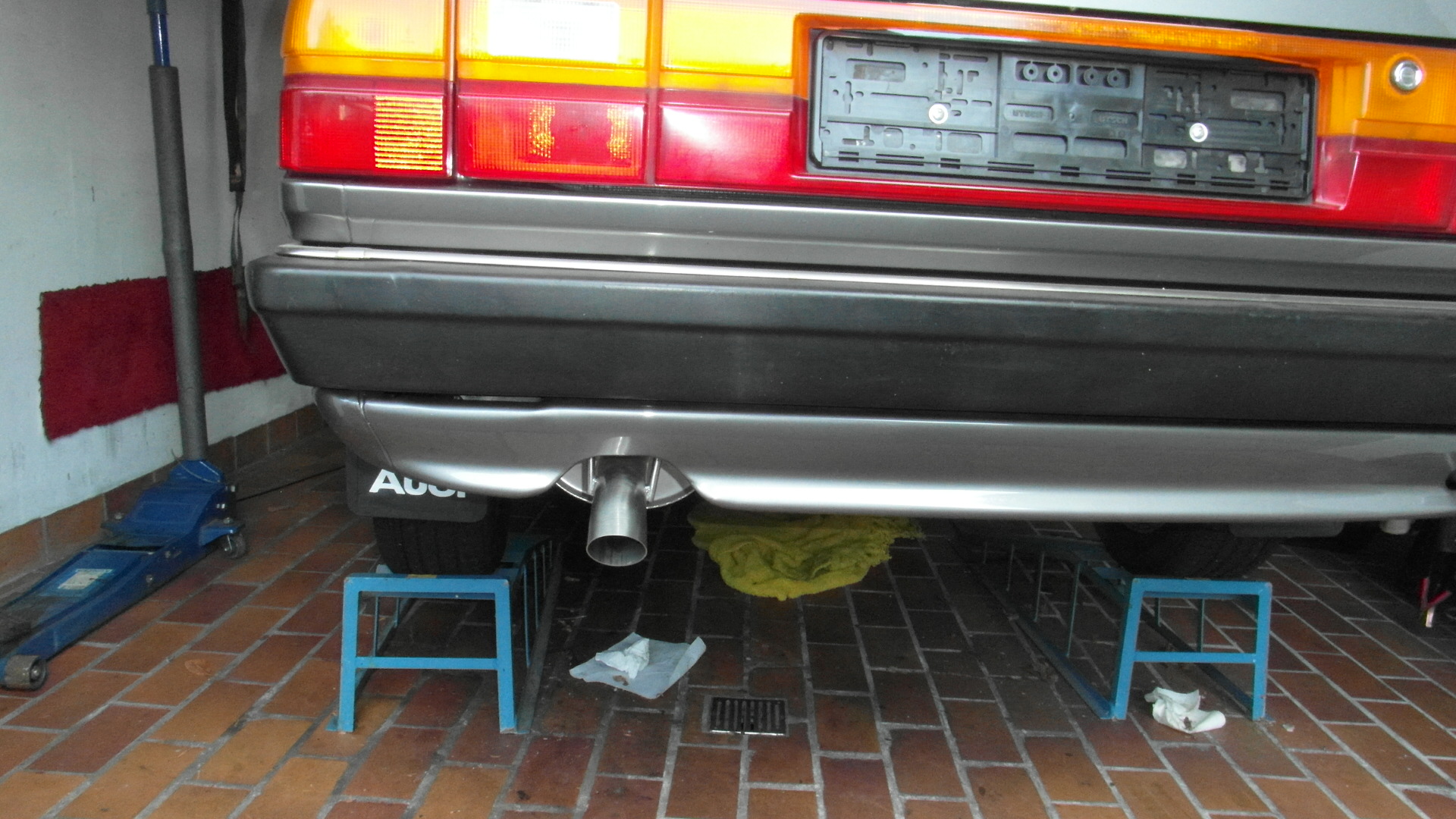

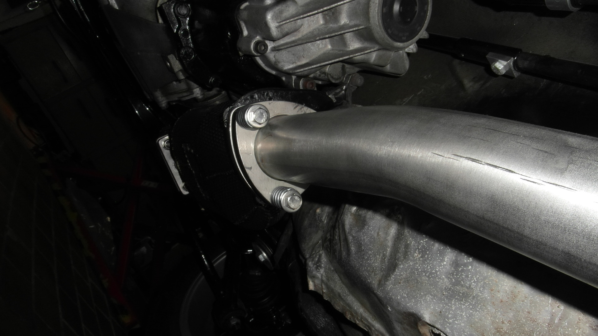

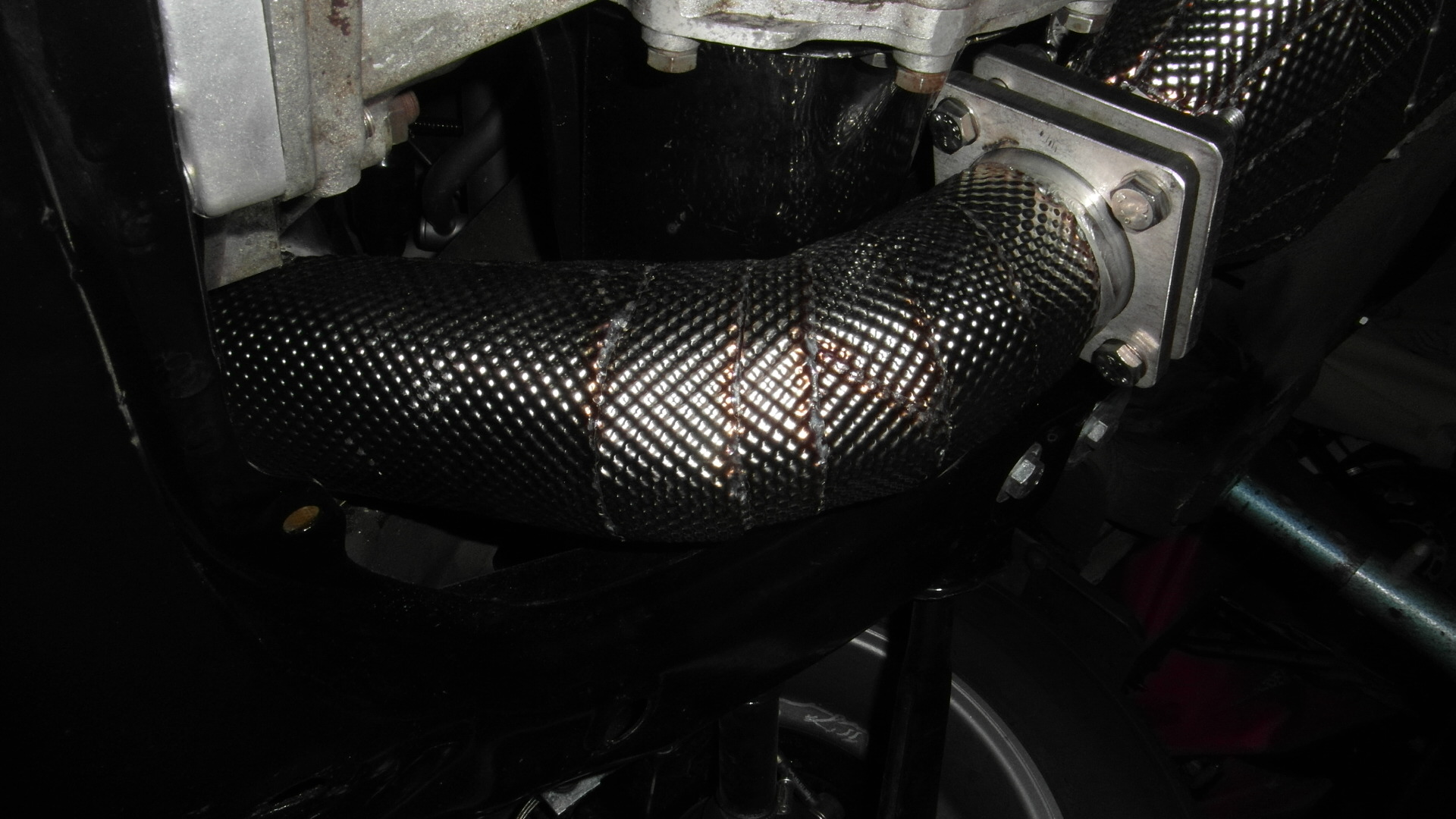

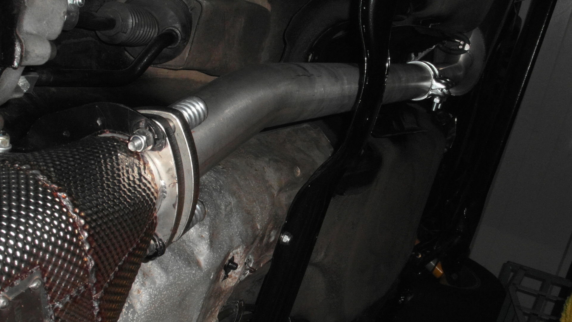

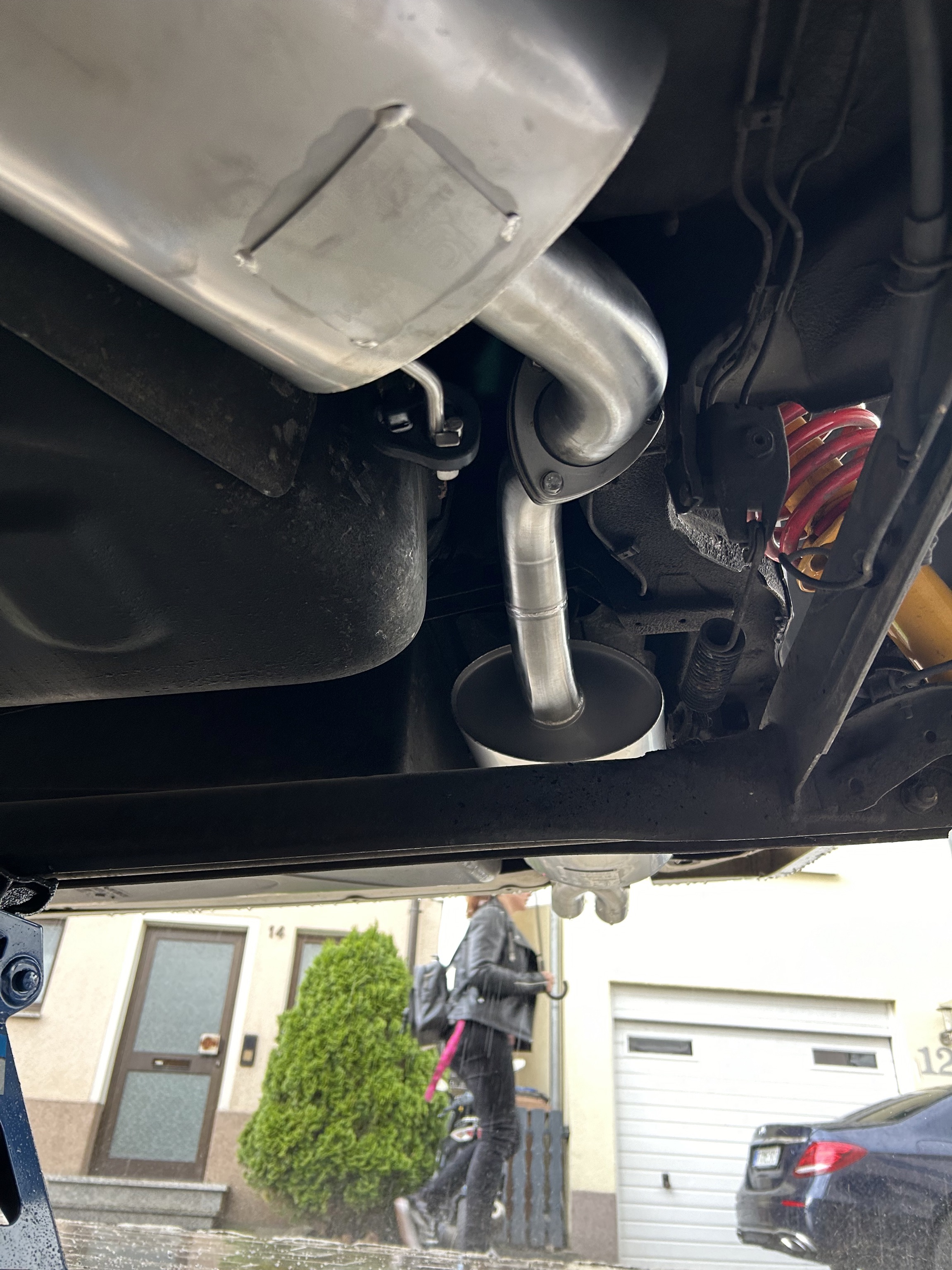

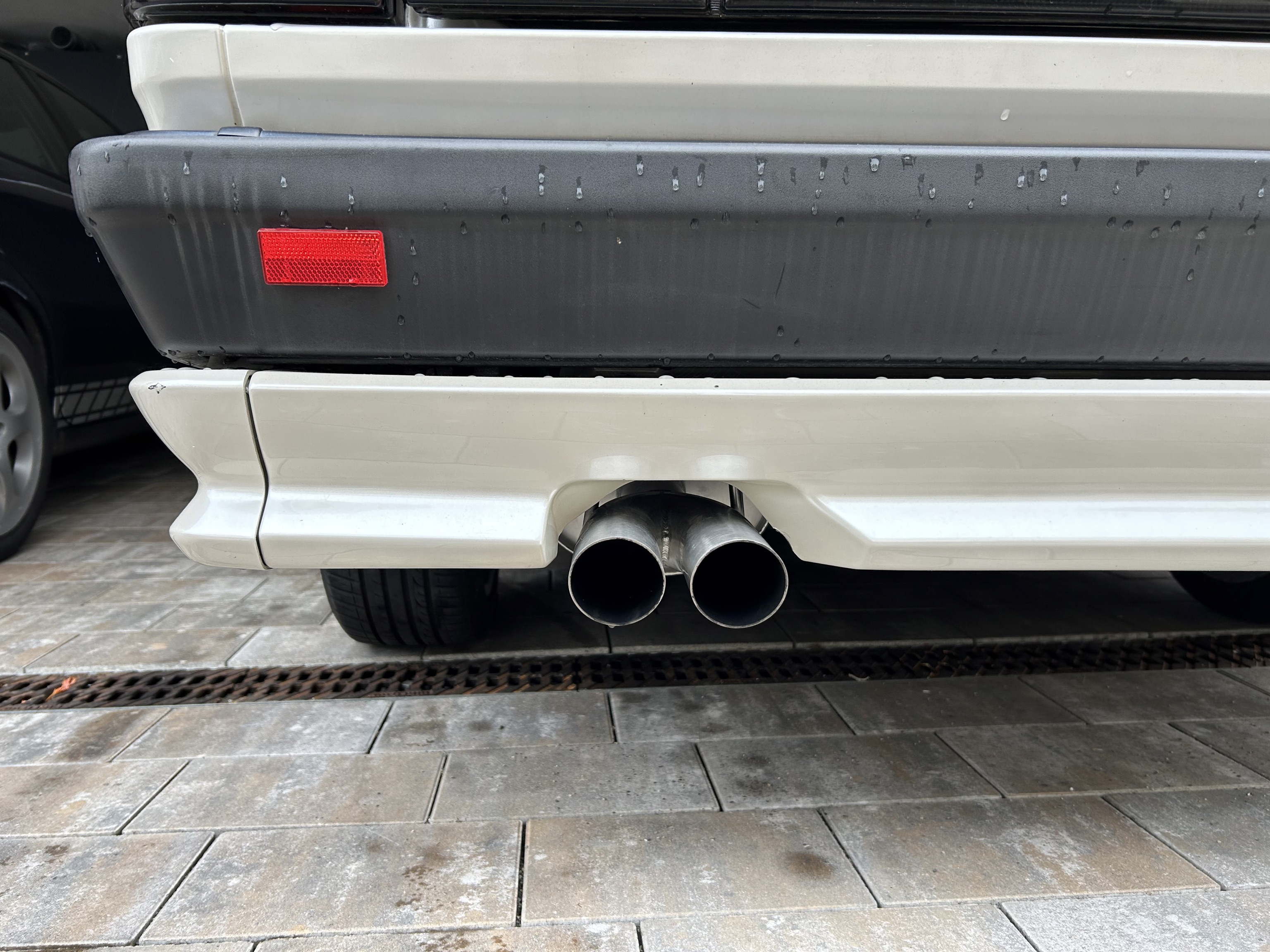

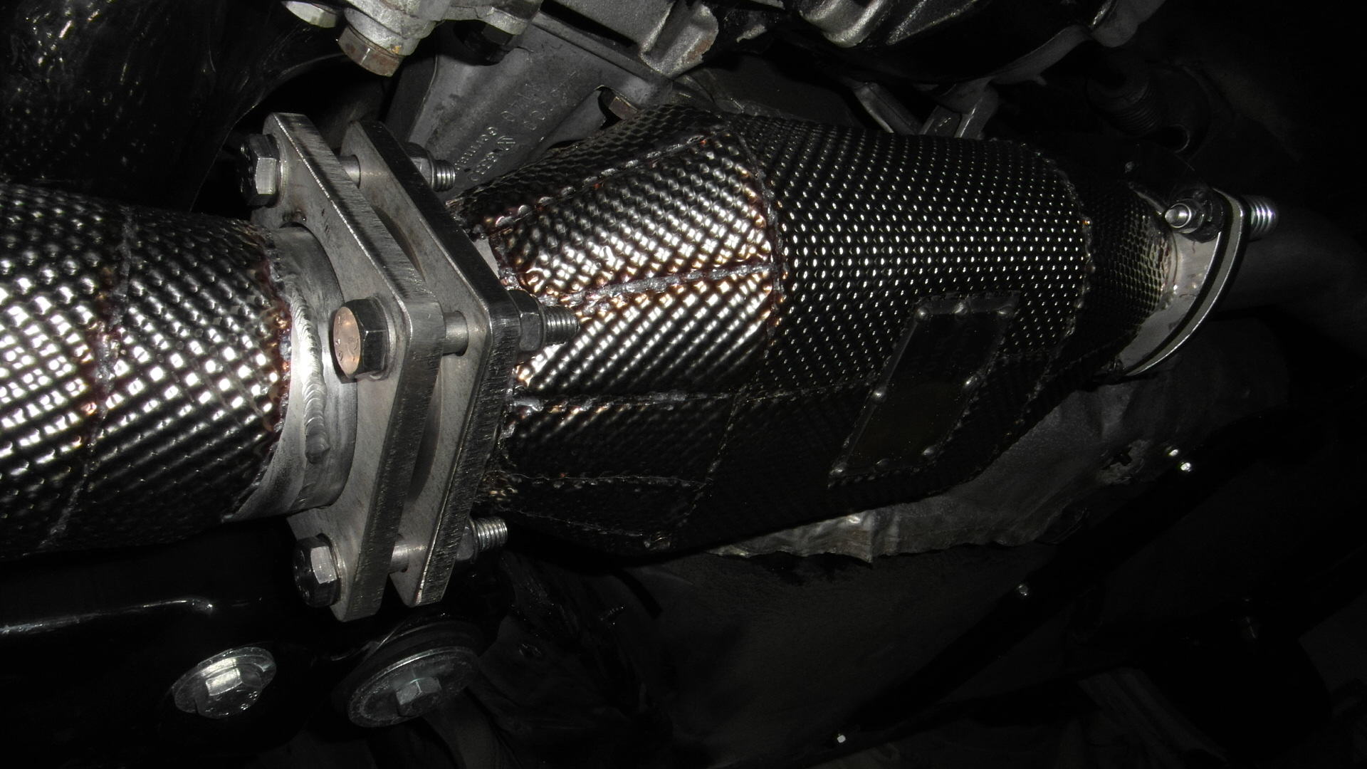

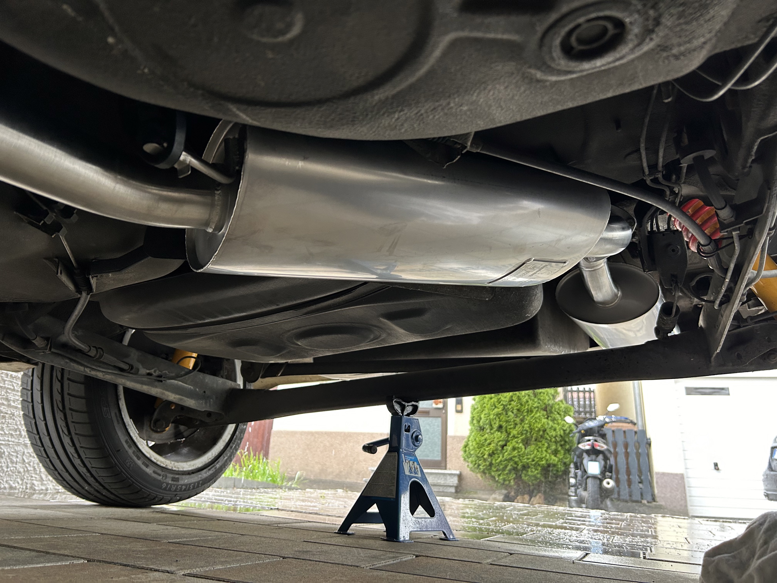

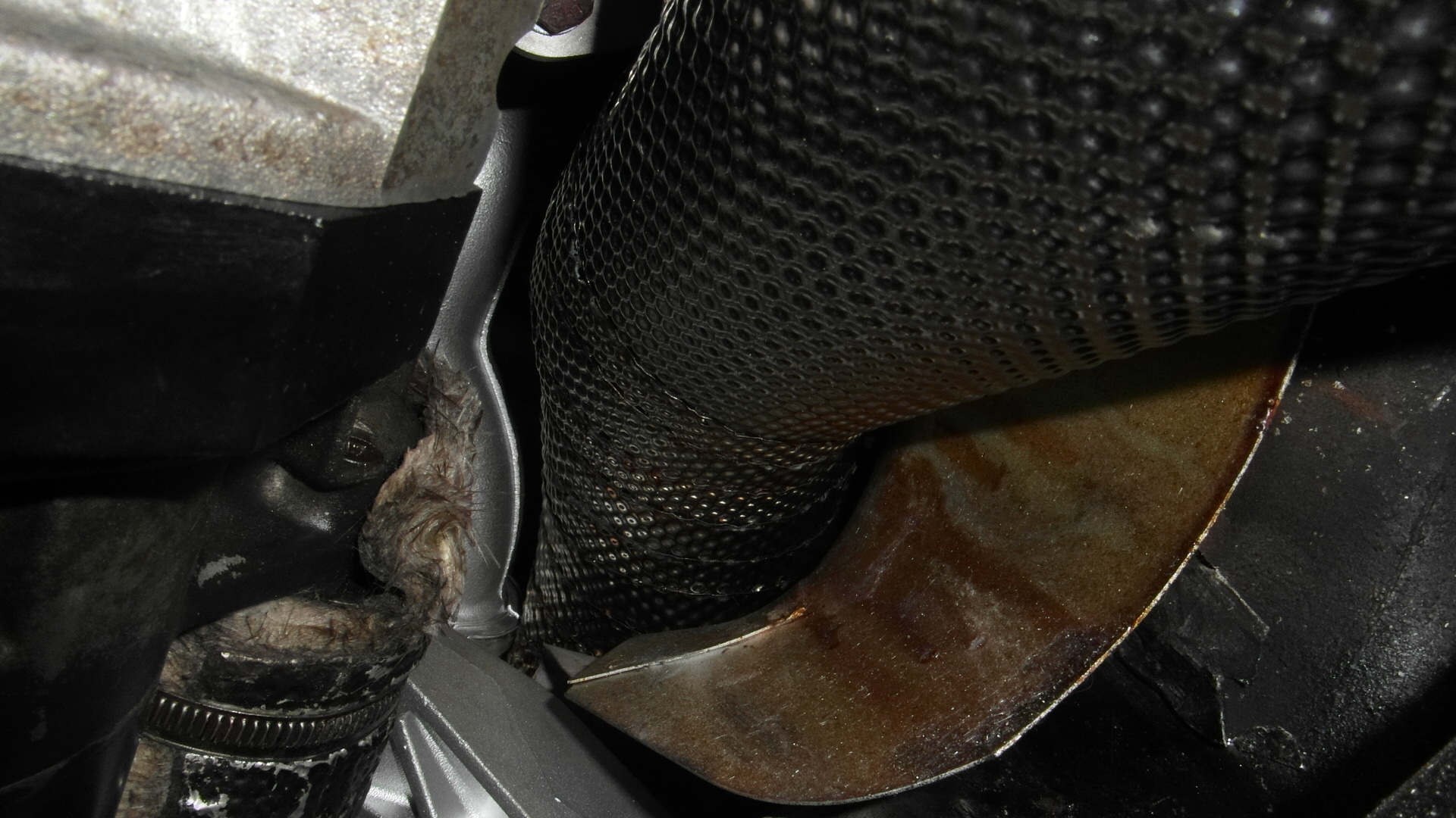

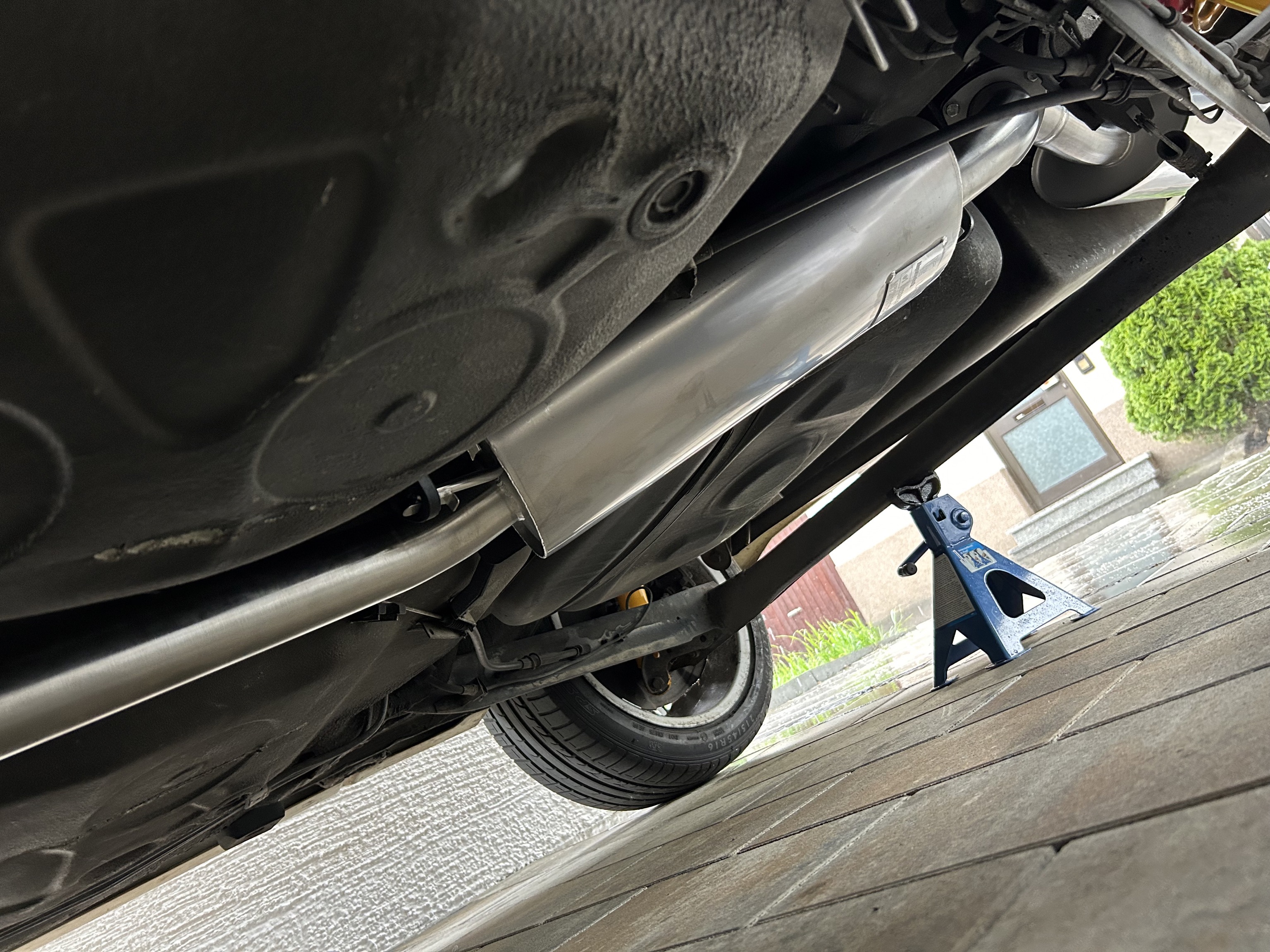

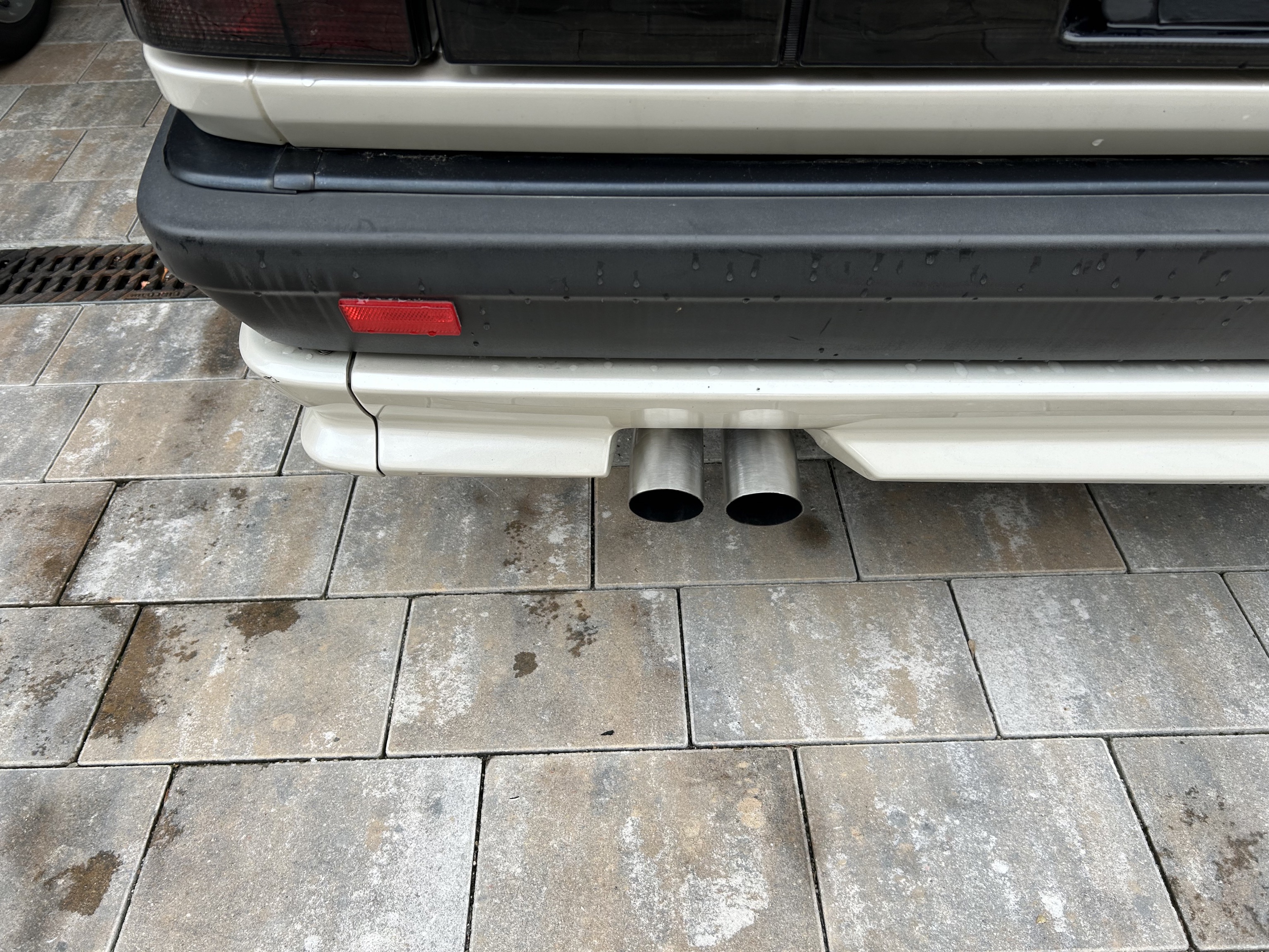

Hallo liebes Forum,

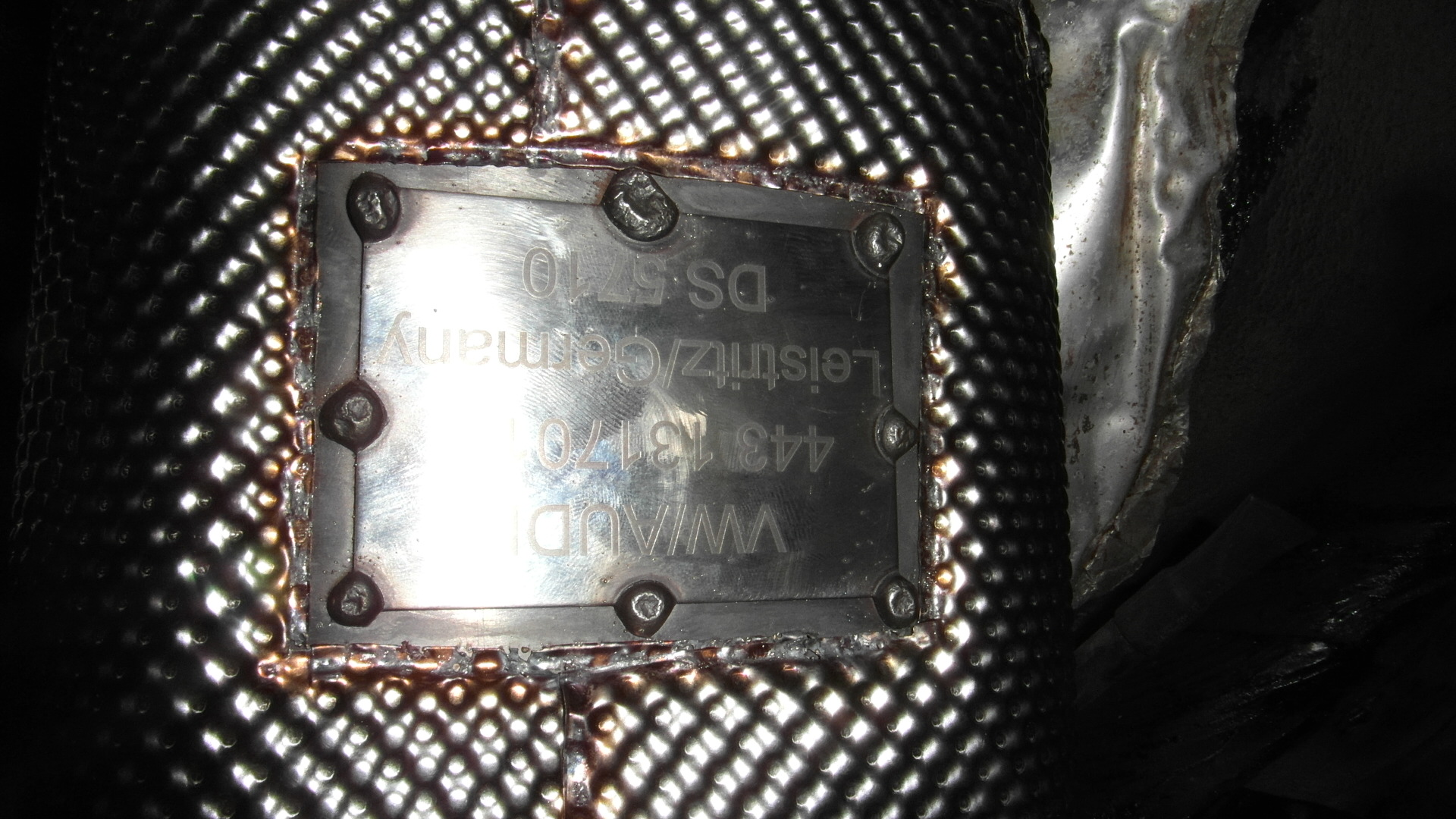

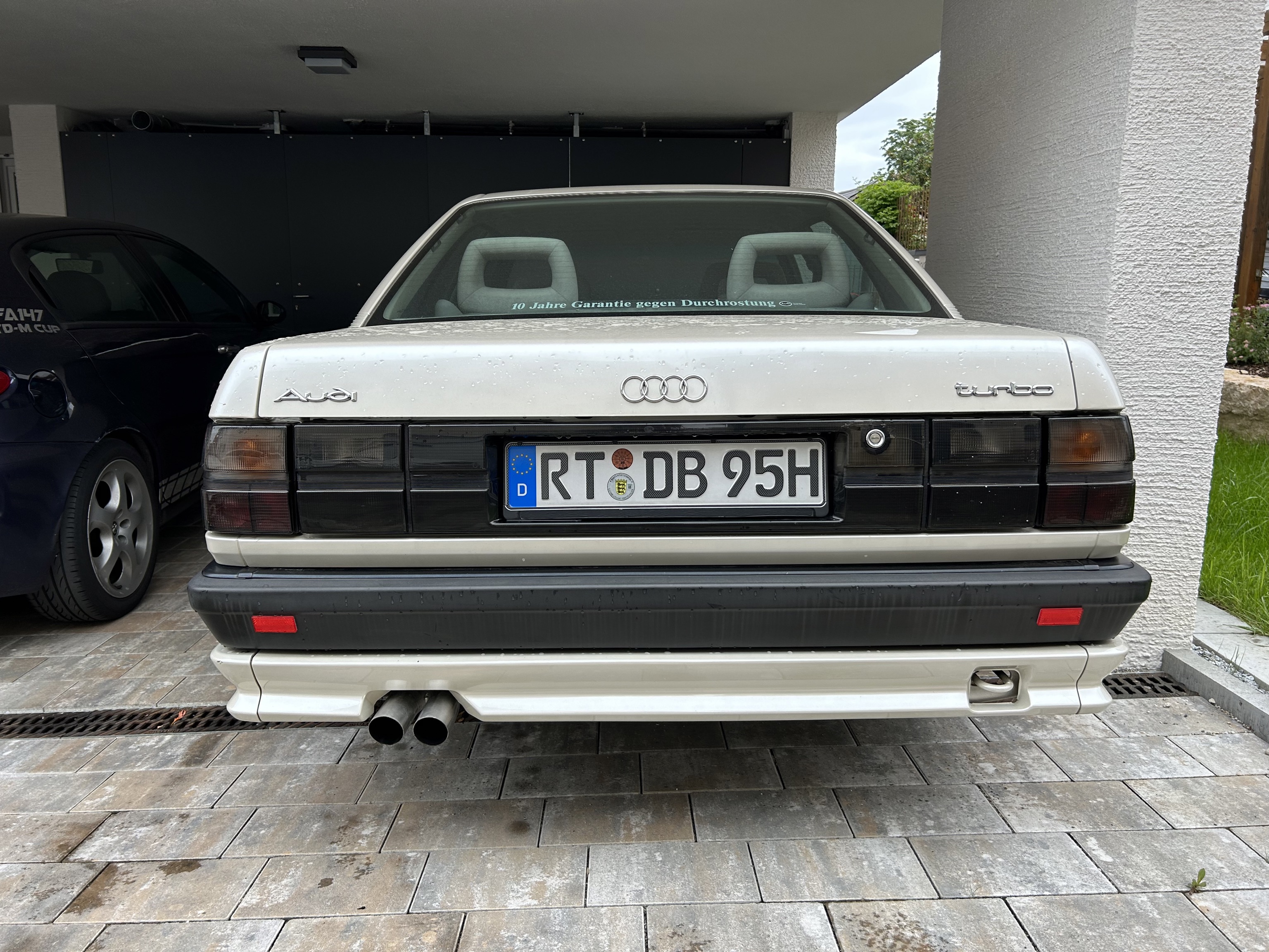

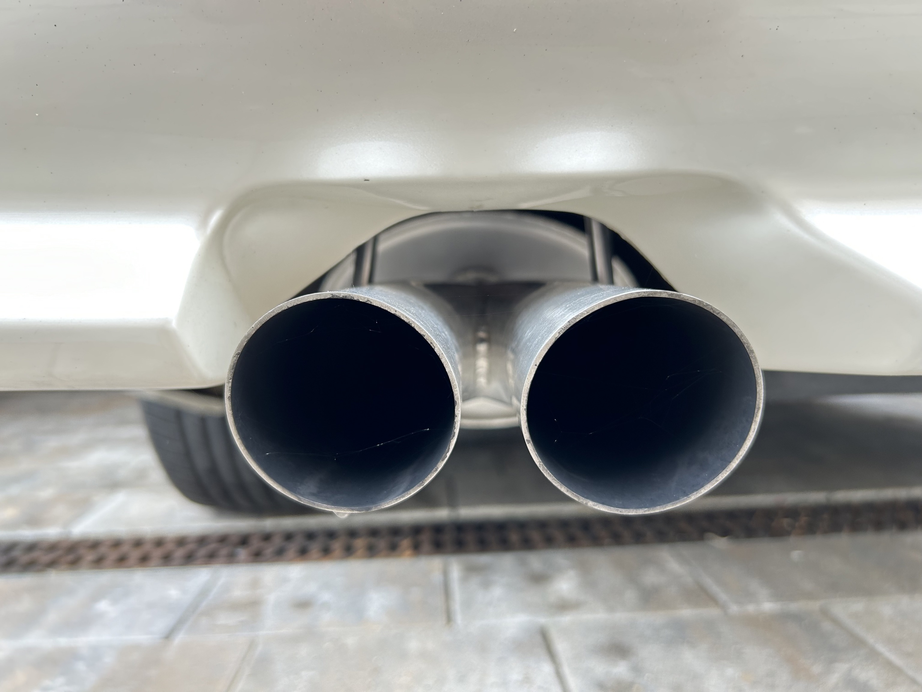

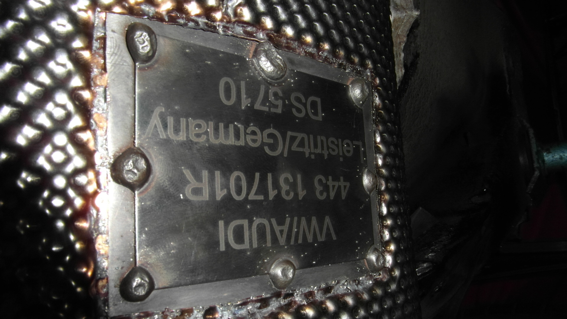

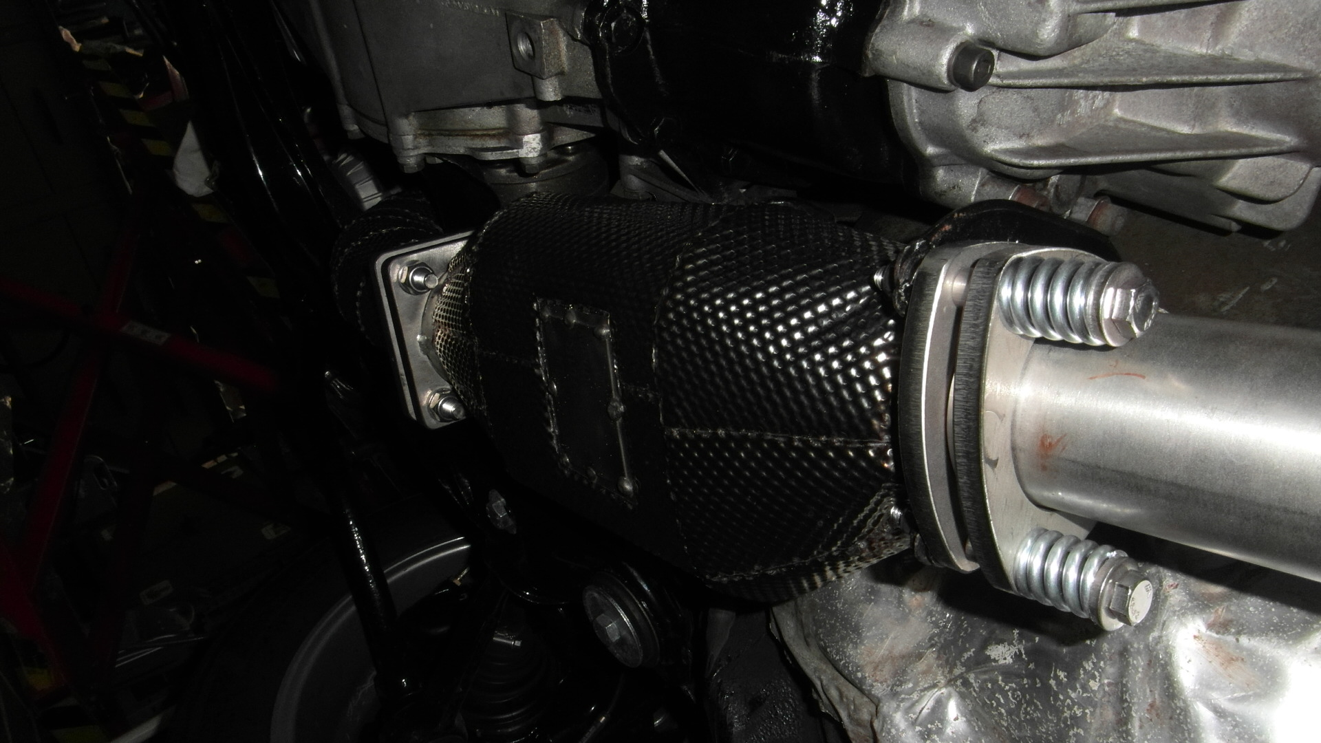

ich wollte mich mal zu meiner Abgasanlage von LC- Abgastechnik mitteilen. Ich habe sie dieses Jahr bestellt und eingebaut. MSD+ ESD absolut passgenau, schöne Serienoptik der Endrohrauslass, TOP Verarbeitung. MSD&ESD mit - EG-Genehmigung ich habe sie im Zuge der H- Abnahme aber trotzdem unter anderem mit eintragen lassen. War absolut Problemlos.
Außerdem verbaut wurden der 200 Zeller Kat sowie die 3" Downpipe(beides ohne EG-Genehmigung /Papiere von LC- Abgastechnik) am 2- teiligen Serienkrümmer. Vom Klang her leise wie ich es haben wollte, natürlich wenn man drauf tritt hört man schon den 5- Ender heraus. Auch das Wastegatewellrohr passt ohne Probleme.
Die Downpipe bekam noch einige von mir gewünschte Änderungen bei LC- Abgastechnik verpasst wie 2. Anschluß M18x1,5 für die Breitbandlambdasonde sowie ein M10x1 Gewinde zum Einbau eines Temperaturfühlers. Ebenfalls eine gefederte Verbindung hinter dem Kat an der 3 Punkt- Aufnahme. Die Thermoisolierung hat ein Freund von mir realisiert.
Das Leistritz Typenschild auf dem Kat ist von mir und wird so nicht ausgeliefert. Leider bekommt man keine Katalysatoren mehr für den 10V Fronti bei Audi- Tradition und die Firma UNIKAT hat sich dem 10V Turbo nie angenommen .Mein original- Kat sah aus wie ein schweizer Käse mit Schweißflicken übersäht. Die AU mit dem 200 Zeller verlief ohne Probleme- den Wagen warm gefahren und nach 10 min. an den Tester. Es wird sogar im Programm der AU des Prüfers auf eine 2 Minütige "Konditionierzeit" mit erhöhter Drehzahl beim 10V Turbo hingewiesen, welche bei mir aber nicht benötigt wurde.
Endlich mal etwas für den 10v Turbo FRONTI was passt und Spaß macht...
Eure Meinungen wären Interessant.
Gruß Daniel

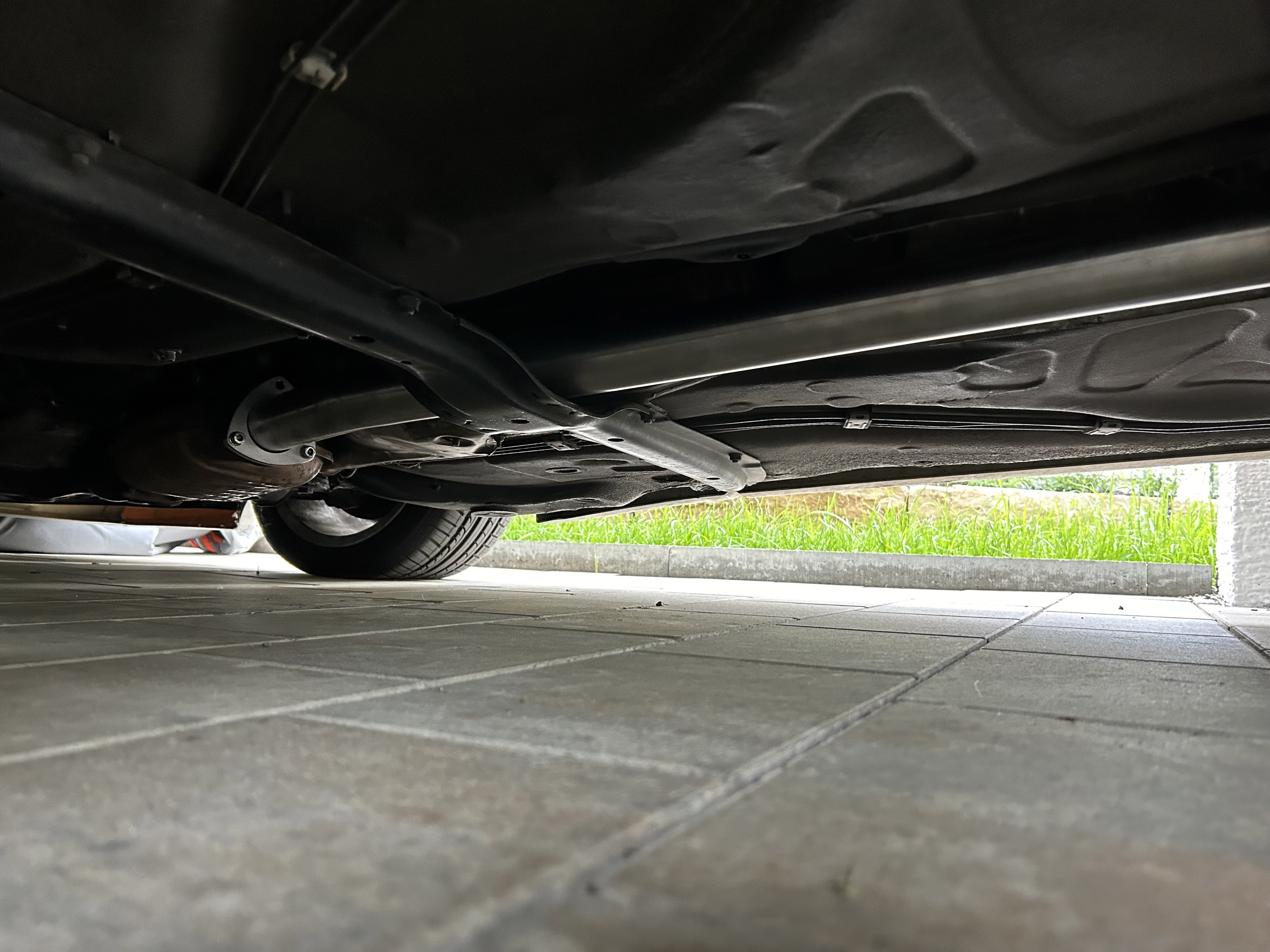

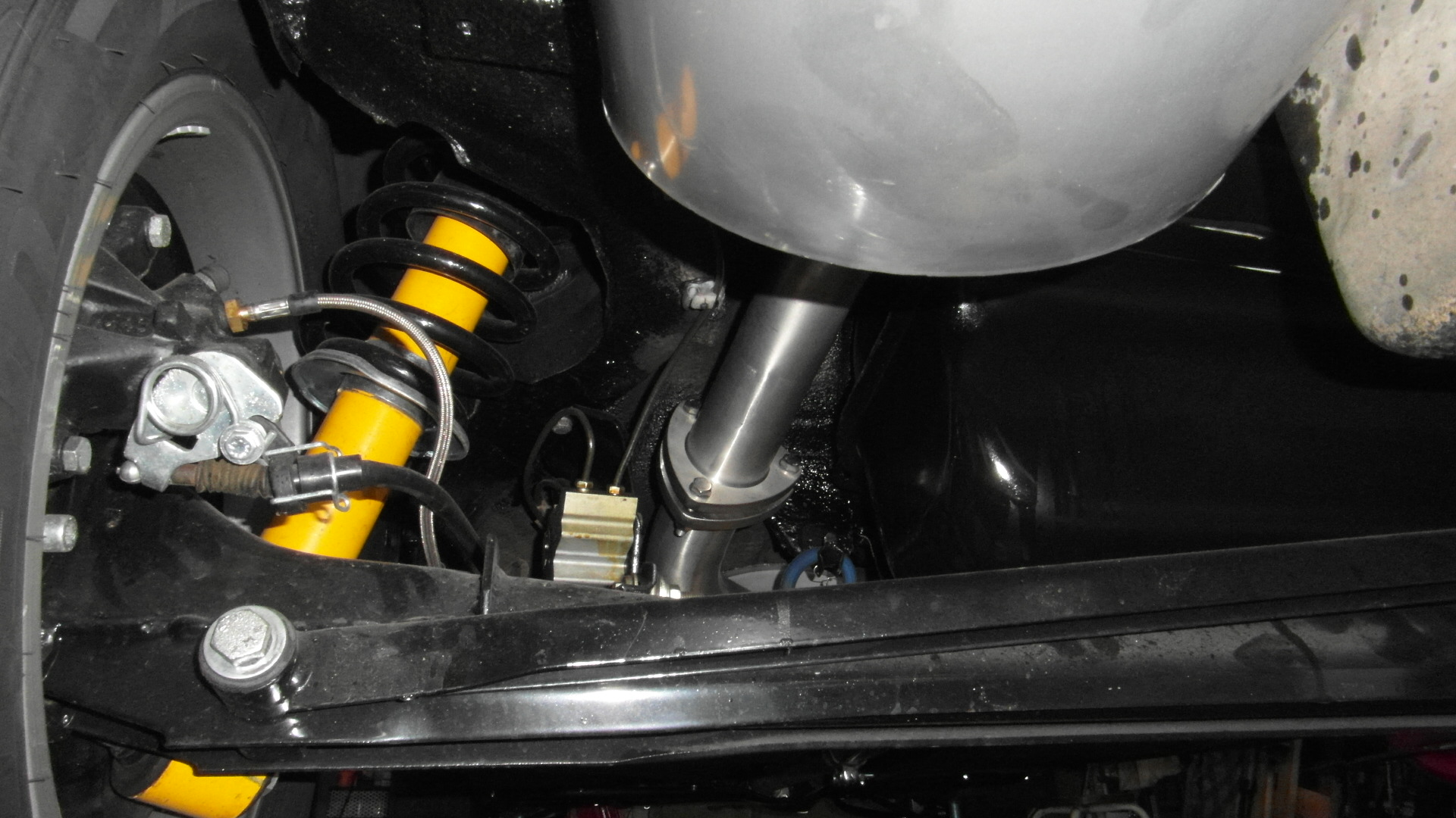

Kurz etwas am Thema vorbei, aber bei den Fotos ist mir aufgefallen das du an der HA die falschen Bremssättel verbaut hast, ist dir das bekannt?
Sind Sättel vom Quattro

Hallo Kai,
Danke für den Hinweis, aber das war lange geplant und ist so gewollt. Ich wollte am Fronti hinten 269x20 innenbelüftete Scheiben fahren. Klappt wunderbar....
Bremskraftregler Hinterachse sollte dem angepasst werden,da er sonst hinten beginnt das ABS auszulösen.....
Gruß Daniel
Gruß Daniel

Hallo Daniel
Welche Handbremsseile hast du beim Umbau von 245x10mm auf 269x20mm gebraucht bzw Verbaut
Hersteller ? oder Audi Original
Danke, Foto sehr Gut, mfg

Hallo Joe 10V,
Ich habe die original Frontiseile benutzt. Hier gibt es aber verschiedene Längen(wenn auch nur gering)Hier sollten die gewählt werden mit der längsten Seilführung und dem längstem Bremsseil um den Radius so gering wie möglich zu halten, vor allem auf der Fahrerseite da hier noch der ESD sitzt. Außerdem werden die Seile nicht mehr durch die Hinterachse geführt, sondern müssen mit eigenen gummierten VA- Schellen an der Hinterachse innen geführt werden.Die Gummidurchführungen habe ich entfernt. Ich bin aktuell dabei noch längere Handbremsseile auszuprobieren da ich auf der rechten Seite(Beifahrer) den originalen "Endstöppsel" entfernen , und gg. einen selbst gedrehten Messinganschluß ersetzen mußte. Das würde ich gerne auf PP ändern.Wer eine Teileliste benötigt bitte PN.
Gruß Daniel

Servus Daniel
Alles gut, ich hatte den Umbau auch mal vor
Hab dann die großen Bremsscheiben in meinen Quattro verbaut.
Da ich mit den Handbremsseilen aus der Akte nicht schlau geworden bin.
Es ist allerdings vorgesehen von Audi.......
Stichwort Verstärktes Fahrwerk in verbindung mit Zulässigen Gesamtgewicht auf 3750kg.
viel Erfolg noch........

mit dem Kat sehe ich es so:
Der Umweltaspekt ist mir wichtig!!!
Aber was bringt es einen 30 Jahre alten,unter Umständen "ausgeglühten" oder sonstwie beschädigten Kat zu fahren, welcher "gerade" noch die AU schafft und das wenn der Prüfer noch die 2 Minuten "Konditionierzeit" nutzt um das ganze warm zu bekommen und gerade eben die AU- Vorgabe erlangt?
Wichtig sind mir das er die vorgegebenen Werte erreicht, und damit den Umweltaspekt erfüllt. Hinzu kommt das die meisten diese Fahrzeuge nicht mehr als "Daily" Driver nutzen, sondern für Ausfahrten und Treffen gelegentlich. Ich will hier keine Glaubensfrage los treten und ebenso wenig Anleitung zu illegalem Verhalten geben. Ich denke eine E- Nummer auf einer Kat- Attrappe oder noch schlimmer den "Originalkat" leer zu räumen um den Anschein zu wahren sind hier die schlimmen "Schlingel"
Ich hatte den Originalkat schon mehrfach geschweißt, aber irgendwann ist da Ende! Und die Turbos laufen da nun mal ein wenig heißer und Materialmordender wenn Artgerecht bewegt
Wie Joe 10V schon schrieb:
es muß jeder selbst herausfinden was geht........
Ich hatte die Diskussion schonmal mit einem TÜV Prüfer was denn besser wäre, ne gültige E- Nummer und keine oder schlechte Funktion des Bauteils, oder keine E- Nummer und dafür eine ordentliche Funktion?
Sicherlich hat eine E- Nummer eine Berechtigung um halt nicht jeden "Ramsch" auf dem Teilemarkt zu sehen, geschweige denn verbaut zu sehen.
Als Hinweis: Es besteht die Möglichkeit den Kat austragen zu lassen wenn glaubhaft nachgewiesen werden kann das es keinen Ersatz mehr gibt.(Anfrage AUDI Teile Händler sowie AUDI- Tradition und Aftermarket)Bis 1990 wurden für den Export auch Fahrzeuge mit dem Motorkonzept 5 Zylinder/Turbo/2226ccm,Typ44 angeboten.Es muß dann aber immer noch ein Abgastest vor dem Ausbau, und nach dem Ausbau vom Kat gemacht werden. Es gab das "Katersatzrohr" ja offiziell beim KG/1B/2B Motor 182/ 200/190PS damit die Abgasanlage passte.Ebenso werden Geräusch und Emissionsverhalten neu bewertet.Bei großen Abweichungen wird sogar eine Leistungsmessung vorher/nachher verlangt.Danach Erfolgt eine Umschlüsselung des Abgasverhaltens/Steueränderung(kein EURO 1 mehr), was ja wiederum bei einem Fahrzeug mit gültiger H- Abnahme nicht so ins Gewicht fallen würde.(Information durch Prüfer TÜV- Rheinland)
...und Mr_Mindfunk-fang mir jetzt nicht mit der Downpipe an.....
Gruß Daniel

habe mir nun auch die Abgasanlage vom Conny (LC Abgastechnik) geholt und muss sagen bin mehr als zufrieden! Qualität und passgenauigkeit ist absolut top, der weiß was er tut. Habe ihm jetzt auch schon das 3" Hosenrohr in Auftrag gegeben und bin mir sicher über kurz oder lang werde ich mir noch seinen Kat bestellen. Vom Klang her kann ich leider noch nicht allzuviel berichten da der Wagen ja zurzeit noch in der Reperaturphase ist.
Habe mich für die Doppelrohr Variante wie sie beim 200 20V Serie ist entschieden, passt perfekt, auch in meine Kamei Schürze. Der ESD hängt jetzt noch ein klein wenig schief bzw. nach unten, da muss ich nochmal mit den Gummis probieren und eventuiell den ESD nochmal lösen und leicht verdrehen.
Gruß Dani
Gruß Dani
