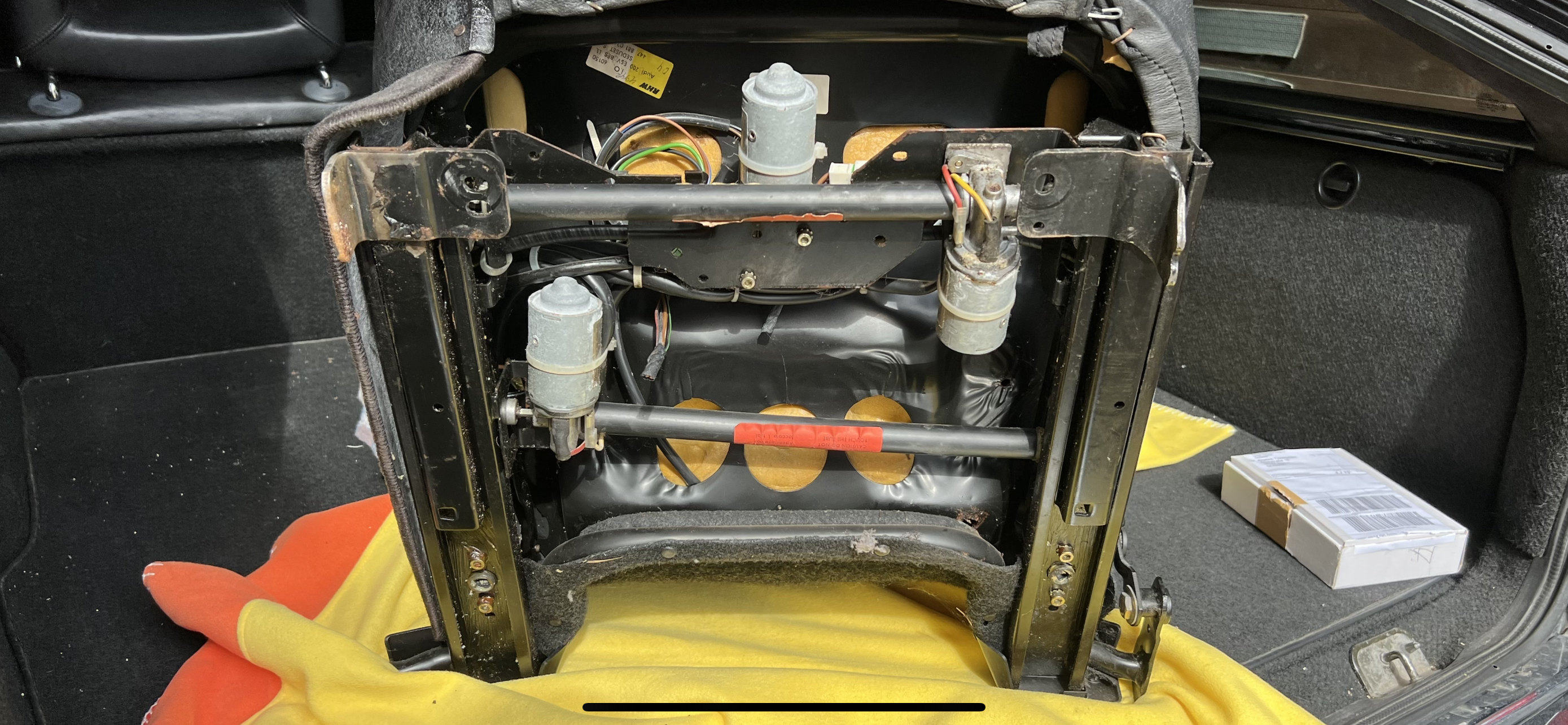

… ja sorry, da war ich auf dem Falschen Weg.
einen elektrischen Sitz auf einer manuellen Befestigung zu montieren halte ich für sehr schwierig …
In der Mitte was fest machen wo nix ist, schaut selber …

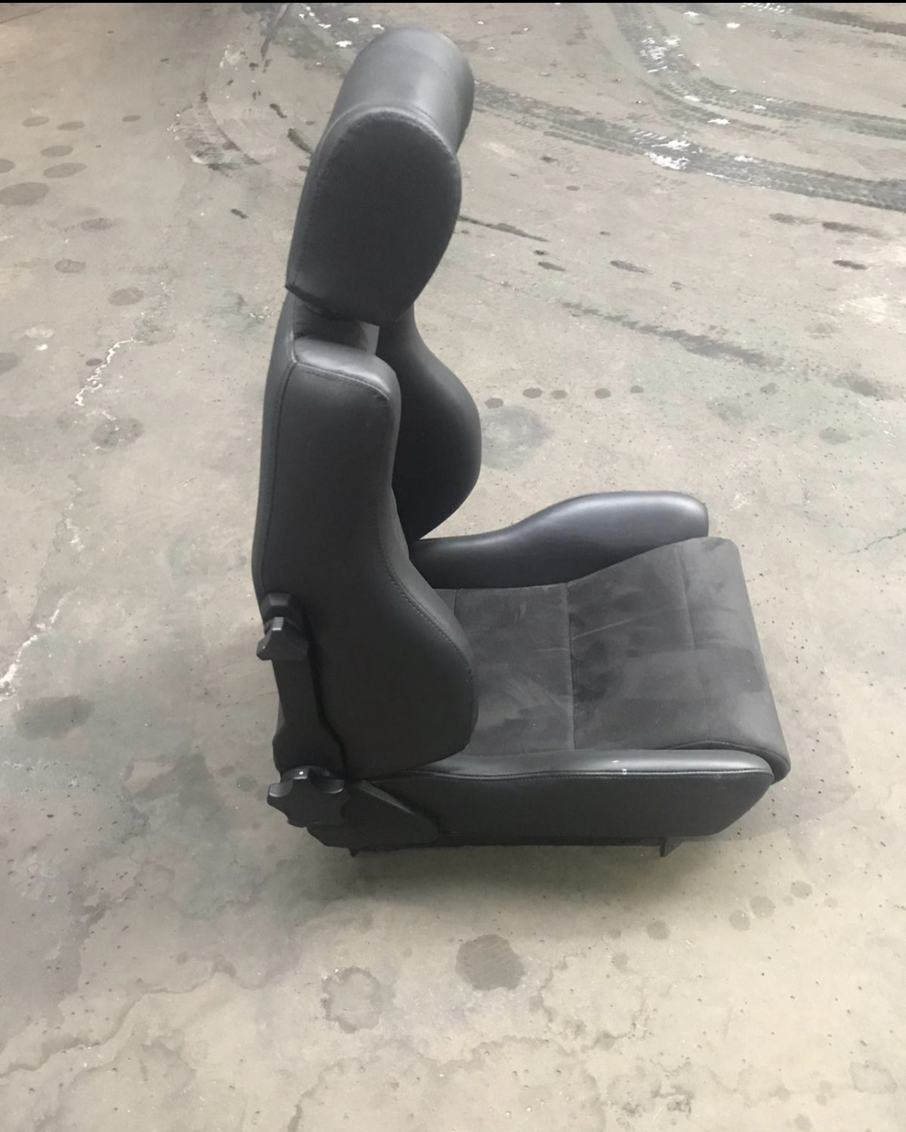

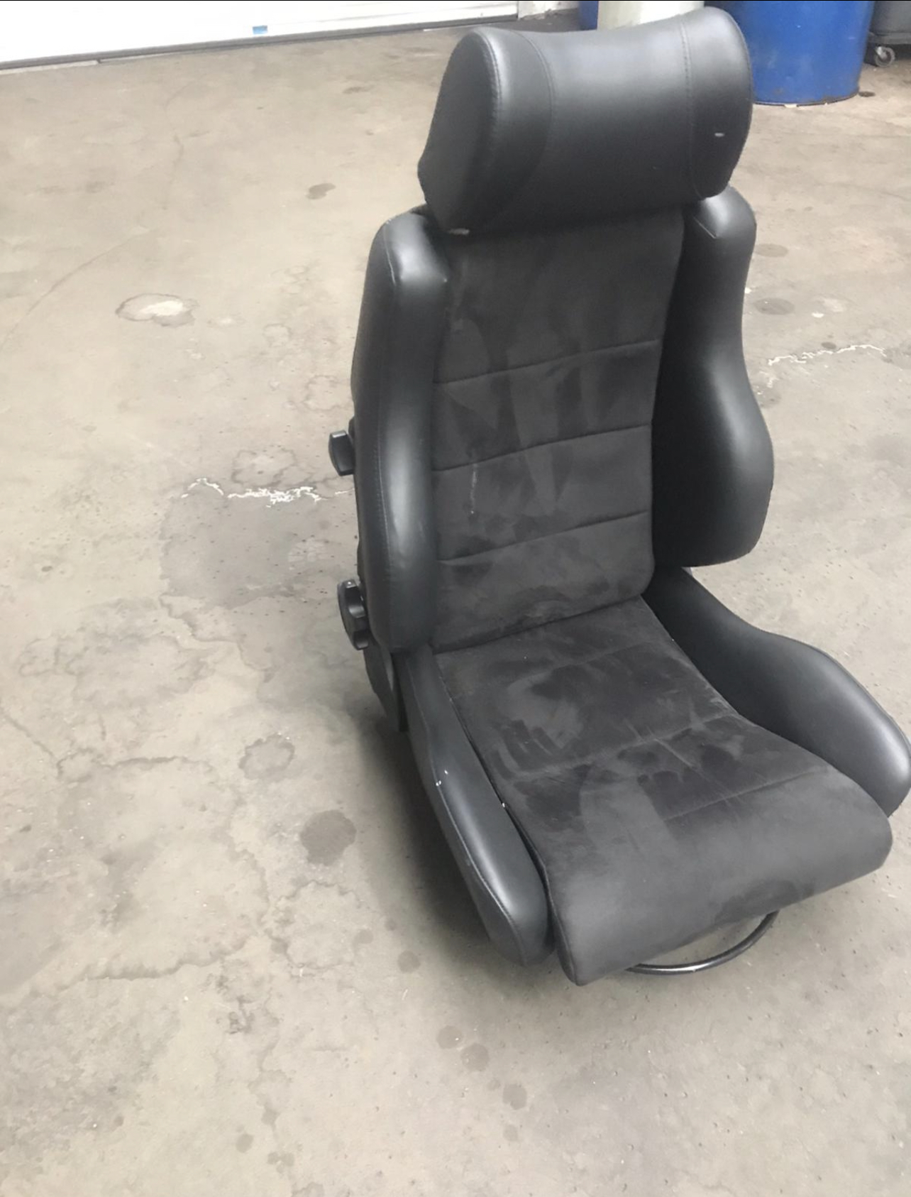

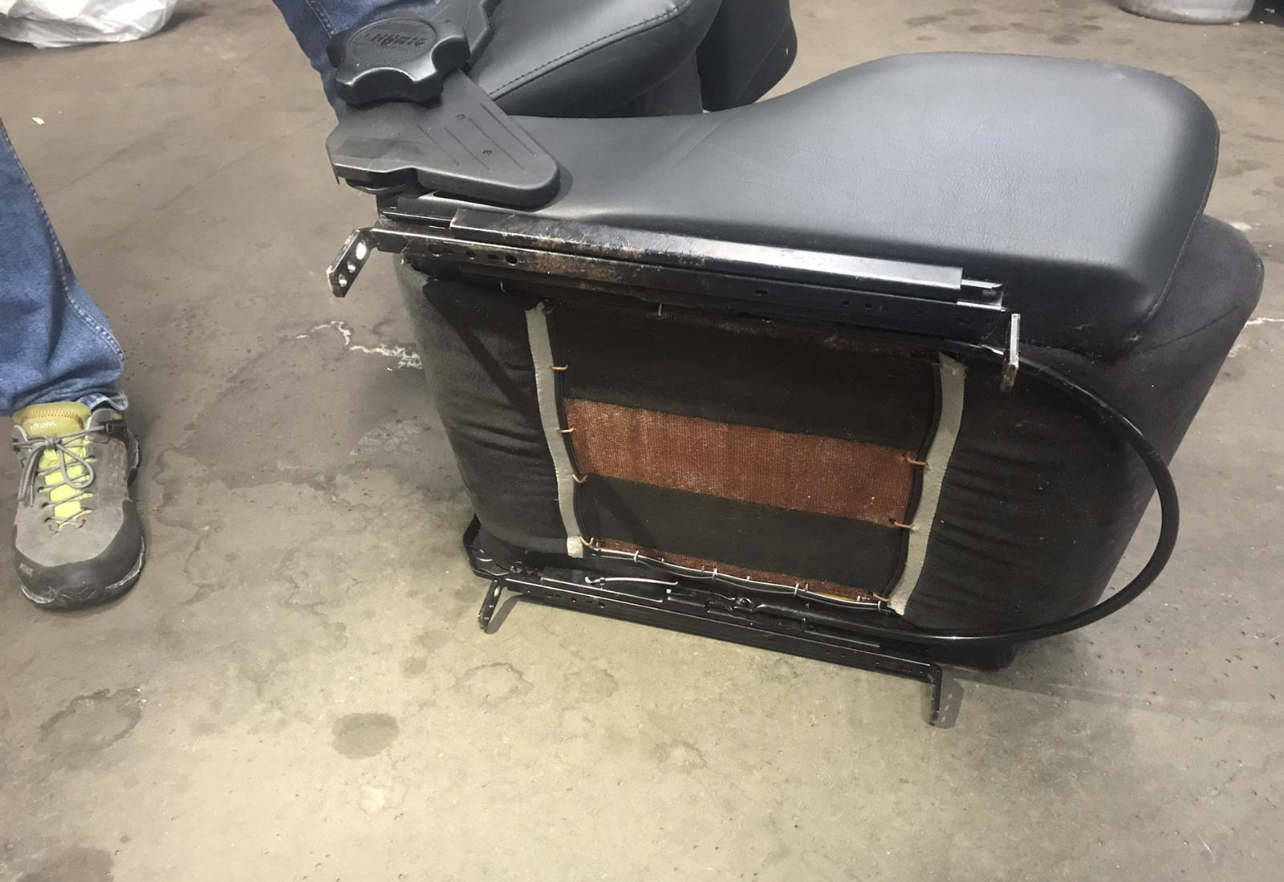

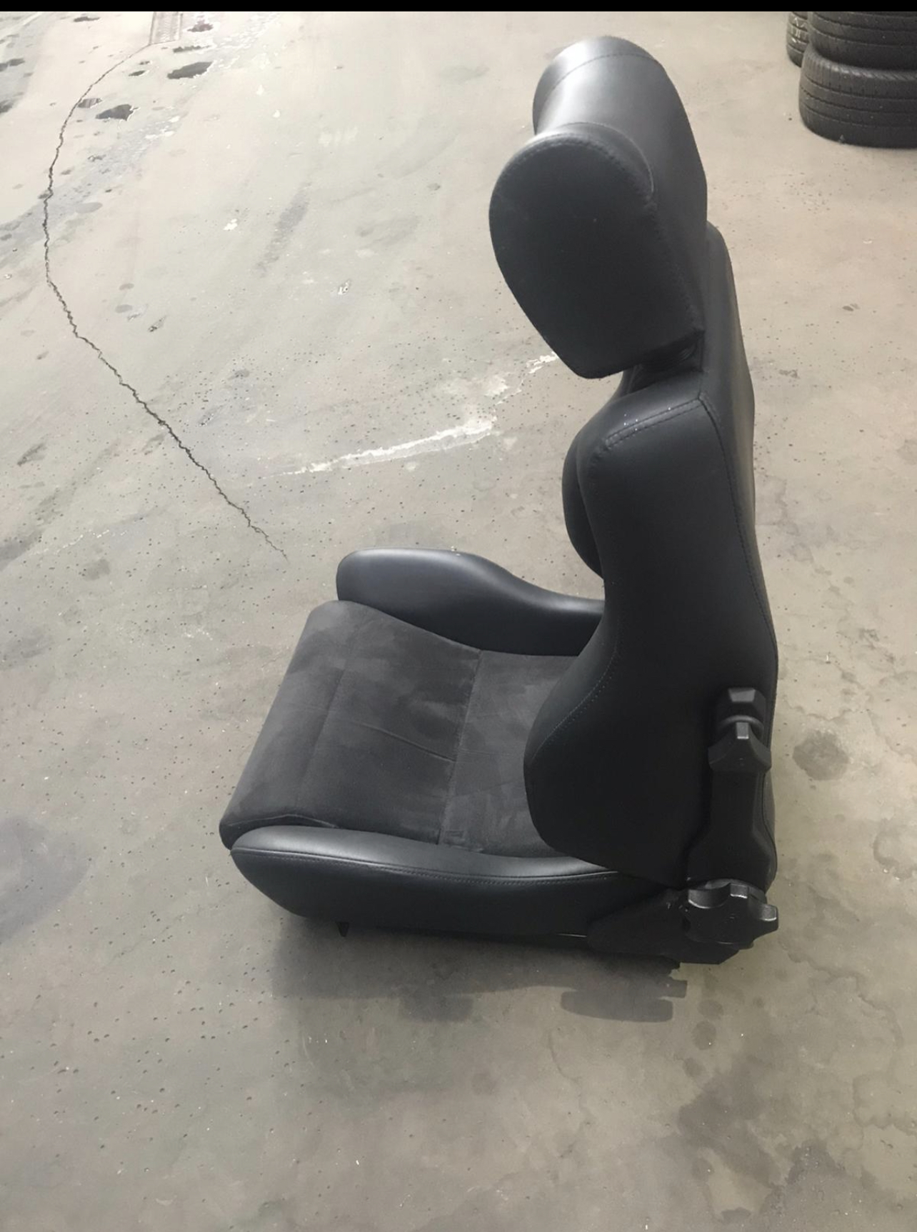

Vergleich, manuelle Sportsitze, aktuell bei Kleinanzeigen:
https://www.kleinanzeigen.de/s-anzeige/ ... 4-223-7224
