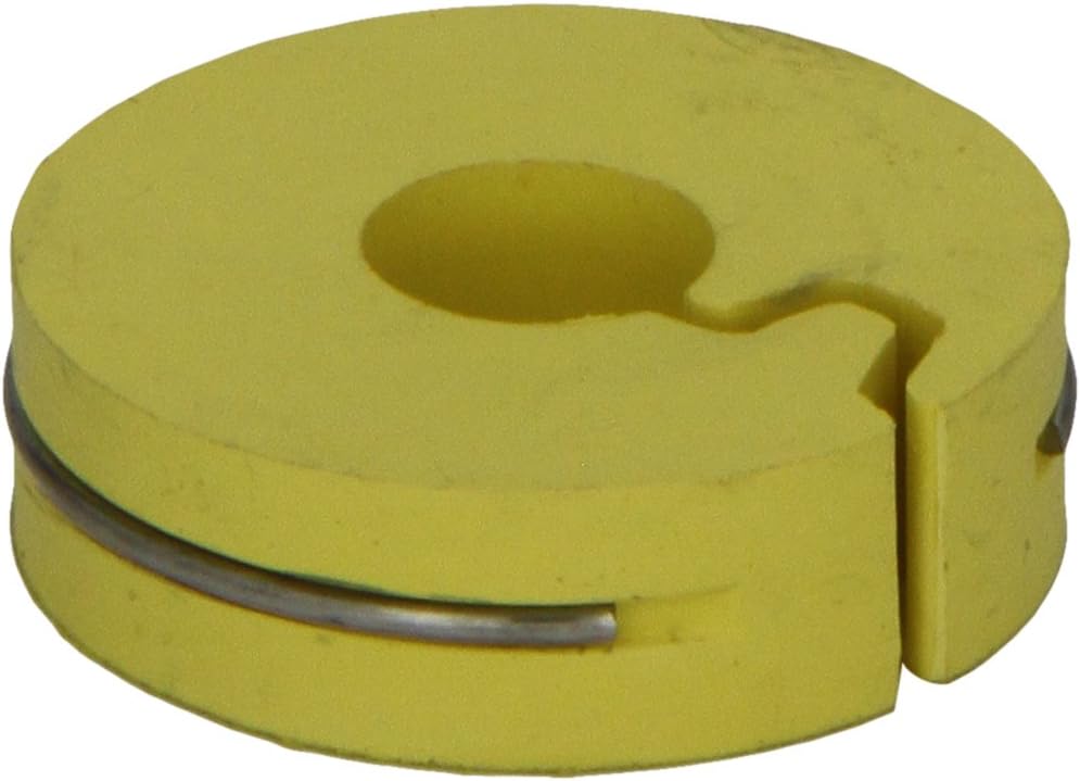

Hallo zus@mmen,
nachdem ich die BBS V8 Alus nun endlich fahren will, habe ich mich wieder mit dem Thema Federwegsbegrenzer beschäftigt. Denn beim kompletten Einfedern schleift das Rad zum einen am Gummiabschluss der Stoßstange am Radlauf und auch an der Radhausschale. Nachdem ich bei beiden Teilen nicht herumfrickeln will und der Sport hinten ja ohnehin einen sehr großen Federweg hat, ist mein Plan nun minimale Federwegsbegrenzer einzusetzen. Normalerweise würde ich das nicht machen und halte es für Pfusch, bei dem großen Federweg sehe ich hier allerdings wenig Gefahr, dass die Federwegsbegrenzer überhaupt zum Wirken kommen - denn zum kompletten Einfedern muss schon jede Menge Weg zurück gelegt werden.
Nun stellt sich mir die Frage, welche kaufen?
Eigentlich finde ich die NoName Universal Stick recht gut, da man hier 2 versetzt aufeinander stecken kann, und somit eine Sicherung gegen Verlieren gegeben ist - sofern ich überhaupt 2 Stück pro Seite brauche (Die Höhe ist bei allen mit 10 mm identisch).
Die MHW sind wenigstens von einem bekannten Hersteller und die Klammer sollte die Einsätze auch an Ort und Stelle halten.
Von den Raid Einsätzen finde ich nur den Hersteller okay, denke allerdings, dass man die recht schnell verliert - man könnte höchstens noch einen Kabelbinder drumrum ziehen, damit sie wieder 'geschlossen' sind.
So recht überzeugt haben mich allerdings (noch) von keiner Variante... Welche würdet Ihr preferieren?

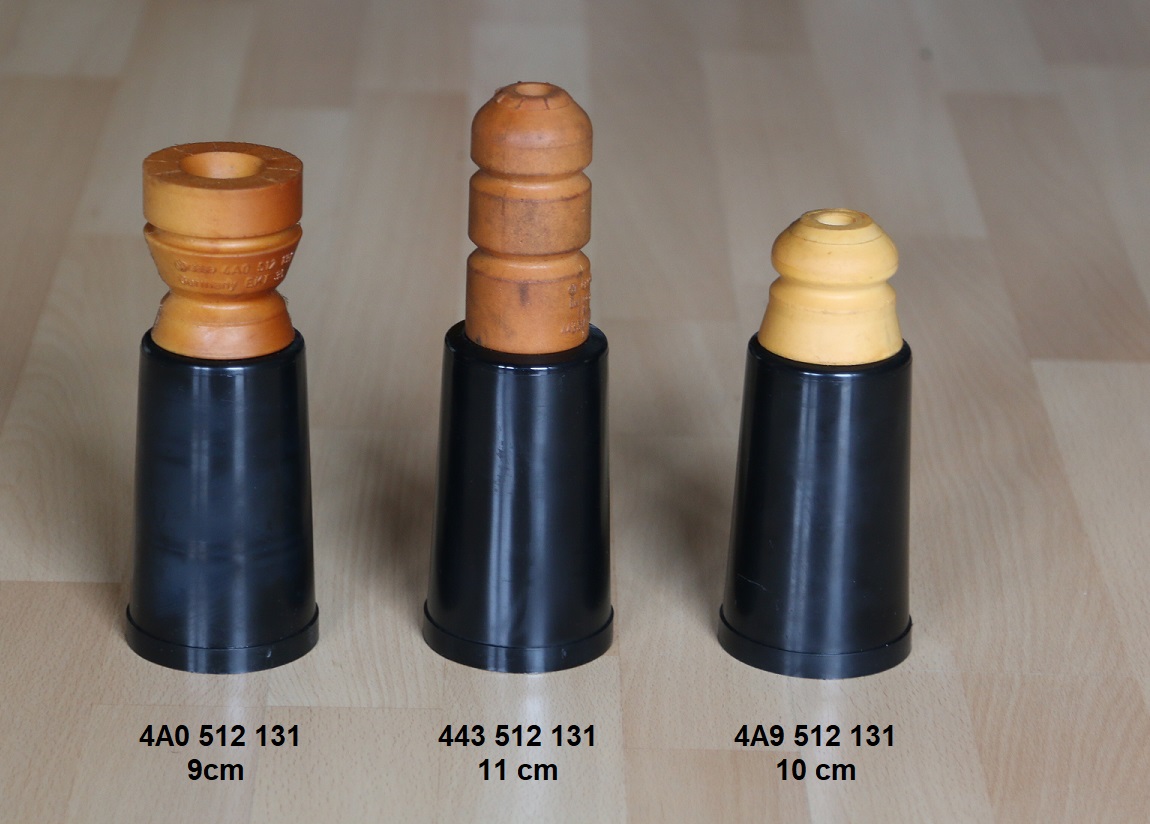

Hallo zus@mmen,
habe nun alle drei Varianten bestellt... Alle haben den gleichen Kunststoff-Topf und den gleichen Lochdurchmesser für die Kolbenstange. Die Teilenummer 441 512 129 habe ich verbaut, hier ist der Puffer ca 11 cm lang - konnte ich im eingebauten Zustand nicht sehr gut messen.
Die anderen Varianten auf dem Bild:
Es ist auch noch eine EKT Nummer eingeprägt, allerdings ist die bei den gleichen Puffern teilweise unterschiedlich:
- A40 512 131: einer mit EKT 12 und der andere mit EKT 35
- 443 512 131A: beide mit EKT 2
- 4A9 512 131: einer mit EKT 4 und der andere mit EKT 1, beide mit dem Zusatz "PUR"

Ergo bleibt mir nichts anders übrig, als den originalen mit einem zweiten abgeschnitten originalen zu kombinieren. Von den Clip-Dingern halt ich nicht viel, weil die bereits auf den Bilder schon nicht sehr vertrauenserweckend ausschauen. Oder hab ich da etwas verpennt und sehe den Wald vor lauter Bäumen nicht(mehr)?
Habe nun erneut gegoogelt und mal auf die Längen der Standart Federwegbegrenzer von Sandtler geschaut: die passen leider für meine Zwecke nicht. Denn der originale misst bereits 110 mm und daher brauche ich dann etwas mit 125 mm - bei Sandtler gibt es aber nur die Längen 37.5, 60 und 78 mm.
