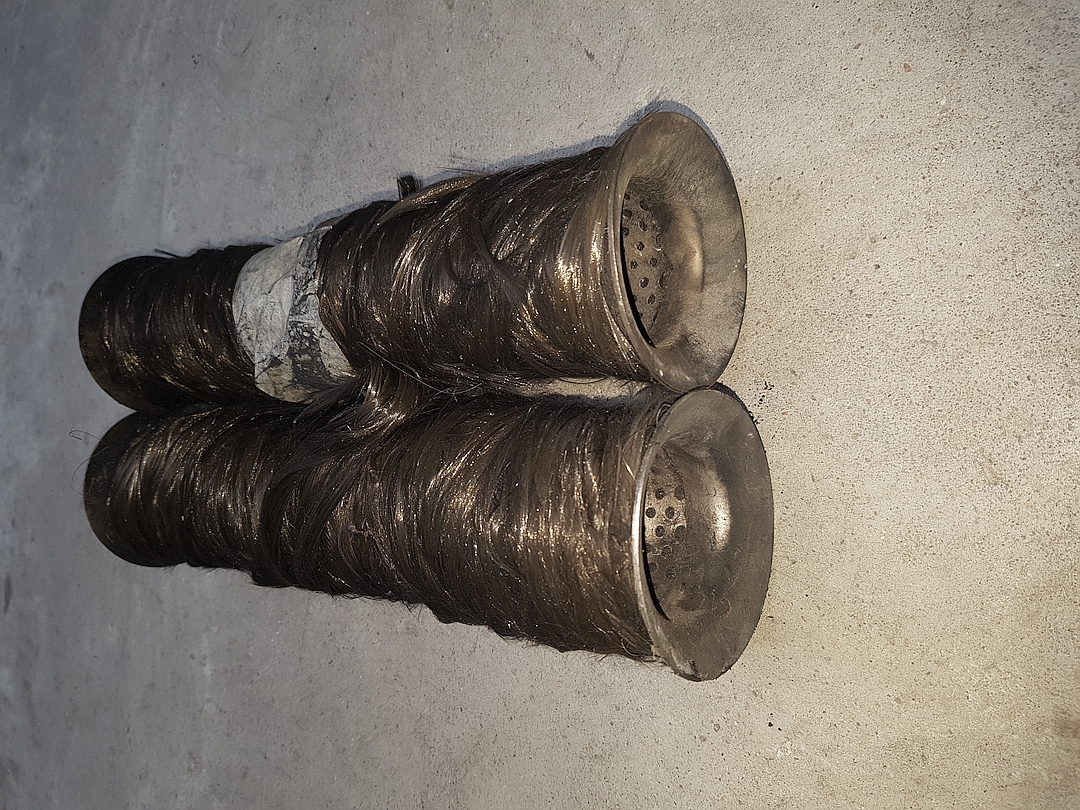

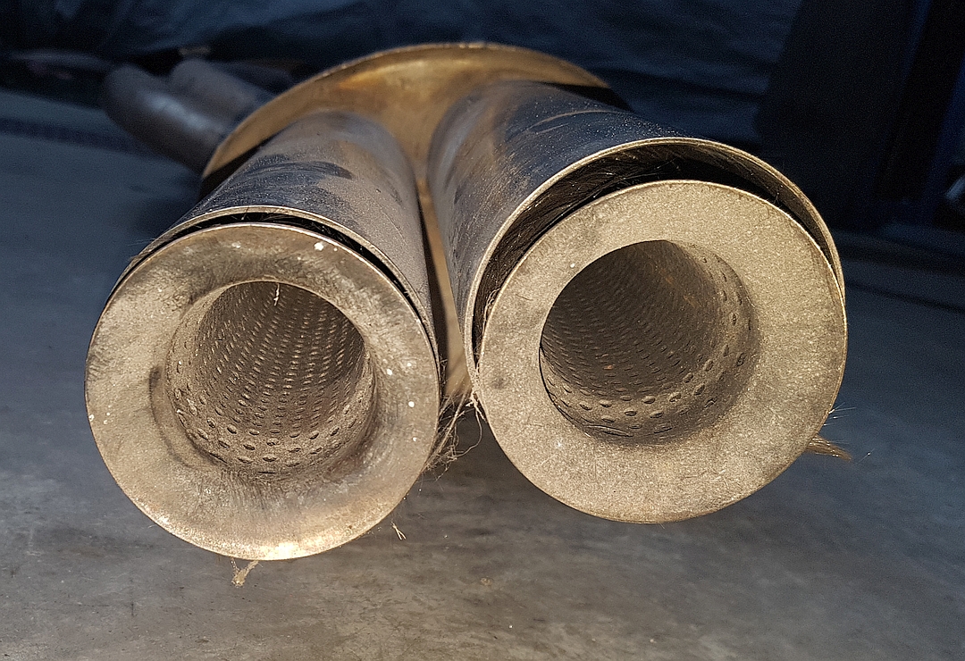

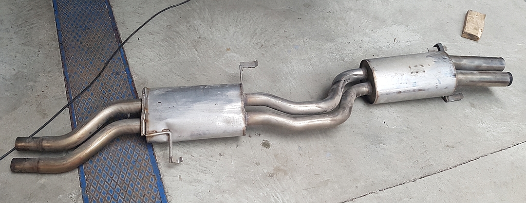

unter meinem gekauften 20V Avant, hing diese Auspuffanlage. Außer einer Plakette mit der Beschriftung "Audi Typ 44 100 200" hat sie keinerlei Beschriftungen. Besonders sind die zusätzlichen Endrohreinschübe. Man kann den Dämpfer mit und ohne Einsätze fahren.
Hat wer eine Ahnung wer der Hersteller ist. So richtig nach Eigenbau sieht das irgendwie nicht aus.
Danke für eure Hilfe

mir is zwar der Hersteller nicht bekannt jedoch kann ich Fox, BN Pipes und die damals verfügbare Ehgartner ausschließen.
Diese 3 sehen allesamt deutlich anders aus.

nein, die CAC passt auch nicht, die Rohrführung ist im Detail anders, die Aufhängung, die Enrdrohfürhung und auch das Typschild sind völlig anders.
eigenartig, eigenartig

für mich sieht das sehr nach einer der ersten Ehgartner aus, die geraden Endrohre mit einsetzbaren Absorbern, Rohrführung, am Stück und nicht zweiteilig etc.
leider ohne ABE und wurde damals nur bei TE selbst eingetragen (bzw. beim Prüfer seines Vertrauens).
Die spätere Version mit Gutachten ist mit dieser hier auch nicht baugleich.

Jens hat Recht! Ich hab heute nochmal genauer geschaut. Auf dem Endschalldämpfer steht ganz verblichen, mit Edding "TE".
Viele Dank für eure Hilfe!
