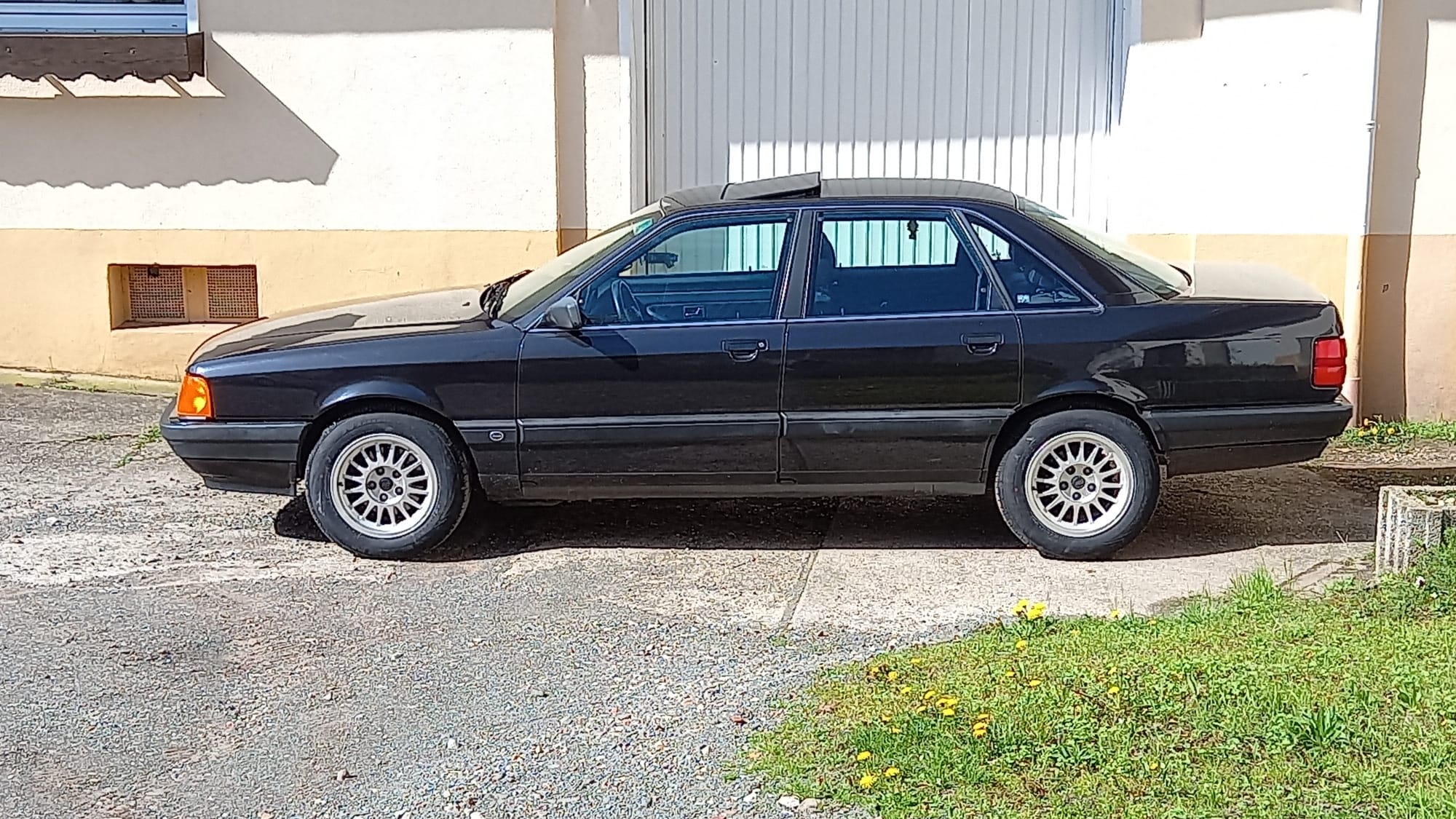

hättest Du evtl. ein Foto wie das bei Dir optisch aussieht ?
Danke.

Bitteschön!
- WhatsApp Bild 2024-04-06 um 11.22.48_294186f0.jpg (432.55 KiB) 83633 mal betrachtet

sehr schön. Vielen Dank! Meinst Du das würde auch bei einem Grandkantler funktionieren ?
Ich hab aktuell die 6J 15H2 ET45 mit 215/60 drauf. Das passt gut. Aber innen ist es schon ziemlich knapp.
Eingetragen bekommen hab ich es. Durch die ET24 würde es bissle rauskommen und nicht so wie Ballonreifen
auf der 6J Felge aussehen.
Gruß Thomas

Moin Thomas, das passt beim Gradkantler nie im Leben. Ich fahre die 8x16 ET 35 V8 BBS auf dem Gradkantler, das is schon merklich knapp. Ne ET 24 kommt etwa noch 1 cm weiter raus.
MfG David

Passen wird das auf Gradkant niemals.....
Und die Eintragung am Sport war schon eine ekelhafte rennerei....
