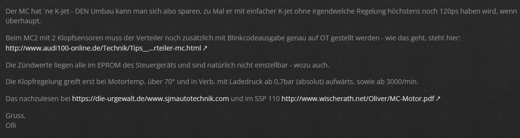

nachdem mein Audi 100 turbo wieder einigermaßen auf Grundeinstellung läuft, bzw. startet und den Leerlauf hält, müsste man jetzt so wie ich mitbekommen habe, den Zündzeitpunkt anhand Ausblinken an der Motorkontrollleuchte auf den 1,4bar Chip einstellen.
Es gab dazu mal eine Anleitung auf der Seite vom Olli W., leider ist es seit ein paar Jahren wie wir wissen um den Olli Still geworden und auch die Online Selbst Doku ist nicht mehr vollständig auffindbar. Viele Interessante Themen die Online waren gibt es leider nicht mehr.
Daher jetzt meine Frage, hat jemand von euch einen Tipp, hat die "Leitfäden" der Online Seite eventuell mal abgespeichert auf einem Stick oder sogar ausgedruckt, oder hat das selbst schon gemacht und weiß wie es geht?

Ich behaupte beim MC muss die Zündung nur grob eingestellt werden, da der ZZP errechnet/angepasst wird.
Also insofern er anspringt, sollte es passen.

SI0WR1D3R hat geschrieben: 27.05.2024, 16:49 Ich behaupte beim MC muss die Zündung nur grob eingestellt werden, da der ZZP errechnet/angepasst wird.
Vll find ich noch das Wie besorg ich es mir selbst dazu.
Hallo Woife,
danke für die Antwort, ja das ist richtig, im Serienzustand reicht es den ZZP auf OT zu stellen und wie du sagst, regelt sich der Rest von selbst. Beim Chip ist das aber tatsächlich wegen des anderen Kennfeldes anders, das hat Olli damals auch geschrieben.
Gruß Dani

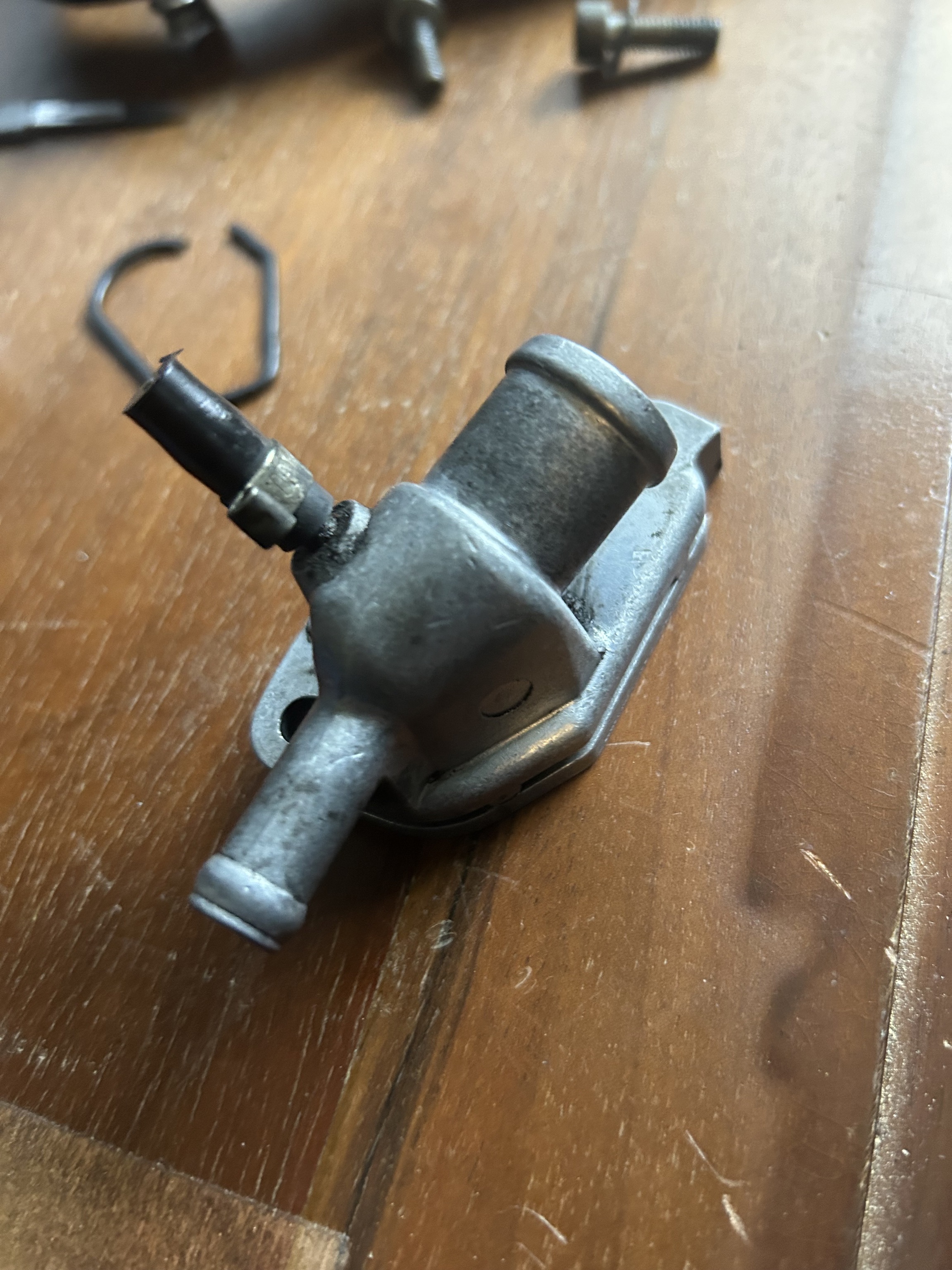

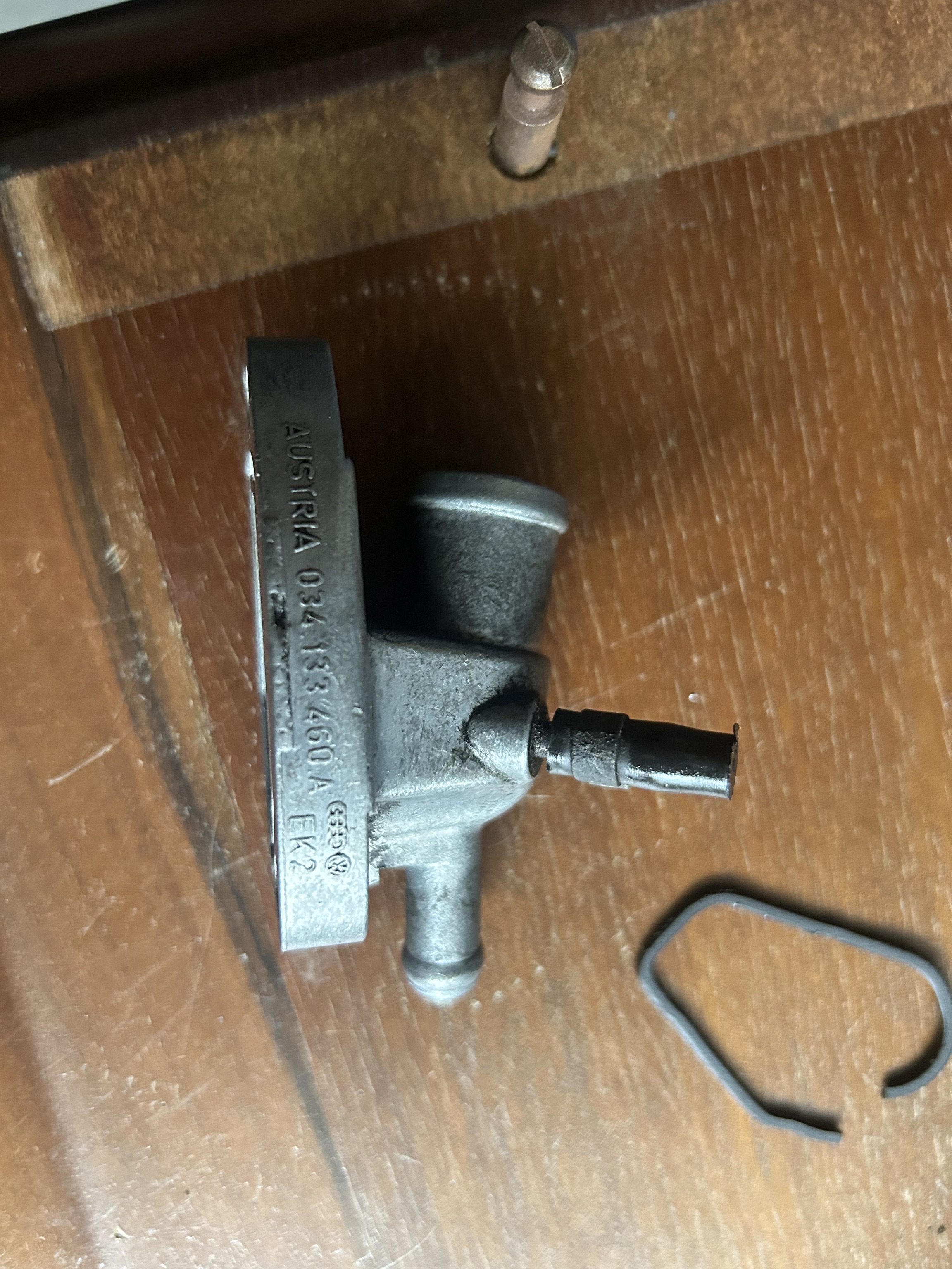

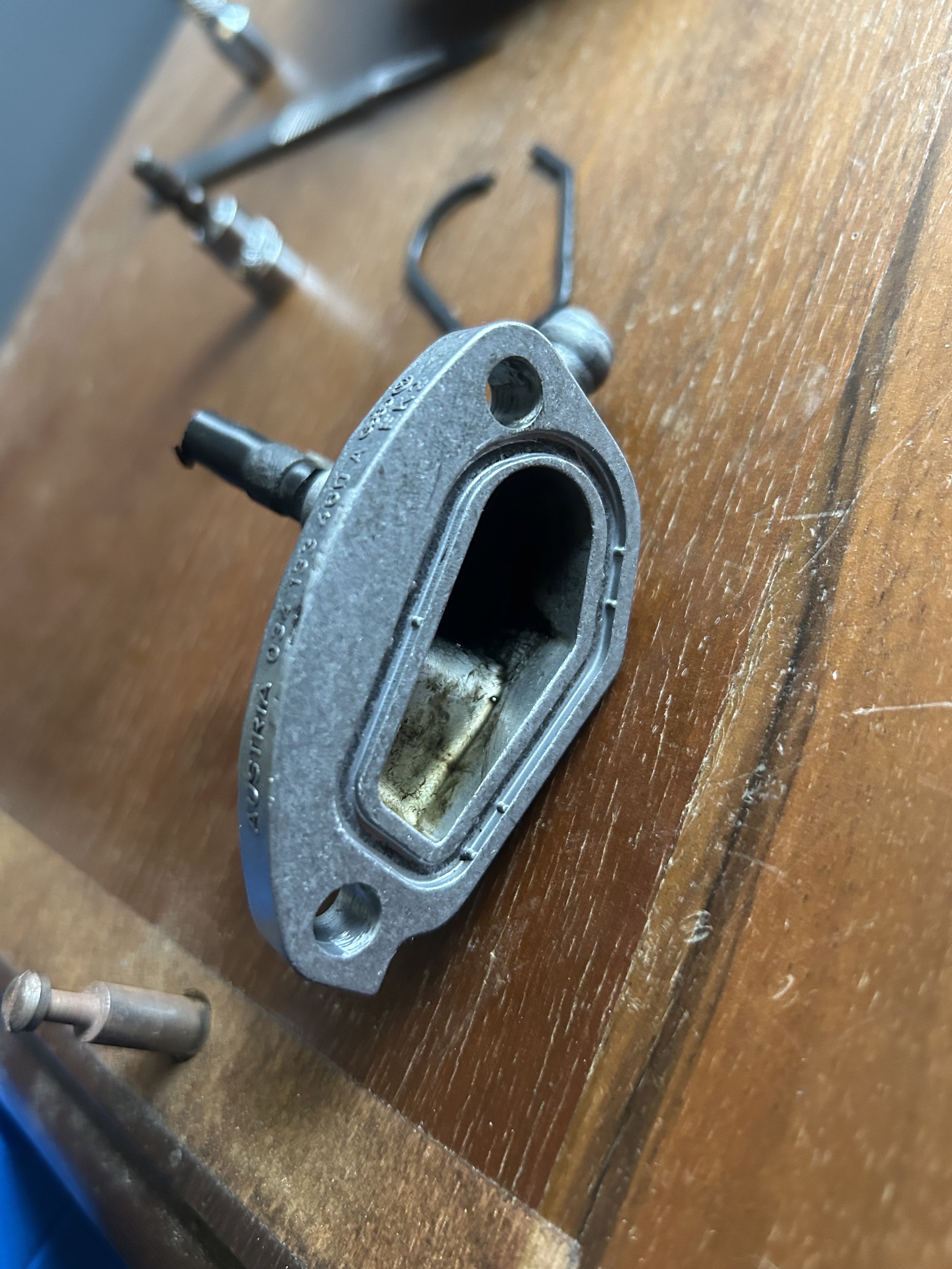

habe die bisherigen Lecks alle beseitigt, es wird immer besser, allerdings fängt es dann an woanders rauszudrücken.
Diesmal hat es hinten an der Ansaugbrücke an diesem kleinen aufgeschraubten Abgang herausgeblasen, habe diesen abgeschraubt und gesehen das die Gummidichtung darin natürlich schon sehr marode und an einer stelle gerissen war, da ich auf die schnelle diese Dichtung nicht da hatte, habe ich mich dazu entschlossen diese einfach wieder einzubauen und mit etwas Dichtmasse herum noch Abhilfe zu schaffen. Dran geschraubt und es ist wieder Dicht.
Jetzt habe ich noch ein Leck, oder besser gesagt mehrere, tatsächlich drückt es nun an 2-3 Einspritzventilen die Luft raus, auch wenn nicht viel. Die Dichtungen dafür hatte ich eigentlich erst 2018 komplett neu gemacht, neue ESV mit Stahldichtsatz, Messingeinsätze mit den Kunststoffeinsätzen und dem schwarzen Dichtring.
Habe jetzt einfach nochmal alles bis auf die ESV neu bestellt, werde diese dann auch neu machen. Wollte dazu mal wieder die Ansaugbrücke abschrauben damit man besser hinkommt und reinigen wollte ich die Ansaugbrücke sowieso mal da diese wegen kaputter Ventildeckeldichtung voll mit Öl versifft ist. Die neue Ventildeckeldichtung habe ich schon bestellt und Ventildeckel auch zum lackieren heruntergenommen. Blöderweise habe ich bei der Ansaugbrücke jetzt 2 Schrauben abgedreht :roll: Was meint ihr, Ausdrehwerkzeug holen und damit ausdrehen? Man kommt allgemein halt echt bescheiden hin.
