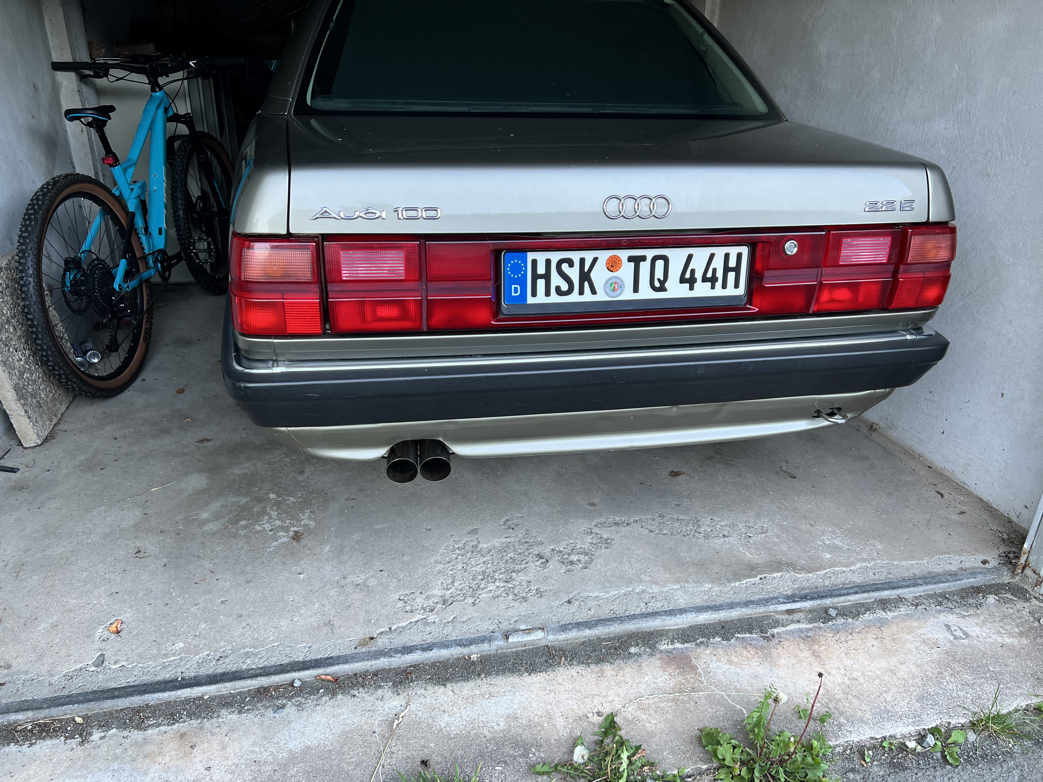

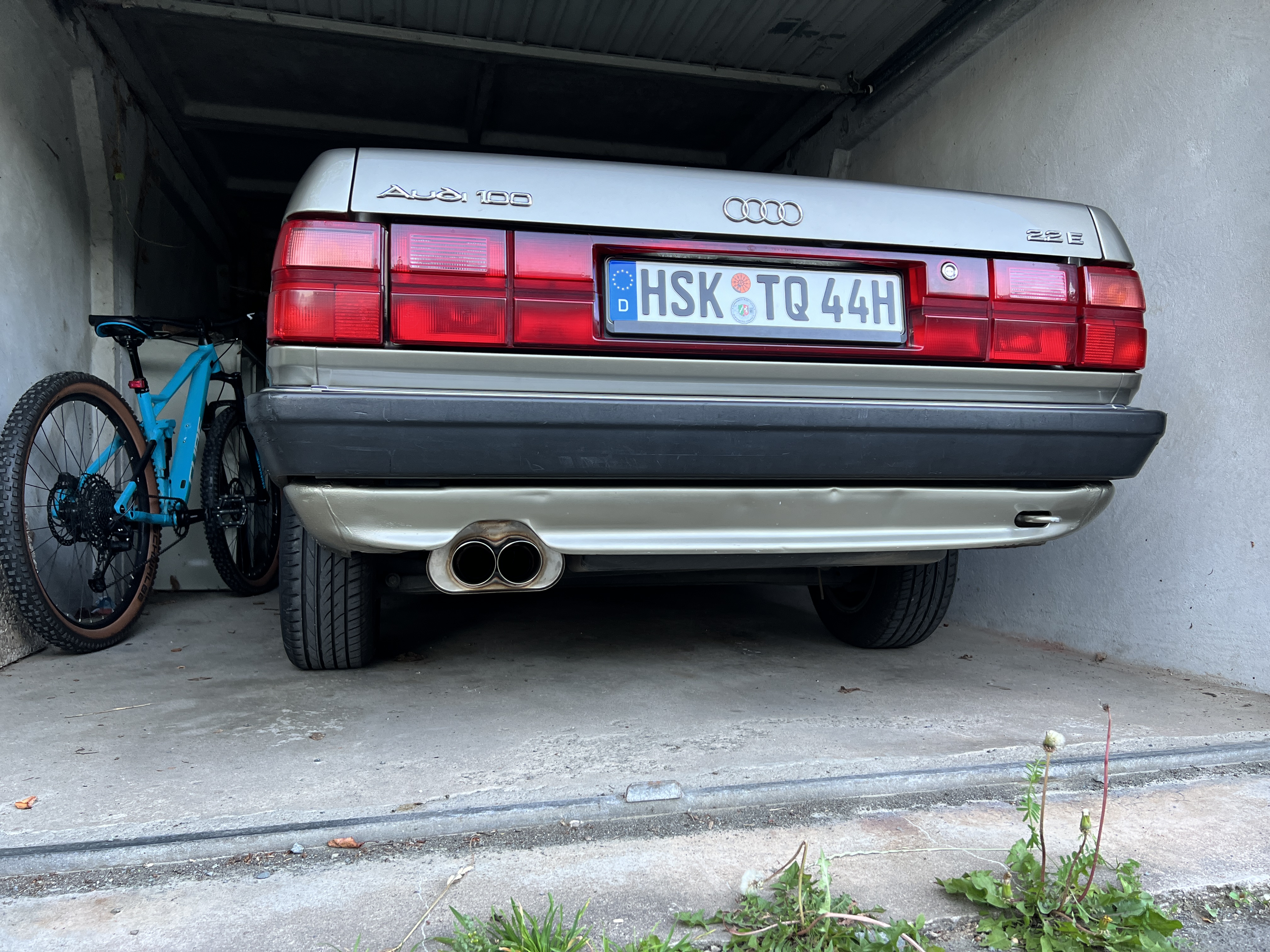

Re: Abgasanlage MC an NF?
Seit nicht so langer Zeit gibts auch die FOX Aga mit Zulassung für den C3 Fronti. Habe ich seit kurzen an meiner KU, passt wunderbar und hört sich klasse an! Nur falls jemand noch eine Anlage mit EG Genehmigung sucht.
Die hab ich mir auch bestellt!
Welche Variante hast Du genommen und wie war die Lieferzeit?
Hallo, bestellt hatte ich die bei dein-sportsuspuff.de war innerhalb 3 Tagen da.
2x70er Rohr
2x70 war mir zu Fett!
Hab 2x60 bestellt!
Danke für die Auskunft!
Die hatte ich gar nicht zur Auswahl?! Oder passt Fox dir das an?
Fox macht das!
Hab direkt bei denen geordert und auch Rabatt bekommen!
Sehr freundliche Leute!

Ich habe die Fox Auspuffanlage in Edelstahl gefunden.
Klar der Euro Preis, ist ja Handarbeit.
Das ist aber eine Langzeit Lösung für unsere 44er Sauger
Turbo Anlagen hat Fox auch

Also über die Verarbeitung kann ich nicht meckern. Schweißnähte sehen gut aus und das Teil hat Gewicht. Ich denke das wird halten =D
