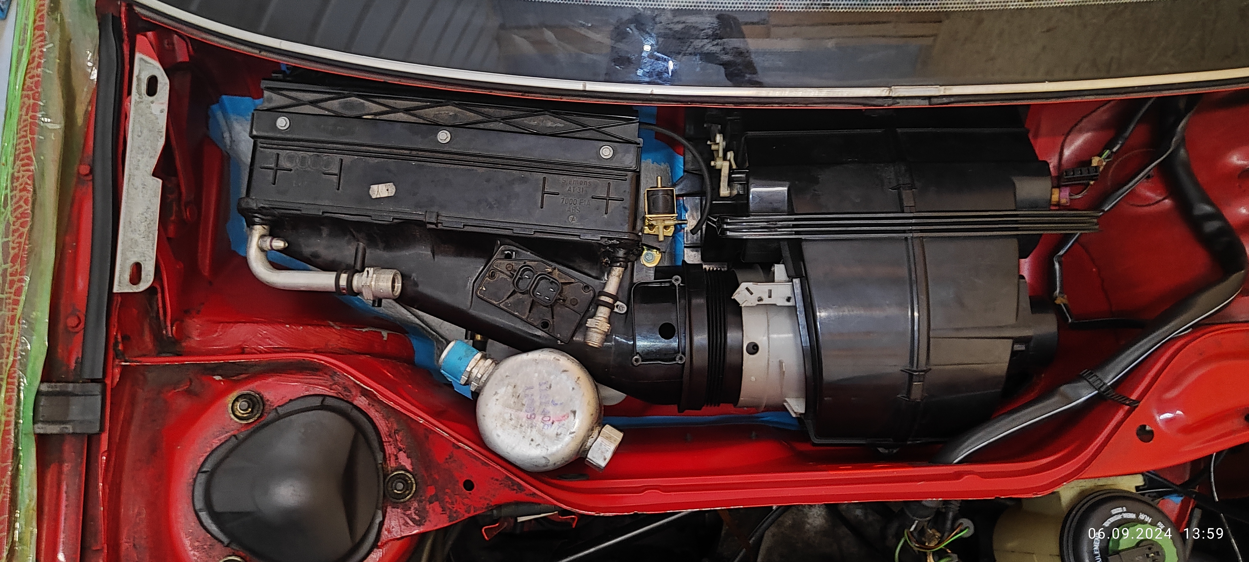

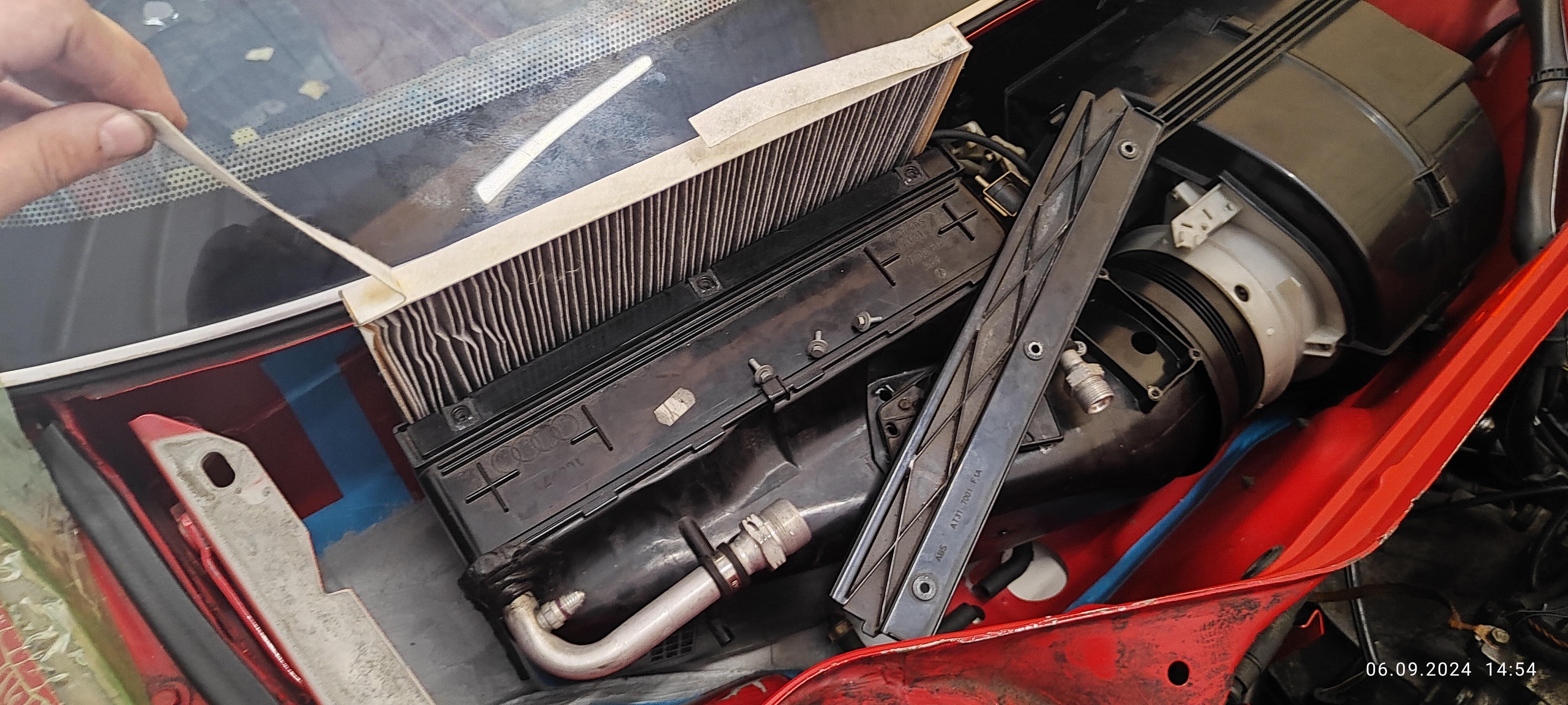

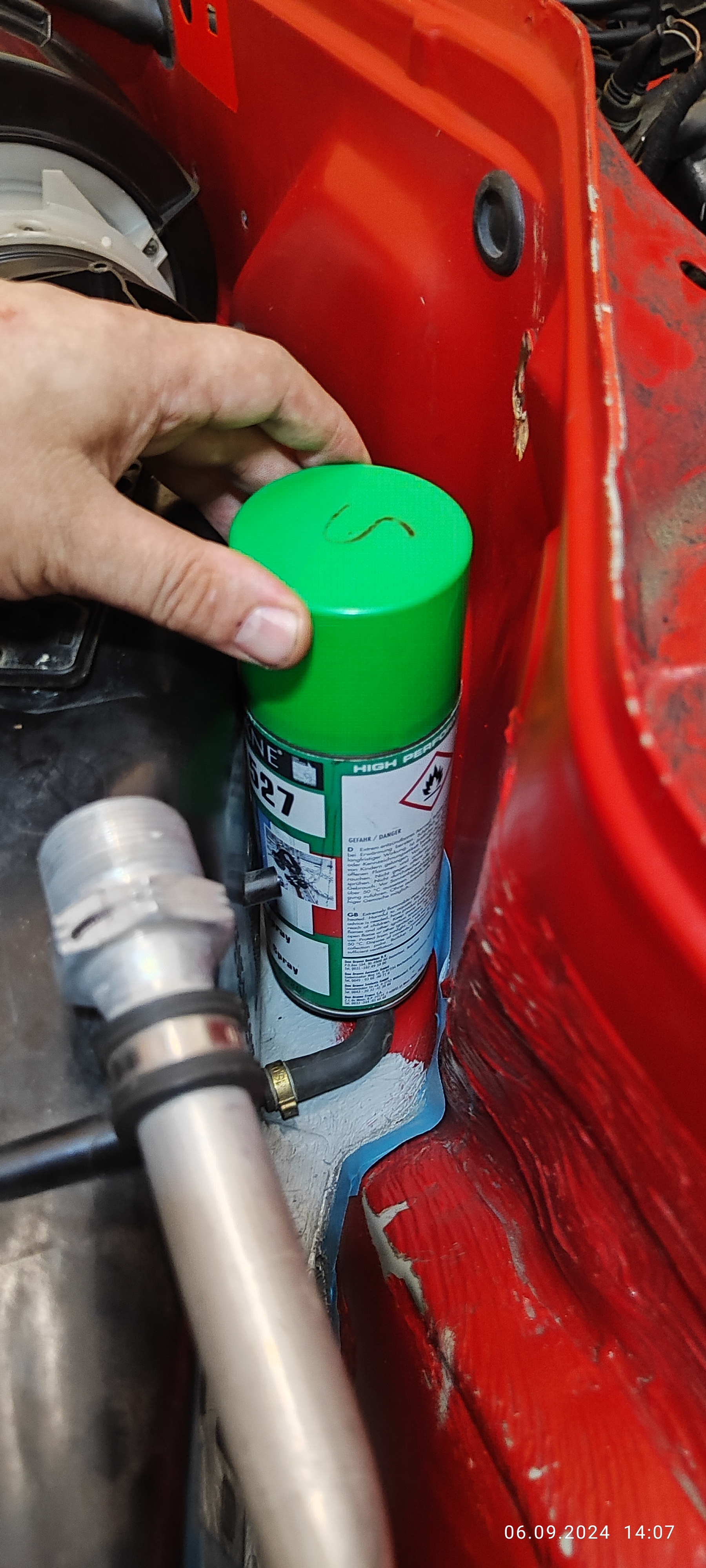

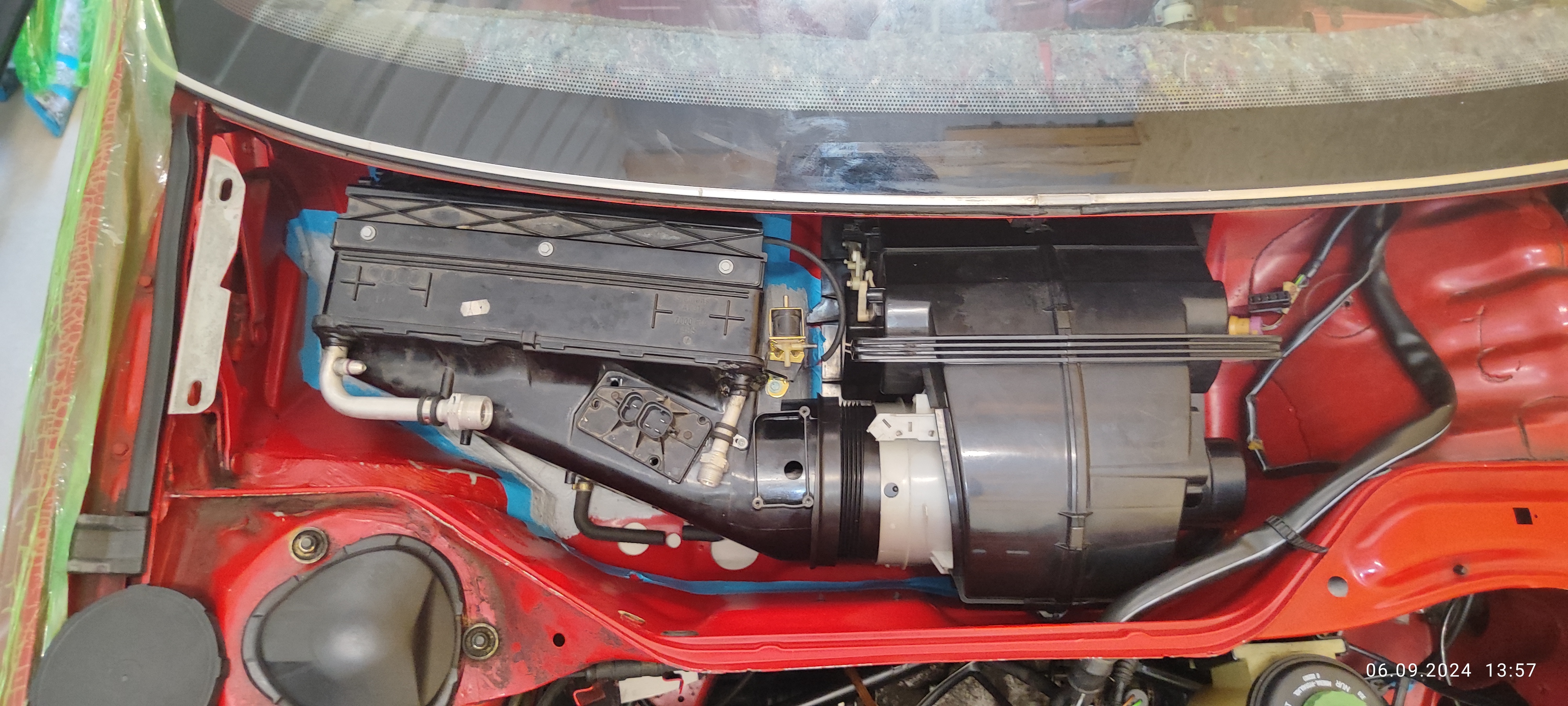

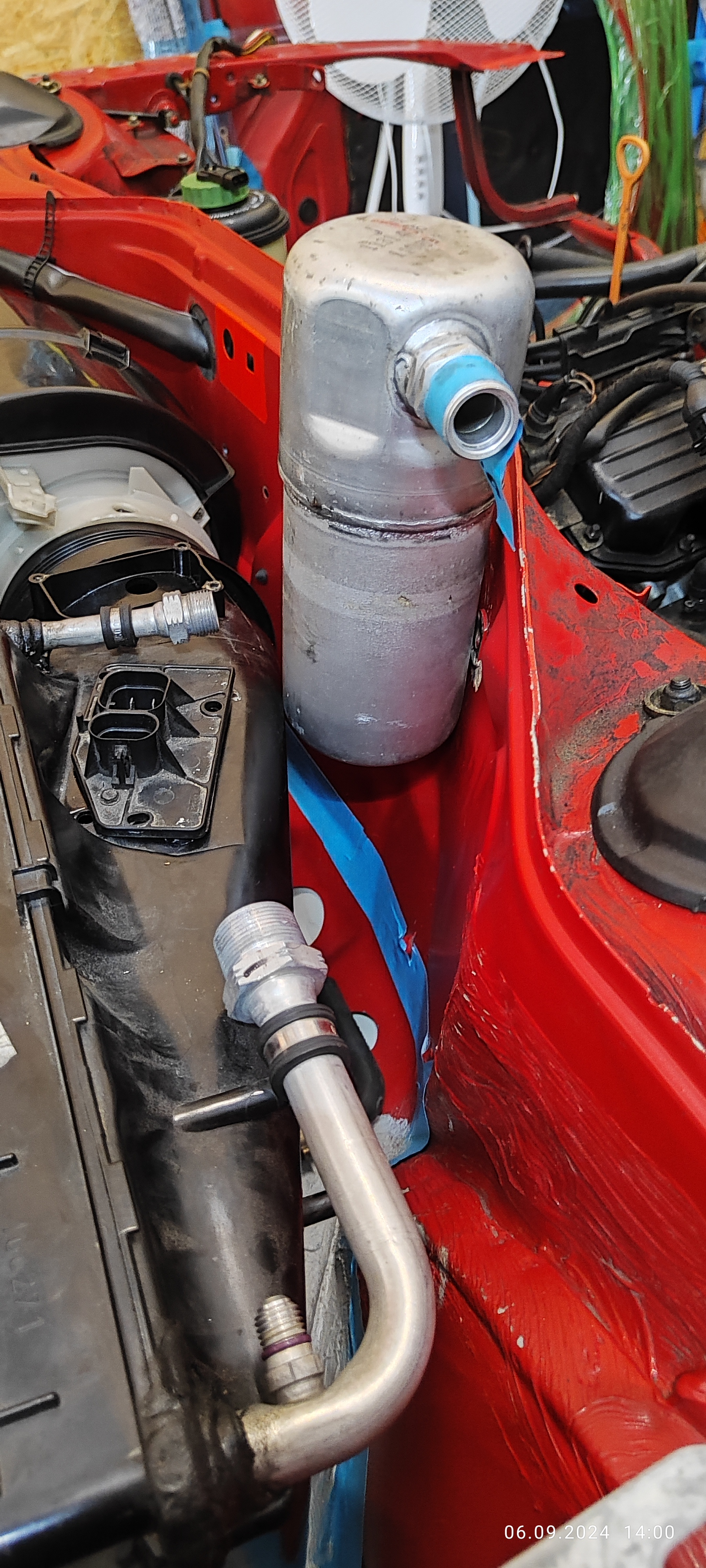

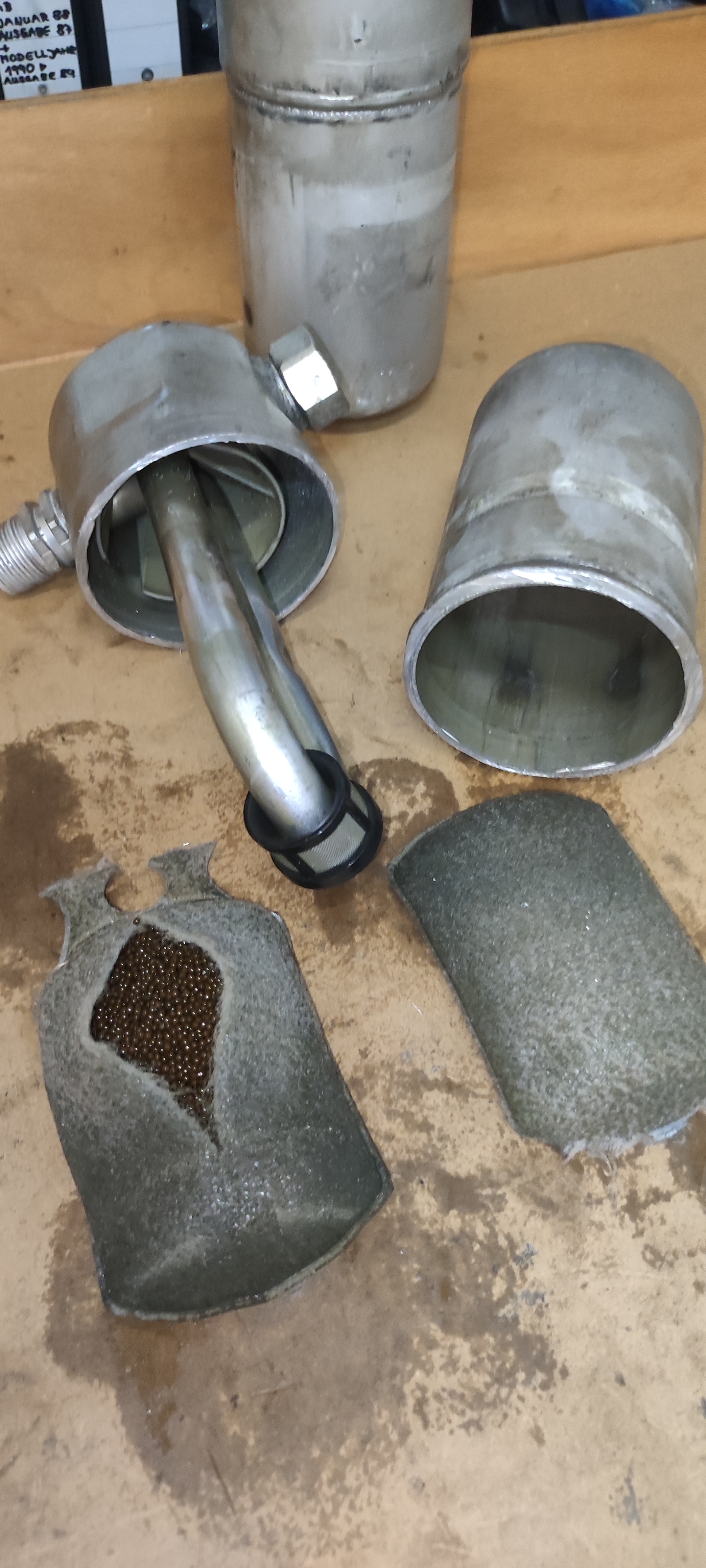

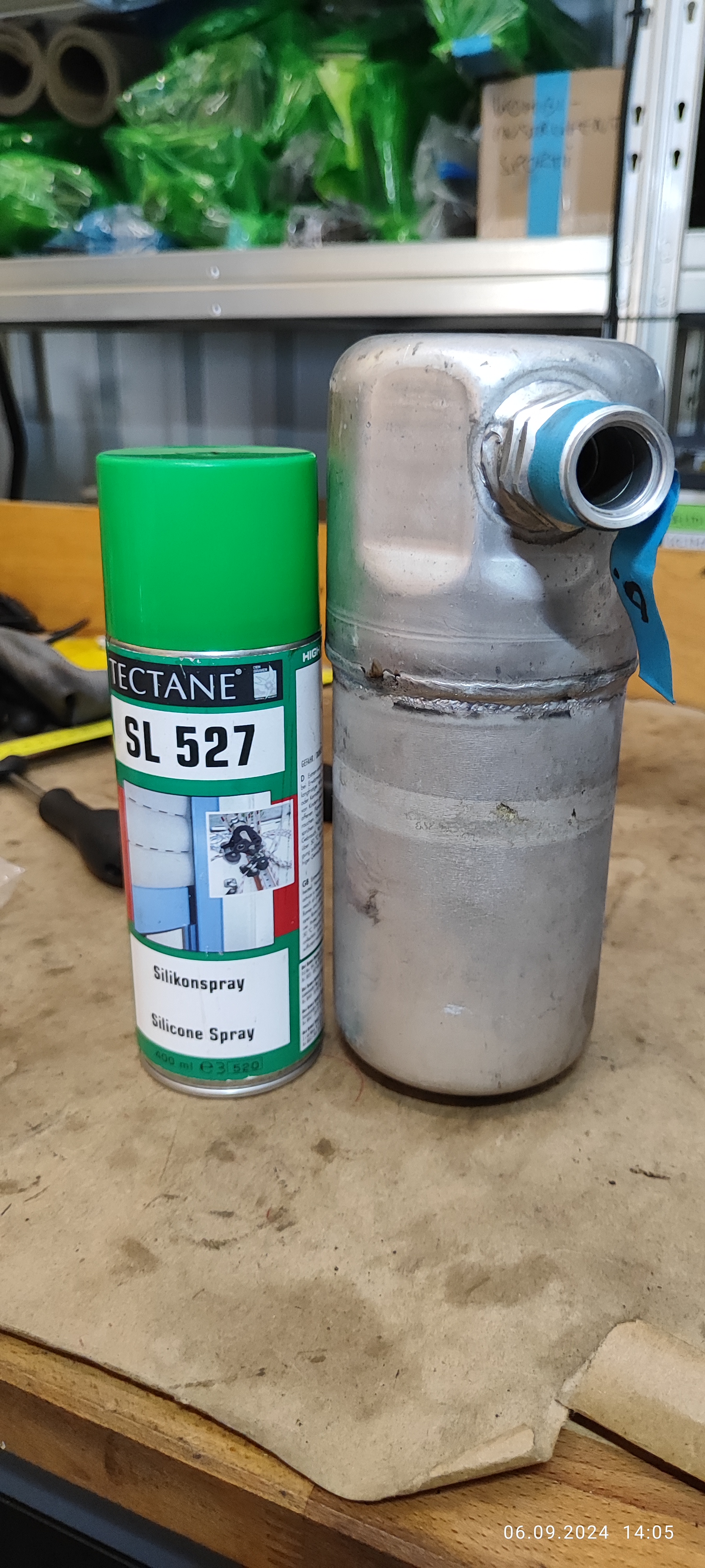

Im Zusammenhang mit meiner Nachrüstung einer elektron. Klimaanlage habe ich mal probeweise einen Verdampferkasten vom C4 mit Pollenfilter eingebaut. Ich gehe grundsätzlich davon aus, dass Klima-Fachfirmen passende Leitungen anfertigen oder die Originalen anpassen können. Auch dass die Anschlüsse am C4 Verdampferkasten etwas angepasst werden können. Das eigentliche Problem ist das Unterbringen des (riesigen) Auffangbehälters (aka Trockner, Akkumulator). Ich weiß, das ist soweit nichts Neues bzw. bekannt.
Die Frage ist, kann man auch einen (passenden) Auffangbehälter anfertigen lassen? Ich glaube (ich weiß es aber nicht), die Größe bzw. das Volumen des Auffangbehälter ist von der Gesamtmasse des Kältemittels/Kompressoröls abhängig. Aber müssen Auffangbehälter immer zylinderförmig sein? Könnte ein angefertigter Auffangbehälter nicht auch länglich sein, um auf das Volumen des Originalen zu kommen?
(Nicht über das blaue Klebeband wundern, ich hatte den Wasserkasten schon für die Nachlackierung abgeklebt. Und ja, das ist kein Gebläsekasten für Klimaanlage)

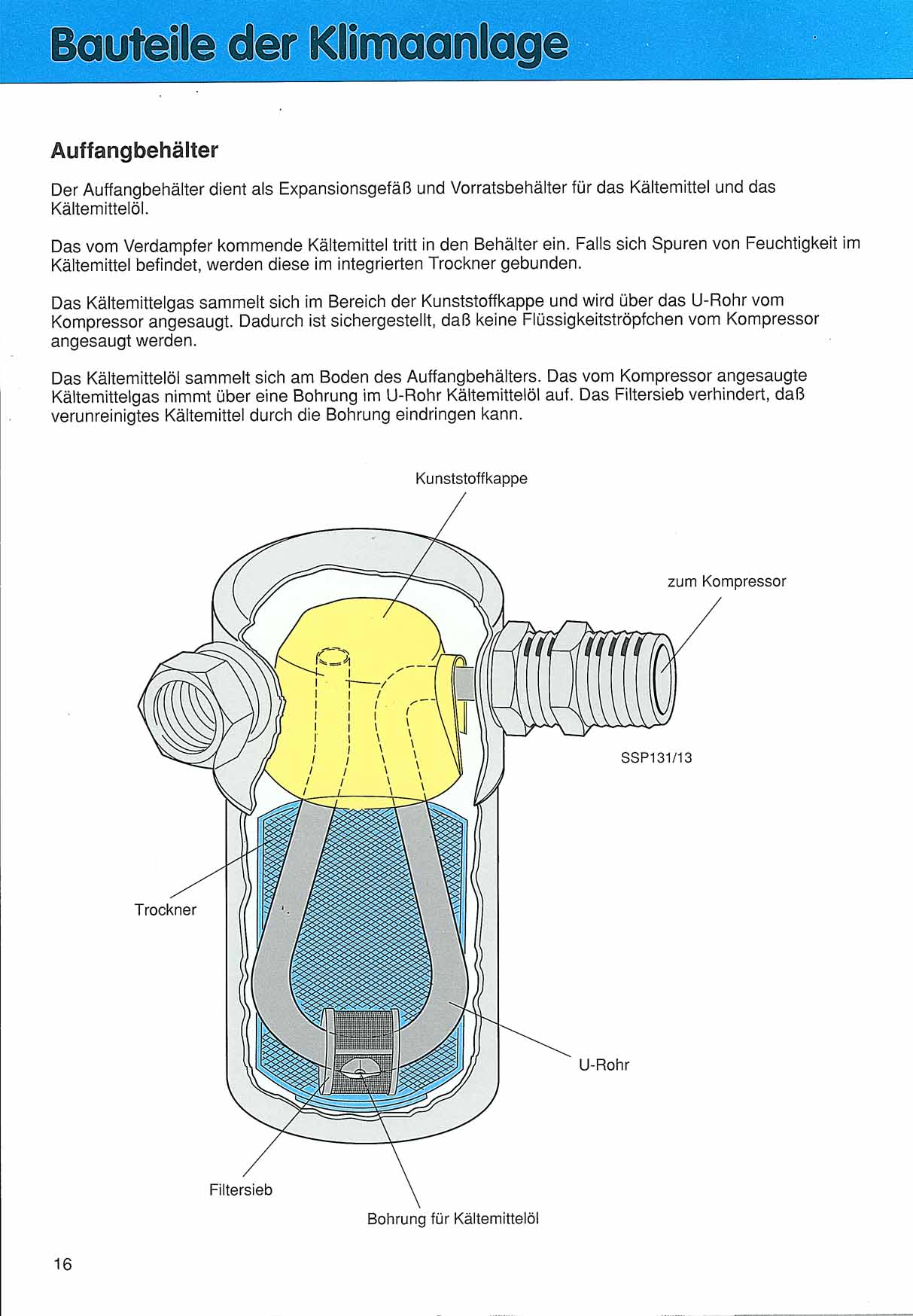

leider kann ich nichts zur Frage beitragen. Mir stellt sich allerdings eine andere Farge: Muss der Auffangbehälter gereinigt bzw getrocknet werden? In der Zeichnung ist ein Sieb, das kann ja durchaus auch verstopfen - vorallem je älter das Fahrzeug bzw die Anlage wird.

Eigentlich soll der Auffangbehälter bei jedem Klima Service gewechselt werden weil sich der Trockneranteil, also der Beutel mit den Kügelchen voll Feuchtigkeit oder Auflösen könnte. Macht aber in der Realität praktisch niemand.Fussel hat geschrieben: ↑14.09.2024, 17:11 Hallo Sporti,

Nein, leider keine Neuigkeiten außer dass ich die Idee verworfen habe um mit dem eigentlichen Projekt, Nachrüstung einer elektron. Klimaanlage weiter zu kommen.
