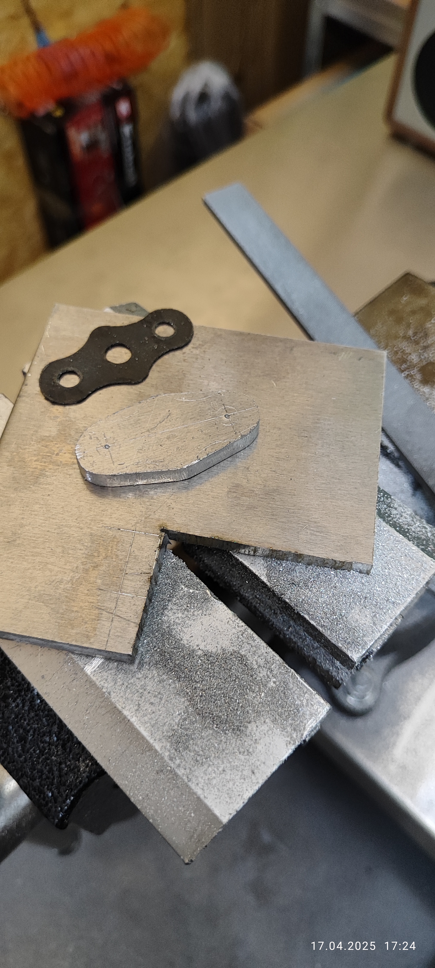

Nachrüstung Ölkühler: Zulauf Turbo am Ölfilterflansch verschließen

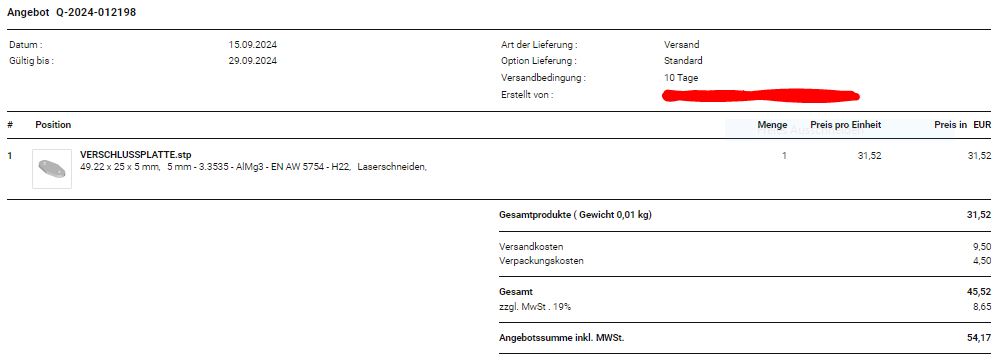

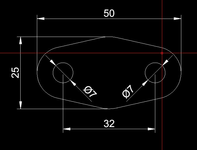

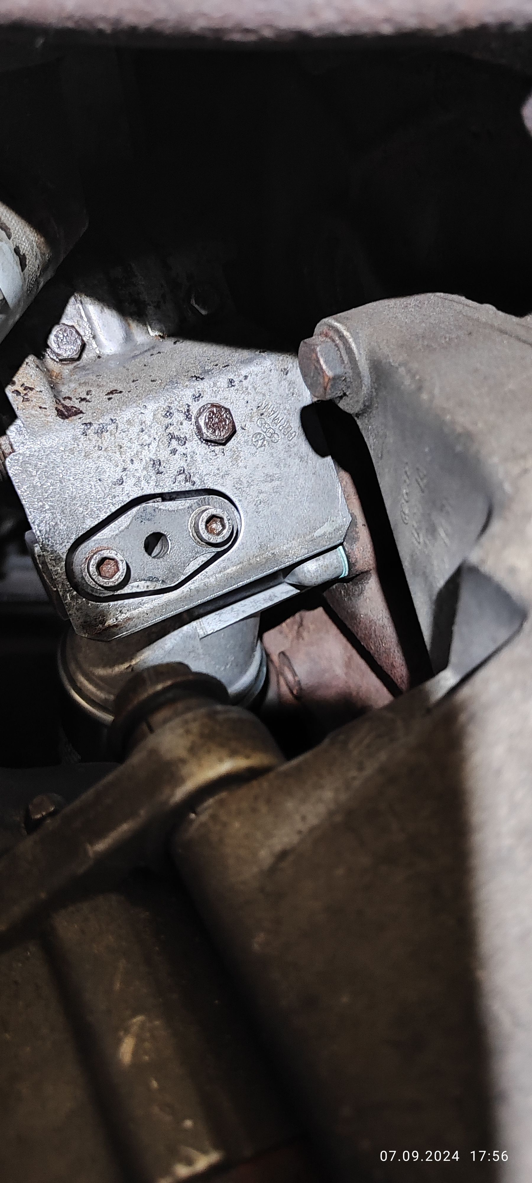

Gibt es etwas Fertiges diesen Anschluss zu verschießen? Einzelstück lasern lassen ist dann doch schon etwas teuer.
EDIT: Oder finden sich mind. 10 Leute die das auch brauchen?

also ich hätte es, wenn ich es schnell brauche, einfach auf mit Bohrer und Flex gemacht. Ansonsten würde ich in unsere Lehrwerkstatt gehen.

Ja genau, als Abschlussprüfung. Aus einen 100 x 100 mm Alublock feilen lassen. :D

Ich kann dir sowas aus der Restekiste bauen, wahlweise Alu oder Stahl. Wird wegen Handarbeit aber nicht so schön aussehen wie gelasert und ohne den Flansch vor mir zu haben kann es sein, dass du ein bisschen nacharbeiten musst.

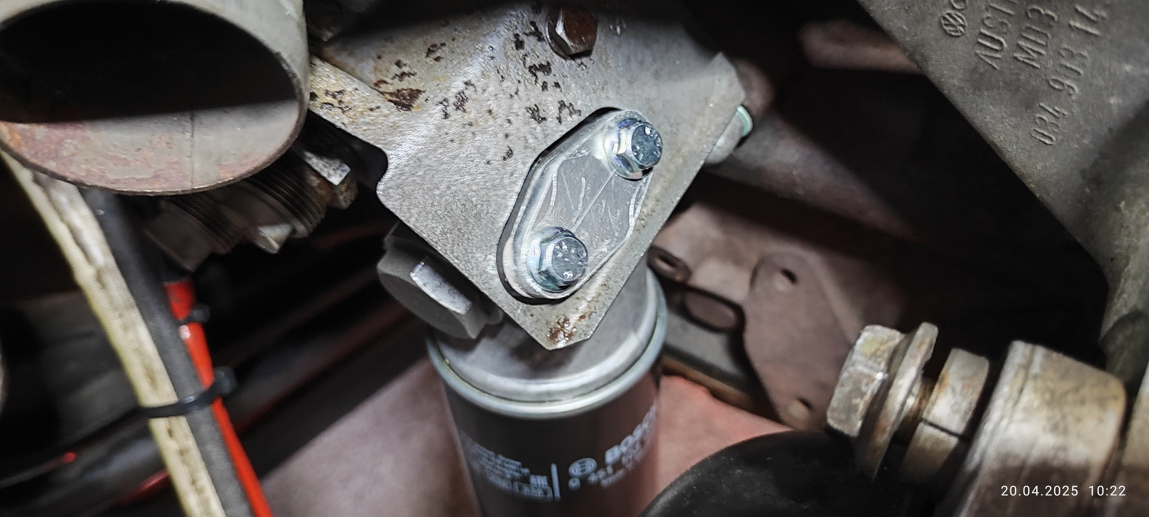

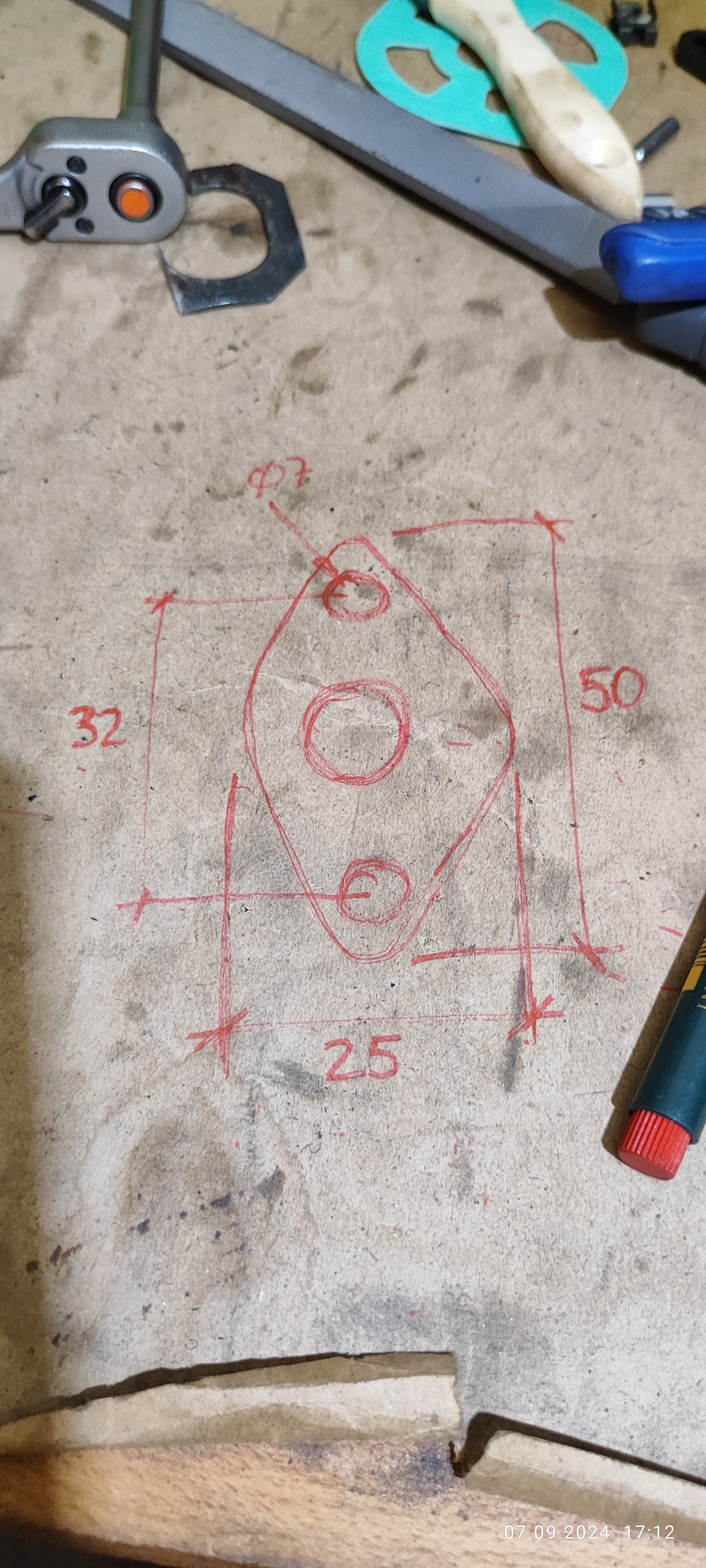

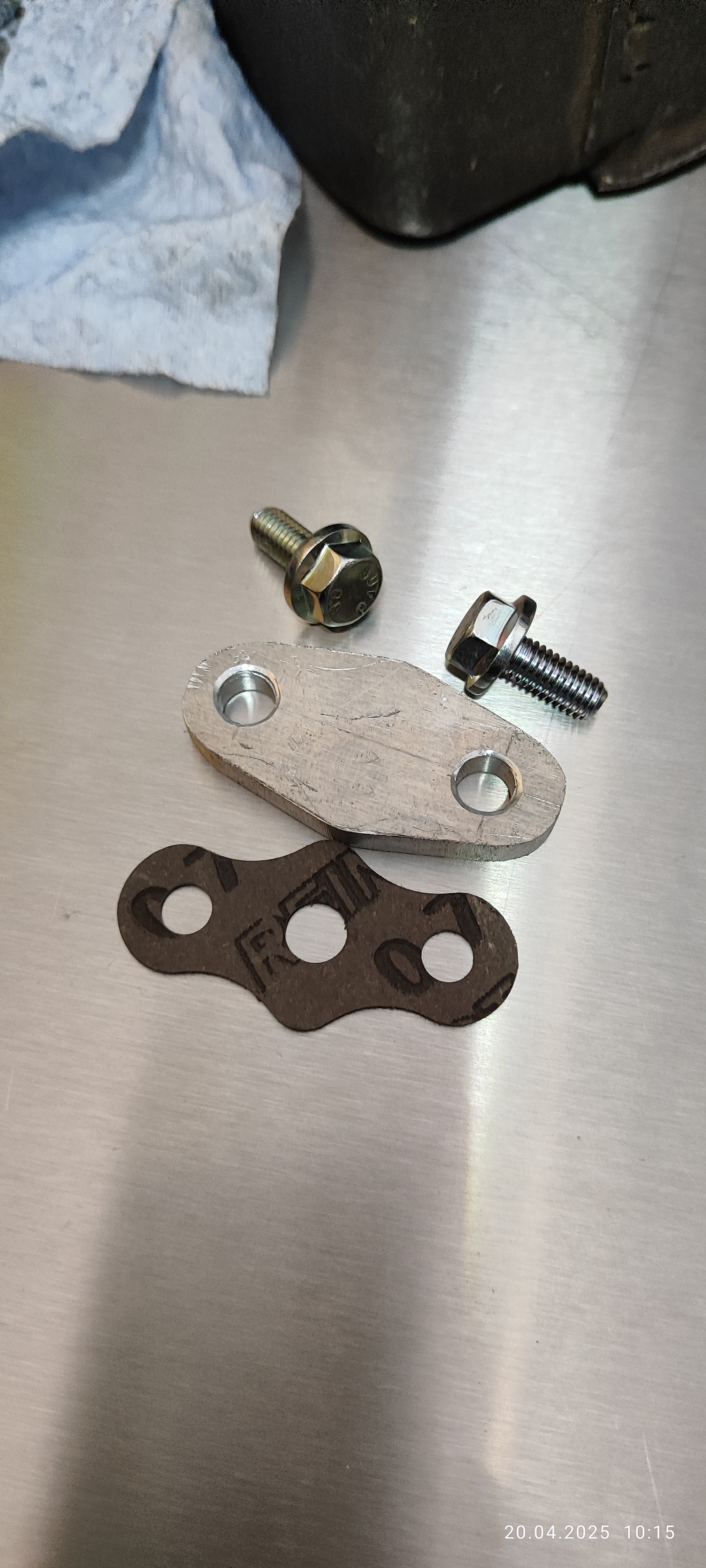

Danke für das Angebot. Echt cool. Werde mir aber aus einem 5 mm Alu-Flach was selbst feilen/bohren. Habe ich einen guten Grund meine neue Bosch Ständerbohrmaschine einzusetzen.
Re: Nachrüstung Ölkühler: Zulauf Turbo am Ölfilterflansch verschließen
Ich wollte das Ergebnis noch nachholen. Dichtheitsprüfung steht aber noch aus.
