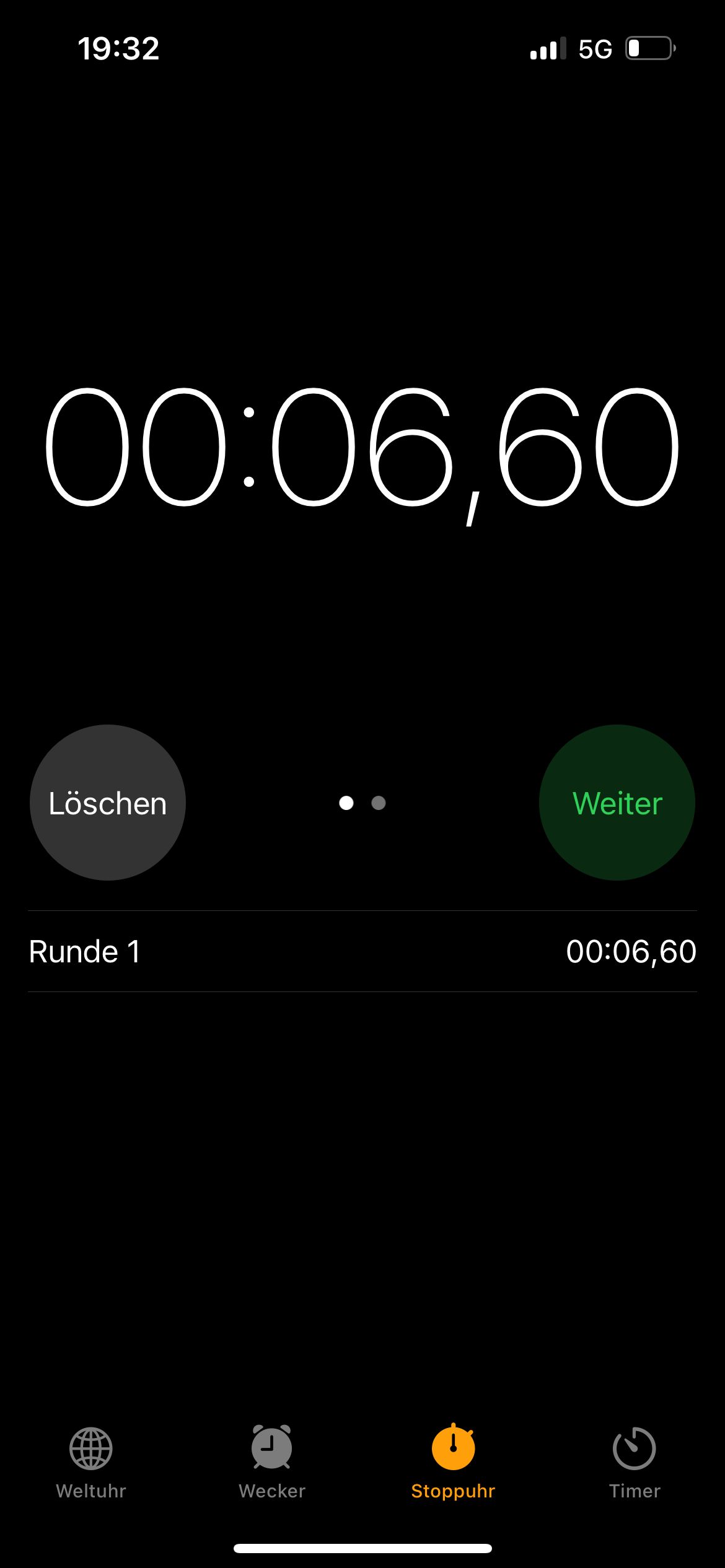

Jetzt nochmal gemessen 100-180 (musste dann leider Bremsen) im 4. Gang beschleunigt ab 80km/h, 6,6 Sekunden, kann das wirklich sein :D ein M4 macht da gute 9 Sekunden 100-200

Mess mal mit nem GPS-basierenden Messgerät, Dragy, usw.
Dann ist die Tachoabweichung auch mit berücksichtigt, die beim typ44 nicht ohne ist.
Schnell sind die 10vt vom Durchzug her, da nicht allzu schwer und der Motor bestenfalls gut Drehmoment hat.

SI0WR1D3R hat geschrieben: 20.11.2024, 15:29 Mess mal mit nem GPS-basierenden Messgerät, Dragy, usw.
Oder mit eine Geschwindigkeits-App am Smartphone...?

Ist halt ungenau(er) als mit z.B. dragy.
Für pi*Daumen aber ausreichend.
