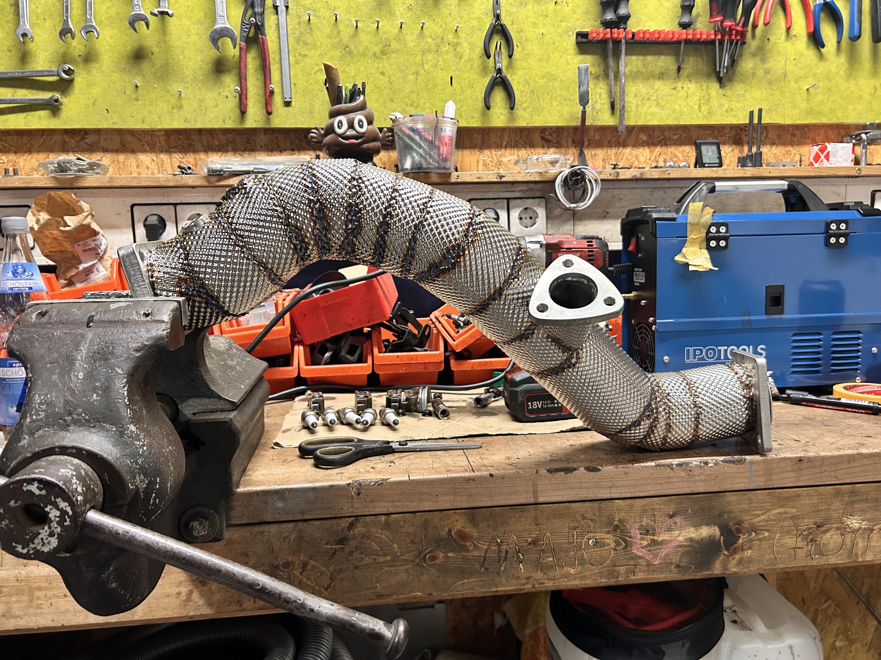

der ein oder andere hat ja sicherlich schon von Thermoisolierung an Bauteilen wie Downpipe, Krümmer, Lader usw. gehört. Vor einer Weile habe ich mir die Downpipe von Conny LC Abgastechnik besorgt und diese nun angefangen selbst zu Isolieren. Grund hierfür, warum nicht selbst machen wenn es doch eigentlich gar nicht so schwierig ist wie man immer denkt oder einem gesagt wird. Ich hatte ein Angebot von 320€, die Materialien selbst haben mich jetzt 80€ gekostet, Arbeit rechne ich nicht da es ja für mich selbst ist und tatsächlich auch Spaß macht.
Anbei der erste Teil mit der Glasfassermatte, als nächster Schritt ist dann das Challottenblech dran. Bilder hierzu folgen dann.
Gruß Dani

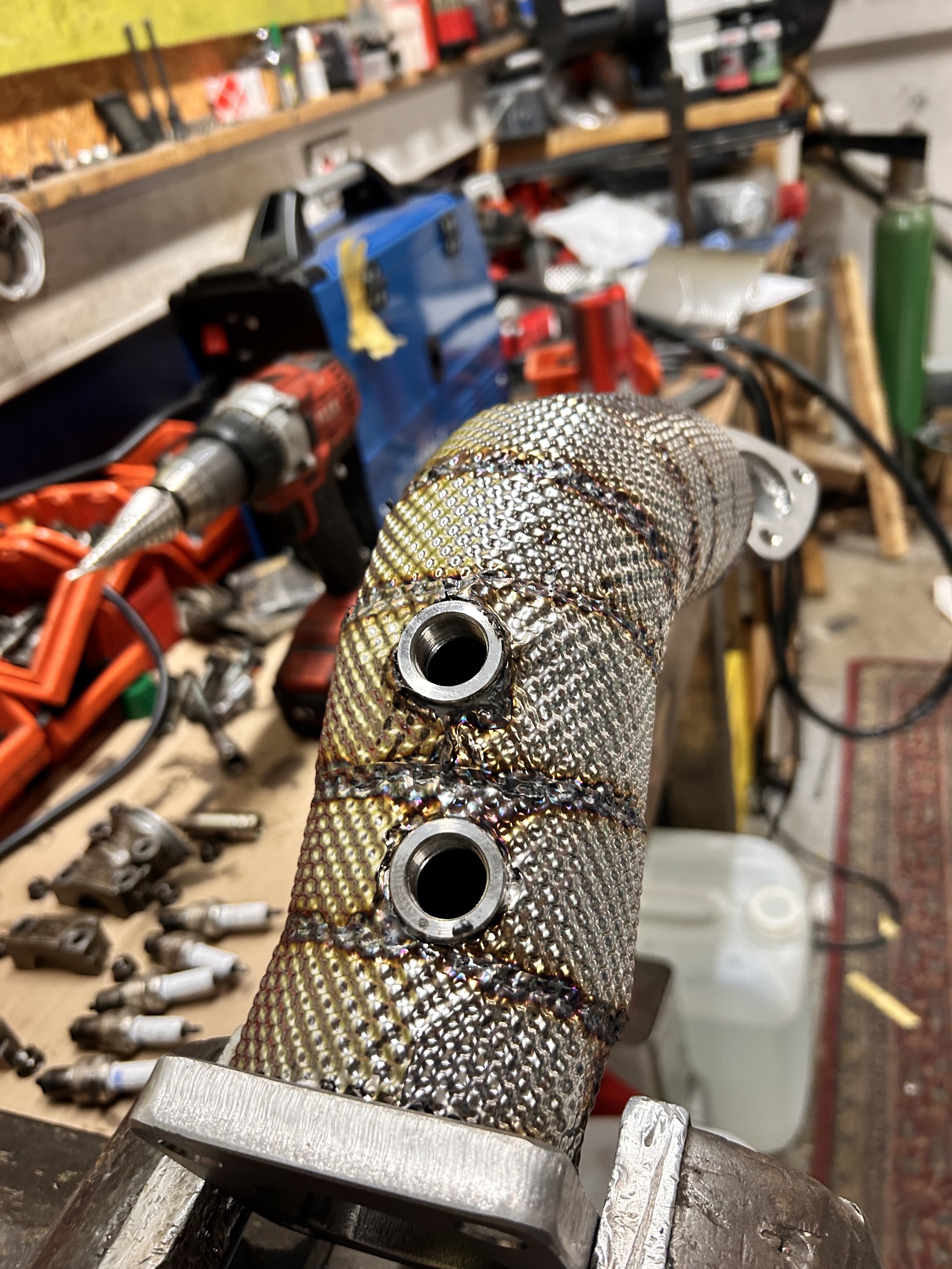

Die Verarbeitung von mir ist ziemlich scheisse geworden, also die verschweißungen der einzelnen Edelstahlfolien.

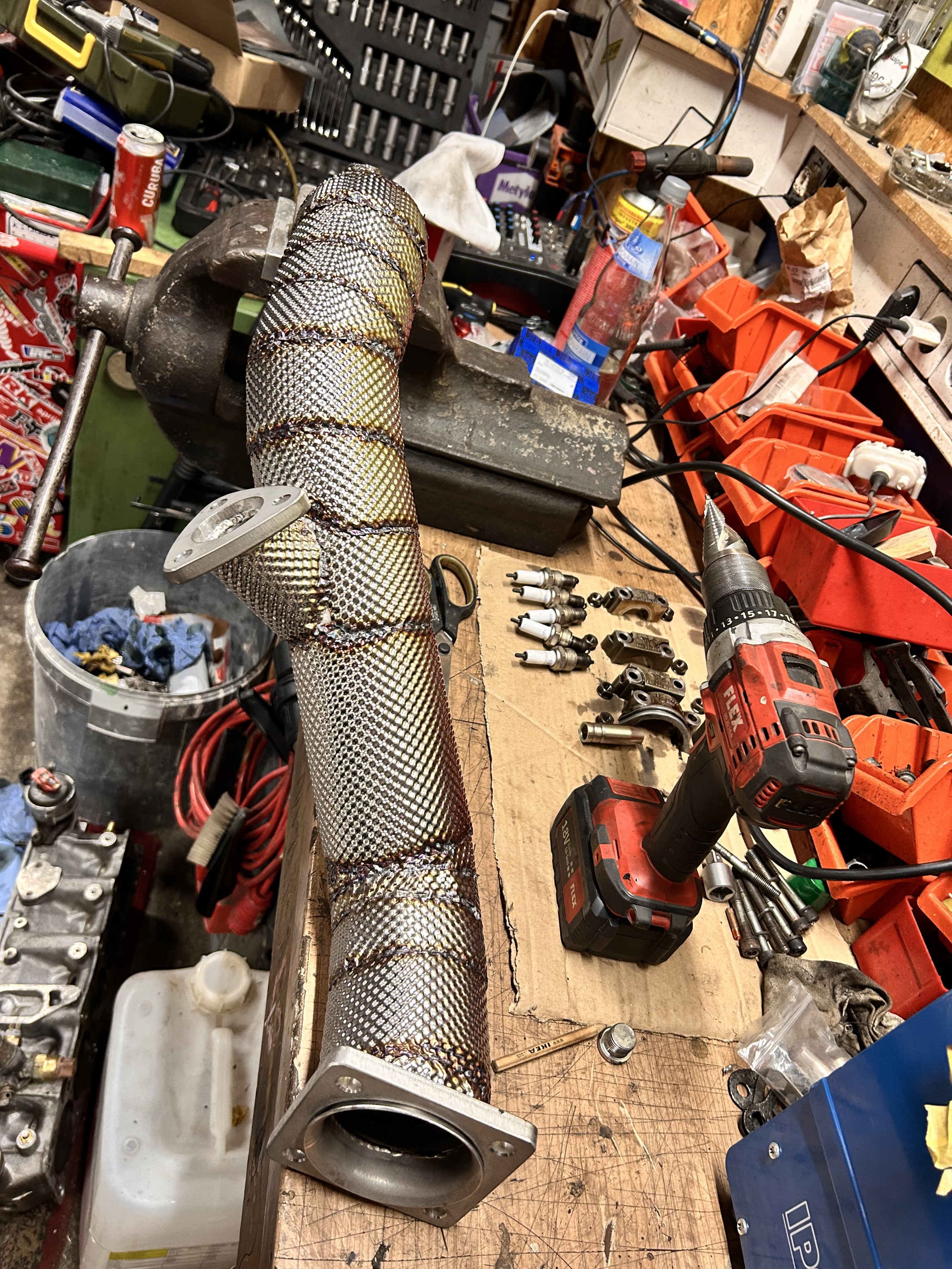

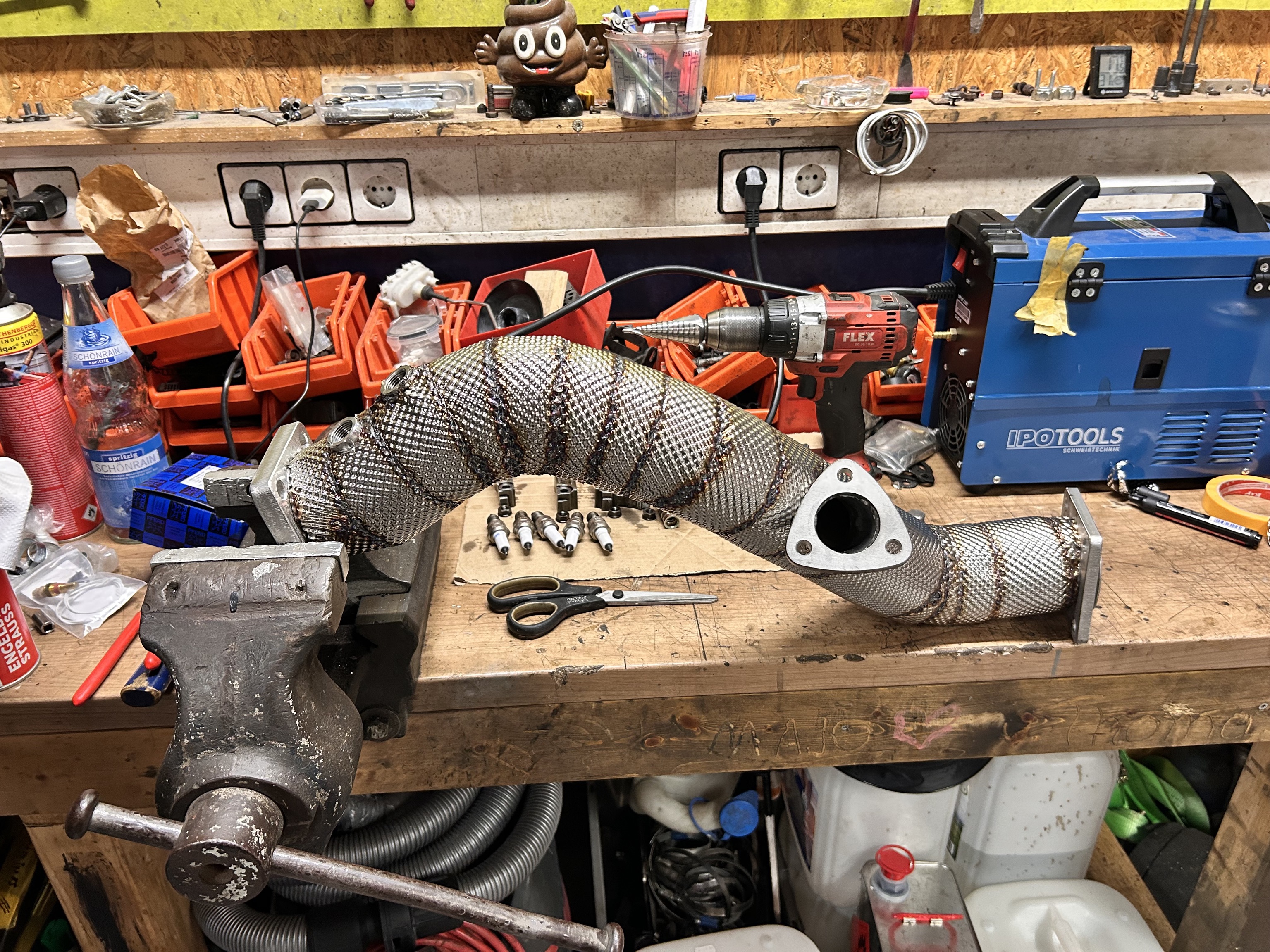

anbei nun meine fertig Thermoisolierte Downpipe. Hatte das Thema aus Zeitgründen nun seit letzem Jahr liegen lassen und nicht mehr angepackt. Nun aufgrund meines geringen Öldrucks und dem daher nötigen Ausstausch der Ölpumpe, habe ich mich dazu entschieden auch gleich alle anderen Teile zu tauschen die ich sowieso noch einbauen wollte, großer Wasserkühler, Wasserpumpe, Turbolader Upgrade, Downpipe, 2-Teiliger Krümmer usw. usw...
Nun musste es halt mit dem Thermoisolieren auch etwas zügiger gehen, das Ergebnis ist zwar gut, aber nicht perfekt was eigentlich mein Anspruch war, seht selbst.
