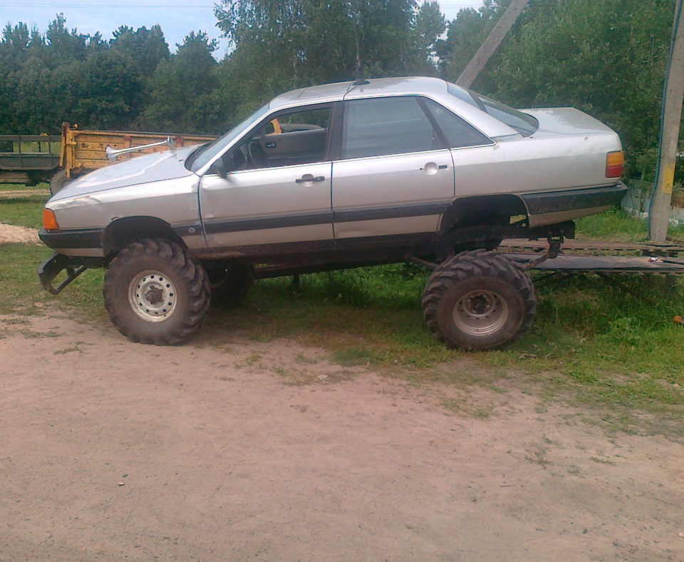

Fussel hat geschrieben: 30.10.2024, 11:16 Hallo Acki,
leider kann ich zu dem Thema nix beitragen, frage mich allerdings, wie es dann mit der Länge der Antriebsachsen und den Gelenken aufgrund des stärkeren Biegeradius aussieht? Spannend finde ich das Konzept allemal - analog zum Golf Country einen Avant Country :wink:
Dir viel Erfolg - ich bin gespannt auf die weiteren Infos!
Golf Country Stile sieht dann wohl so aus. :D
Quelle: drive2.ru
Quelle: drive2.ru
der ganze Beitrag hier: https://www.drive2.ru/l/1786383/
Aber im Ernst. Aus Russland oder dem Baltikum habe ich schon oft (moderate) Höherlegungen des Typ 44 gesehen.
