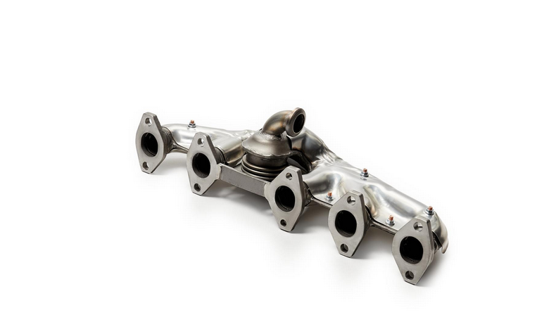

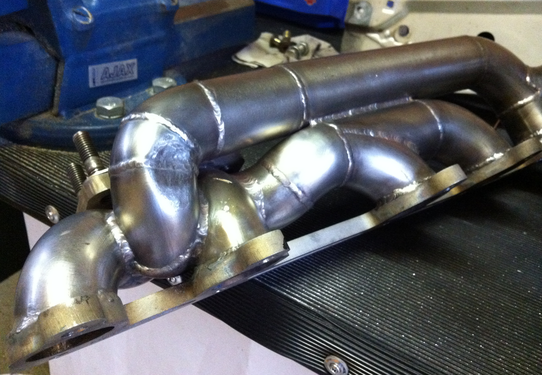

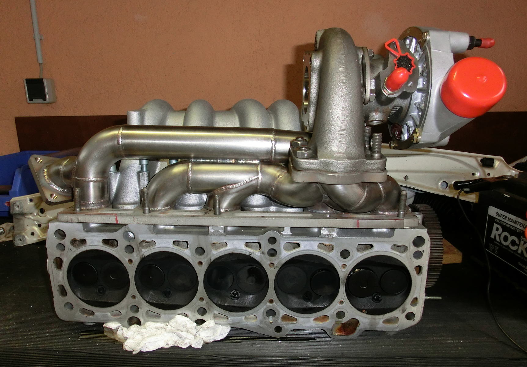

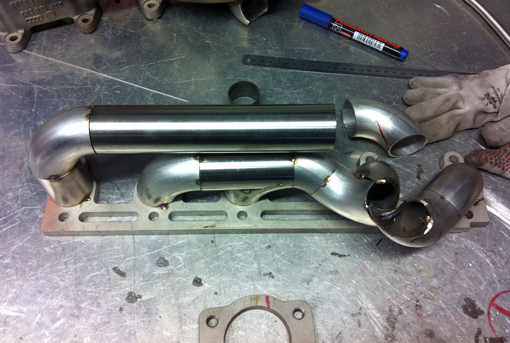

ich habe jemanden gefunden welcher uns nochmal einen Edelstahlrohrkrümmer für den 10VT an oem Position anfertigen würde. Heute morgen kam die Nachricht von ihm, dass er das machen kann aber die konkrete Stückzahl wissen muss (vermutlich ob es sich für ihn lohnt).
Der Krümmer ist nichts neues für ihn, da er diesen schon vor über 10 Jahren für einen Kollegen hier aus dem Forum angefertigt hatte. Dieser wurde auch in einem anderen Thread vorgestellt, allerdings hatte dann wieder niemand ernsthaftes Interesse.
Nach dem Preis habe ich noch nicht gefragt, der Herr möchte erstmal konkret wissen um wieviel Stück es sich handelt, da die Produktion extrem aufwendig ist. Ich gehe allerdings davon aus der er sich Preislich im Rahmen zwischen 700-1500€ befinden wird, ich bin bereit es zu zahlen, der originale Gusskrümmer kostet ja auch schon 1000€. Wenn einem 1500€ zuviel sind, dann bitte nicht melden, nur Leute mit ernsthafter Interesse.
Er benötigt natürlich noch einmal ein paar Referenz Teile und auch einen Kopf. Einen K24 Lader, 3" Downpipe und den originalen 2-teiligen Gusskrümmer kann ich als Referenz geben. Einen Kopf hätte ich nur vom 10V Sauger... wer hätte einen Turbokopf?
Anbei unten die Bilder vom damaligen Krümmer:
Von ein paar Kollegen weiß ich schon dass diese 100%iges Interesse haben, gerne schreiben diese auch noch einmal unter diesen Beitrag eine kurze Antwort, dass Sie mit dabei sind, danke.
Über die Materialbeschaffenheit usw. können wir dann noch sprechen, da ist man dann flexibel. (Ganz nach dem Motto "Die Details klären wir später") :lol: :lol: :lol: :mrgreen: :mrgreen: :mrgreen:

Hi Dani,
der Krümmer gefällt mir echt gut! Material muss halt die Hitze abkönnen, aber ich denke das versteht sich von selbst. Ich würde AUF JEDEN FALL einen solchen Krümmer nehmen. Wird meinem Motronic 10vt mit Sicherheit sehr gut tun, damit wäre das Nadelöhr Krümmer dann endlich Geschichte. Spannenderweise kannte ich den von dir ausgegrabenen Post gar nicht, lag wohl daran das ich 2013 noch keinen 10vt hatte, er kam erst 2017 dazu :-D

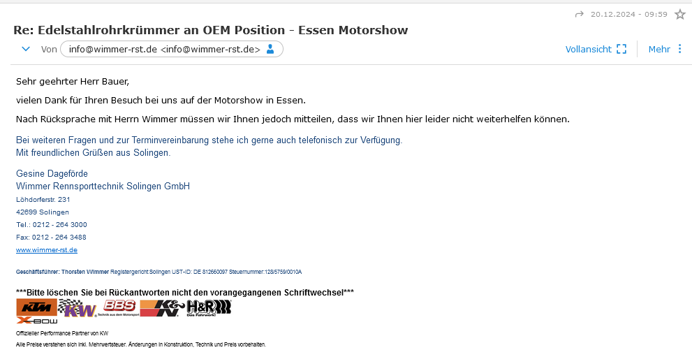

Sogar auf der Essen Motorschow Firmen wie Wimmer Rennsporttechnik angesprochen.

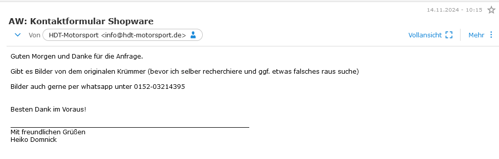

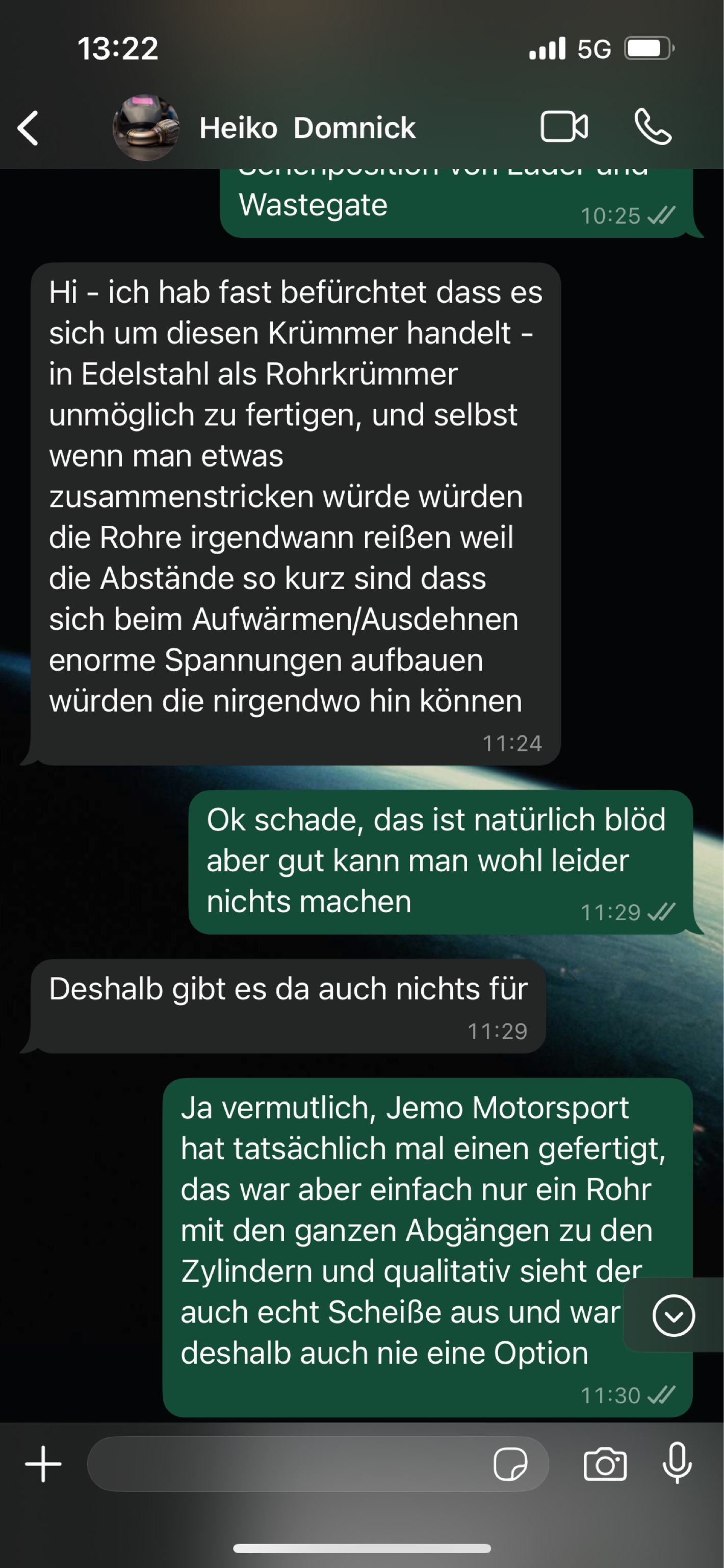

Hier mal noch Beispielhaft Antworten von 2 Tunern..
Ob die Antwort von dem HDT Tuner richtig ist was haltbarkeit angeht kann halt keiner Nachweisen solange es keiner gemacht und gestestet hat.
Von Jemo Motorsport habe ich bis heute auch keine Referenzen zur haltbarkeit gesehen/gehört.

Also ich bau mir sowas selber... Und so schlecht ist der krümmer von jemo im Vergleich zu Serie net..
Aber sucht mal nach 2,5 tdi tuning krümmer... da gibt es einige die man mit ein wenig geschick umbauen kann..
Und 2100euro ist zuviel .
Material biste nixhtmal bei nen Viertel....
Und wer schweisen kann sollte das hinbekommen

Einen Krümmer der einfach in ein rohr geht ist natürlich bezüglich ansprechen nicht optimal aber für high boot deutlich besser wie serie...
Ein 5 in 1 Krümmer ist fürs ansprechen gut, ebenso Höchstleistung aber im orhinal Bauraum nicht möglich...

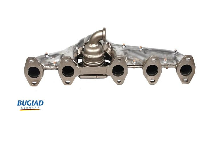

Re: EDELSTAHLROHRKRÜMMER 10VT, MC1/2, OEM POSITION
Verfasst: 05.02.2025, 07:24
von Audi Flotte
Hallo matze,
meinst du so etwas in der Art?
VW T5 Krümmer.png (163.33 KiB) 10200 mal betrachtet
VW T5 Krümmer2.png (133.84 KiB) 10200 mal betrachtet
VW T5 Krümmer3.png (160.75 KiB) 10200 mal betrachtet
Wenn ja, in wieweit halten sich die Anpassungen in grenzen?
Ich glaube ich kaufe mir ein Schweißgerät und versuche mich mal selbst an einem Krümmerbau...
Gruß Dani

kurzer Einwurf von mir zum o. gezeigten T5 Krümmer:
Bullshit!
Lest Euch im TX-Forum schlau - das Ding (und ich kann das aus eigener Erfahrung mit 3x T5 bestätigen) taugt von 12 bis Mittag und wird dann auch schon wieder undicht. erst Verzug, dann Risse. Und das im Diesel mit deutlich niedrigeren Temperaturen.
Das Ding als Basis ist hier gar nichts wert.

also spannungsarm glühen käme noch dazu... Würde ich aber tatsächlich empfehlen, bei der doch sehr verknoteten Form. Sollte zumindest vor Spannungsrissen schützen.
Die Firma hat also den im Anfangsbeitrag gezeigten Krümmer damals schon gebaut, richtig? Wie hat sich der denn bewährt?
Verfasst: 06.02.2025, 15:05
von Audi Flotte

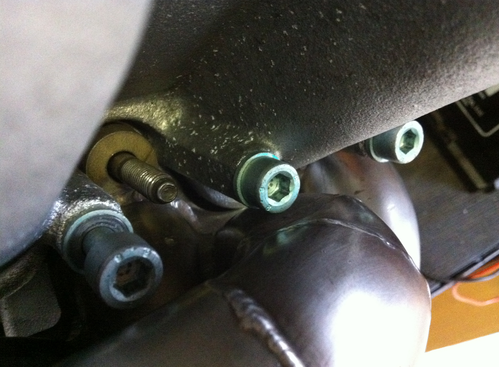

Ja genau, dazu kann ich nicht allzuviel sagen, da müsste hier Artur ausm Forum was dazu sagen, dessen Bruder hatte diesen damals in Auftrag gegeben.
Er meinte allerdings, dass die eine Schraube nicht reingepasst hat, deshalb die Delle im Bild oben, die Position zum Hosenrohr hat nicht zu 100% gepasst und der 10mm Flansch wäre zu dünn gewesen nachdem dieser noch geplant wurde.
Sind allerdings alles Punkte welche man nach detailreicher Rücksprache mit dem Hersteller beheben kann, 15mm Flansch, Position genaustens ausmessen usw.
Gruß Dani

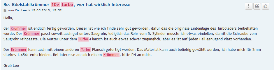

matze hat geschrieben: 05.02.2025, 16:22 Der Ben hat hier und im turboforum davon berichtet
Nehme an du meinst diesen Krümmer (Bild kommt aus dem Auditurboforum) :
Das ist zwar ein sehr schöner Krümmer und auch ein klasse Umbau, aber leider kein bisschen OEM Laderposition...
