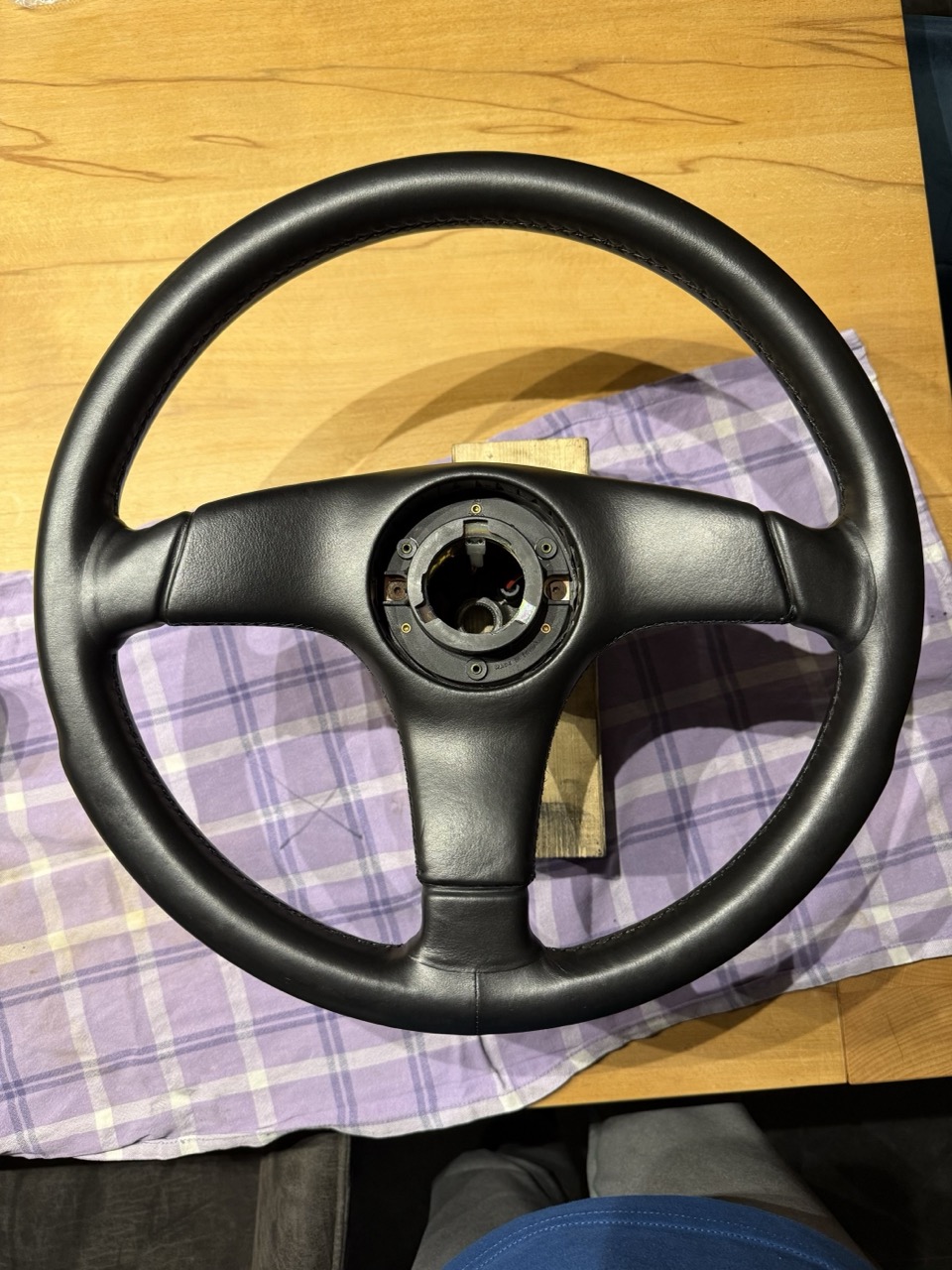

Nach lang suchen fand ich in Liechtenstein ein originelles Audi / Nardi Lenkrad für mein 20V (mit korrekte Nabe).
Die Zustand des Leders war sehr schlecht, aber jedenfalls nichts physikalisches kaputt, wie gerissene Nähte oder so. Nur stark abgegriffen und verfärbt (besser gesagt, fast keine Farbe mehr drauf und vergilbt).
Nach recherchieren (Zum Lenkrad-Sattler schicken oder das Leder färben) und viele Erfahrungen abholen, habe ich mich schlussendlich für ColourLock von Lederzentrum.de entschieden.
https://www.lederzentrum.de/colourlock- ... hwarz.html
Der Kappe in der Mitte (mit den Audi Ringen) war nicht mehr zu retten. Dies gibt es aber zu kaufen bei Audi Tradition.

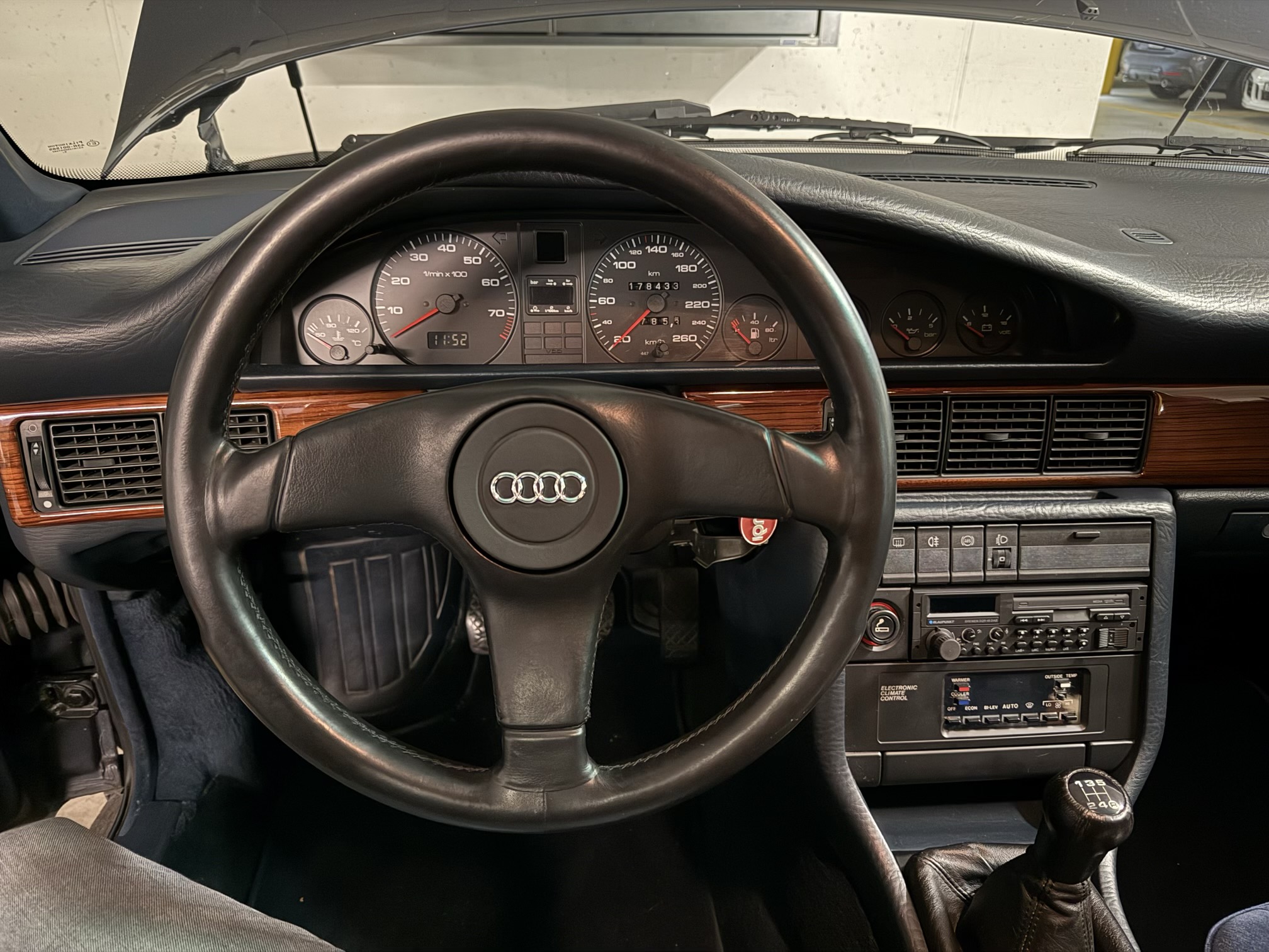

Nach gründlich reinigen (25 Jahren Staub und Dreck) und 4 Schichten Farbe und nach 24 Stunden aushärten, versiegeln, ist dies das Resultat:

Hallo Steve,
sieht gut aus - tolle Arbeit!
Hast Du die Teilenummer von Audi Tradition zur Hand für den Hupenknopf?

Fussel hat geschrieben: 15.02.2025, 21:07 Hast Du die Teilenummer von Audi Tradition zur Hand für den Hupenknopf?
893951533
https://audi-tradition-parts.de/de_DE/p ... =893951533
