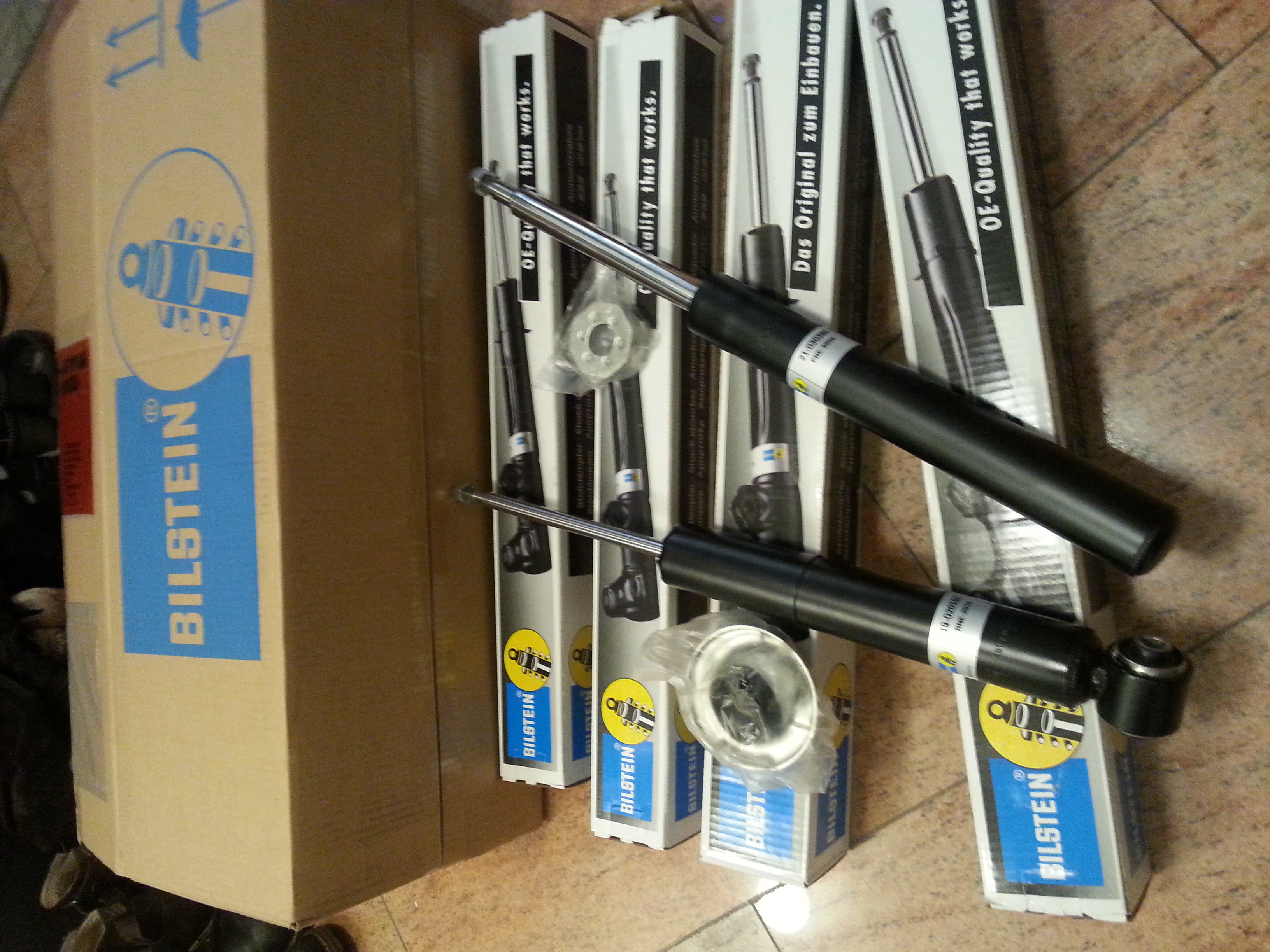

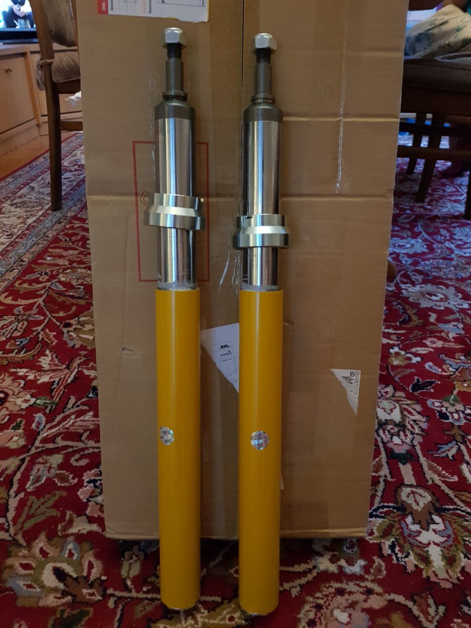

Für eine Tieferlegung mit den 40mm Federn kaufst du dir den Bilstein B4, B6, Koni Sport Gelb, alle Dämpfer eben wie "Serienersatz", abgesehen davon das einige schon Sport Dämpfer sind.
Für eine Tieferlegung tiefer als 40mm kaufst du dir den Bilstein B8 Dämpfer, oder eben alle anderen gekürzten Dämpfer welche passen.
Dann solltest du eigentlich nur noch beachten, je nachdem für was du dich jetzt entschieden hast, das der Bilstein B6 und B8 Dämpfer unten 2 Löcher zur Lüftung/Entlüftung hat, somit solltest du kein Öl in deine Federbeine kippen bzw. das restliche mit einem Lumpen raussaugen lassen. Bei den anderen Dämpfern sollte etwas Öl drin sein, damit diese sich frei drehen können und nicht "quitschen". Auch den Gummi Anschlagpuffer benötigst du bei diesen beiden Dämpfern nicht mehr, passt sowieso nicht über die Patrone.
Wenn du jetzt aber schon sagst dir reicht was "billigeres" als Bilstein B6 und du nicht unter 40mm gehen willst, dann hol dir einfach einen Serienersatz Dämpfer von Monroe, Kayaba, Sachs usw. und am besten Öldruck, die sind etwas weicher als Gasdruck.
Anbei Bilder Bilstein B4 (schwarz), Bilstein B8 (gelb mit Löcher).
