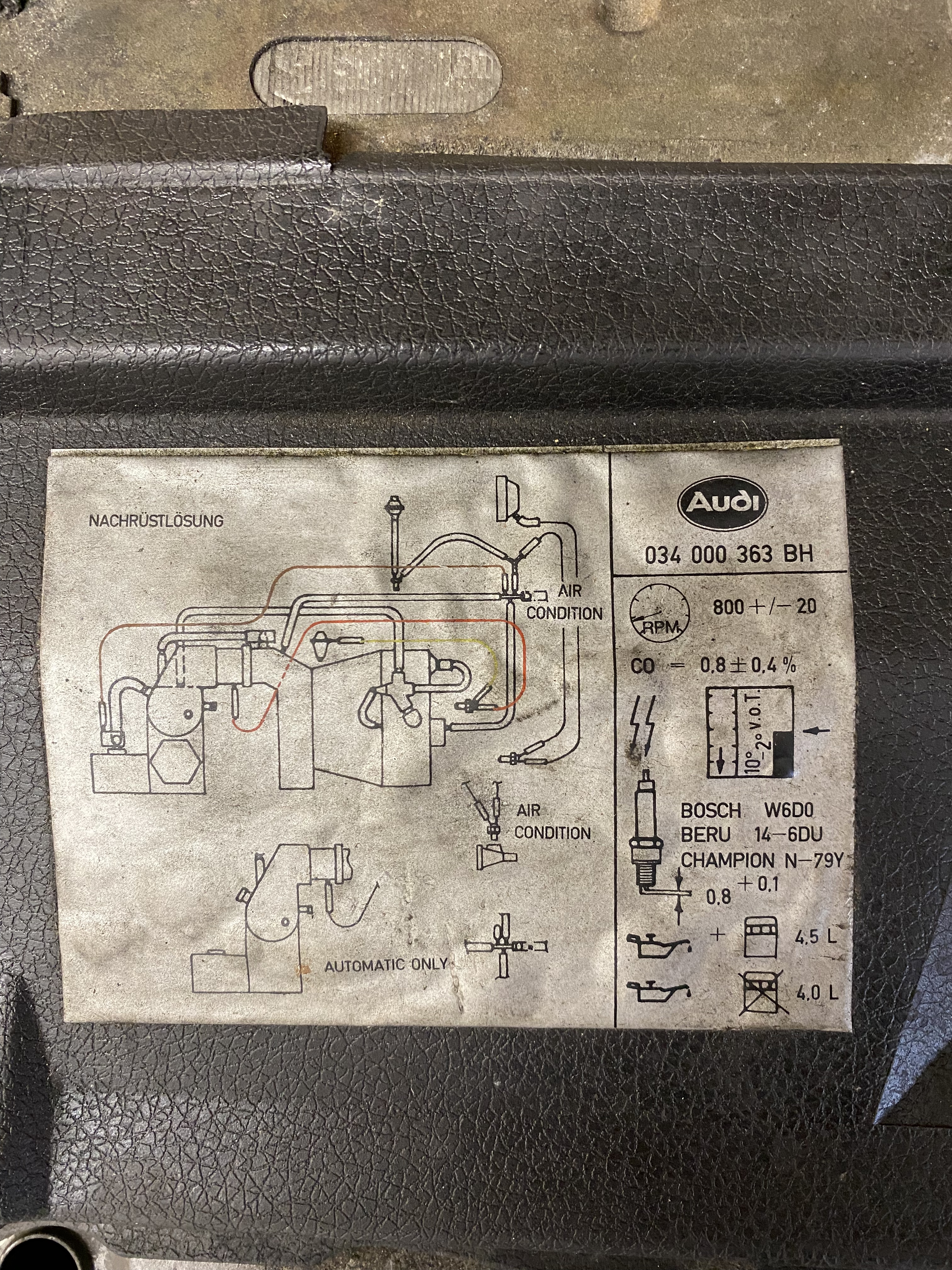

Ich habe auch deshalb gefragt, weil auf der Abdeckung vor dem Kühler ein Aufkleber ist, der vermuten lässt, dass wegen der Kat-Nachrüstung noch mehr geändert wurde.
Aber wenn Du meinst, das nur der Kat reingeschraubt wurde, beruhigt mich das.
Nachfolgend ein Link zu dem Bild.
Hast Du eine Ahnung, was da gemeint ist?
https://www.dropbox.com/scl/fi/p6tqa7fb ... gqjcs&dl=0
