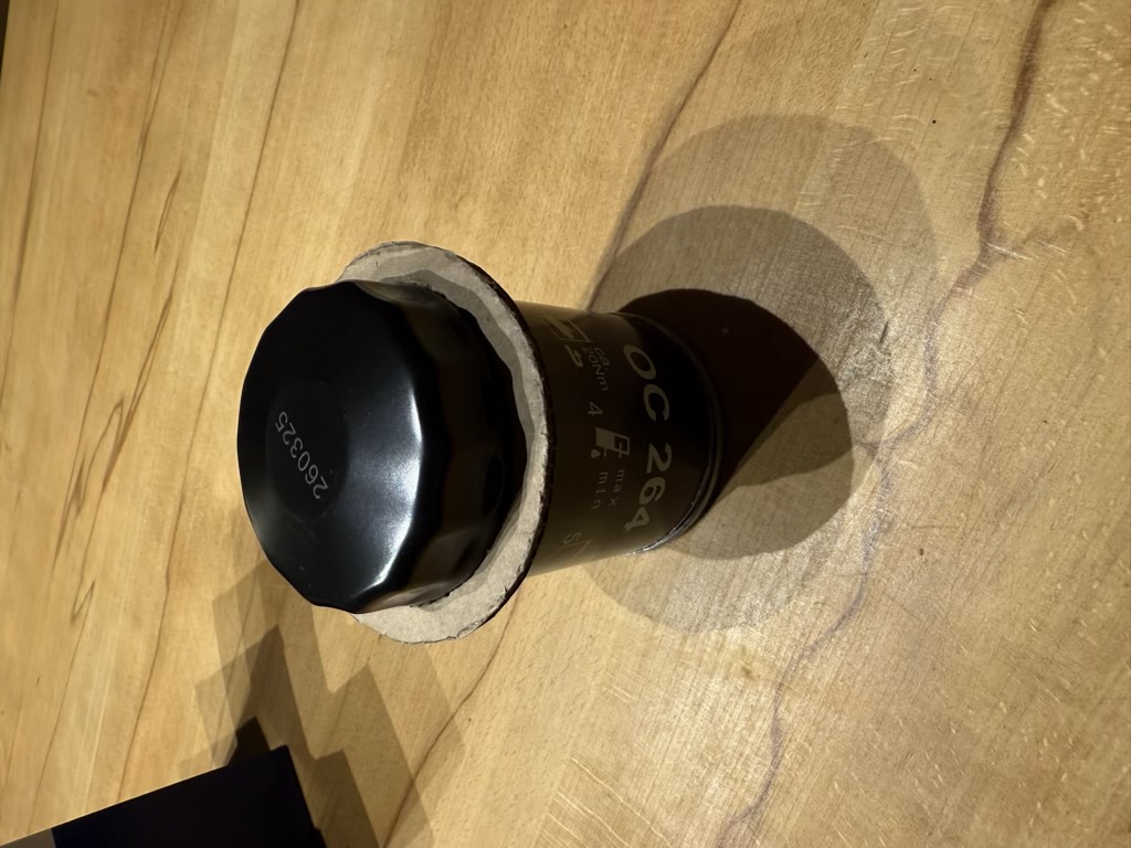

Meine Neugier war stärker als ich. Ich habe für ein paar Euro ein Mahle OC257 gekauft, einfach mal zum ausprobieren. Schaden tut es nicht so who cares.
Aberrrrr, ich habe gedacht, bevor ich etwas montiere was vielleicht physikalisch gar nicht passt, bastele ich zuerst mal eine Attrappe.
Dank CAD (Cardboard Aided Design) und meine Elite Bastel-Fähigkeiten (ich war im Kindergarten schon sehr gut mit solche Sachen), habe ich etwas produziert das perfekt um das normale 20V 3B Öl-Filter passt und die Aussen-Diameter vom Upgrade-Filter, Mahle OC257 darstellt.

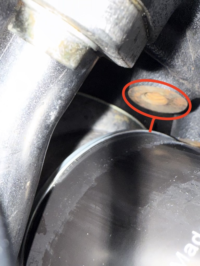

Dann, habe ich das unter'm Auto auf das normale Öl-Filter geschoben (06A115561B / Mahle OC264) zum schauen ob das Grössere Filter problemlos montiert werden kann.
Spoiler-Alert: NEIN.
Audi 200 - Oversized OilFilter 2.jpg (146.17 KiB) 82771 mal betrachtet
Das grössere Filter würde absolut das Metallen Rohr vom Öl-Kühler berühren und unter Spannung stehen (wenn ich es mit Gewalt durchdrücken würde).
Das Rohr hat schon einen Bogen damit es der Lichtmachine nicht berührt und ich werde das Rohr nicht "modifizieren" damit das grössere Filter passen wurde. Not going to happen.
Aber wenn wir das Rohr völlig ignorieren und es einfach anschrauben, dann würde der Grau-Metallen "Ring" vom Deckel (wo die Gummidichtung am Filter drauf sitzt) einfach dieses Teil vom Motorblock berühren.

Was Ralph schreibt kann ich nur bestätigen, ohne es tatsachlich montiert zu haben (dank mein High-Tech Atrappe). Es passt einfach nicht oder nur mit Gewalt.

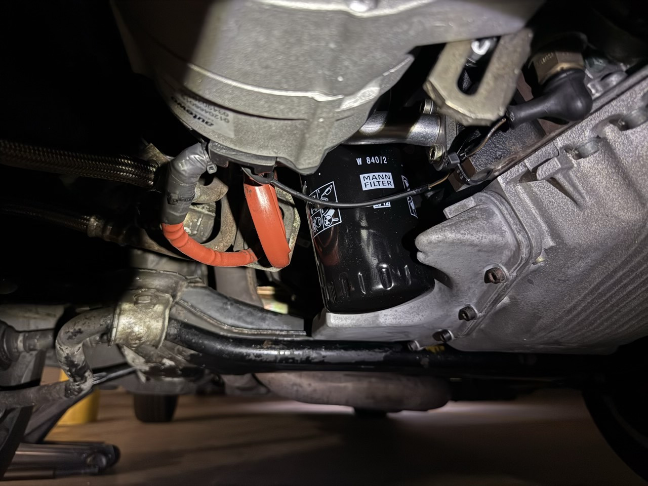

Ich kann das bestätigen. Die Ergebnis haut mich zwar nicht vom Sockel, aber das Resultat ist nicht Null.
Bin gerade 460km mit dem neuen Filter gefahren. Meistens Autobahn.
Resultat: mit richtig durchgewärmtem Motor: im Stand sowie bei Tempo 120 satte 0.1 Bar mehr Öldruck. Wie gesagt "not amazing" aber eben, auch nicht nix.
Der Öldruck ist schön stabil, wie vorher, es gibt also nichts zum meckern: Nix negatives, kleines bisschen positives :wink:
Mein Auto ist Komplett Standard/Serie.
Ich verwende "Liqui Moly Super Leichtlauf 10W40" Öl. Fantastisches Öl. Motor ist lebendig, reagiert Enthusiast aufs Gas und hat spürbar weniger Widerstand (hat ein hohen Antal "Friction Modifiers" wie Molybdenum) im Vergleich zu Castrol GTX 10W40 oder Magnaten 10W40. Es ist halb-synthetisch und es entspricht den "VW 501 01" Standard (nicht VW 502 00).
Die 150ml extra Öl im System, dank das nur etwas grössere Filter, druckt die Ergebnisse. Ein noch grösseres Ölfilter mit z.B. 400ml extra (Mahle OC257) bringt vielleicht 0.2 Bar mehr aber das basiere ich nur auf Aussagen auf verschiedene Englische und Deutsch-sprachige Foren.
Aber meine güüte, ich sehe nicht wie man ein 93mm breites Filter dort rein kriegt ohne Gewalt (sehe meine Beitrag weiter oben).
So sieht es übrigens aus. Das "MANN-Filter W 840/2" Filter ist 139mm hoch statt 120mm (OE Filter) und es lässt sich problemlos draufschrauben. Es ist 86mm breit statt 76mm (OE Filter) und das geht gerade noch, knapp, aber es geht.
Es kommt mit seine 139mm nicht unter die Ölwanne raus sondern ist fast auf gleiche Höhe/Tiefe.
Audi200 3B - Oversized Oilfilter.jpg (250.94 KiB) 82482 mal betrachtet
Mir ging es nur um das ausprobieren. Der Gewinn ist minimal und ob es sich lohnt muss jede für sich entscheiden. Das Filter kostet nicht mehr als ein normales OE Filter und die 0.1 Bar mehr Druck ist dann eine schönes FreeBee.
